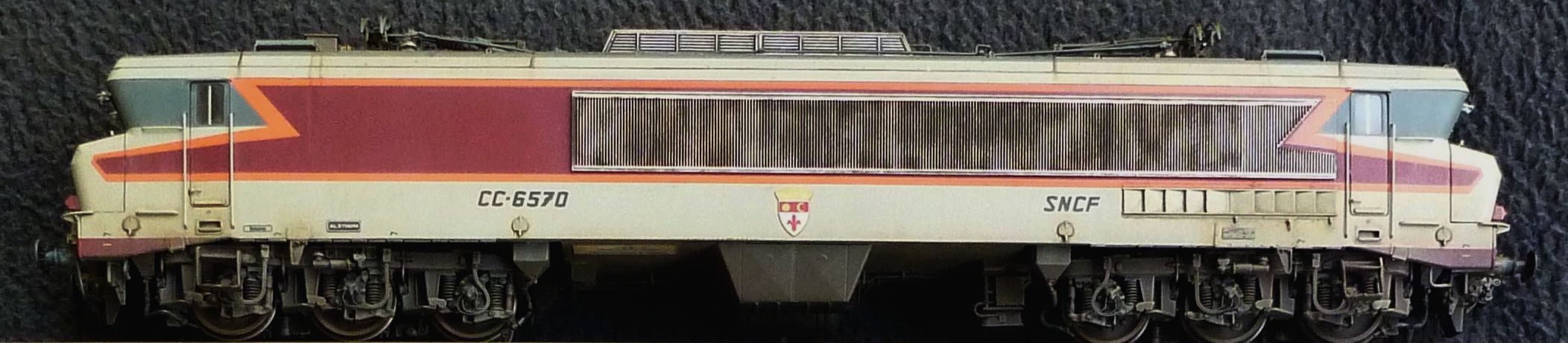

Salut à tous,
La CC 6570 LEMATEC est enfin opérationnelle. Au gré de son roulement, elle se retrouvera très prochainement en tête de rames TER "Rhône-Alpes", FS "Mont-Cenis" et de trains de Fret diffus dans un environnement savoyard bien connu de tous... ;)
David

Messagepar Huska_B
10 Mar 2014, 13:47
Wouah!! Belle photo de cette 6530!!
On ne sait même pas dire quelle échelle c'est (H0 ou 0). Impressionnant en tout cas!
