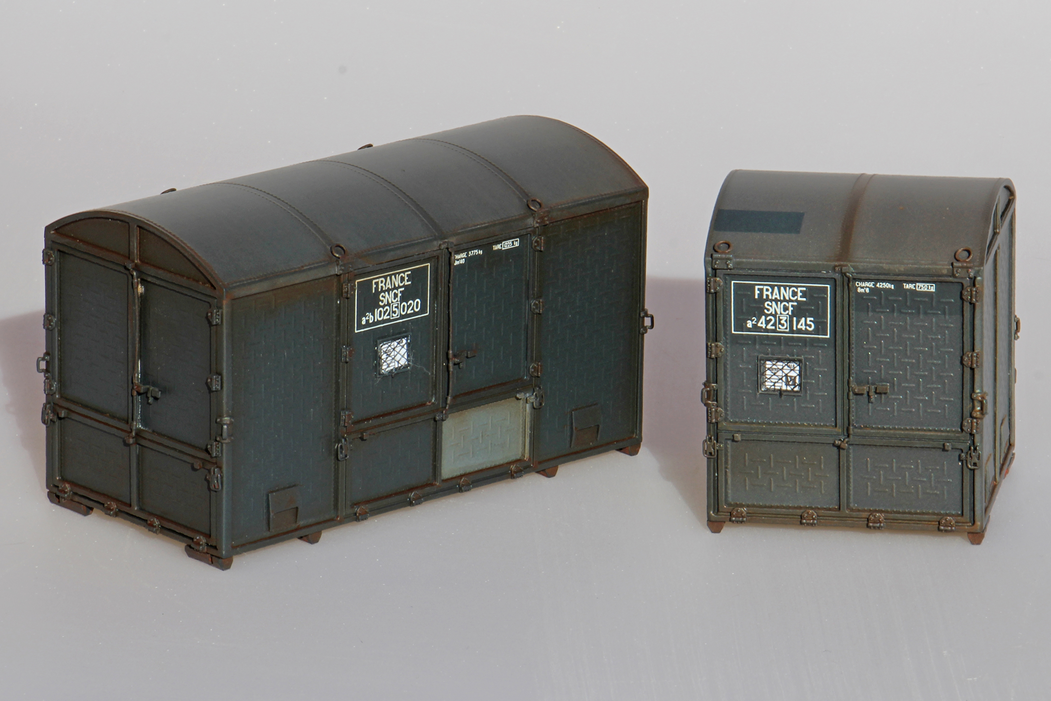

Bagages Express a écrit:En attendant des photos du Vatel, qui ne manqueront pas d'arriver dans 15 jours, voici le bidouillage de la semaine :
Containers AMJL soigneusement encrassés
Soigneusement Subtilement patinés , oui :cool:

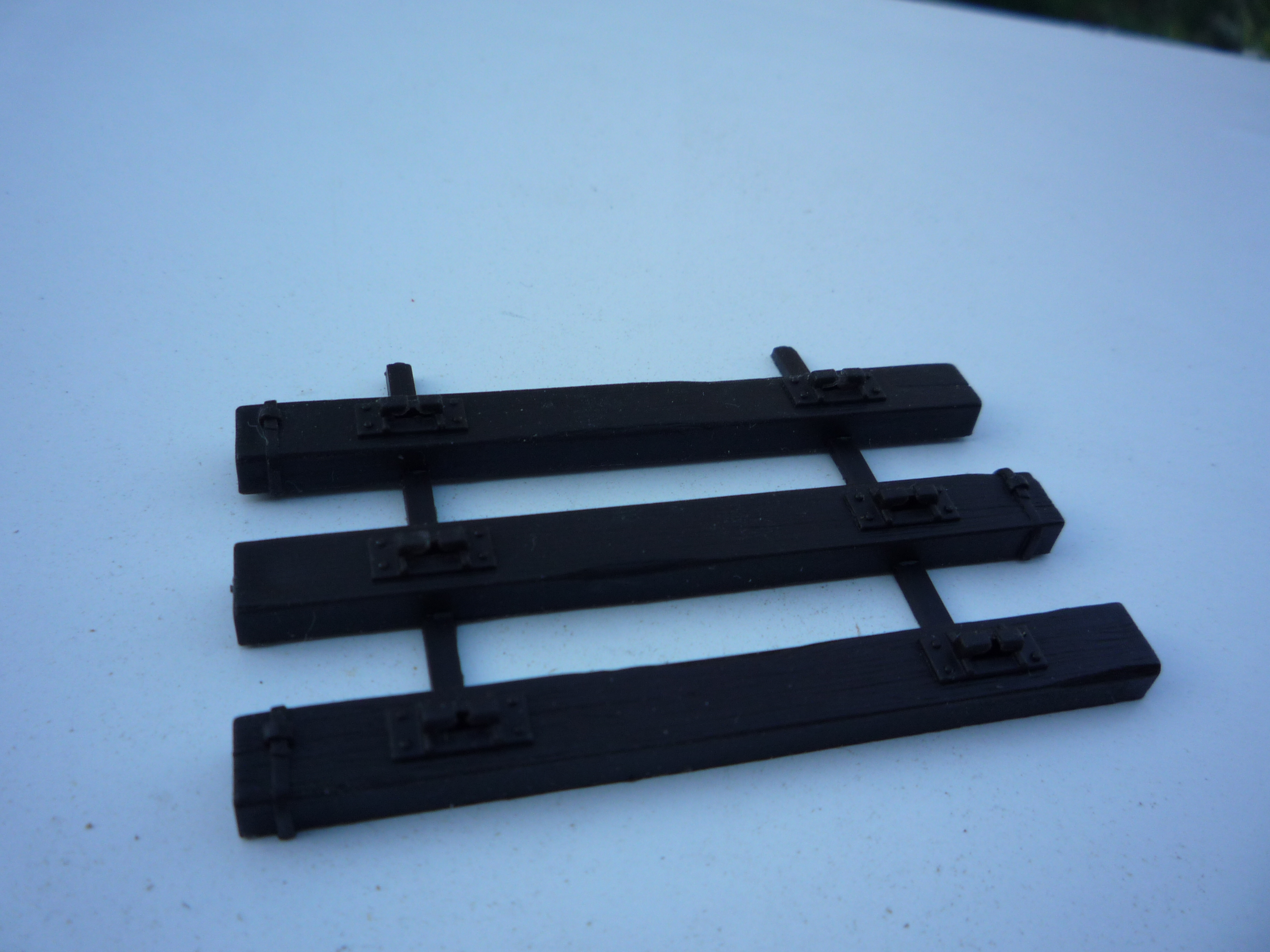

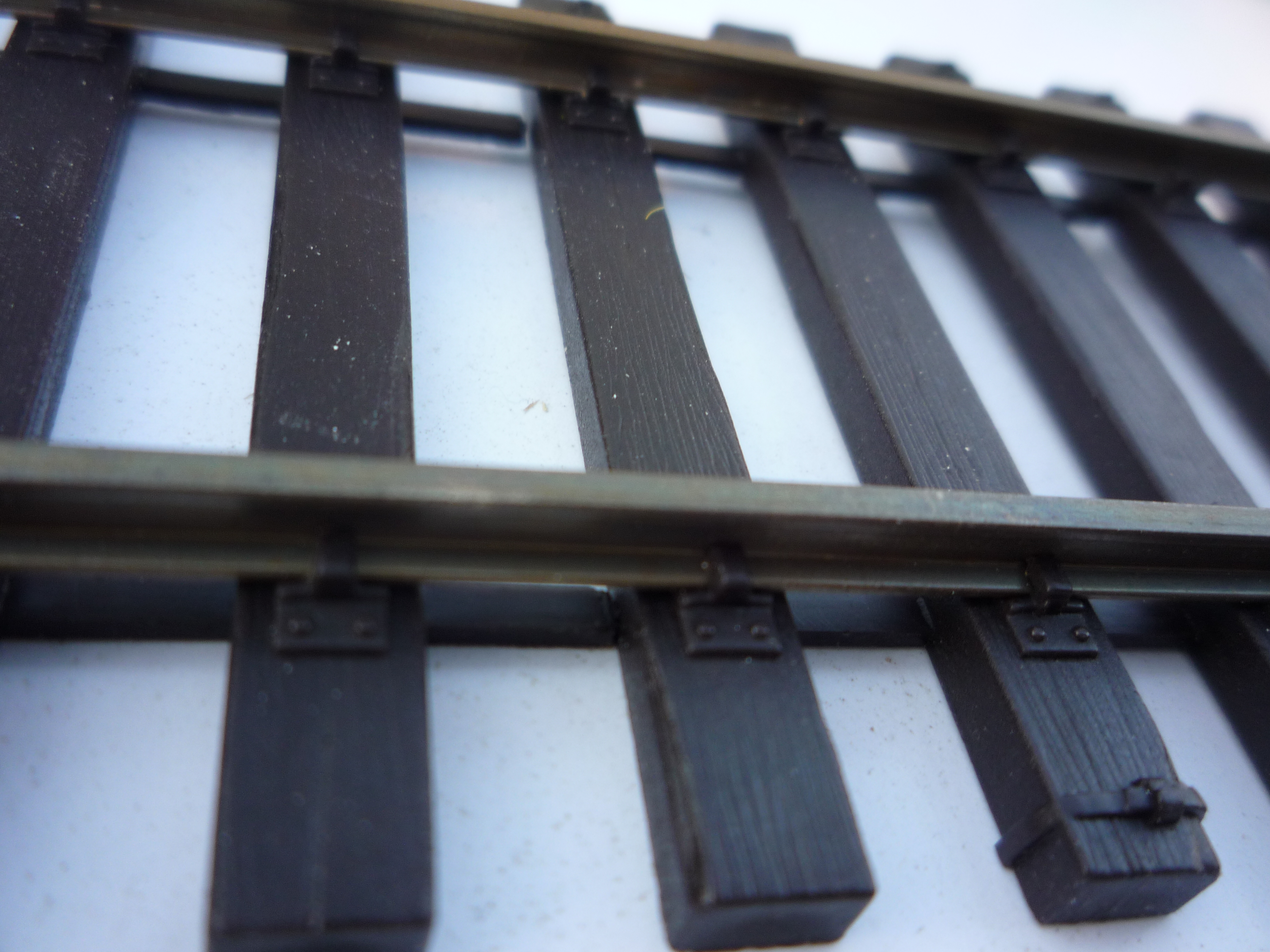

bonsoir,
voici donc une voie qui n'a peu de points commun avec la voie Peco
si quelqu'un a des renseignements sur la marque..... :cool:

Bonsoir a tous
Bonsoir CC 6532+891
La voie que vous presenté sur le forum train et de la voie en zero
K SEL BAUER
Salut David,
superbes pièces que ces conteneurs très rares et recherchés sur le marché de la seconde main (1)... 8-)
Peux-tu nous en dire plus sur ta technique de patine ? :gratte: :arrow:

Bonsoir David (du Nord),
C'est bien de l'occasion (en parfait état)
Pour la patine (ou le massacre dixit Bigoudi) : un pinceau, de l'essence F et de la peinture à l'huile
Si ça ne te plait pas, tu rinces à l'essence F et tu recommences... les peintures AMJL sont increvables !

Salut David (du sud),
tu as bien de la chance d'avoir mis la main sur ces très belles pièces, tant il est vrai qu'AMJL a réalisé de belles et seyantes raisons sociales... 8-)
merci pour tes explications sur la technique employée. Effectivement, et pour l'avoir réaliser en H0, la technique de la peinture à l'huile et de l'essence F permet d'extraordinaires résultats en terme de vieillissement. C'est en effet une technique qui permet d'aller placer de la "crasse" dans tous les parties creuses de l'objet traité (joints de capots d'une locomotive par exemple), ce que ne permet pas l'usage d'un aérographe... :idea:
L'aspect de tes conteneurs est d'ailleurs parfaitement conforme à celui que l'on pouvait observer dans la cour de débord d'une gare... :cool: ;)

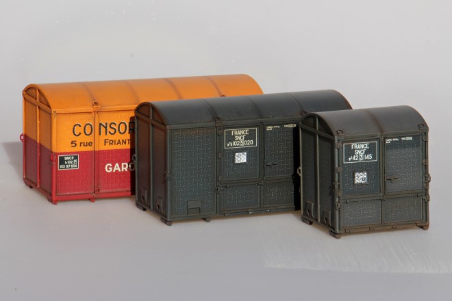

Alors... pour bien commencer la journée
Les porte-étiquette d'origine ont été avantageusement remplacés par des Haxo... nos amis coréens doivent posséder un stock d'accessoires au 1/32 qu'ils apposent généreusement sur tous les modèles AMJL

pinaise, ça le fait, quel réalisme. :cool: :applause: :coeur1:
