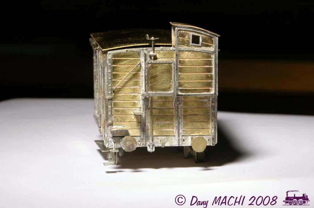

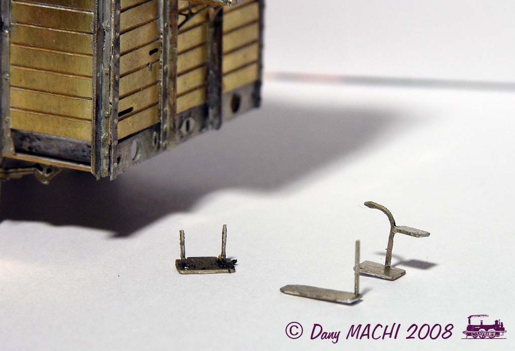

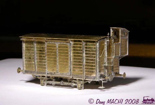

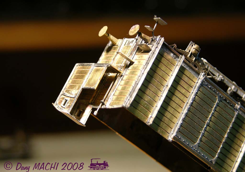

Préparation des marchepieds du coté guérite. Pas bien compliqué mais un travail long car les pièces sont petites et il faut bien vérifier la perpendicularité des ensembles. Heureusement que je les ai gravé en maillechort, cette partie sera toujours très fragile et de plus pas mal exposée, à ne pas laisser traîner dans n’importe quelles mains.

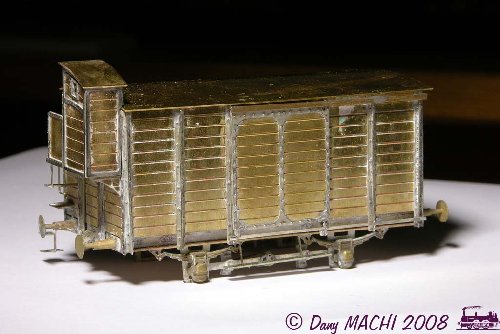

Montage de la timonerie de frein

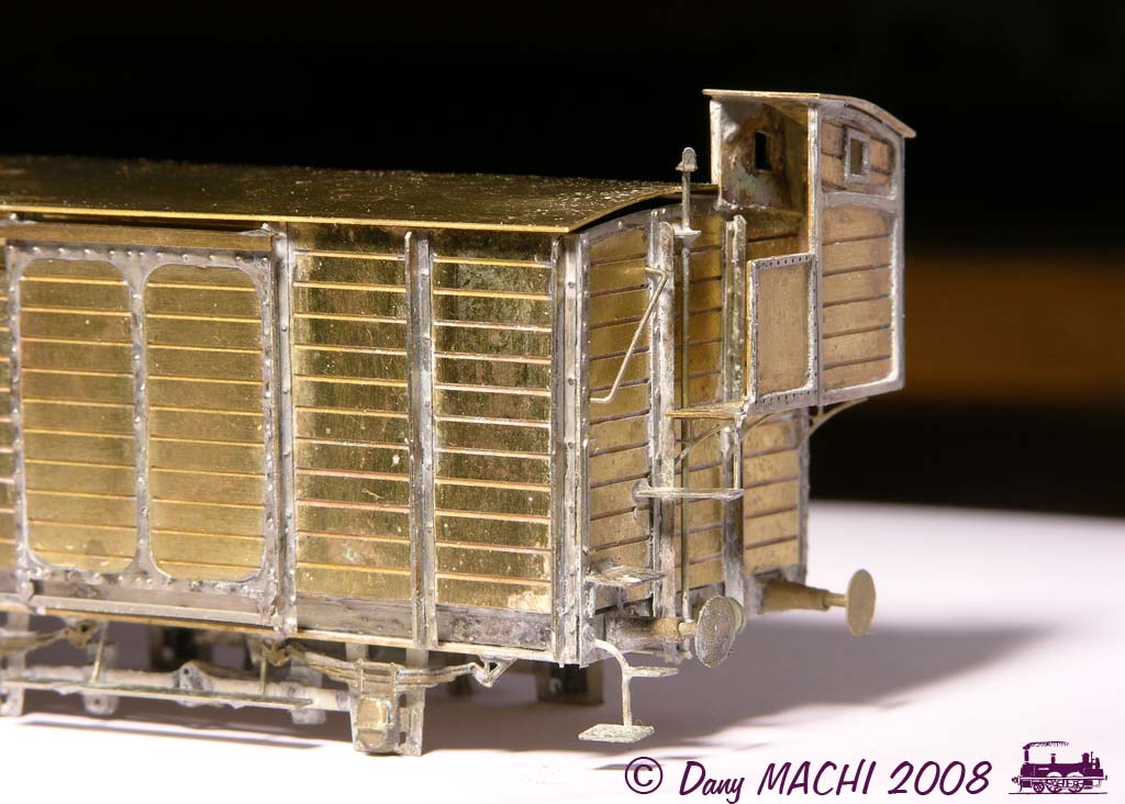

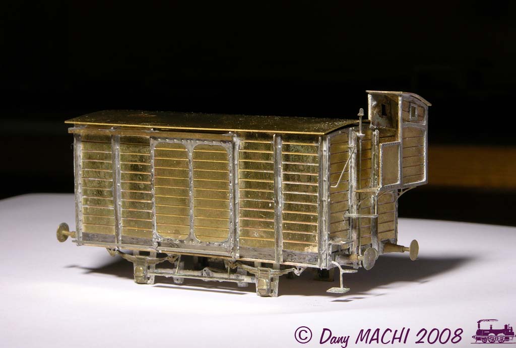

Pose définitive de la guérite. En fait je n’ai pas le choix car il faut y fixer un marchepieds, je me débrouillerais avec la peinture à moins de ne pas choisir l’époque d’origine et de peindre le tout en gris moyen avec marquage unifié, mais là à mon avis tout est à faire.
Montage des tampons et des marchepieds, il ne reste plus qu’à faire les attelages et la bestiole passera au bouillon pour un bon décapage avant une couche d’après.
Les mains montoirs seront définitivement fixées après peinture avec une goutte de cyano par l’intérieur, un avantage de plus quant le toit est amovible.
Voili voilou, ce fut une belle aventure, il y en aura d’autres. Quant on a goûté à la construction intégrale, l’envie de continuer et de se lancer de nouveaux chalenges est très forte.
