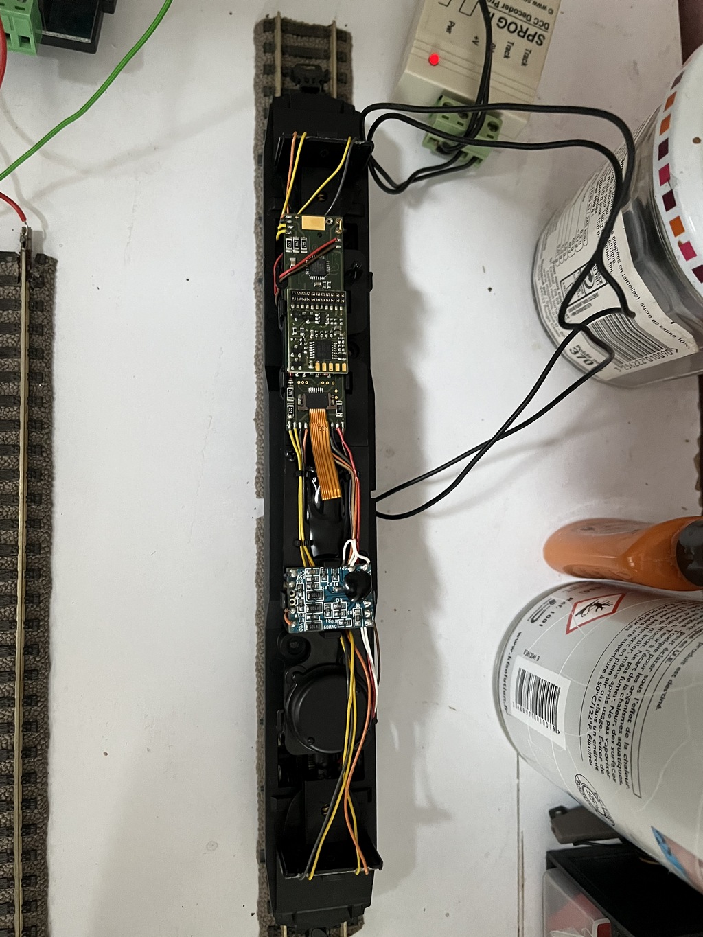

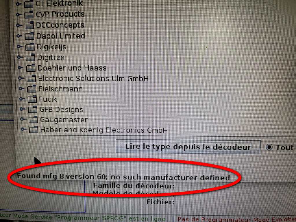

Dans l'ensemble, tout va bien, mais un petit problème tout de même (sinon ce ne serait pas drôle) : ma CC 40100 Trix, un peu ancienne, me fait des caprices : allumage feux OK, son (il n'y en a que deux, assez peu intéressants) OK, mais elle ne réagit plus à la commande de vitesse... Pas moyen de décoller dans aucun sens. Petit détail : le son actif, si je tente de la démarrer, le son s'arrête (et elle ne démarre toujours pas). Bref, je suspecte fortement le décodeur de yoyoter. J'ai ouvert la bécane, mais je ne vois vraiment pas quel modèle cela peut bien être... Decoder Pro via un bon vieux SPROG 2 non plus !
Si quelqu'un a une idée...

14100 :?: 40100 je suppose ;)
Sinon, ton décodeur doit être multiprotocole. N'y t-il pas quelque chose de ce coté :?:
