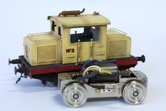

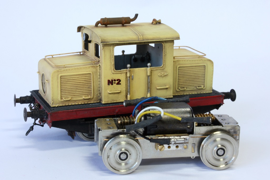

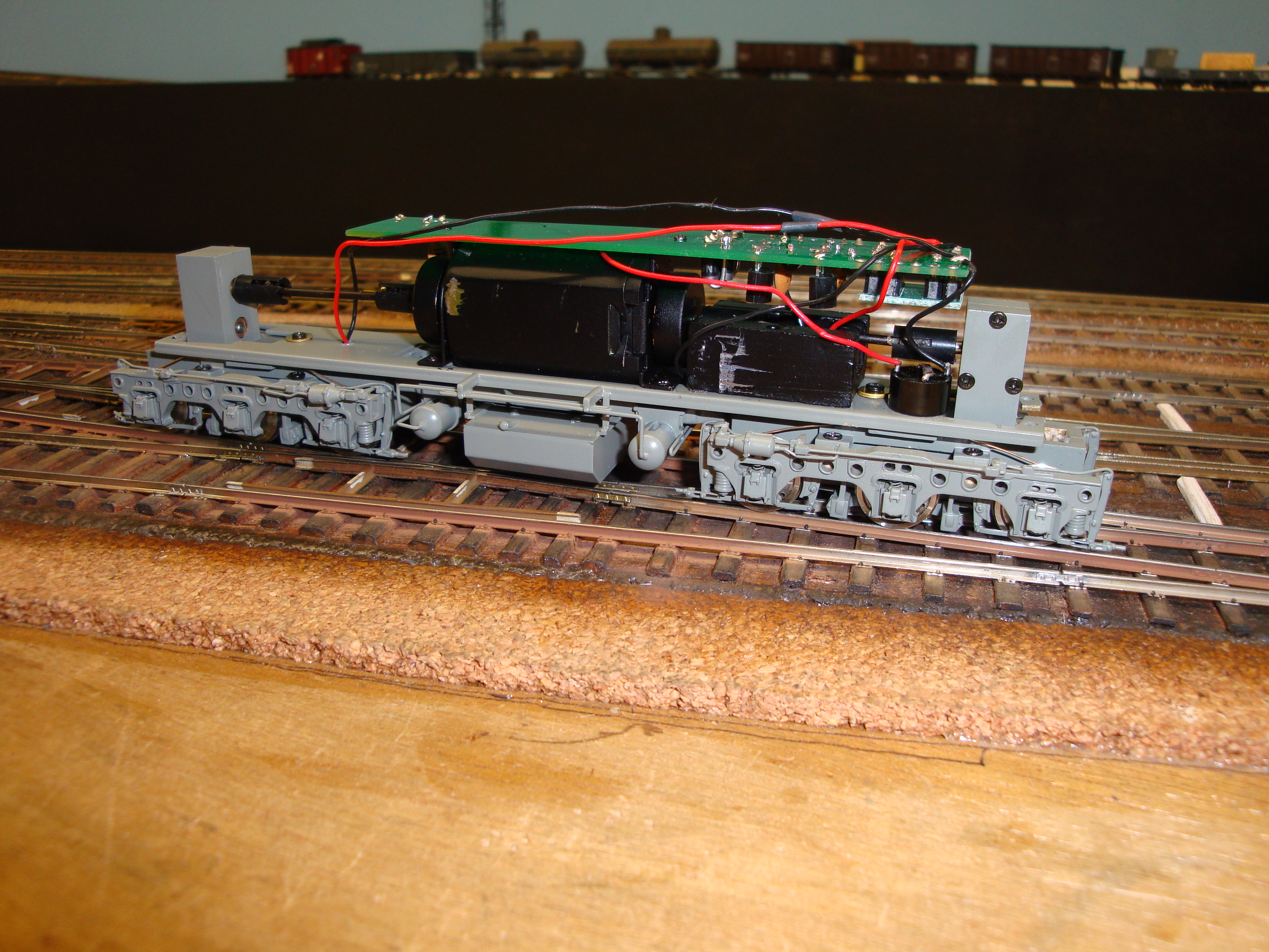

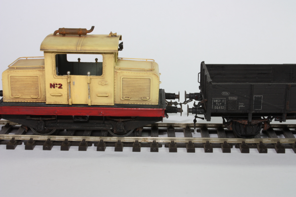

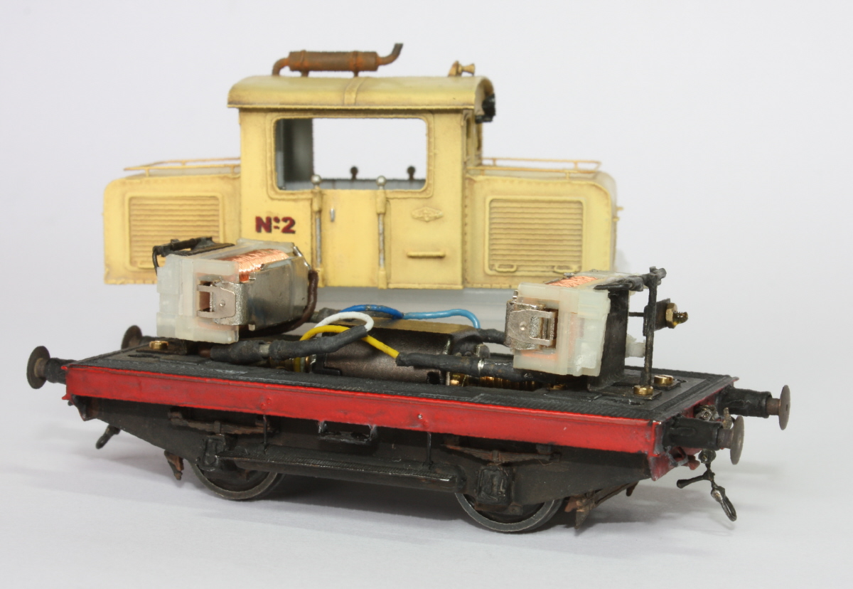

En fait le Moyse sur la photo est à Philippe, mais il est vrai que le mien lui ressemble beaucoup. Tous les deux sont des kits Haxo, ils sont tous les deux remotorisés pour remplacer avantageusement les blocs moteur Tenshodo bien trop rapides. La motorisation est pourvue d'un essieu oscillant, d'un logement pour un décodeur et ici de roues en proto. Les réductions à double étages, sont au choix 1/35 et 1/50.
La motorisation est conçue pour libérer de la place dans le locotracteur, pour les télécommandes des attelages à vis.

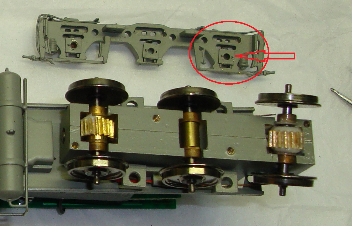

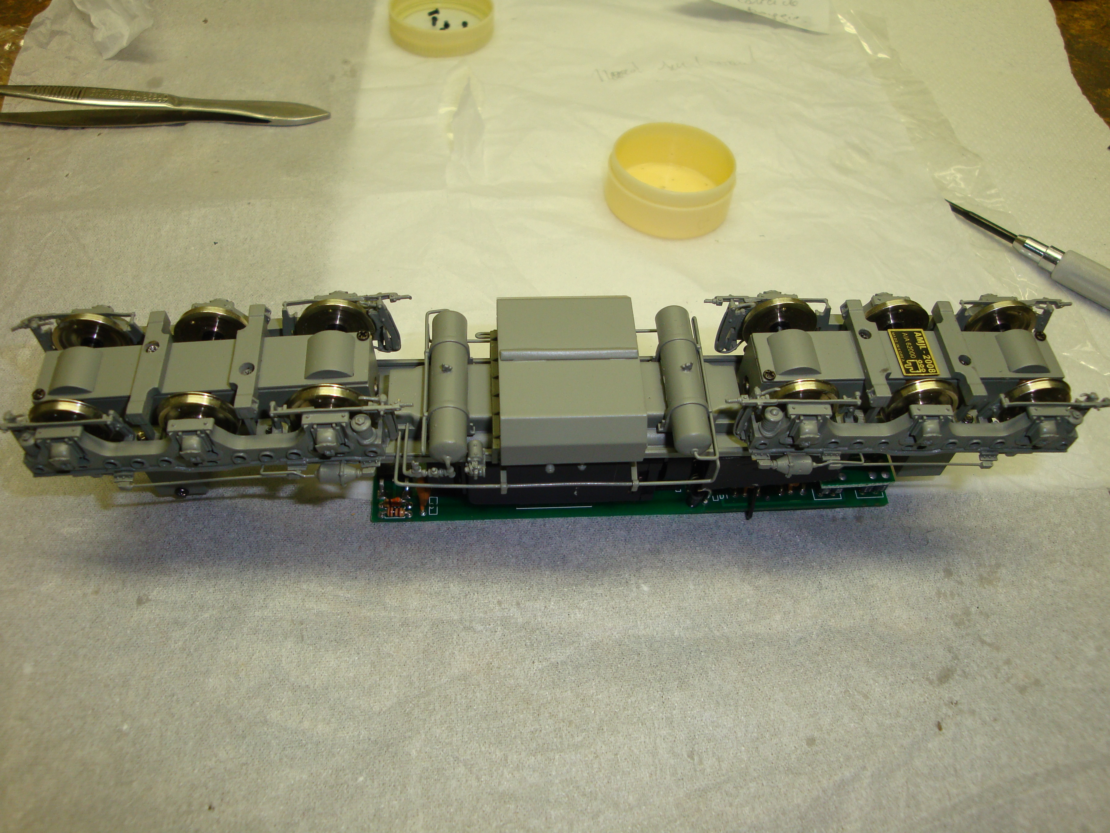

Salut à tous,

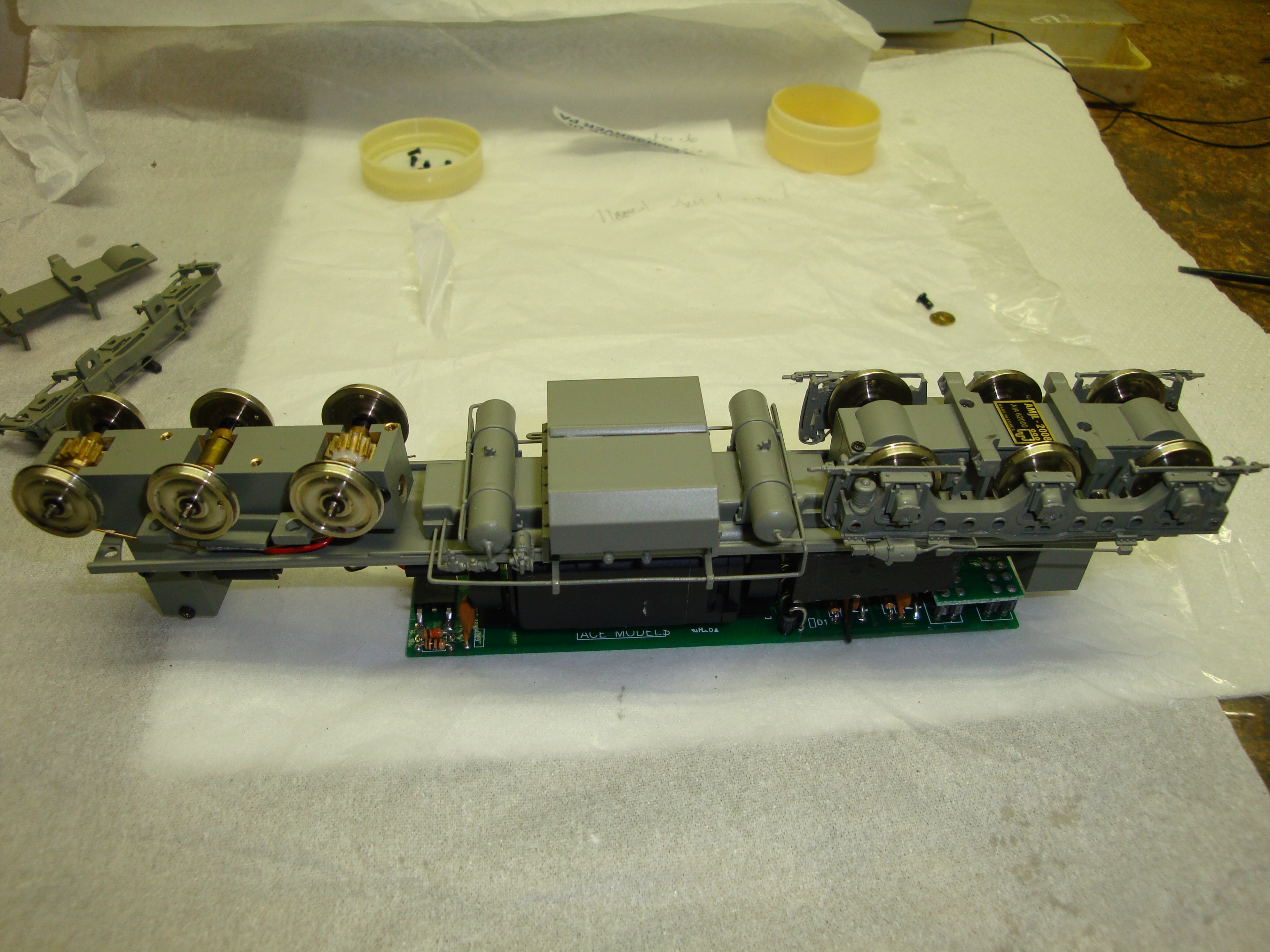

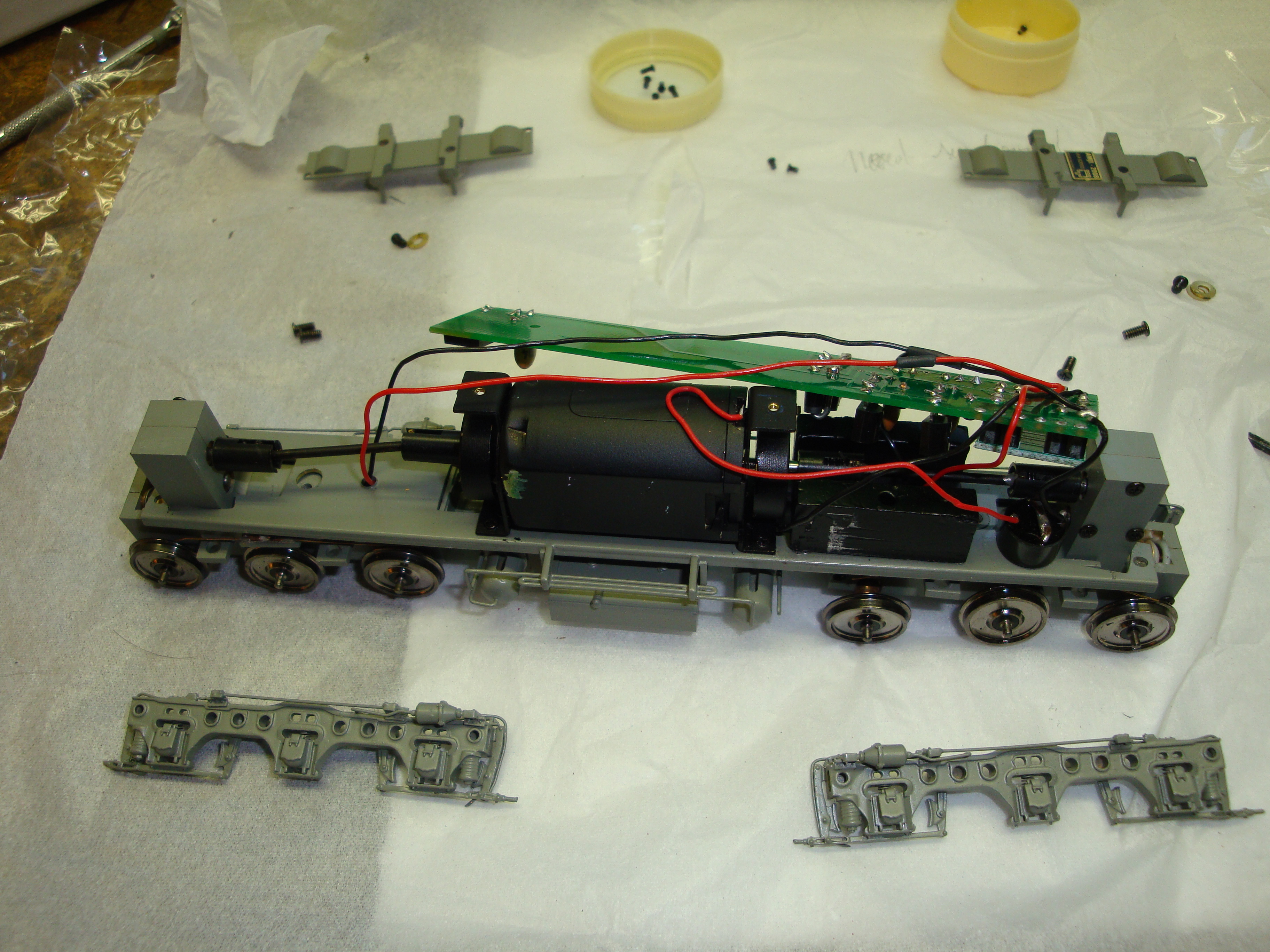

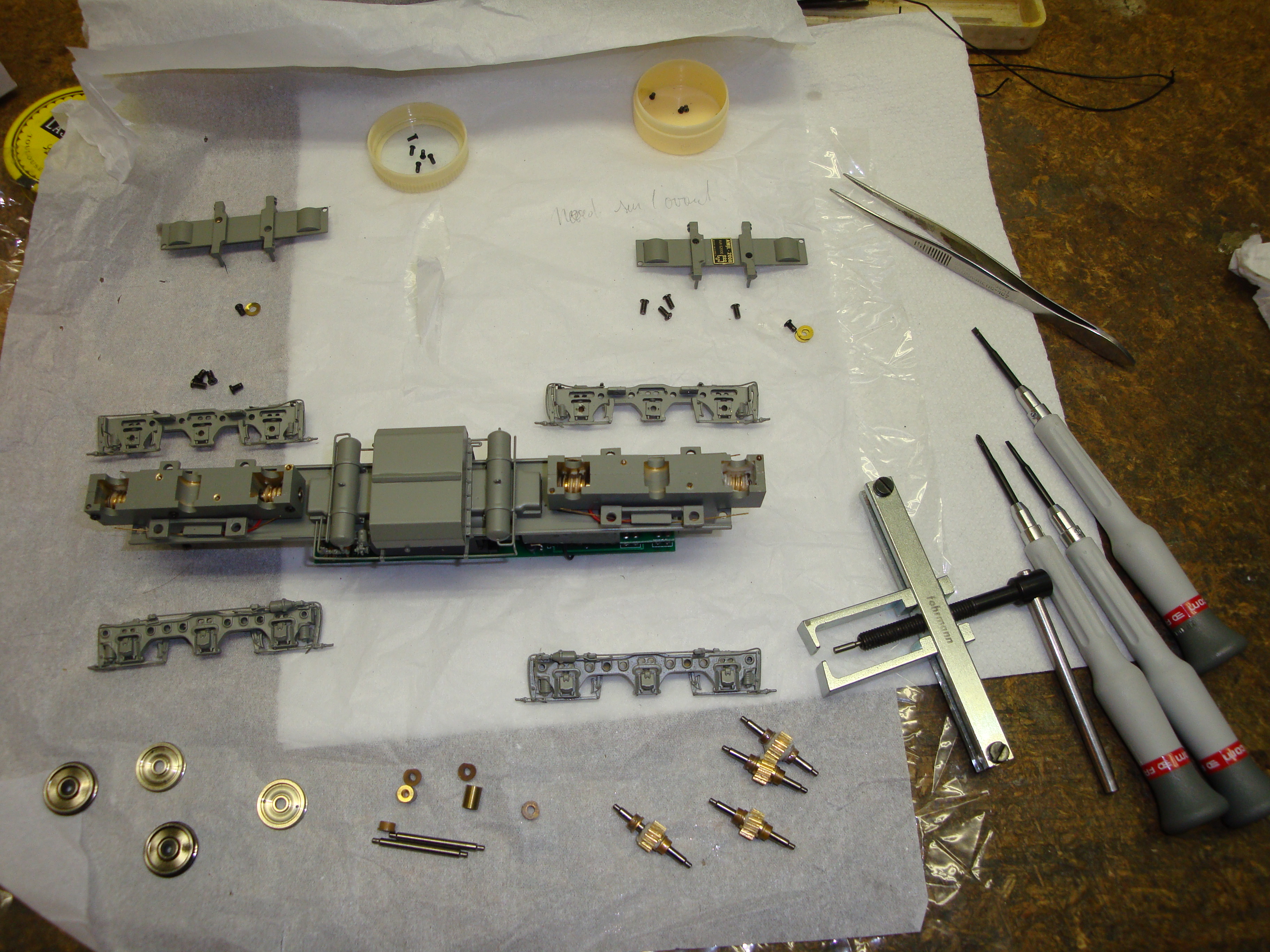

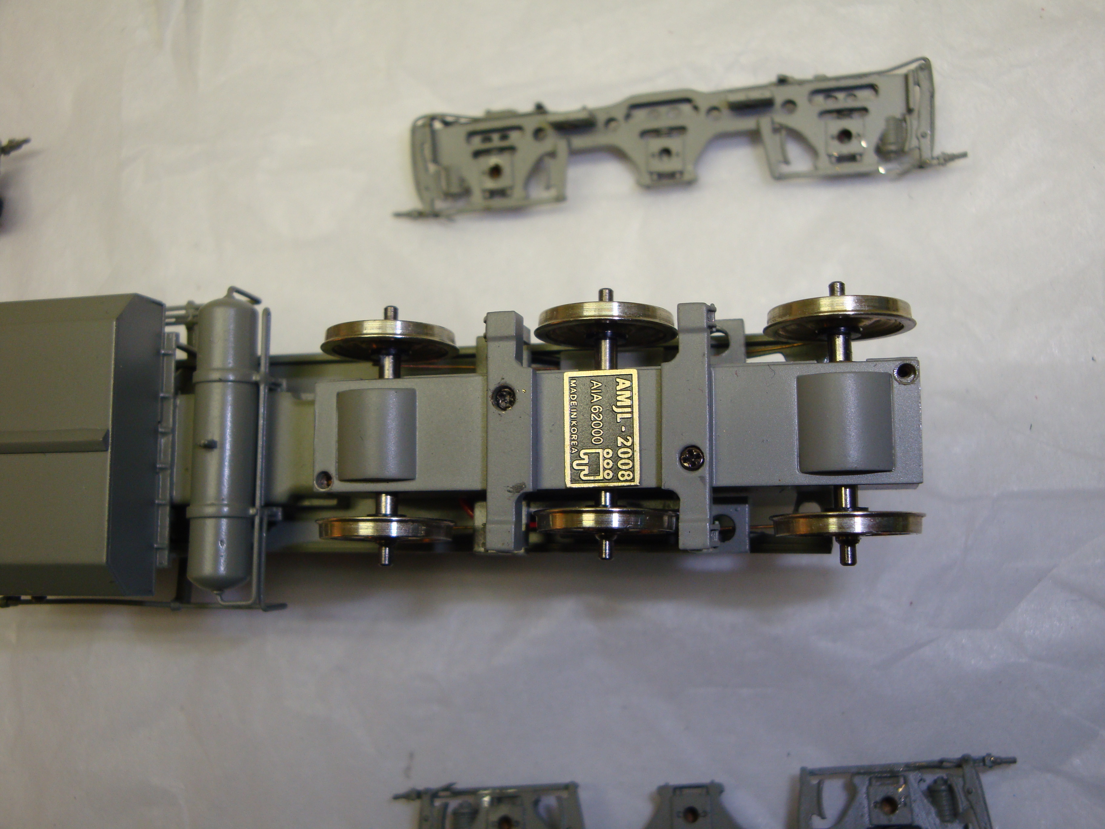

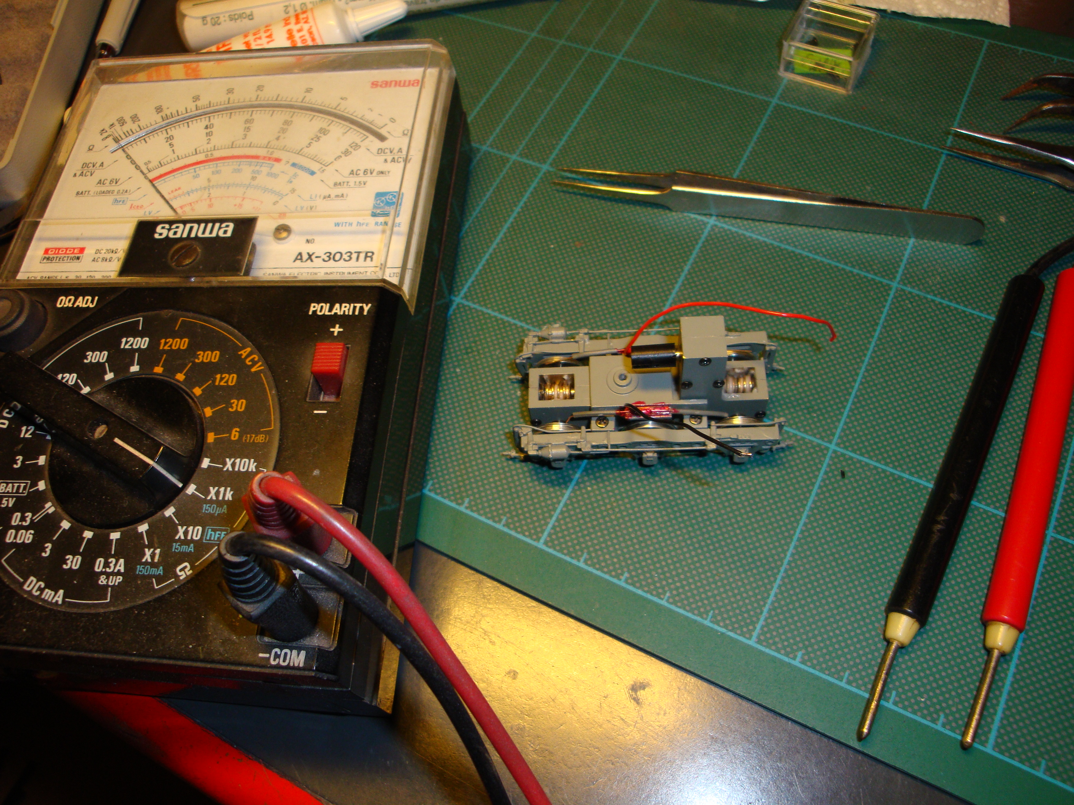

La video des coulisses de Docks Ceinture tournée par Blaisy :coucou: nous montre le 62003 tractant un RA
composé entres autres de réfrigérants et isothermes STEF, voici le tuto expliquant la protoïsation de ce Baldwin AMJL.
A+ pour la suite!
Jean-Yves.

loustic a écrit:La motorisation est conçue pour libérer de la place dans le locotracteur, pour les télécommandes des attelages à vis.
Existe t-il un tuto indiquant le mode de fonctionnement et d'installation de ces télécommandes pour attelage à vis en HO ?

Messagepar loustic
23 Nov 2015, 02:17
Il y a eu deux articles écrits à ce sujet pour LR (Modèles Ferroviaires), et par respect pour ces éditions, je ne peux pas développer plus le sujet ici. :|

Messagepar loustic
23 Nov 2015, 02:40

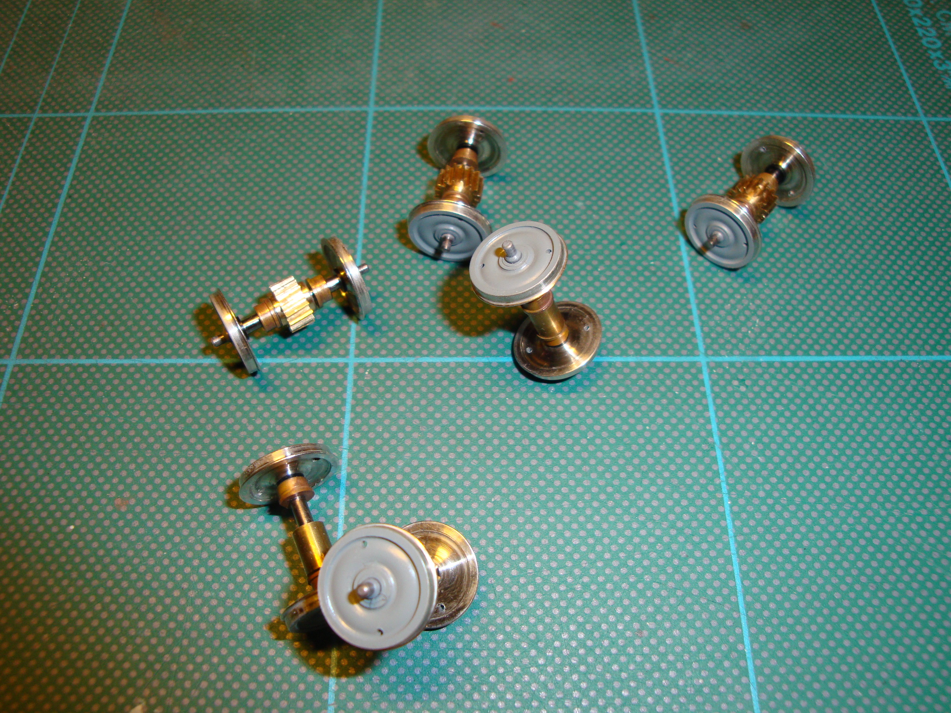

Salut JYQ ;)

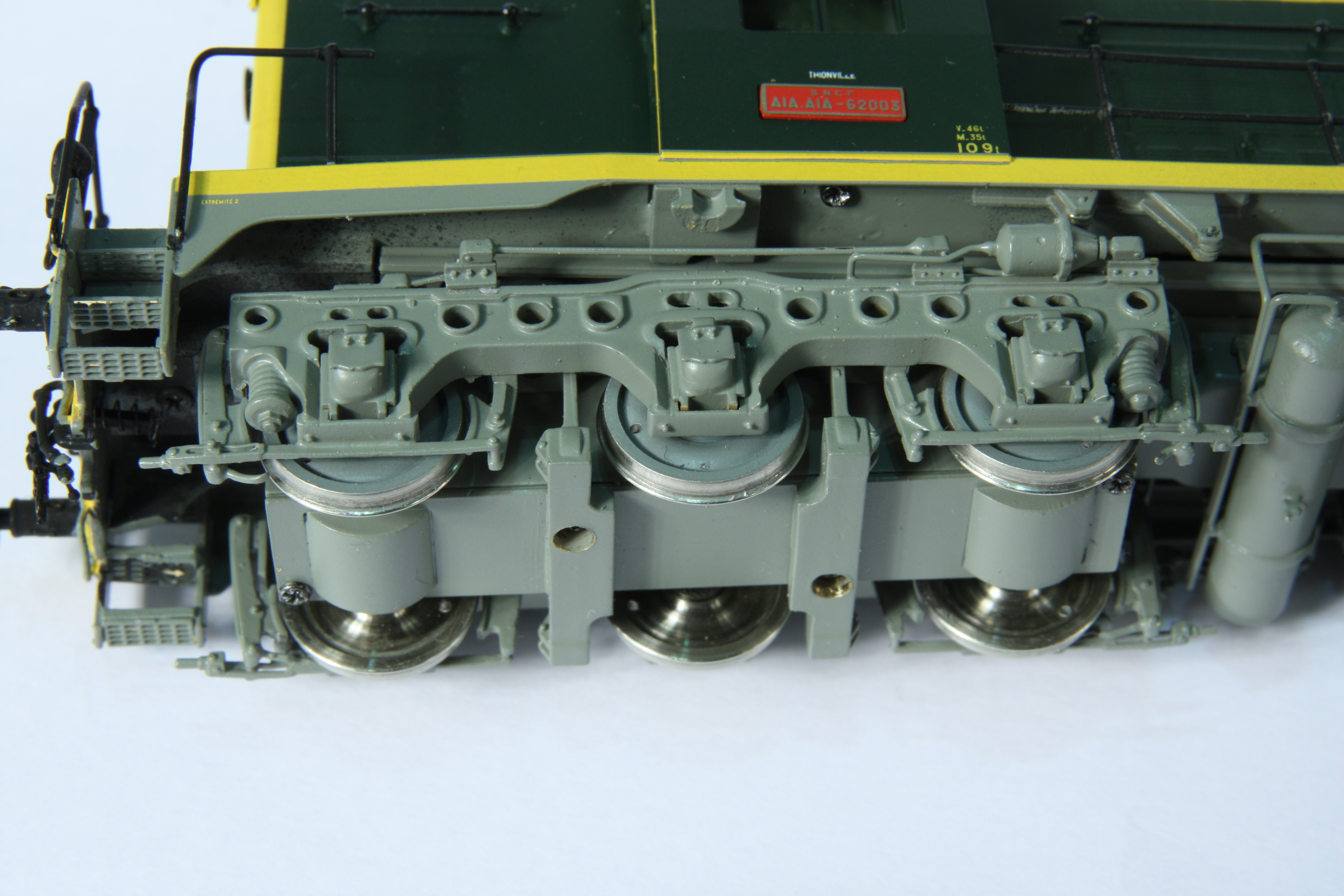

Merci pour le tuto...

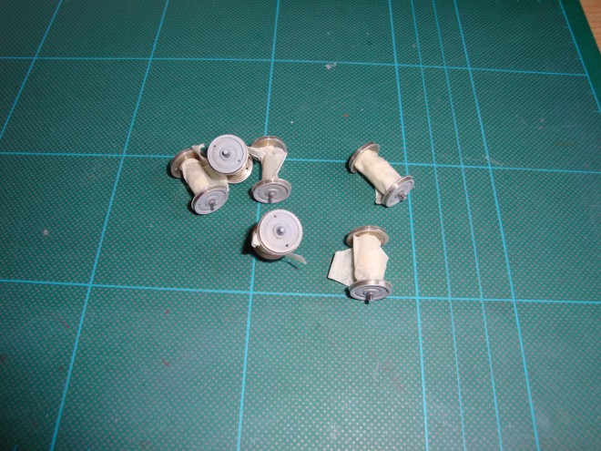

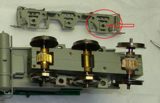

Les roues pour la Baldwin, c'est bien du Ø12?
Et les ressorts dans le cercle au-dessus des boites, sont fonctionnels, leur rôle est de suspendre les essieux?
Merci

Messagepar JYQ
24 Nov 2015, 23:41
Salut à tous,
loustic a écrit:Salut JYQ ;)
Merci
Salut Loustic :coucou: tout à fait c'est du 12 ou 1050 réel,et les boites sont suspendues, ce modèle a une très
bonne tenue de voie et roule lourd!

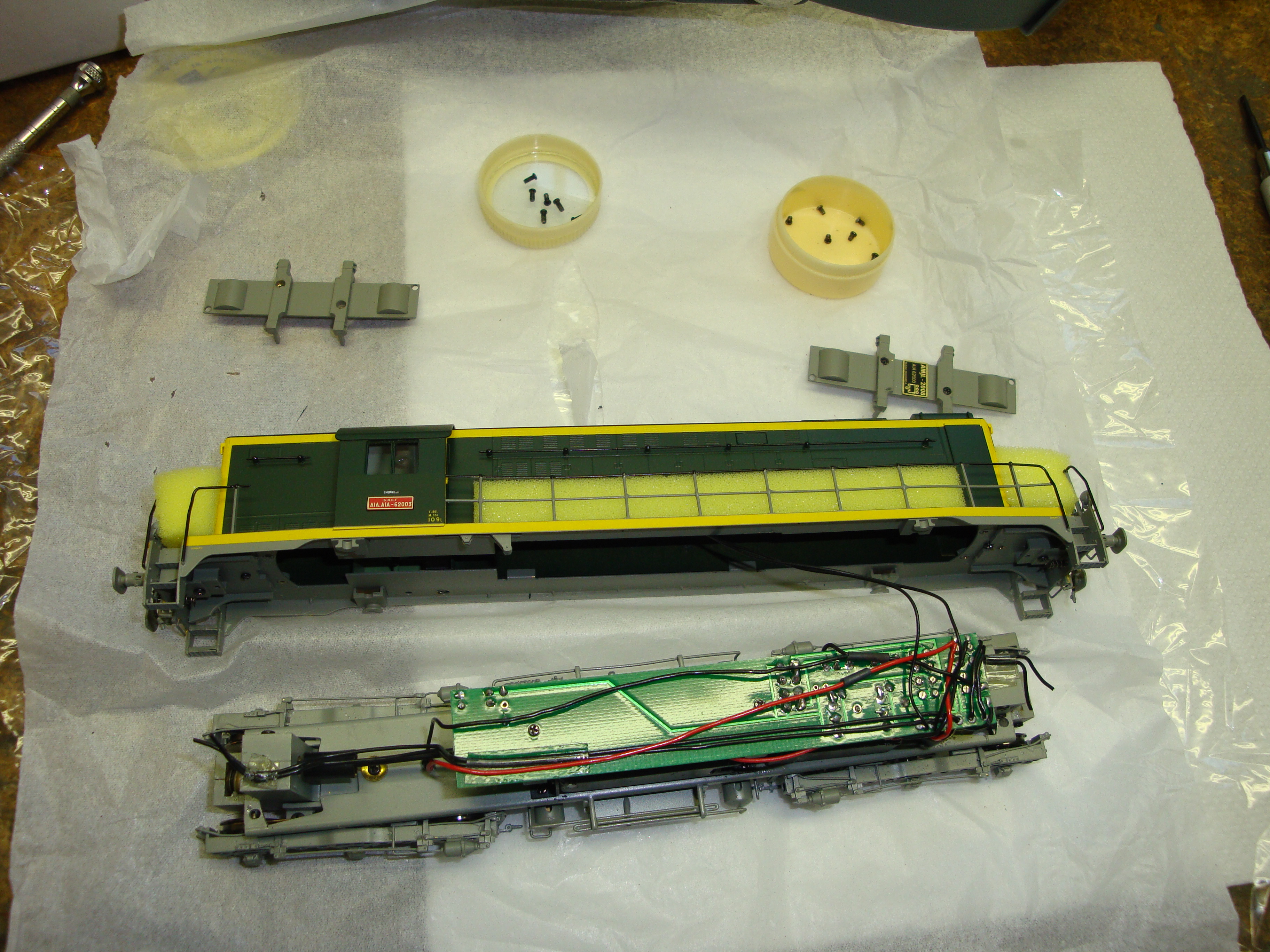

- Z - a écrit:Salut à tous,
impressionnant le démontage des bogies du 62000... :shock: :mrgreen:
Avez-vous pu rendre les fanaux fonctionnels sur votre modèle AMJL (tout de même un comble d'en passer par cette étape pour un matériel qui se voulait HdG) ? :idea:
Merci,honnêtement, le modèle se démonte facilement,mais je n'ai pas tenté de rendre les fanaux fonctionnels,par contre en cabine la micro lampe a été remplacée par une led.

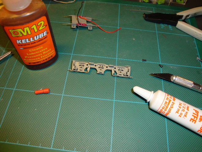

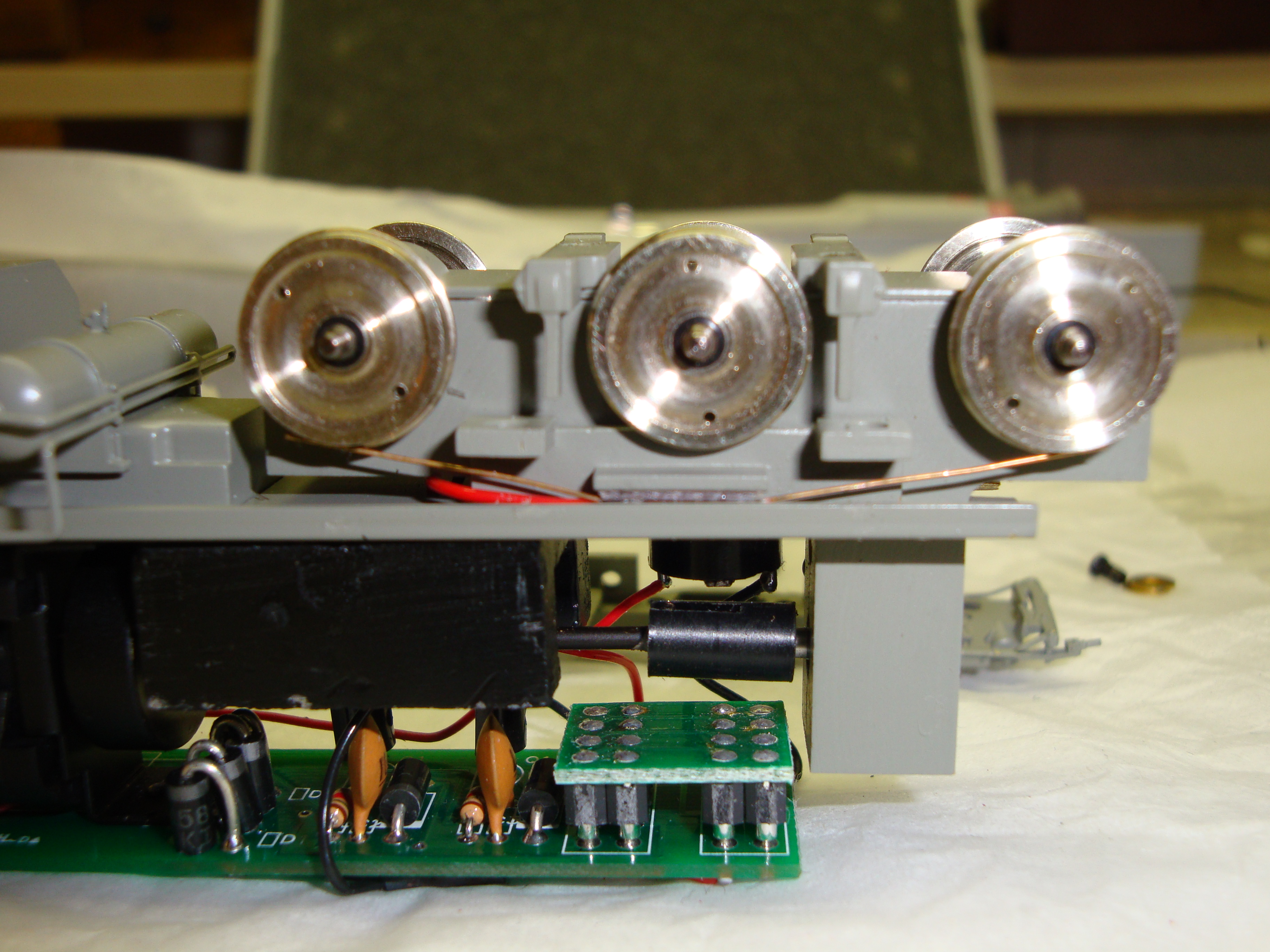

25 Nov 2015, 00:08

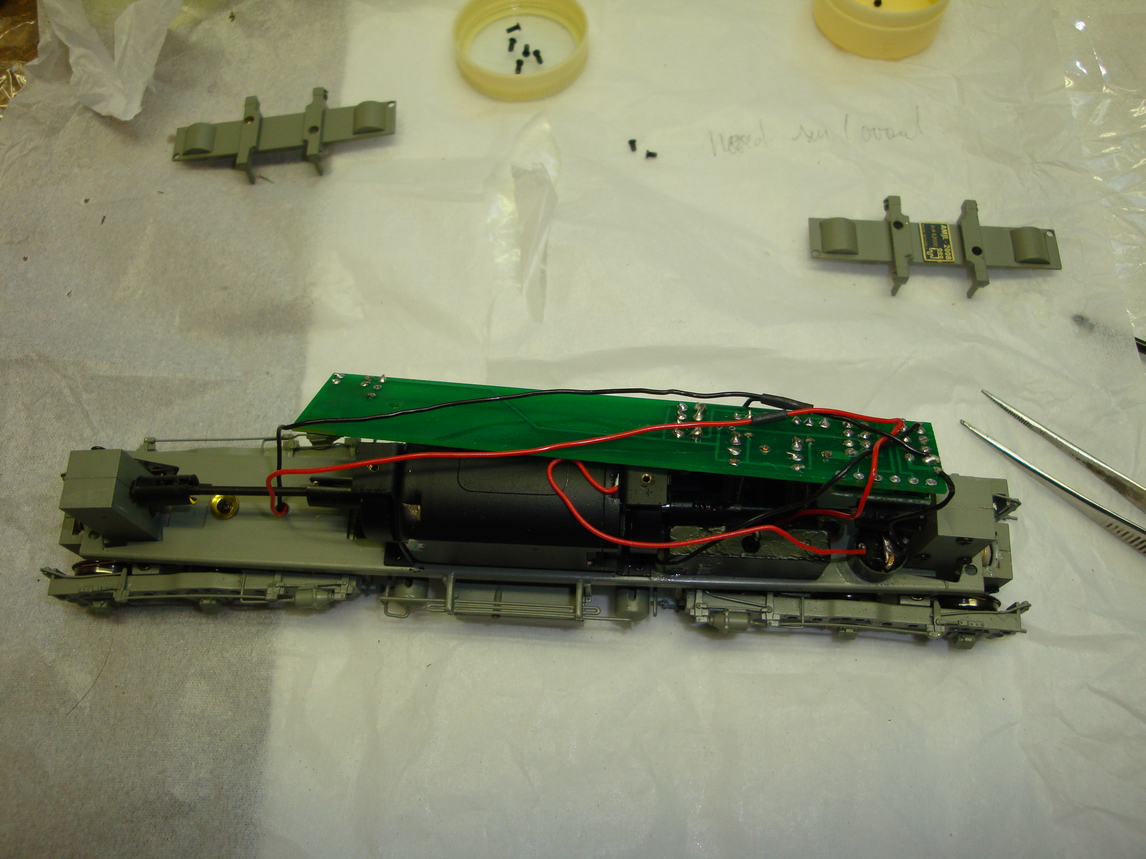

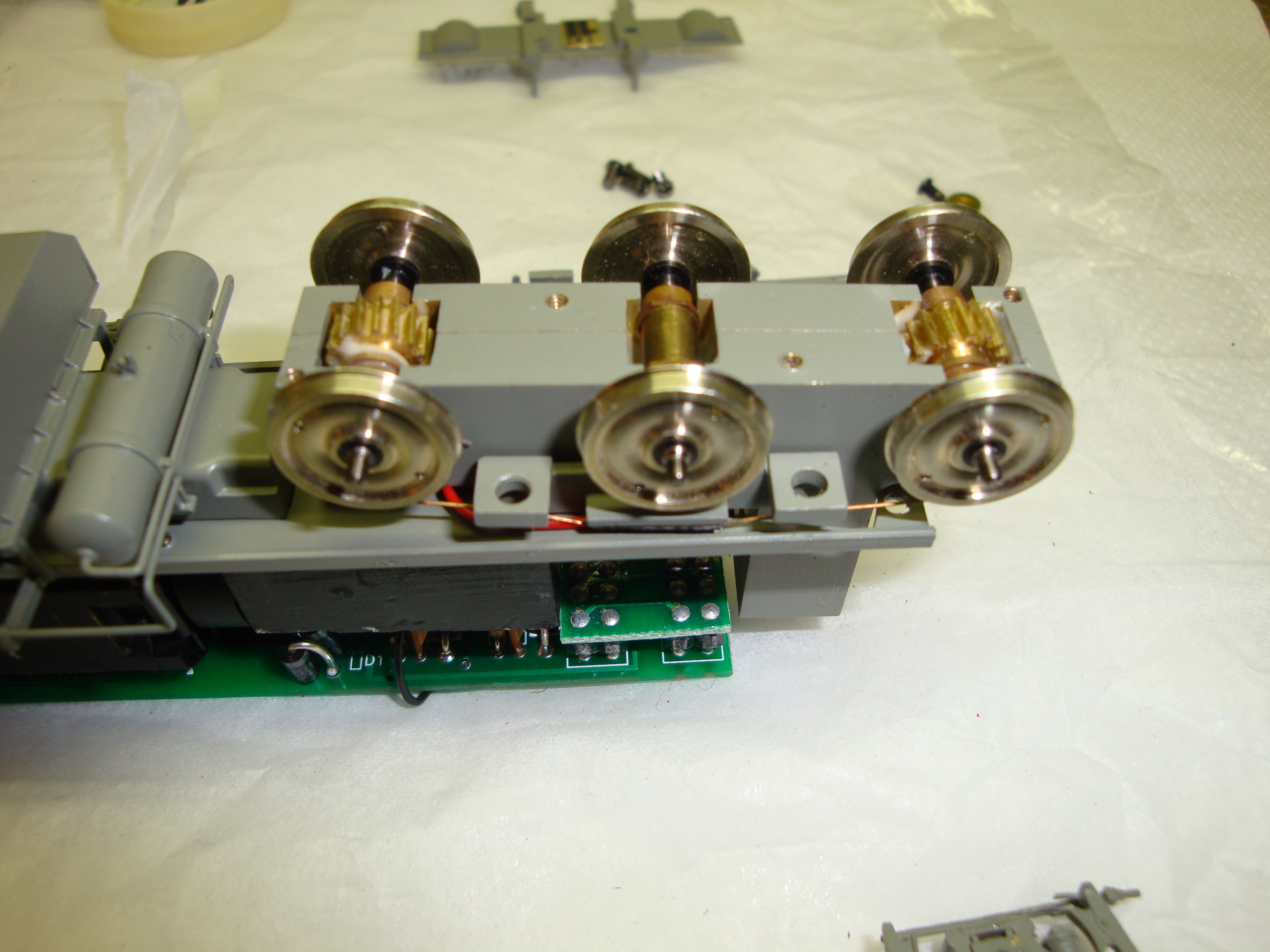

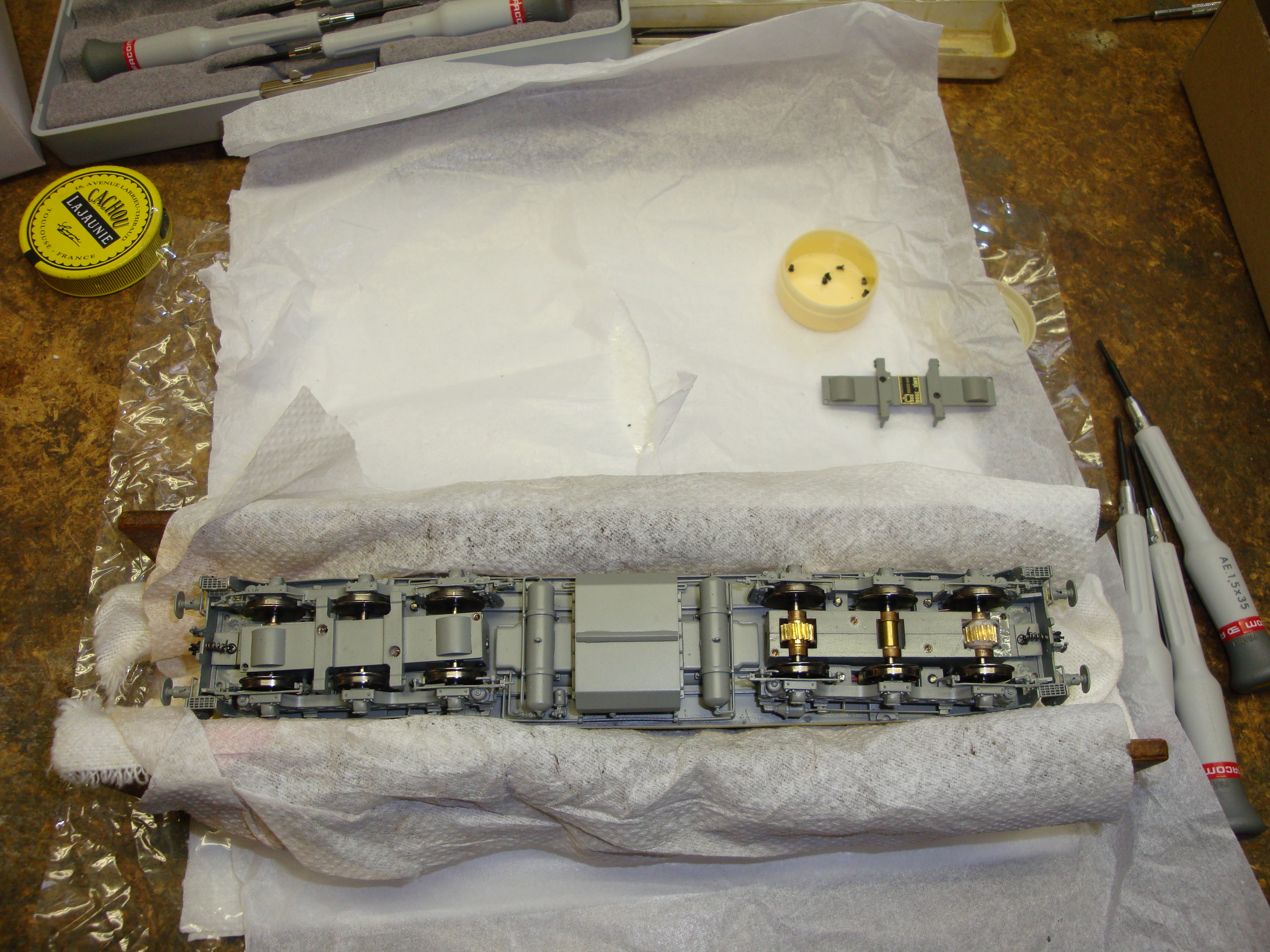

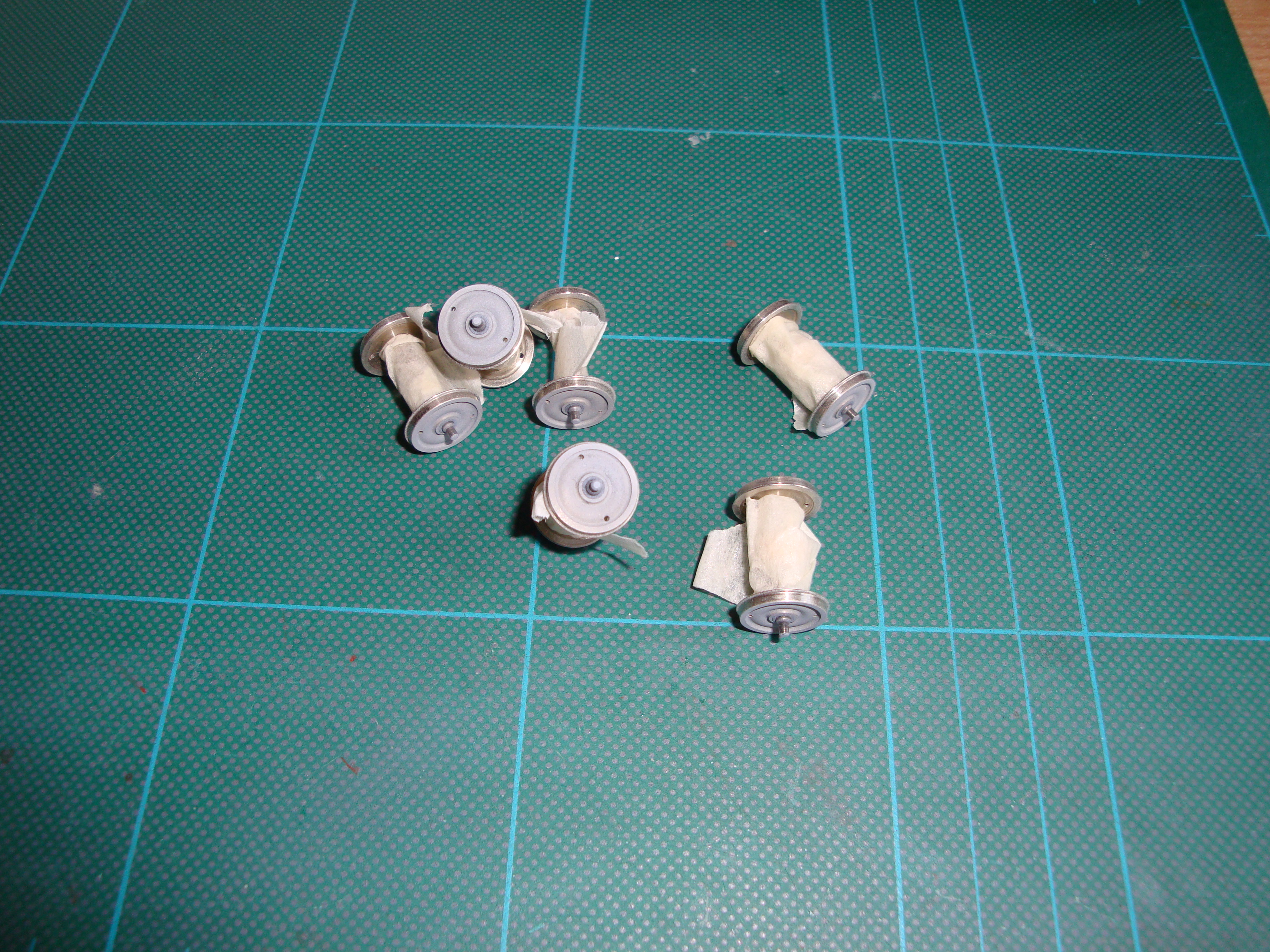

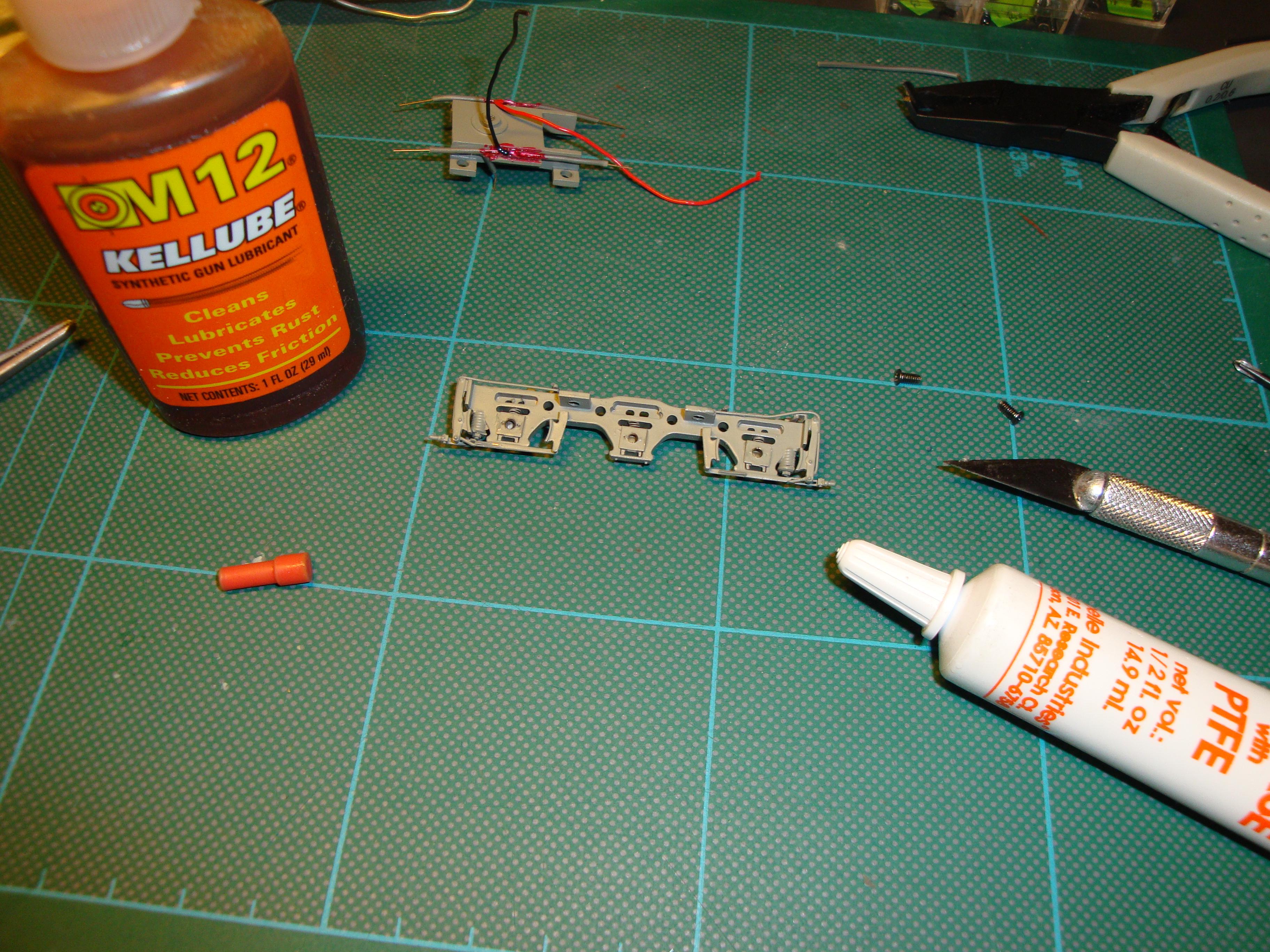

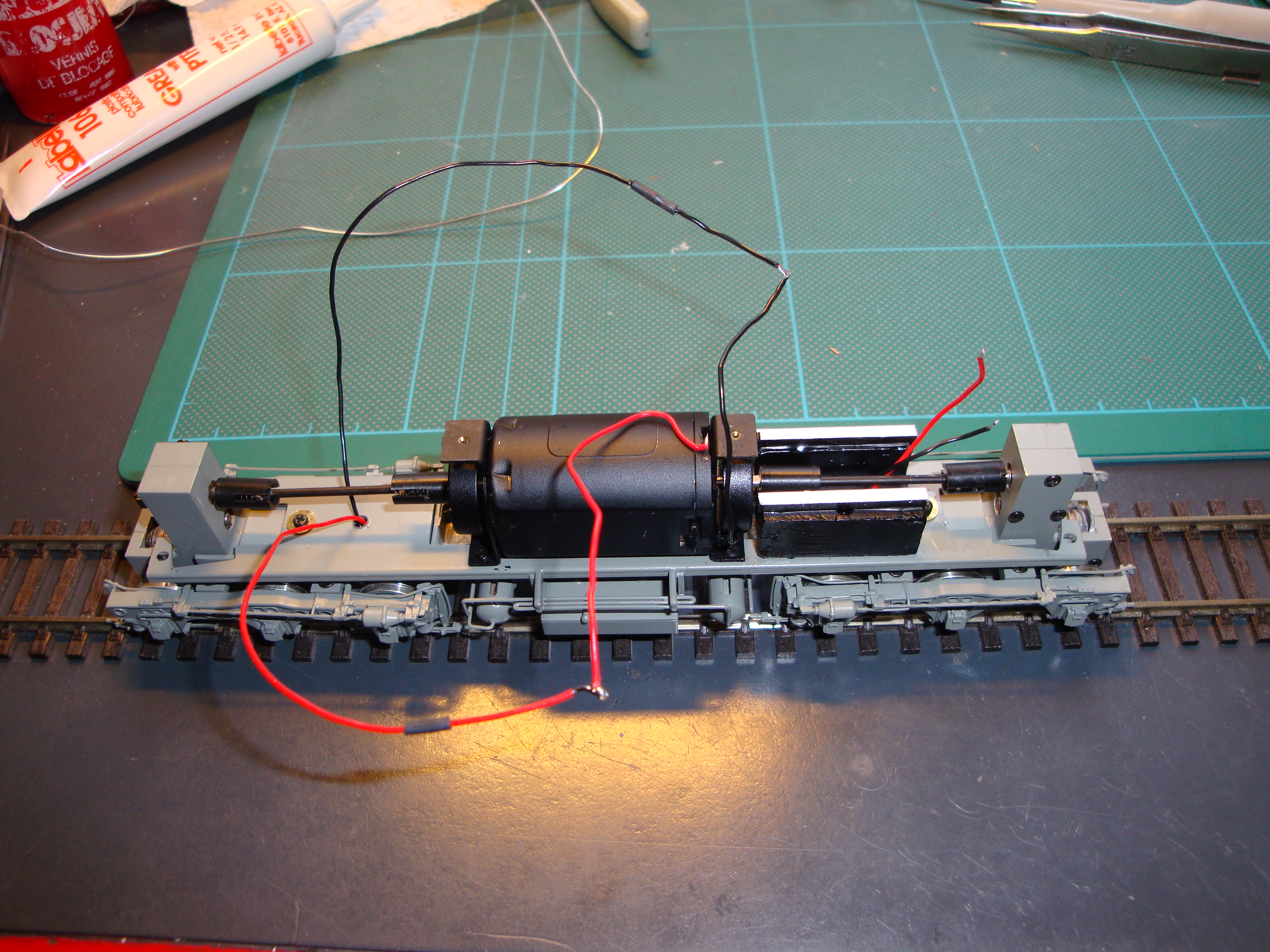

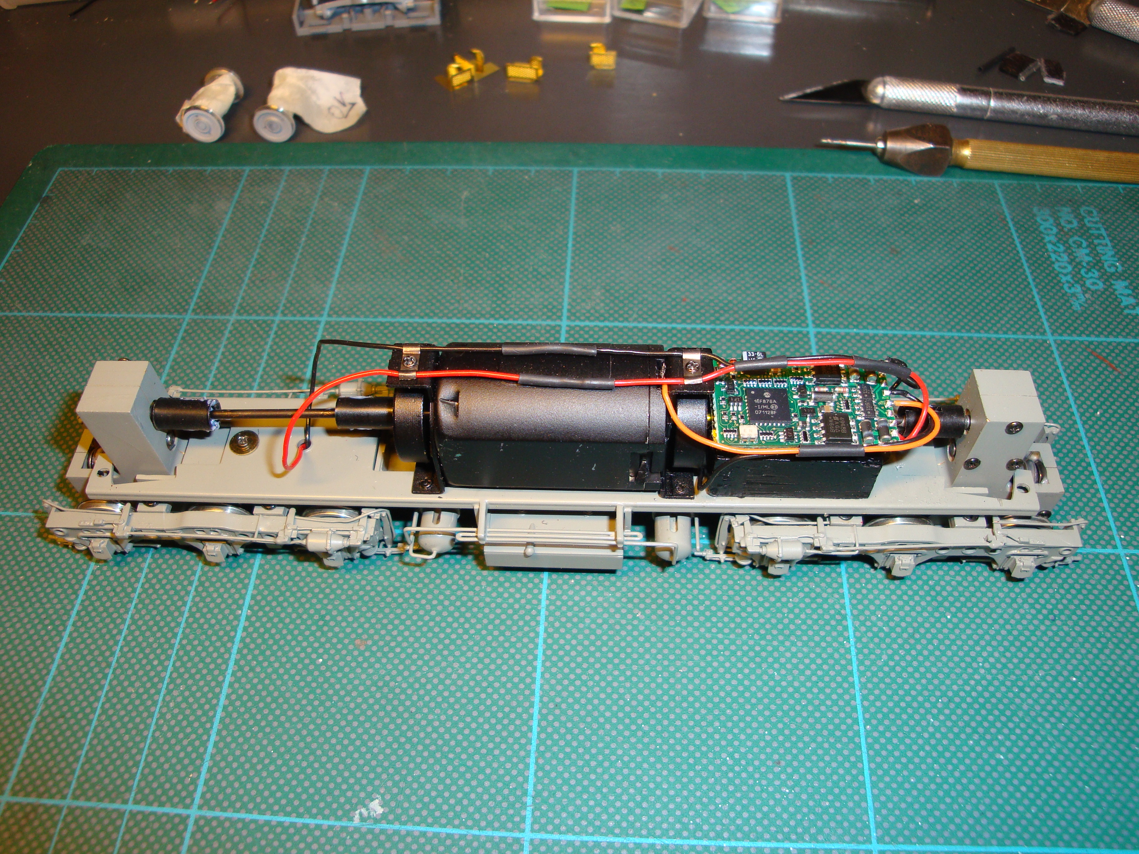

Suite du tuto 62003.
A+ pour la suite.
Bonne nuit.

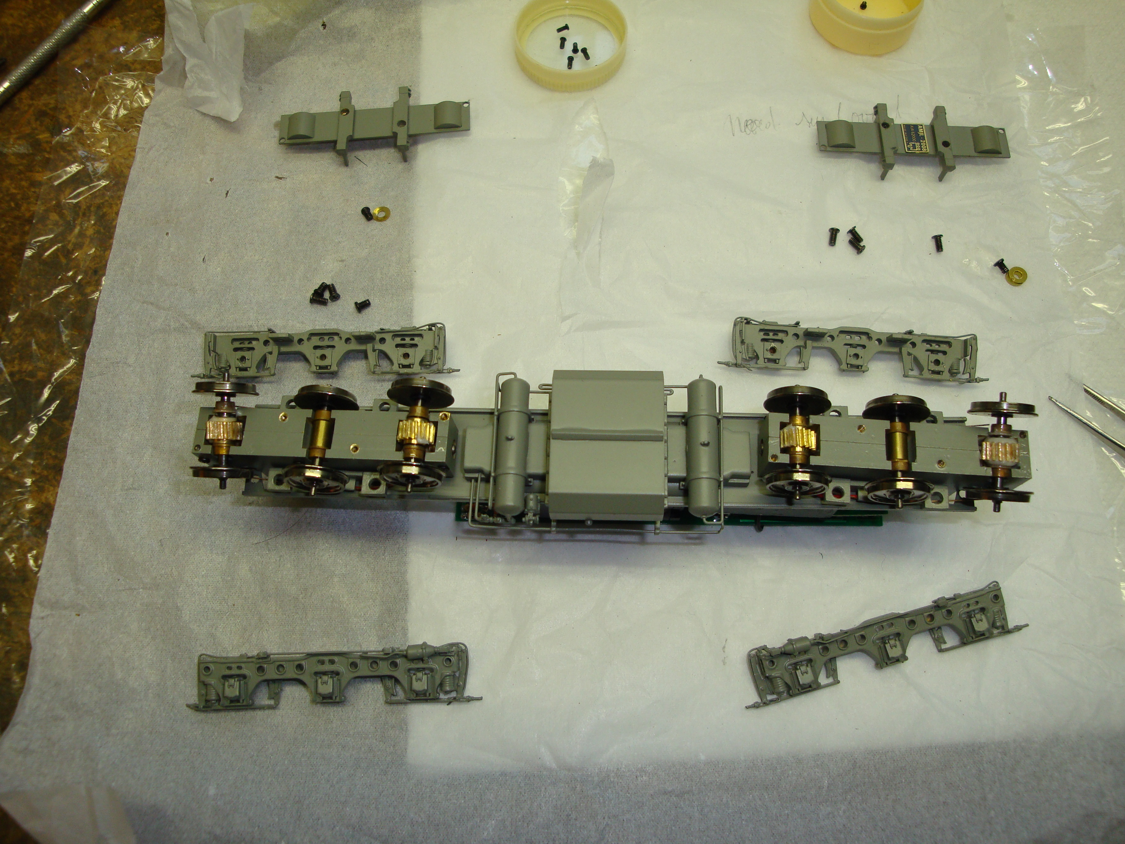

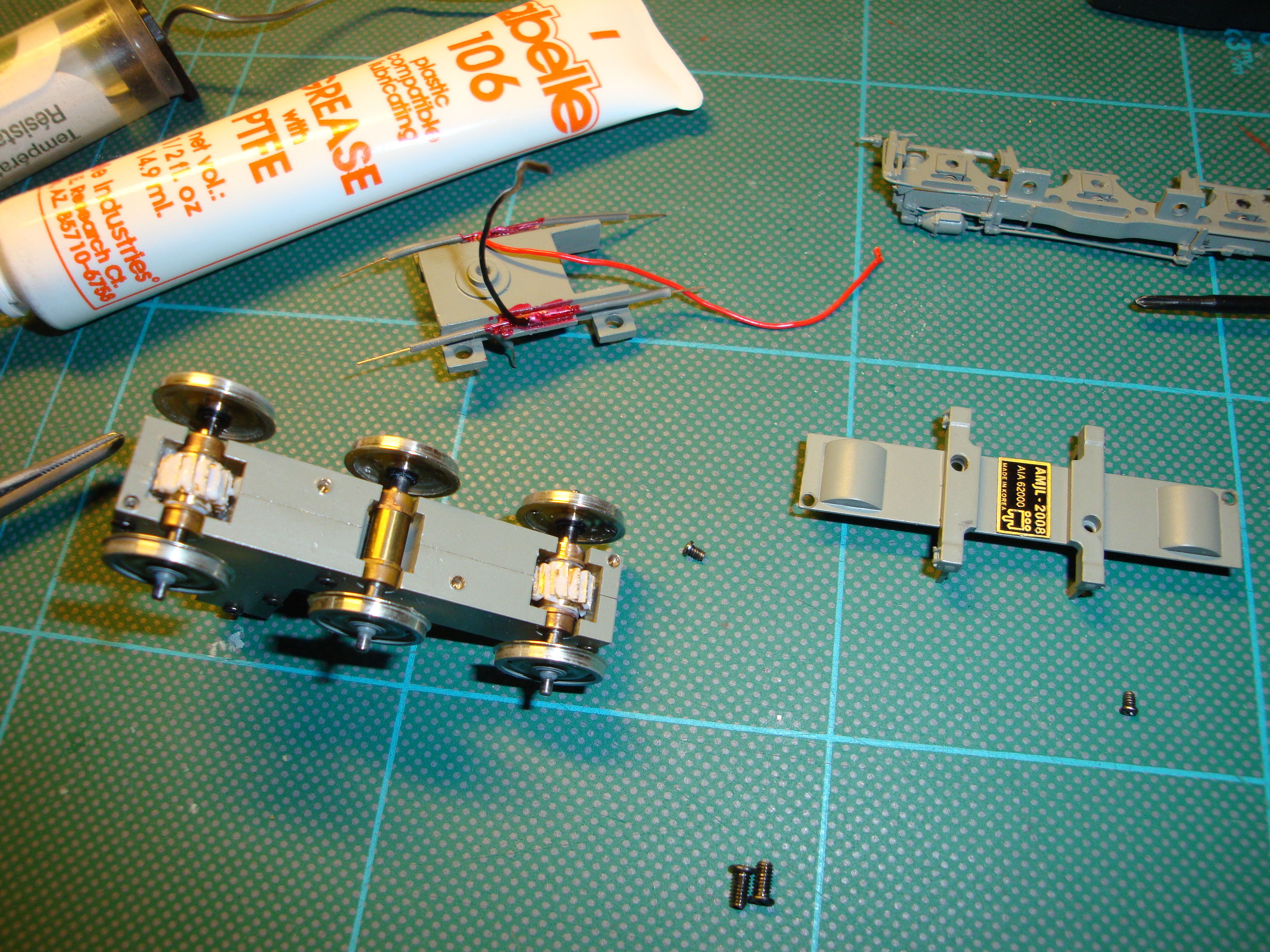

Messagepar JYQ
26 Nov 2015, 01:03
Bonsoir à tous,

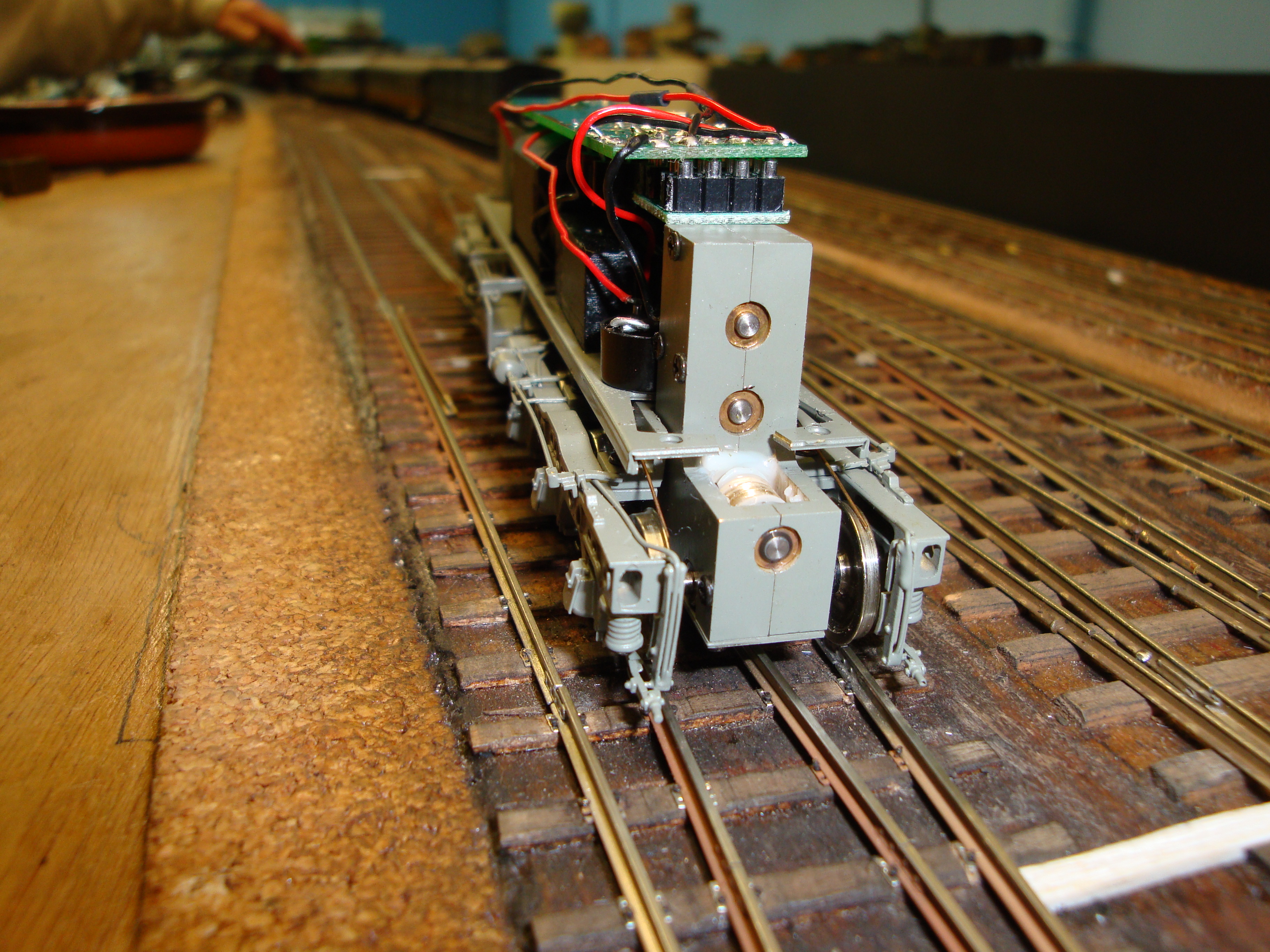

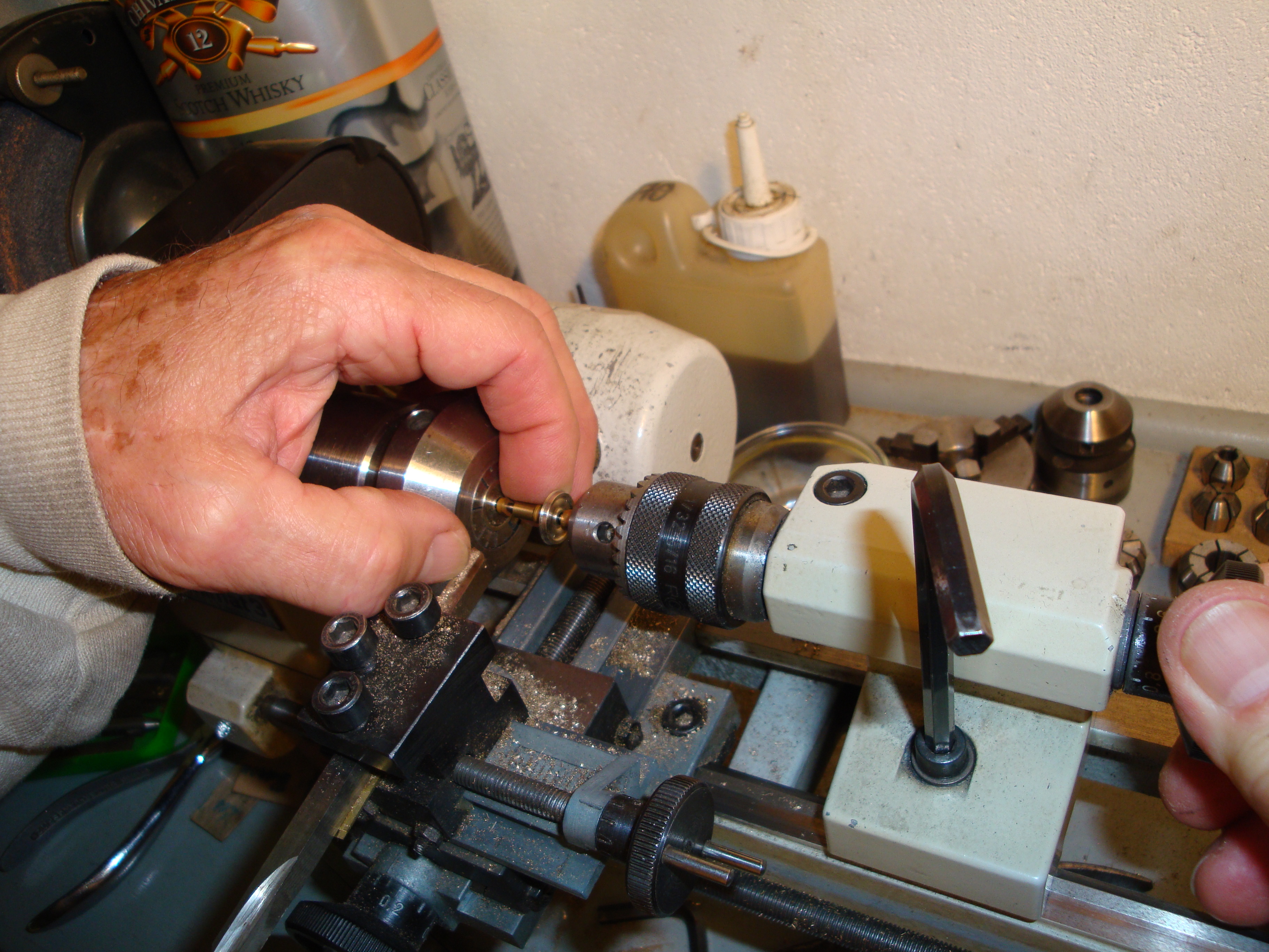

Voici la suite et fin du tuto du Baldwin AMJL.
Jean-Yves.
