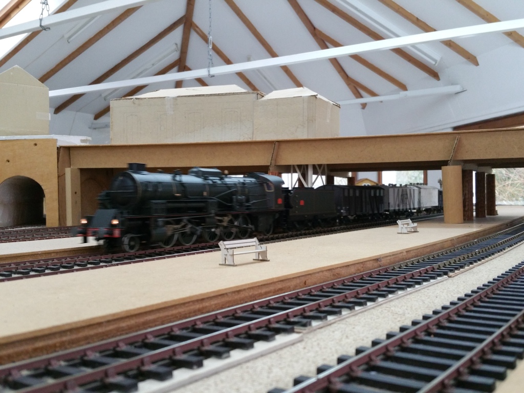

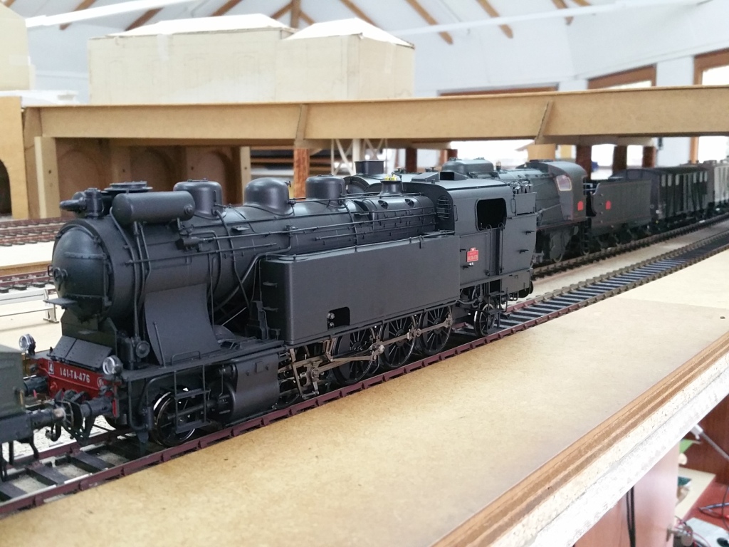

Ce week-end, j'ai testé chez un ami mes dernières acquisitions:
141 TA476 AMJL : les deux essieux des bissels ne tournent pas car les alésages des boîtes sont peints => réalésage. Par ailleurs, la locomotive s'arrête à de nombreuses reprises sur les aiguilles, car la course des palpeurs est insuffisante. Défaut connu touchant aussi les 040 TA du même fabricant.
141 F299 AMJL : le bissel avant se comporte mal et monte sur les aiguilles. Vérification et les boîtes d'essieux ne sont pas collées sur le bissel et se baladent au centre de l'essieu. Le problème disparaît après correction. L'essieu du bissel arrière ne tourne pas non plus => un peu d'huile et cela va mieux.
La loco déraille systématiquement sur une TJD Peco, et le tender se désolidarise car son pion de liaison loco est trop court (défaut déjà signalé sur une version 25m3).
Plus grave, les palpeurs du tender sont pourris, les support sont tordus, les palpeurs frottent parfois sur la partie isolée, voire du mauvais côté de la flasque de roue. Certains couinent sur les roues. Système merdique à remplacer pour un fonctionnement sans faille.

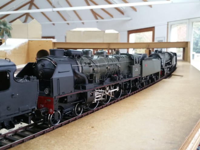

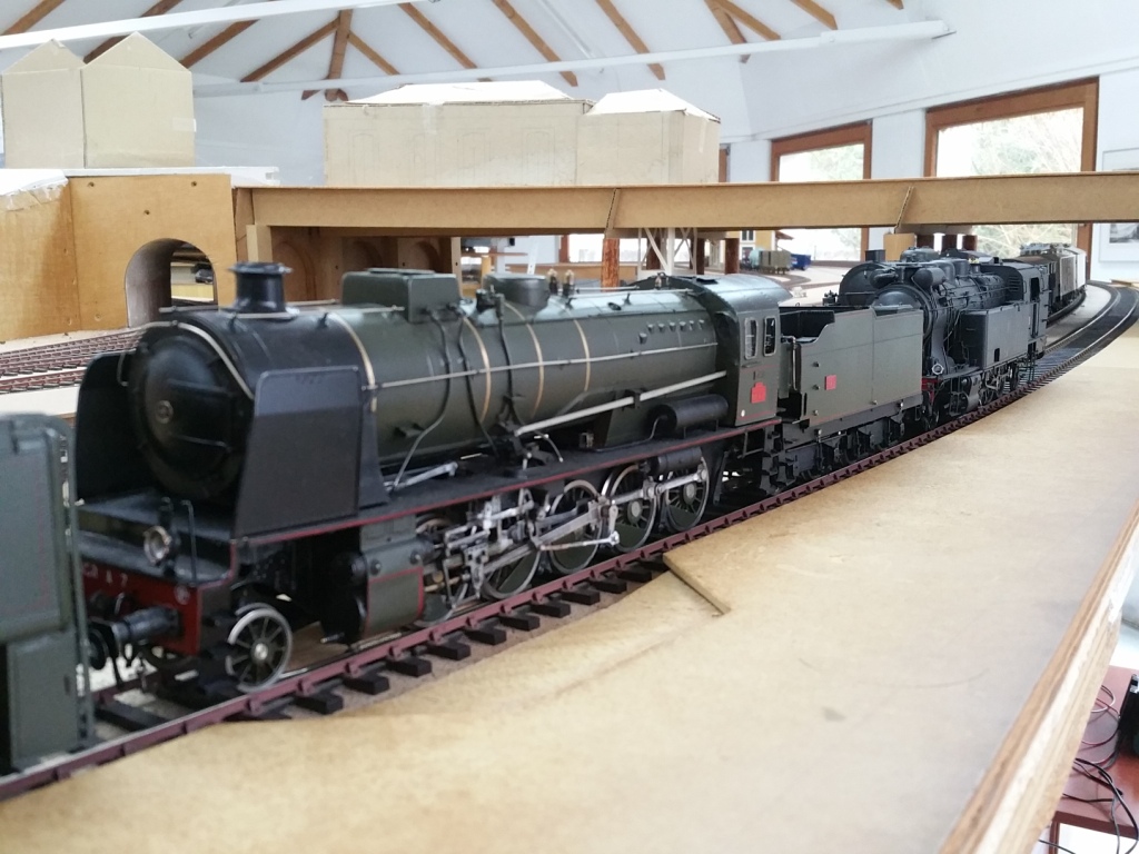

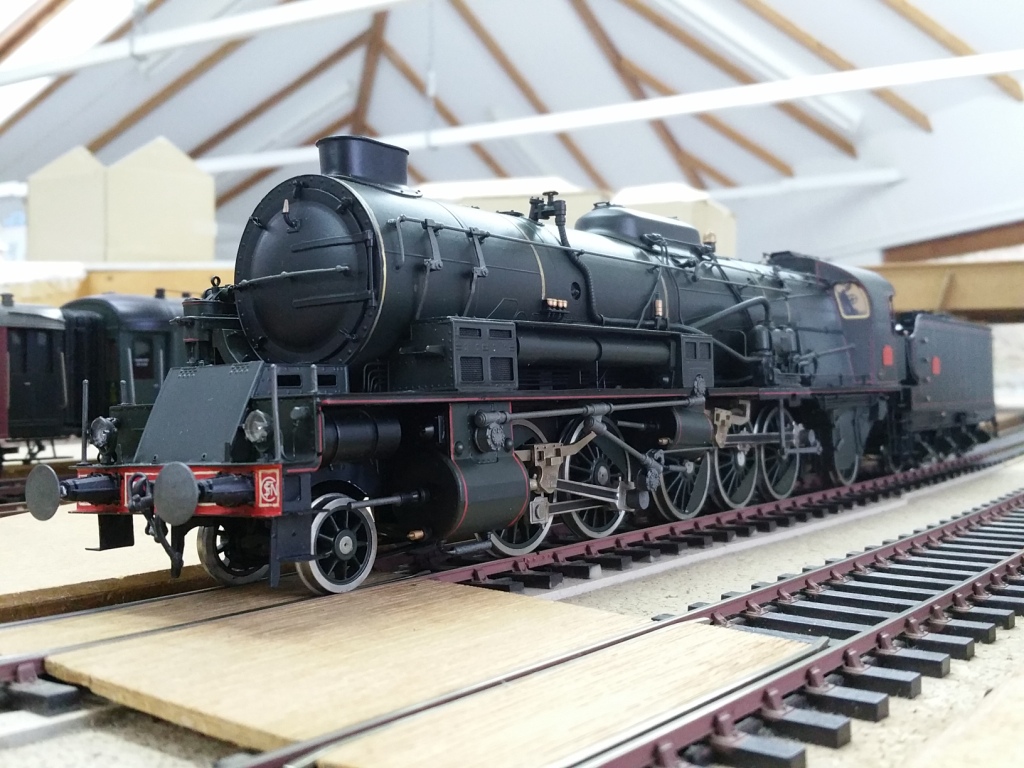

Par ailleurs, j'ai testé d'autres locos que j'ai achetées en octobre - novembre également:
150 A Etat JCR : fonctionne bien, mis à part quelques flash sur les essieux du tender 22m3 Etat. Problème connu et il faut que j'isole les logerons du tender.
Après 30 mn de fonctionnement, gros déraillement et ensemble loco tender couché, une vis de fixation des bielles s'est faite la malle. Heureusement, la loco n'a rien, et je finis par retrouver vis et rondelle sur la voie à 10m du point de déraillement. Revissage en force et blocage avec un point de cyano, et elle remarche impeccablement.
151A ex PLM JCR : fonctionne très bien en marche avant, aucun problème à signaler. Quelques courts-circuits en marche arrière.
231F ex PO Chapelon JCR : courts-circuits et problème débattement bogie avant et bogies tender. Essieu bissel arrière ne tourne pas. A revoir entièrement.

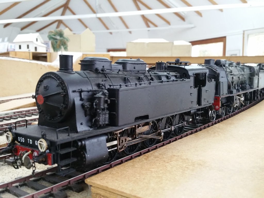

050 TD (kit Bauer, montage amateur?). loco plutôt détaillée mais avec un moteur anté-diluvien. Ne marche pas initialement, s'anime après huilage des engrenages. Fonctionne de mieux en mieux après rôdage. Puis gros déraillement après 20mn environ, une bielle pliée à 90°, car un clou de fixation de l'embiellage est parti. Dégâts relativement mineurs, un marchepied collé est parti, embiellage à remonter, la bielle à redresser.

Suite des photos, j'envoie les messages avec une ou deux photos, car je perds les messages de façon systématique lorsque j'appuie sur "envoyer" après quelques minutes de saisie des messages (je reviens à la fenêtre de saisie du mot de passe):
