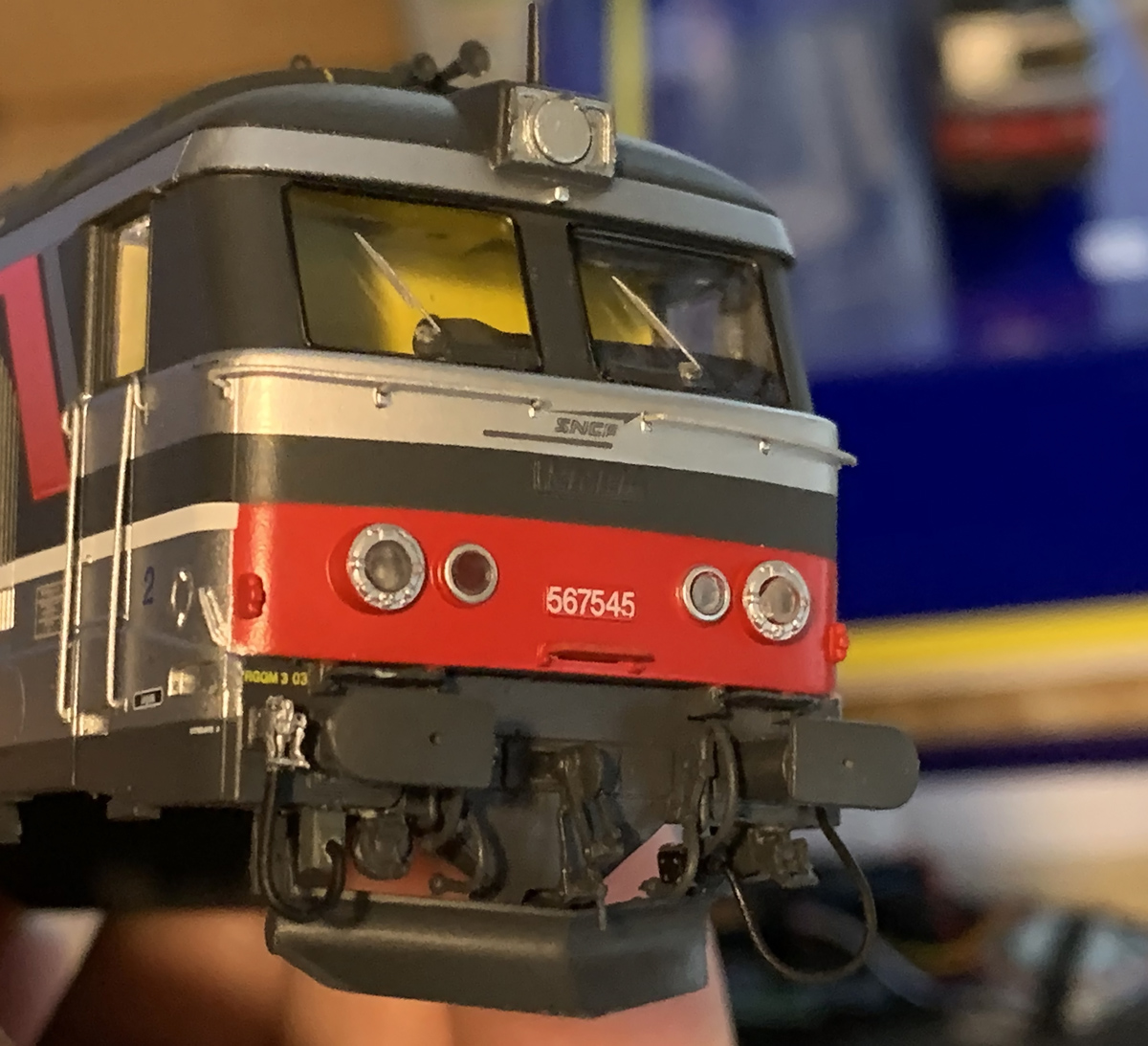

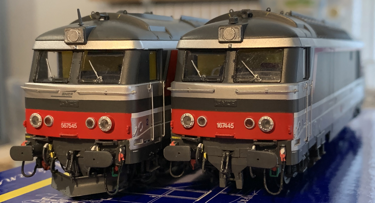

La première chose à modifier sur les REE : le rendu des fanaux :malade:
Ils sont mal ébavurés, ils rentrent donc mal dans les logements. On en profitera pour peindre l'intérieur des logements en gris Alu (ils sont couleur caisse de base). Pour les blancs, un coup de papier abrassif sur la partie qui sera à l'intérieur de la caisse. Pour les rouges, le papier abrassif sera à passer sur la partie à l'extérieur de la caisse + un coup de rouge/rose translucide sur la partie à l'intérieur de la caisse.
Ça donne (gauche fait, droite d'origine) :
puis peinture des cablots :
:) :) matthieu :) :)
