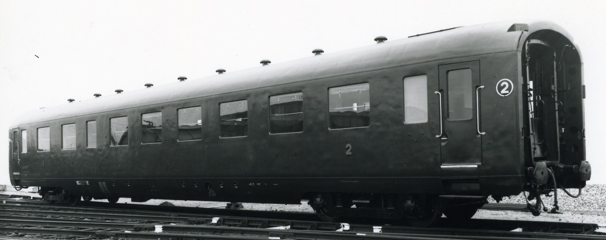

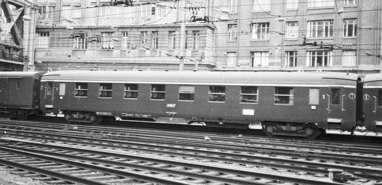

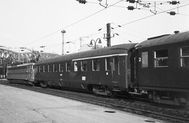

Je ne suis pas très riche en photos de DEV AO courtes

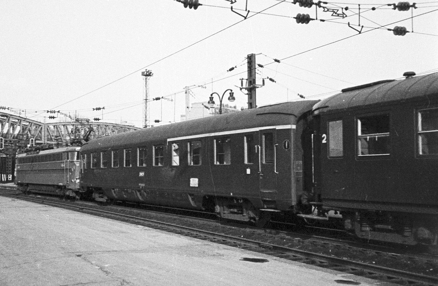

Cette A21/2B6 U46 à Paris-Nord dans son état pour le trafic international (1974)

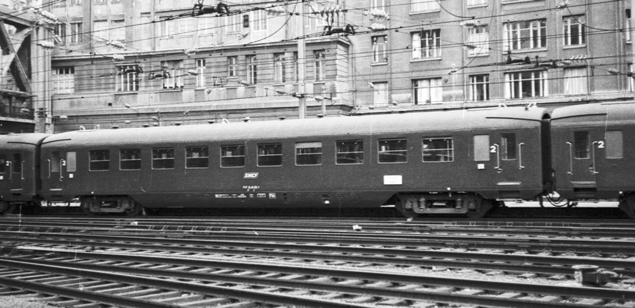

Cette A8 U53 à Paris-Est (1971)
et cette B10 U46 à Paris-Est (1971)
On observe bien la différence des fenêtres (forme et position) sur ces deux dernières photos entre le chaudron à jupe longue et le chaudron à jupe courte

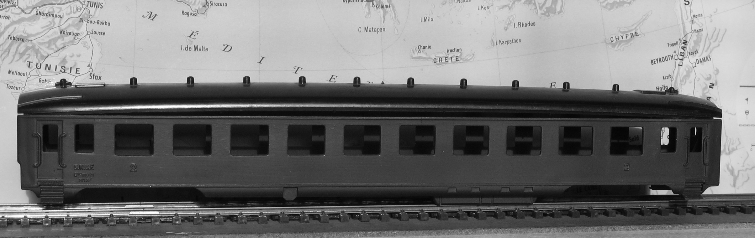

Pour mémoire, JEP avait réalisé une B10 DEV courte à l'échelle qui avec des pièces RMA (fenêtres notamment) permet d'obtenir une voiture tout à fait compatible avec les voitures A8 et B9c9 DEV courtes RMA. Les B10 RMA étaient fausses, caisse courtes avec fenêtres de DEV longues !!

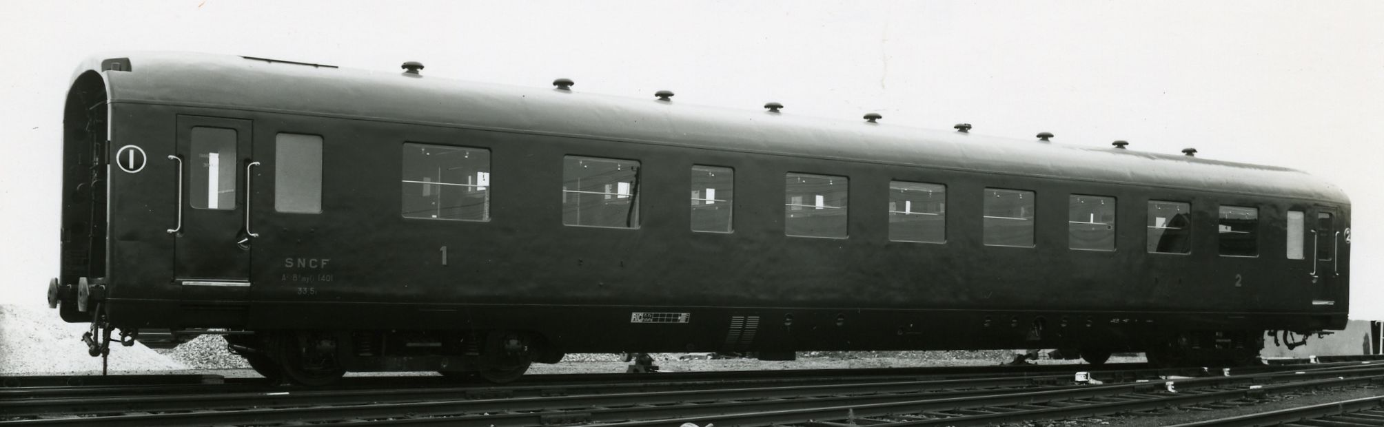

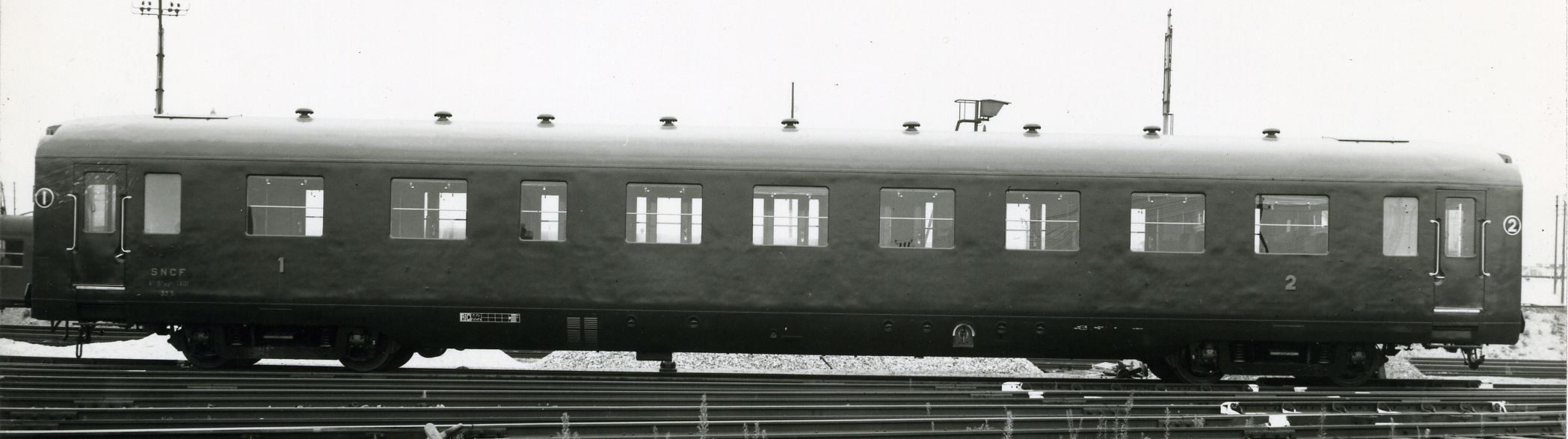

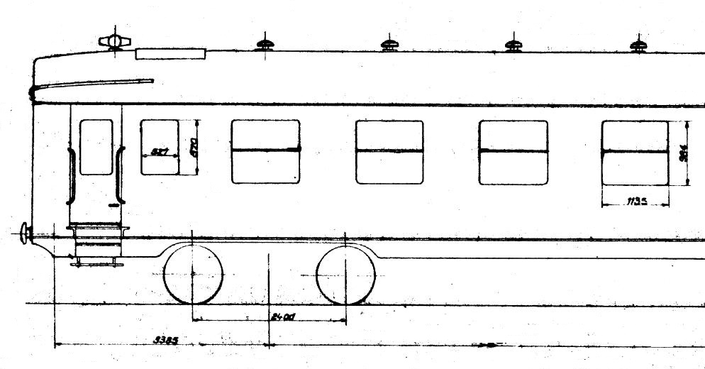

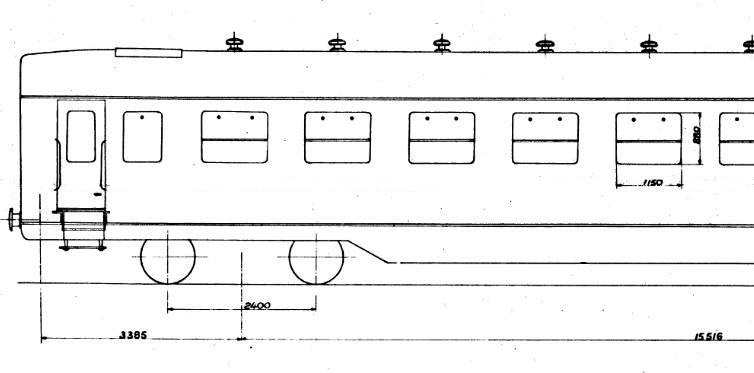

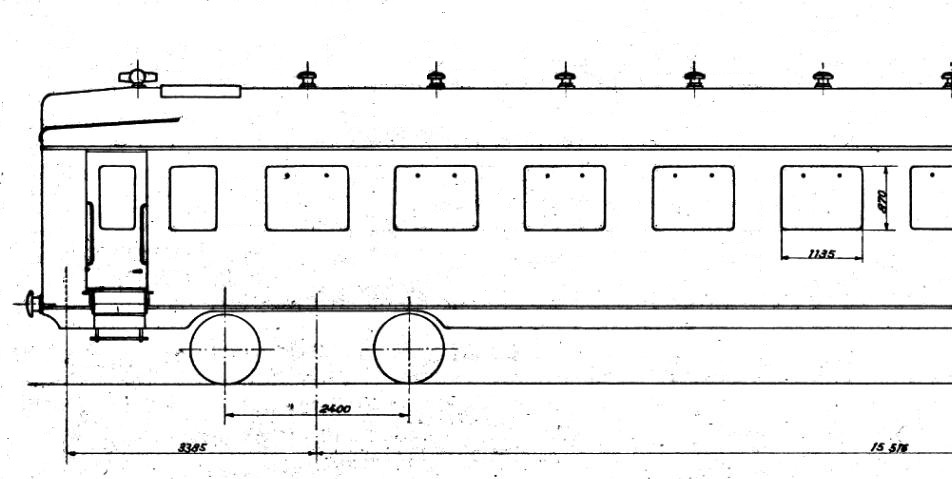

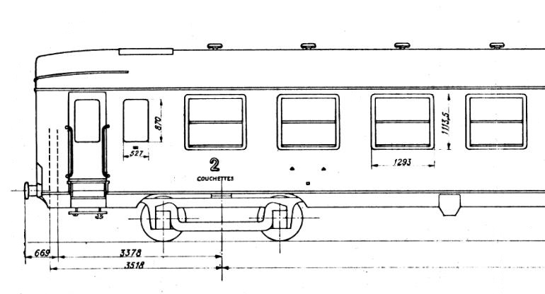

Effectivement, pour les DEV AO, d'après des dessins SNCF au 1/50ème en ma possession,
les DEV U46 avaient des fenêtres de 880 mm de haut (yc WC),
les DEV U50, déjà à jupe courte, des fenêtres de 870 mm de haut (yc WC)
les DEV U52 et suivantes des fenêtres de 984 de haut sauf WC qui resteront à 870 mm
On voit bien la différence de hauteur des fenêtres compartiments et WC, alors que sur les U46 et U50 elles ont toutes la même hauteur.
Le dessin de la C10 U46 est daté du 10 octobre 1943, il est donc possible que les fenêtres aient été réalisées à 870 mm comme les U50, sans mise à jour du dessin, il n'y a que 10 mm d'écart, en tout état de cause, au 87ème c'est négligeable.

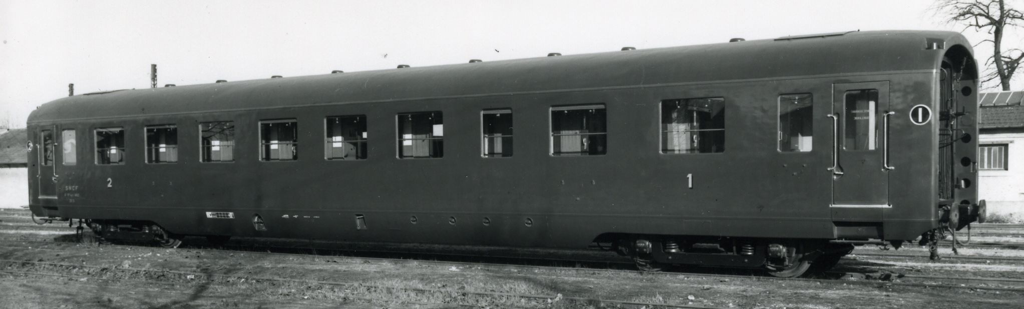

Pour être complet et pour comparaison, une DEV U57 longue
Modifié en dernier par EC64 le 18 Sep 2013, 15:40, modifié 2 fois.

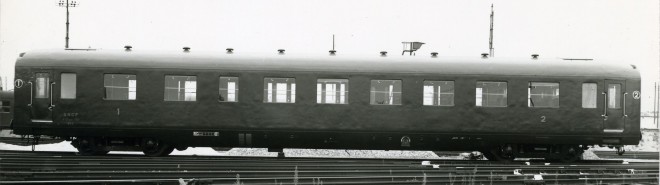

18 Sep 2013, 16:00

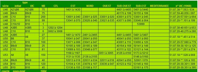

Je vous propose de présenter les voitures DEV AO courtes dans l'ordre chronologique de leurs programmes.
Les U46.
Ces voitures ont pour caractéristiques essentielles:
- une jupe enveloppant le bas de caisse entre et devant les bogies. La jupe devant les bogies sera découpée relativement rapidement, surement pour une maintenance plus aisée de ces derniers. Quelques voitures auront également le jupage déposé entre les bogies.
- des baies de hauteur constante (baies de couloir et de compartiments, baies de porte d'accès et de cabinet de toilette.
- elles sont montées sur bogies Y16 à châssis moulé.
- elles existent sous 3 diagrammes: les A2½B6 (régions 1,4 et 5), les B9c9 (régions 4 et 5) et les C10 (toutes régions).
UTKR
Undertaker

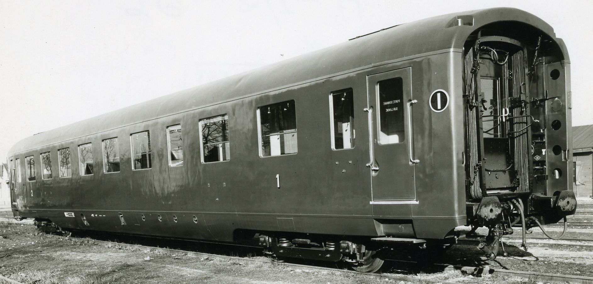

18 Sep 2013, 16:12
j'aime les sièges de première classe en peau de panthère ! :arrow:
