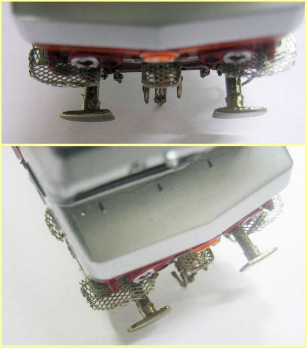

Messagepar augerd
26 Déc 2015, 17:26
ce que j'aimerais bien trouver, c'est ce genre de marchepieds que réalise Eric pour les nez cassés :shock:
extrait de son site...
si y'avait ça pour les danseuses, voir la toiture :bave:
Dominique :coucou:

Re: Les BB 8500, 17000 (20200) et 25500 en HO
Messagepar Christophe AMF87
26 Déc 2015, 18:20
Pour les connecteurs 8 broches, tu peux utiliser ça si le CI est déjà percé: http://www.conrad.fr/ce/fr/product/741374/Barrette-femelle-droite-pas-de-254-mm C'est exactement le pas des connecteurs normalisés.
Pour les marchepieds frontaux, si tu as de quoi me dessiner leur épure, je veux bien m'y coller, dans le même genre je dois toujours en faire pour les 67000 Lima :coucou:
Christophe AMF87
