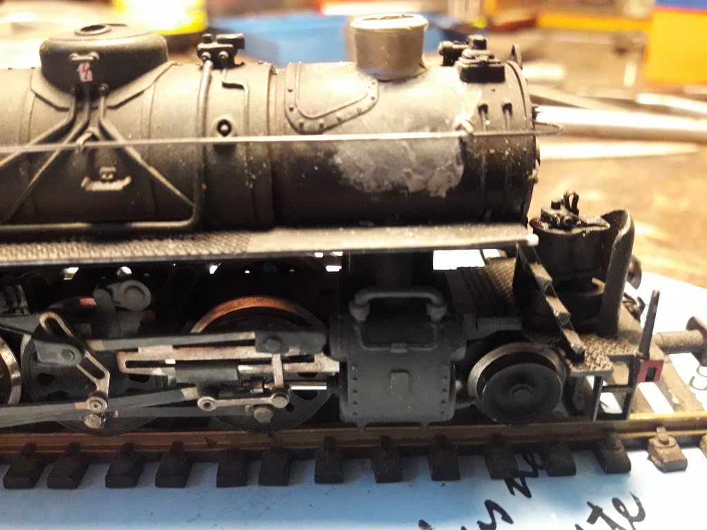

Les châssis à barres avaient des raidisseurs sauf sur les châssis en acier moulé pour la série 141 R 1101 à 1340. HJ comme tant d'autres les ont oubliés. Sur cette photo, un seul raidisseur à droite reliant le tablier avant est visible, les autres "fils" sont des conduites (vapeur, air comprimé...)

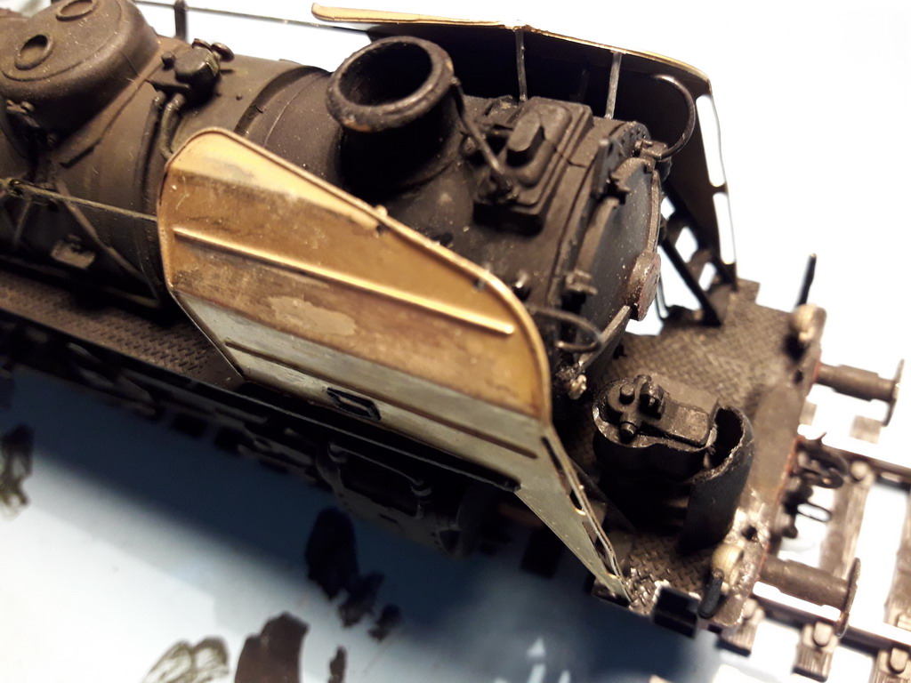

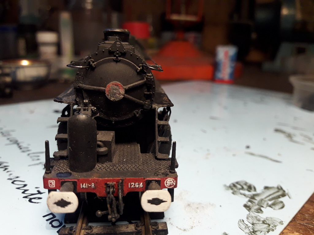

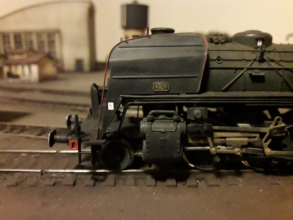

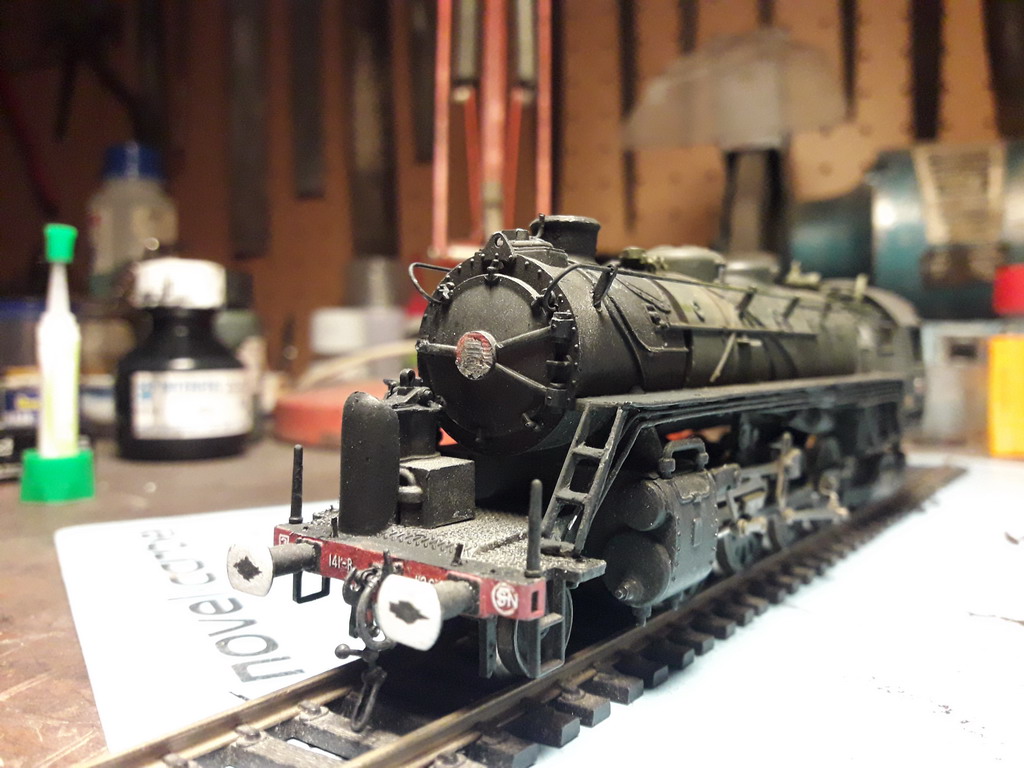

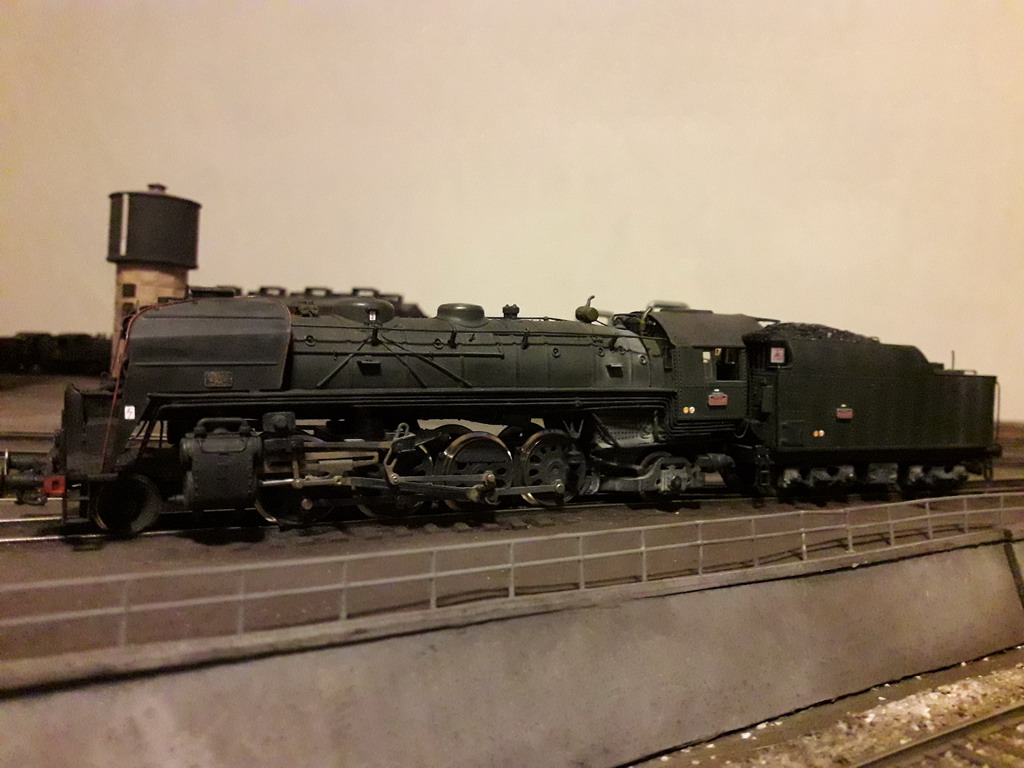

Tiens, je n'avais pas remarqué que j'avais posté ma 1264 Jouef Canal Historique page précédente. La revoilou remise à niveau (a fait l'objet d'un fil spécifique ici). C'est une Suez avec châssis moulé, donc sans raidisseurs, avec des pièces MT et d'autres de fabrication personnelle.

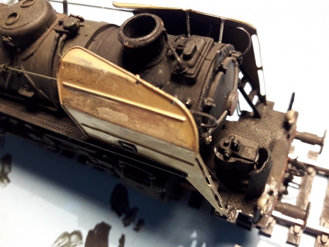

Attention, Eric SEIBEL (MT) arrête la fourniture d'écrans à nervures. Une note sur les écrans que HJ et d'autres ont zapper: La pliure du milieu ne doit pas être parallèle au tablier. Il y a une pente de 1mm sur la longueur. La tôle verticale est légèrement déviée vers la chaudière, donc pas parallèle à la rive du tablier.
Pour le fumigène (la mienne n'en a pas), il faut faire des recherches dans différents forums, car certains ont fait fondre la cheminée. Ayant monté des fumigènes Seuthe sur d'autres machines, il faut que le fut soit éloigné du plastique. Cela dépend du montage proposé. Sil est préconisé un montage dans la cheminée, privilégiez un modèle de diamètre inférieur pour conserver une couche d'air isolante( à voir les différents modèles Seuthe pour cheminée étroite). Sinon un montage sous la cheminée avec un espace suffisant sous la virole de la boite à fumée est sans risque (locomotives ROCO). D'ailleurs, les volutes avec ce dernier système est plus réaliste .

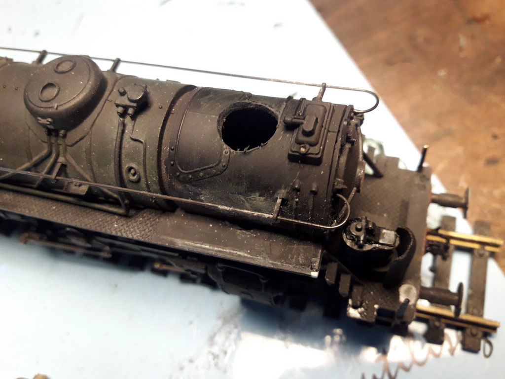

Effectivement, le n°11 est prévu pour le digital (16-22v). Dans la vidéo, la tension est réglée à 10,5 v. Mais bon. de toute façon, les cheminées MT sont obturées et c'est un sacré boulot pour la mise en place. J'ai renoncé à monter un fumigène pour ma R. C'est faisable pour un Kylchap qui fait un diamètre de 8,7mm extérieur. Par contre un échappement américain de 7.7 mm extérieur pour les 141 R 1 à 700 est possible (508 mm intérieur en réel soit 5,84 mm pour un fût du n°11 de 5mm).

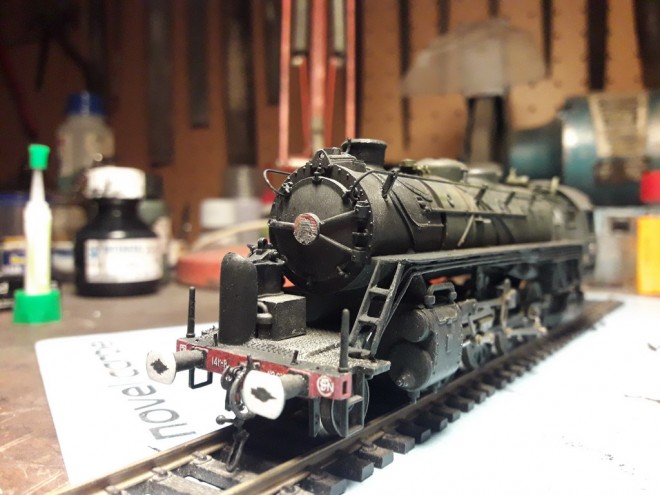

Ma 141 R 1234 est équipée d'un Kylchap M.T.
Les supports de rambardes ont été redressées à la pince. Je n'ai pas copris pourquoi Jouef avait fait cette erreur corrigée plus tard avec sa nouvelle mouture
