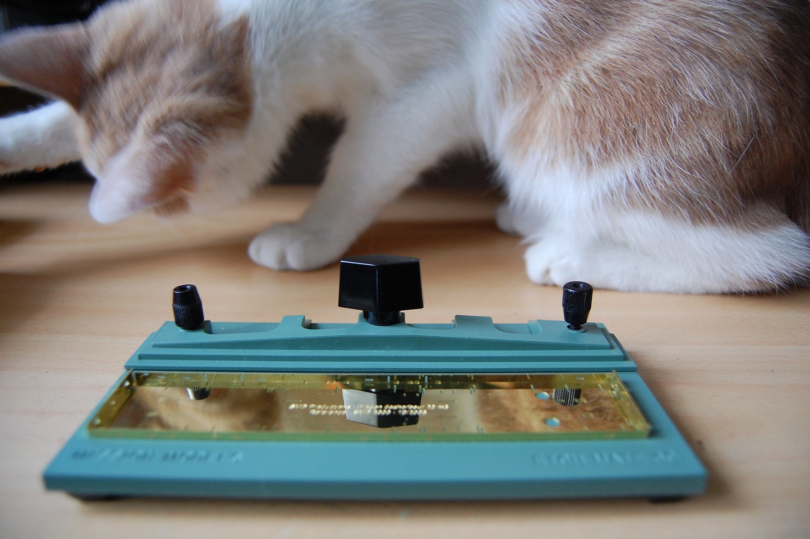

bon le deuxième ( je pense qu'il s'agit de moi :siffle: :siffle: ) ben j'ai ouvert la boite aujourd'hui , étape 1 pliage du châssis .
Mr le chat est venu me filé un coup de patte :siffle:

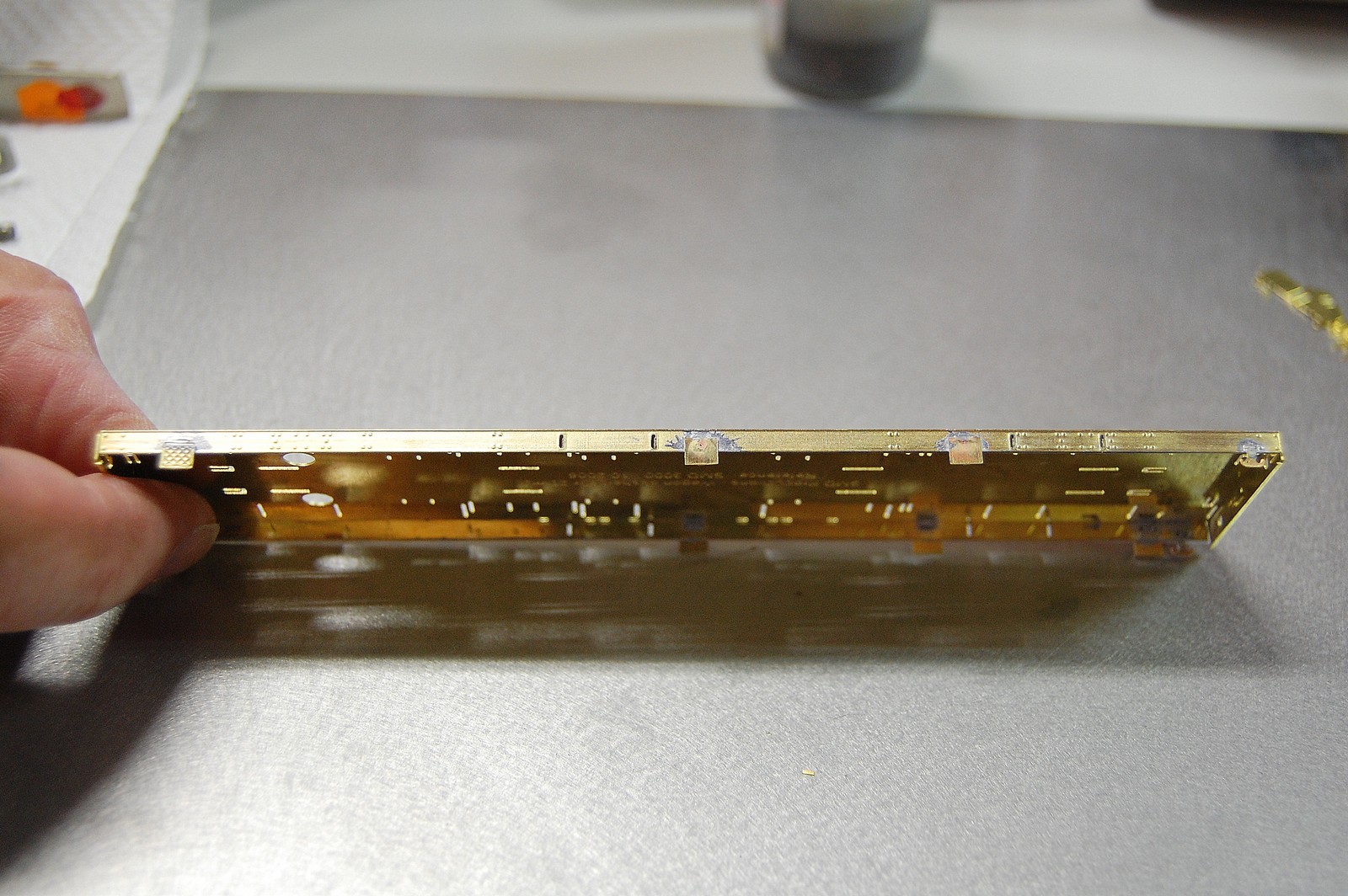

Mr le chat ne m'a pas aidé aujourd'hui :bof: , donc soudure des traverses .
Oups j'ai pas fait les photos au moment de la soudure ... :mur: :mur: tant pis , ceux qui l'on déjà monté doivent savoir :siffle: :siffle:

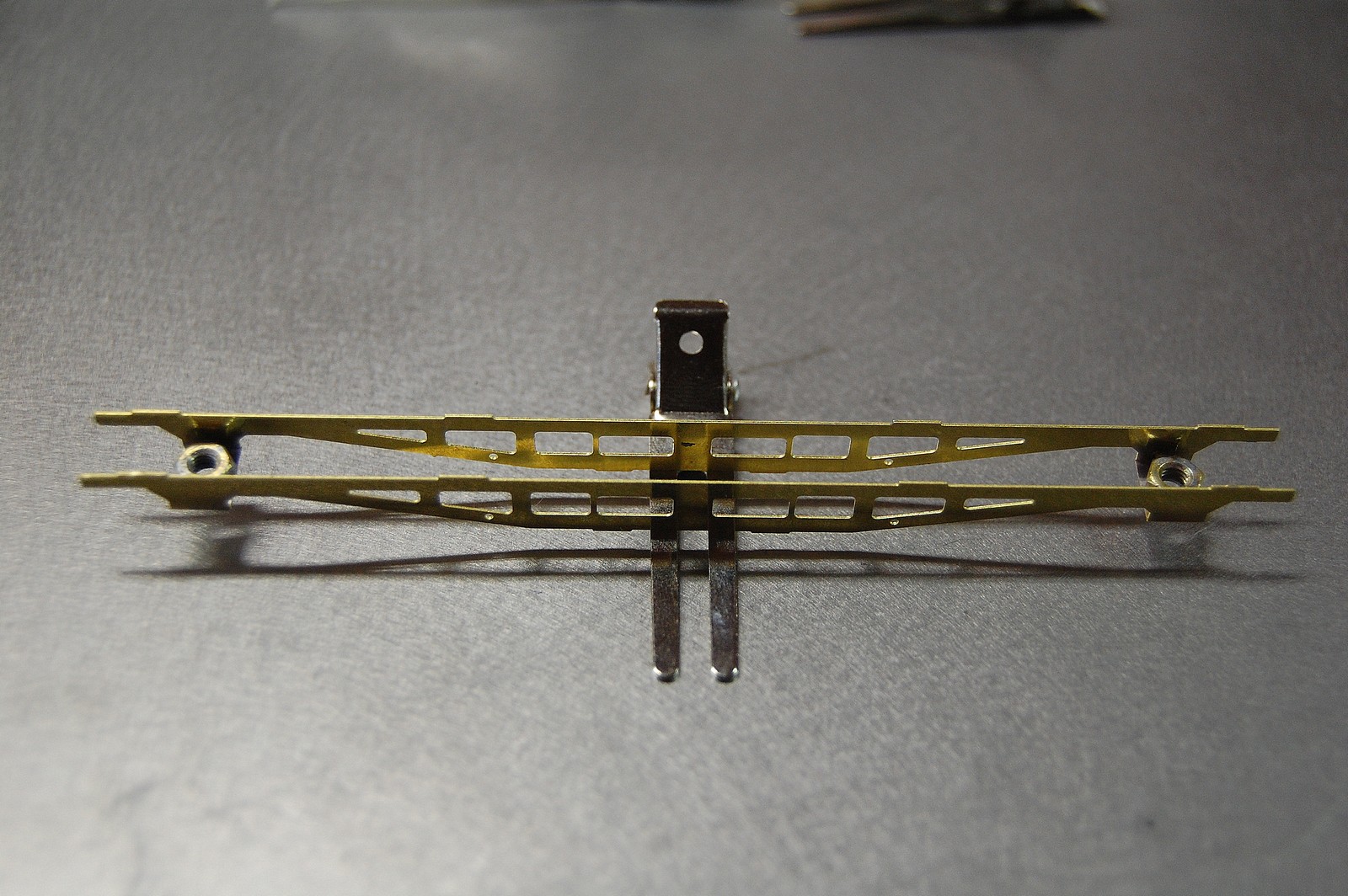

Bon on passe a la suite , soudé les portes étiquettes et les crochets de relevage, pas de soucis majeures ( bien que la notice ne soit pas très explicite a ce sujet ... je sais je suis chiant mais j'aime les choses claire et net :hinhin :hinhin )
On passe maintenant au dessous du châssis , il faut soudé deux rondelles en laiton , puis faire la même chose avec les deux boulons ( attention ! ne pas se servir des vis en laiton sinon c'est cuit ...sinon l'étain file dans les filets et la plus moyens de vissé et devisé , pour cela prendre une vis en acier ( c'est expliqué dans la notice la c'est 20/20 :cool: :cool: ) un fois cela fait , on plie les deux traverses cela donne ceci
