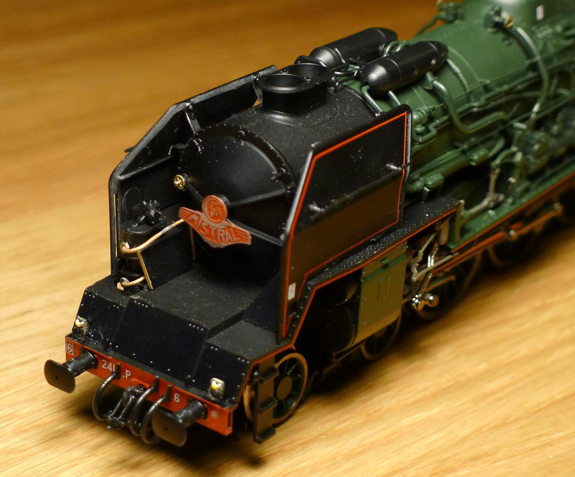

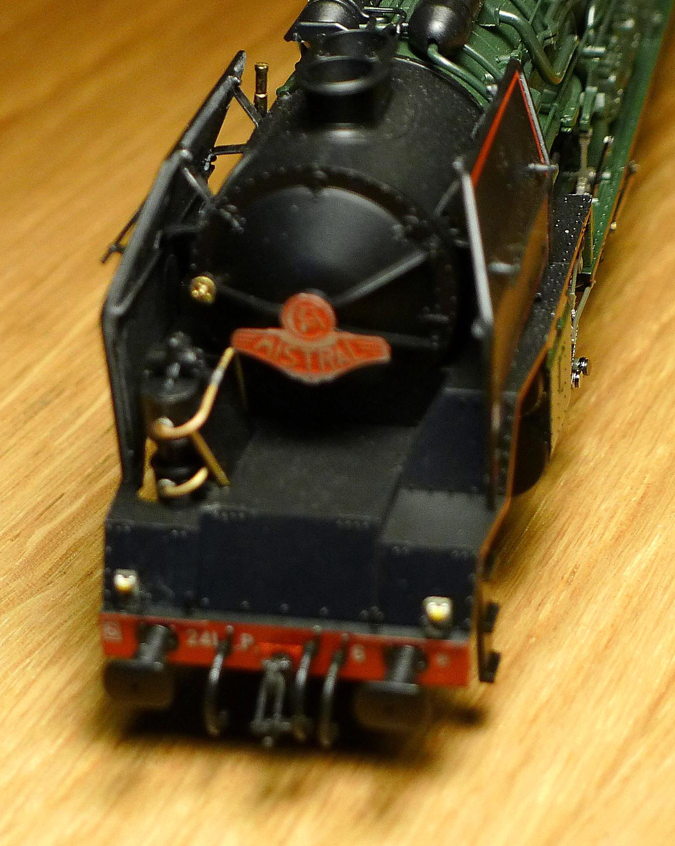

Pierre bis a écrit:Olivier comment "affines" tu les pare-fumées?
Ces pare-fumées sont très légèrement collés au niveau des supports du haut, ils se démontent facilement en tirant dessus. Ensuite il suffit de tailler en biseau le bord du pare-fumées en enlevant de la matière pour laisser une épaisseur d'environ 0,8mm. Ensuite il faut égaliser avec un abrasif fin. Sur les photos, les écrans sont tels quels après affinage, mais je compte y passer un peu de noir. J'ai aussi remplacé le petit volant de la porte de boîte à fumée, et l'attelage moulé en plastique par une pièce en métal ...Hornby Jouef (pourquoi ne pas en avoir fourni avec cette 241P?)
Mes excuses pour les photos prises à l'arrache... :oops:
Olivier

Messagepar Pierre bis
28 Mar 2016, 05:45
Bien tes modifs, et apparemment à la portée des mains gauches.
D'où viennent les phares? Changement facile?
Pour les attelages je dois avoir du rab avec les 2D2.
Bon on verra ça quand sortira la mancelle.

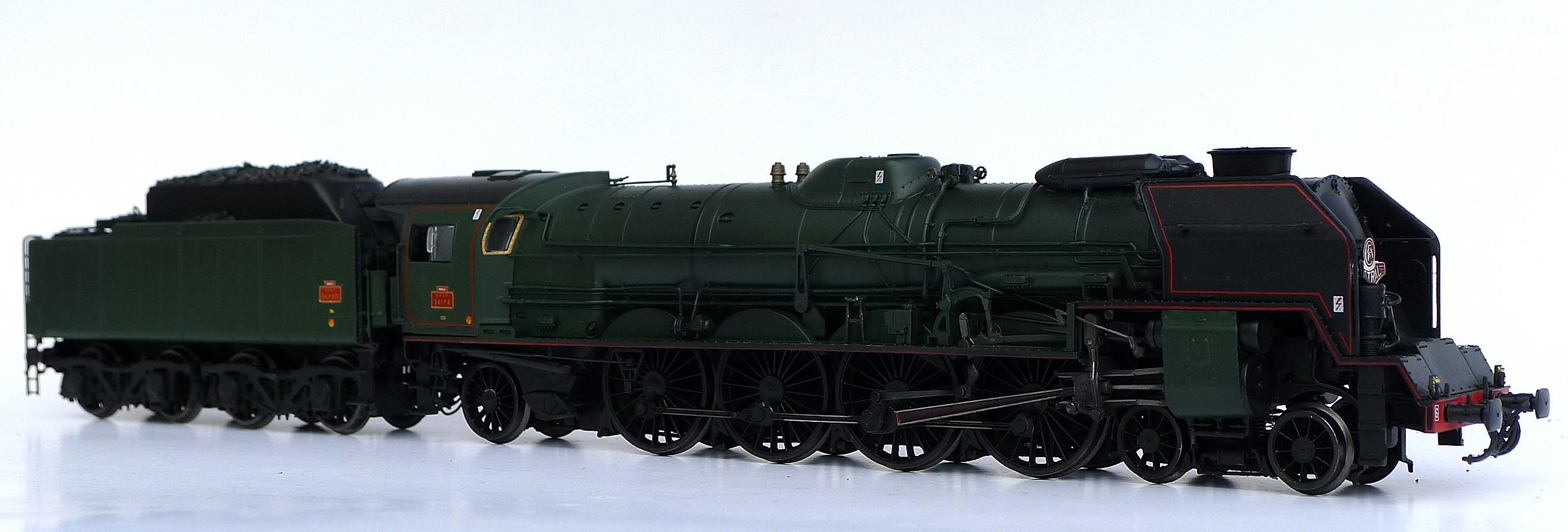

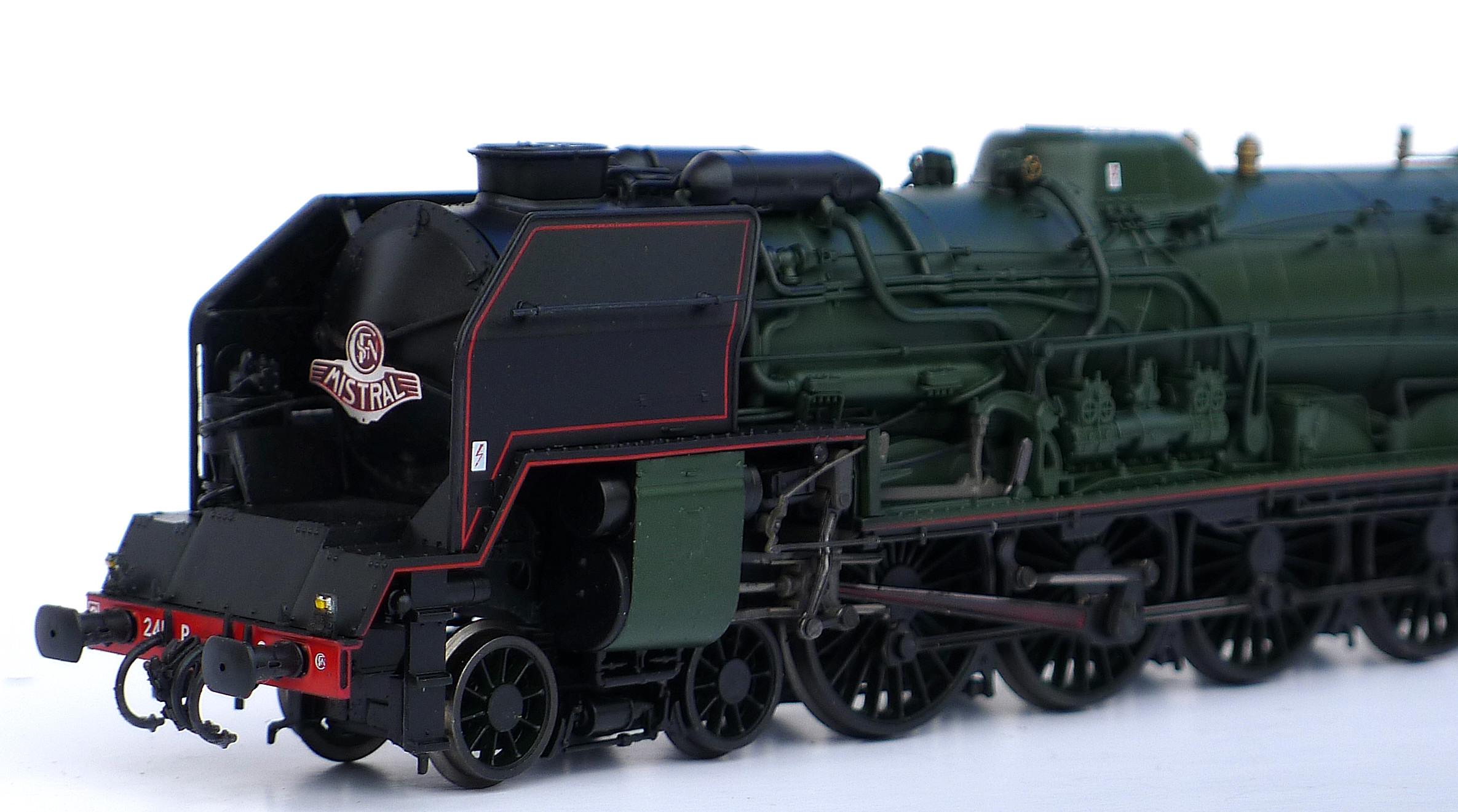

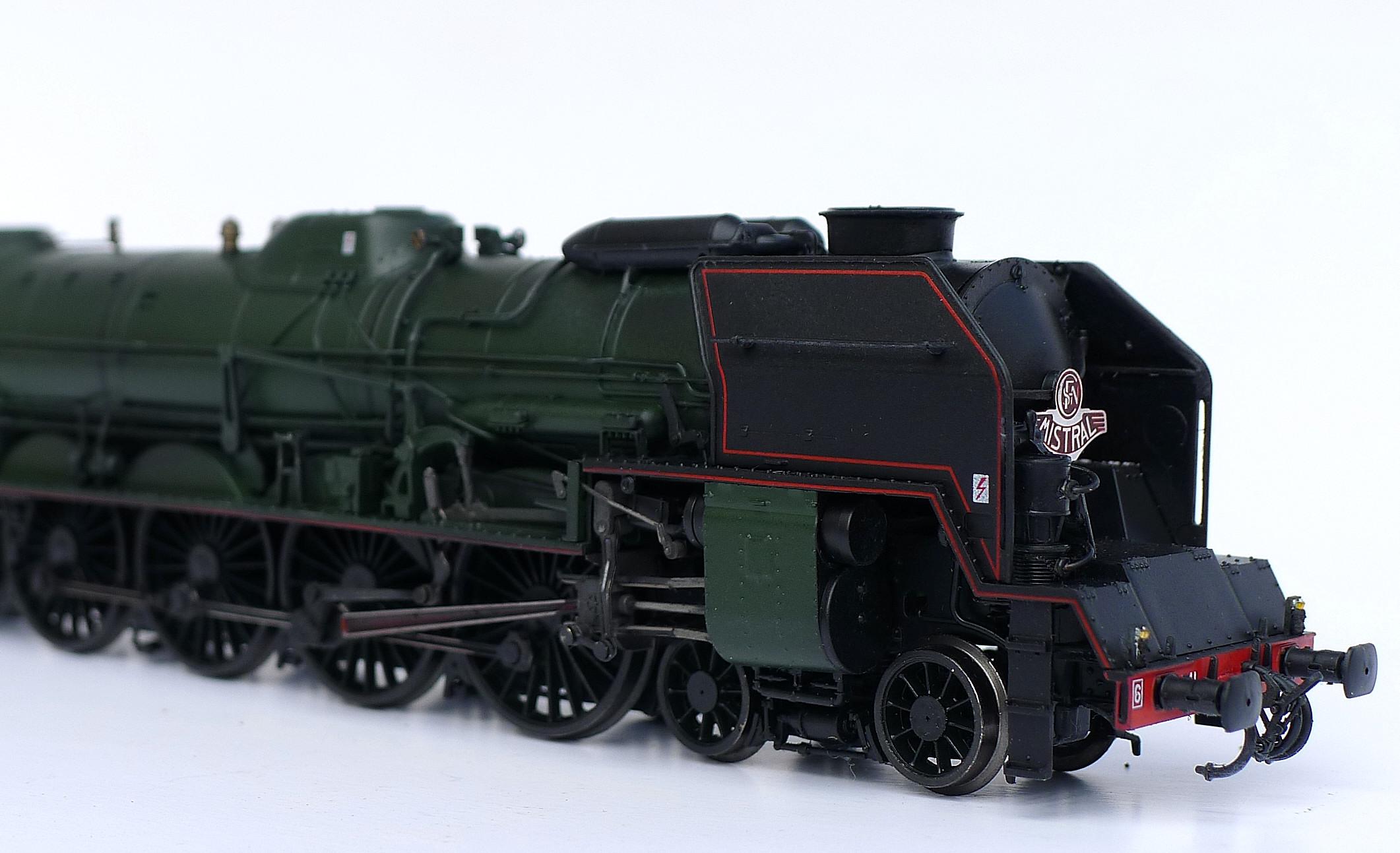

Messagepar Challenger60
28 Mar 2016, 16:23

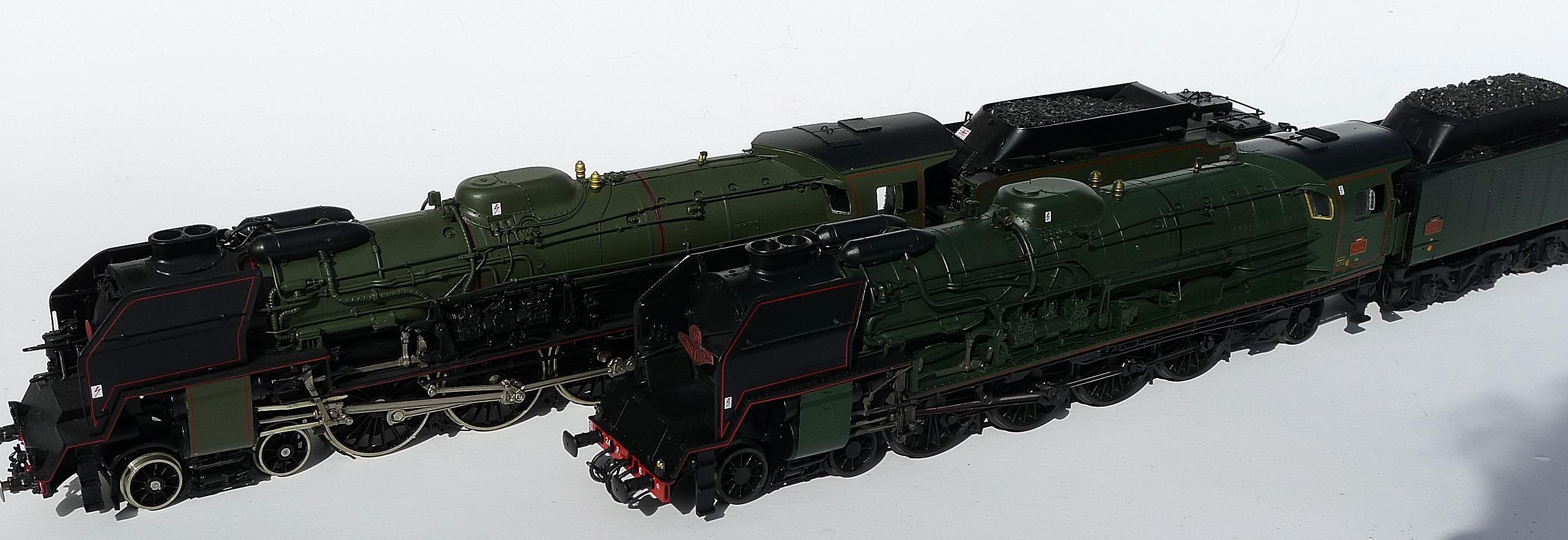

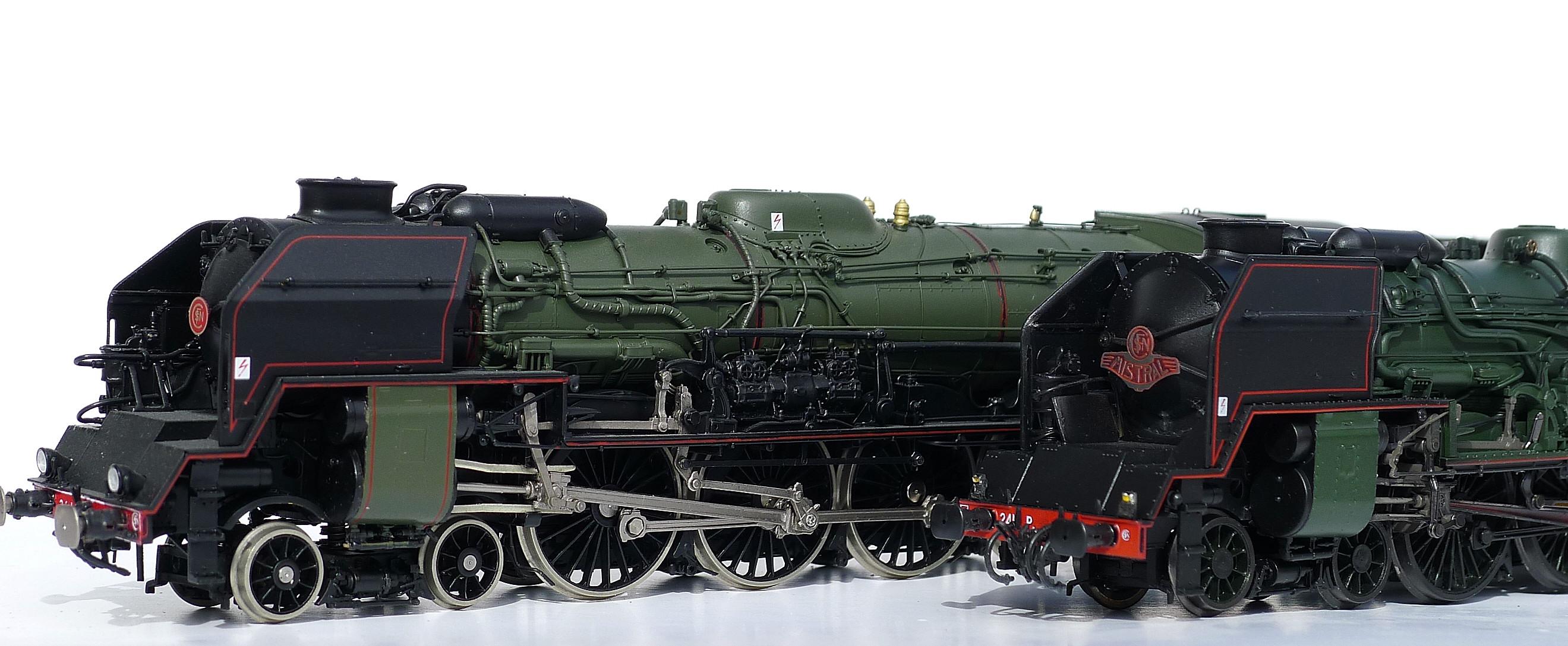

Avec un petit coup de peinture en plus:
Aux côtés de sa grande soeur de chez Lemaco, elle ne dépare pas!
On remarquera d'ailleurs que les phares de la Lemaco ne sont pas top... :mort:
Il ne me reste plus qu'à trouver une solution pour les phares (certainement un remplacement de l'ensemble par des phares unifiés fonctionnels AMF87 puisqu'on a le circuit électrique à proximité), et aussi une façon d'agrandir les marches ou de remplacer les marchepieds avant...
Olivier
