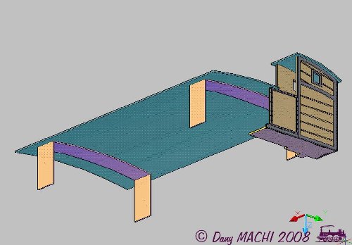

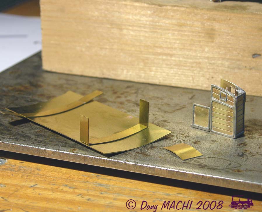

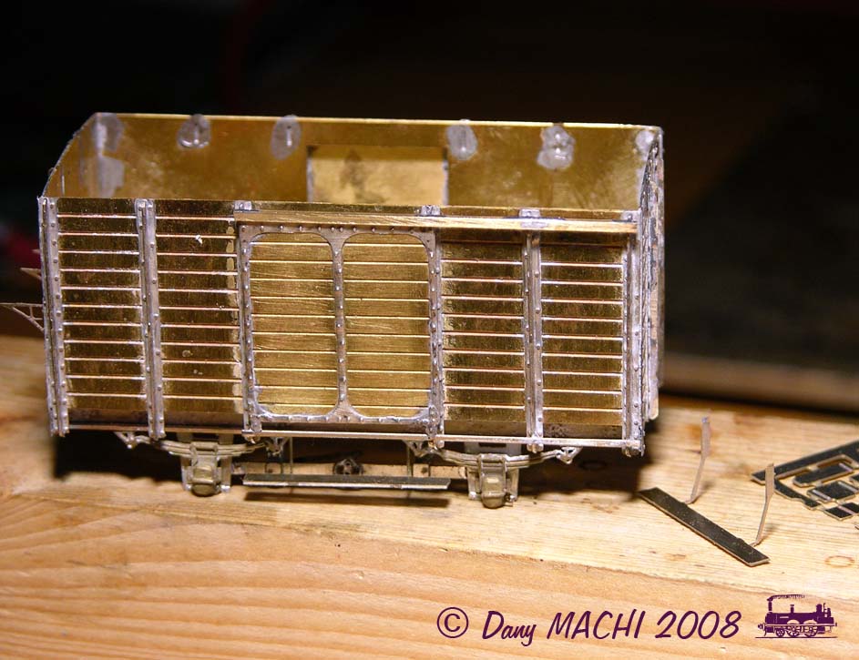

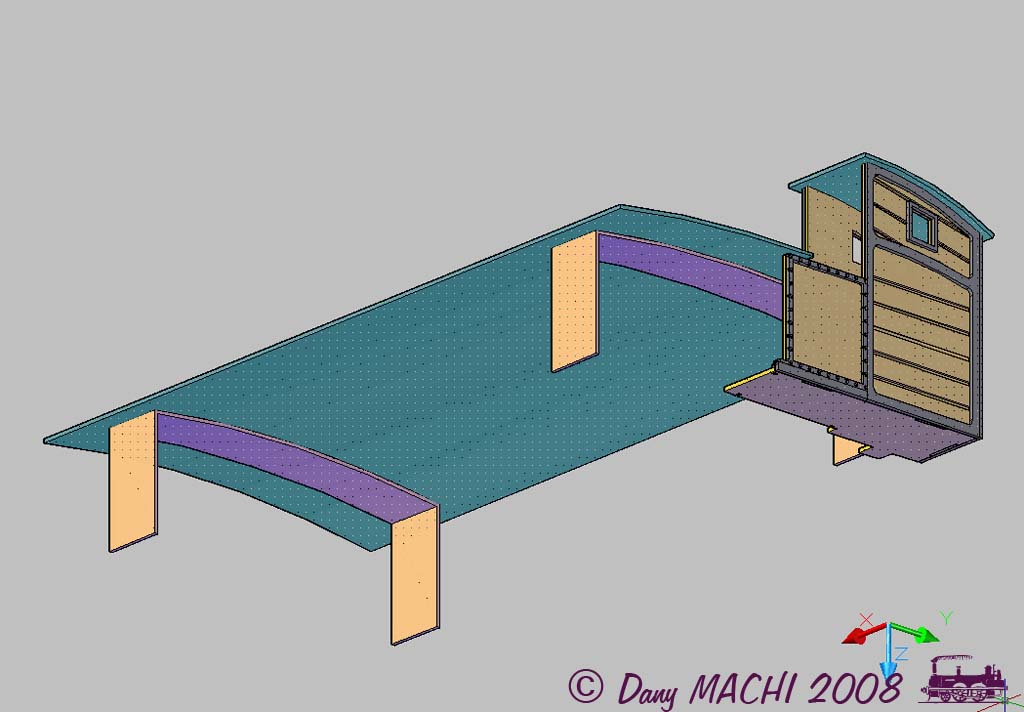

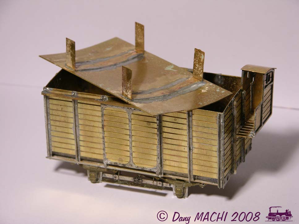

Retour à l’établi, avec ces beaux jours je n’ai guère avancé. Je profite du calme de ce Lundi de Pentecôte pour continuer le montage.
Préparation du toit.
Après avoir roulé la tôle sur…une bouteille de Leffe, c’est tiptop le bon diamètre, préparation du système de fixation. Pour faciliter la mise en peinture, je préfère laisser le toit amovible. Deux petites tôles sont mise en forme et pliées aux dimensions intérieures de la caisse. Celles-ci sont fixées à l’intérieur du toit et maintiendrons l’ensemble sur la caisse. Si le réglage est bien fait il n’est pas nécessaire de fixer l’ensemble, au pire un point de colle époxyde fera le reste. Merci SupperGG.
Le principe
Après le roulage sur la bouteille, la mise en forme
et petit essai

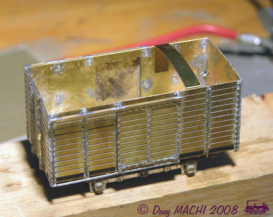

Assemblage de l'ensemble

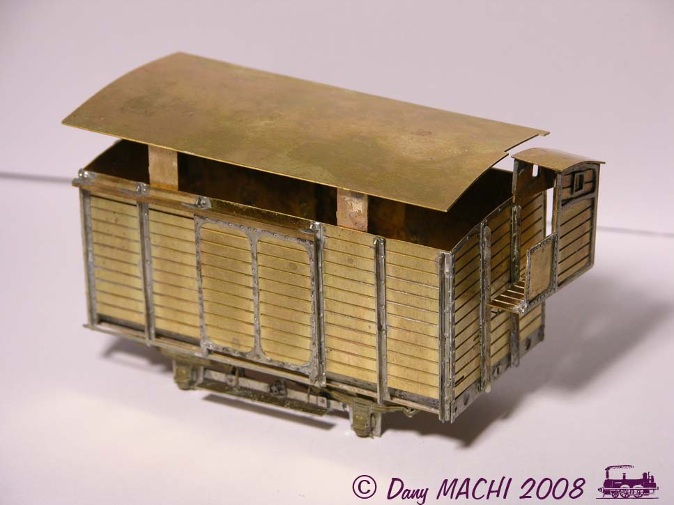

J’en ai profité pour façonner et monter les marchepieds
