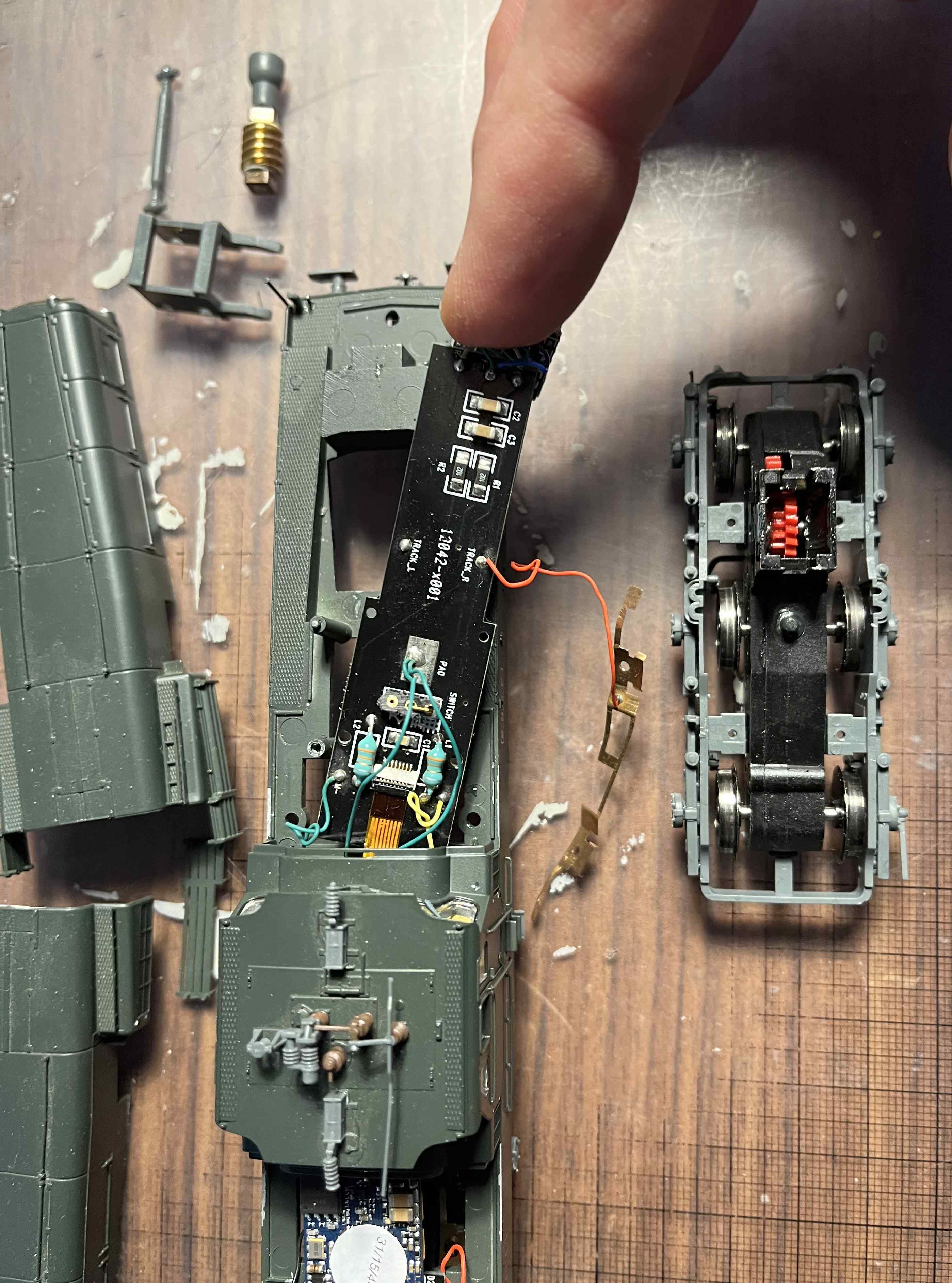

Messagepar Cristof60
21 Jan 2023, 11:31
Bonjour Didier,
sur la photo jointe j'ai entouré en vert une zone ou une lamelle de contact toucherait le chassis métal
Selon tes symptomes , le fait d'appuyer sur la machine pour qu'elle avance me fait tout simplement penser à une mauvaise prise de courant au niveau des roues
pour tester , tu peux pose la machine sans sa caisse sur les rails et poser 2 fils d'alimentation sur les roues preneuses de courant . Si elle n'avance pas , tu poses tes fils sur chaque borne du moteur . ca devrait avancer et donc prouver une mauvaise captation de courant , certainement par les contacts au niveau des roues
bonne recherche
Cristof60

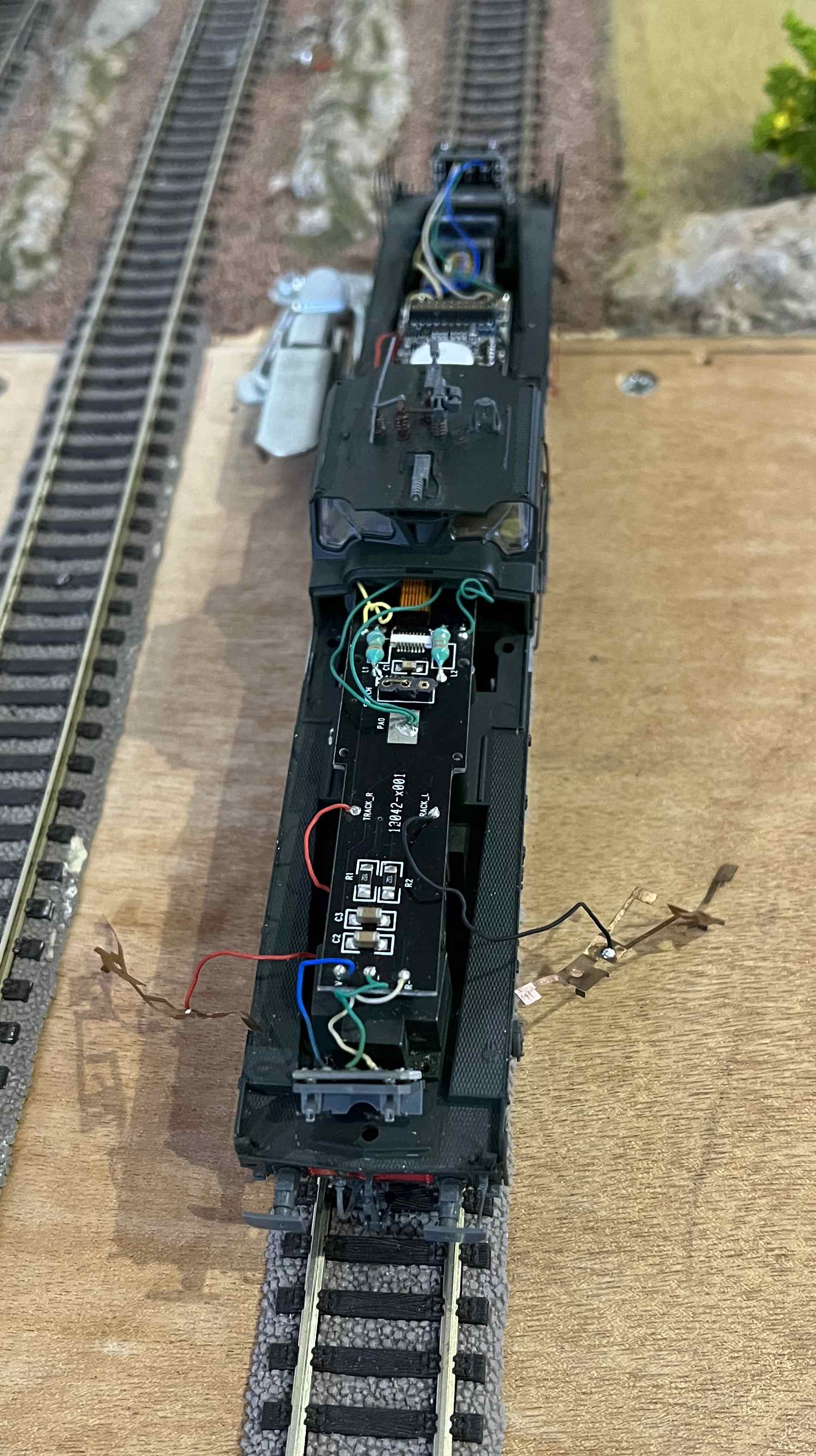

Messagepar Didier
21 Jan 2023, 11:35
P.S. Une bonne nouvelle : j'ai pris l'idée de nomad, et j'ai de fil en aiguille complètement retiré les lamelles du côté opposé au décodeur. En effet, il était sinon impossible d'être assuré de leur ôter tout contact. Résultat : la loco ne marche plus du tout, mais si je fais contact entre ces lamelles et les rails : tout va bien ! Ce sont donc bien ces lamelles qui mettent le bazar, et l'autre boggie seul, pourtant équipé de même, ne sert à rien...
Une mauvaise nouvelle : c'est l'histoire du dentifrice... comment les remettre, parfaitement formée de plus ??? :mort: A moins de réussir maintenant à sortir le boggie façon Joseph ? A voir...

Messagepar Didier
22 Jan 2023, 15:16
Wowww... Merci Joseph, j'ai réussi à démonter le boggie avec ta méthode, sans rien casser (à première vue). :cool: C'est tout bête, encore fallait-il en être assuré avant d'y aller ! A force de tout démonter, on va peut-être y arriver (à condition de réussir à tout remonter ensuite... J'ai déjà le fil noir plaque-lamelle qui s'est dessoudé, mais il ne devrait pas être trop dur à remettre).
