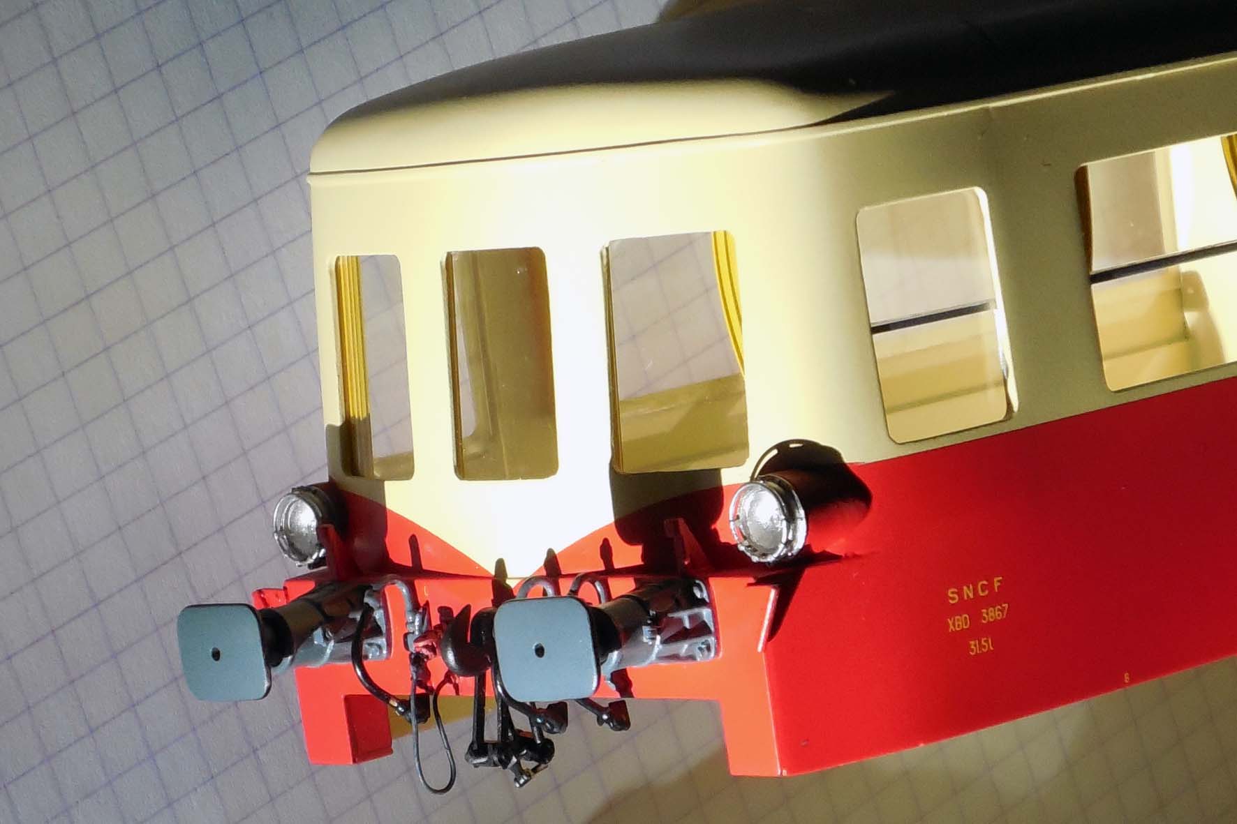

- Z - a écrit:
François D a écrit:Salut Bigoudi,
Sur la traverse AV, quel changement par rapport à la situation initiale ? :oops: :oops:
Salut François,
je pense que BE veut sans doute parler du manque initial de peinture rouge au dessus des phares, chose que j'avais déjà signalé lors de la présentation du modèle de Jean Michel GERLAT, qui a également apporté des retouches à ce niveau.
:gne: Ça sert à quoi que Ducros se décarcasse...
Il y a bien la retouche de peinture mais également les câblots de jumelage de l'autorail sur la traverse de tête.
Ce pôvre Picasso ne vas pas circuler HLP en permanence parce ce qu'un petit Coréen a oublié cet équipement sonore !
Bon, vous me rassurez, moi qui trouvais la modif hideuse en photo
Modifié en dernier par Bagages Express le 07 Déc 2016, 19:47, modifié 1 fois.
Bagages Express
Messagepar tchoutchou30
07 Déc 2016, 09:40
Bagages Express a écrit:
Salut François,
Bon, vous me rassurez, moi qui trouvez la modif hideuse en photo
et un petit tuto sur l'installation de ces prises? (provenance, modèle, nature du câblot, mode de fixation, peinture...)
un train qui me transporte
tchoutchou30
Messages: 1336
Messagepar Bagages Express
07 Déc 2016, 09:48
Salut Joël... déjà réveillé ?
Les prises sont de deux modèles différents disponibles chez Benoit Semblat
Une avec la tête de câblot en place : ref AC2P608
L'autre avec tête au repos : ref 34P722
Le problème est que ces pièces sont disséminées sur une grappe de fonderie. Il y a 4 prises sur la première référence et une seule sur la seconde.
On perce la traverse de tête à 1,1 mm et on colle les prises.
Sur celle de gauche on soude un fil laiton recuit de 0,4 qui retourne discrètement dans la traverse un peu plus bas.
Un peu de peinture rouge + gris foncé, on complète le manque sur les phares à la volée.
On prend la photo à 1h du matin et on se dit qu'on aurait pu s'appliquer un peu plus...
C'est tout

Bon, je remets une photo des câblots un peu plus explicite
