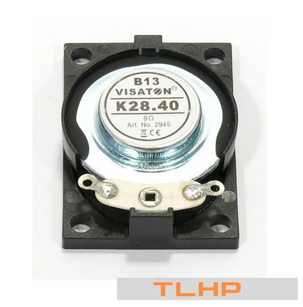

David "bagages" m'ayant communiqué le volume int des WC du picasso ou se trouve le HP (18x28x45ht)
j'ai trouvé ça chez Visaton: 2w - 8 Ohms dim 28x40 x ép: 12mm c'est du lourd: aimant en neodymium,large bande et grande linéarité en réponse de fréquence...
Le décodeur préconisé par AMJL a une sortie ampli son de 1.8w et accepte 4 à 8 Ohms d'impédance...(4 ohms recommandés mais ce sont tous des rikikis les 4 ohms...)
si André peut donner son avis...sait on jamais ça peut peut être faire exploser les waters du pica.... :siffle:
Bon faudra par contre le coller par le cul au double face... :roll:
sinon il reste le HP ESU de 23mm et sa cuvette fourni avec le décodeur....qqun a testé?

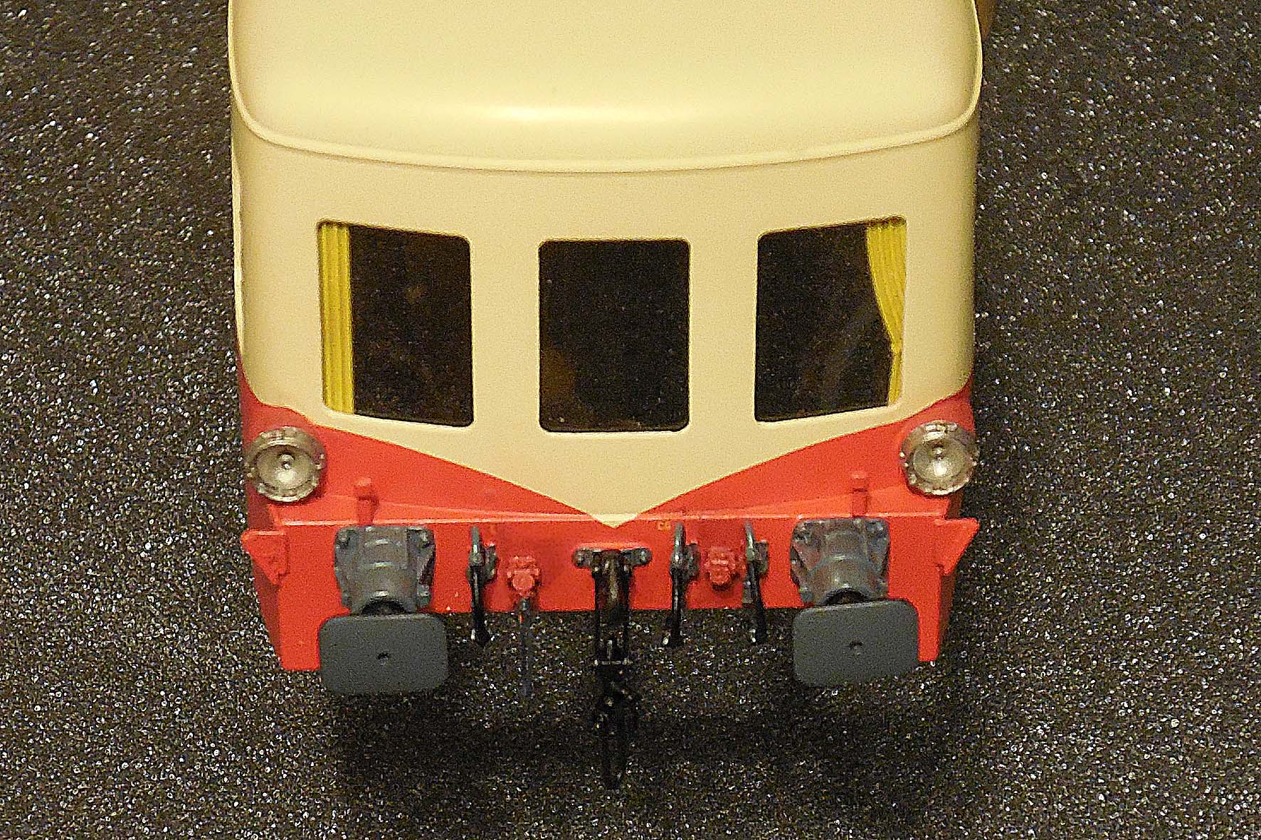

Et comme il n'y avait rien à la télé, je me suis intéressé à la traverse avant (par contre les photos en gros plan, ça ne pardonne rien :oops: )

07 Déc 2016, 07:58
Salut Bigoudi,
Sur la traverse AV, quel changement par rapport à la situation initiale ? :oops: :oops:

François D a écrit:Salut Bigoudi,
Salut François,
je pense que BE veut sans doute parler du manque initial de peinture rouge au dessus des phares, chose que j'avais déjà signalé lors de la présentation du modèle de Jean Michel GERLAT, qui a également apporté des retouches à ce niveau.
http://www.forum-train.fr/forum/viewtopic.php?f=4&t=7466&start=2160#p289524
Ayant revu les clichés postés par David en page 140 de ce topic, il me semble discerner ce manque sur le 4ème cliché... :gne: :gratte:
A confirmer ou infirmer en sachant que la face frontale côté moteur n'est pas impactée sur ce point et qu'il ne puisse s'agir que de 2 cas isolés... :idea:
GW... :twisted:
Messages: 7230
07 Déc 2016, 08:14
... tu as sans doute raison, mais du côté moteur, je ne vois rien.
Donc l'amélioration de Bagages est parfaite puisqu'on ne la voit pas ! :mdr:

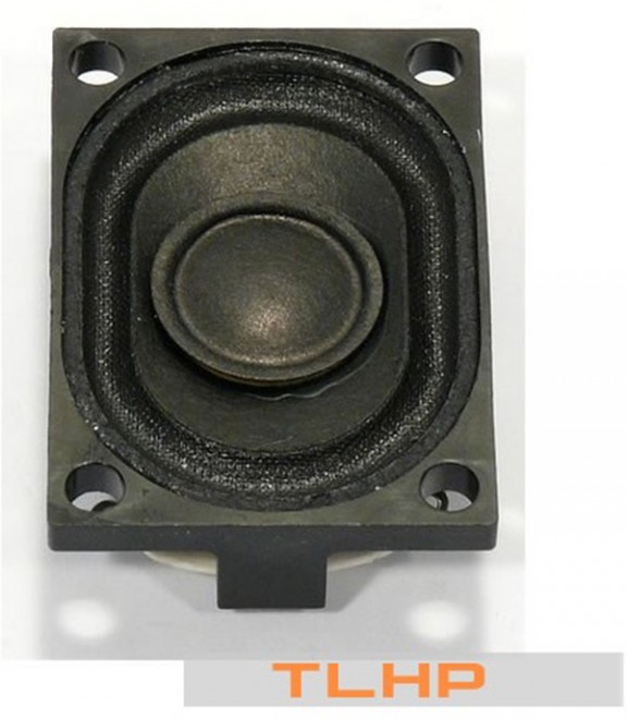

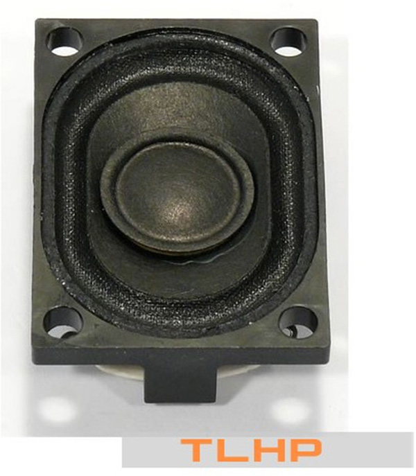

Le HP que je vais mettre est un modèle ESU référence 50334 (40x21x13). C'est ce modèle qui est dans les ABJ et qui est plus que suffisant puisque le son n'est pas à fond loin de là.
A mon sens, trouer le plancher pouvait attendre..... Le HP est aussi dans les toilettes des ABJ....
