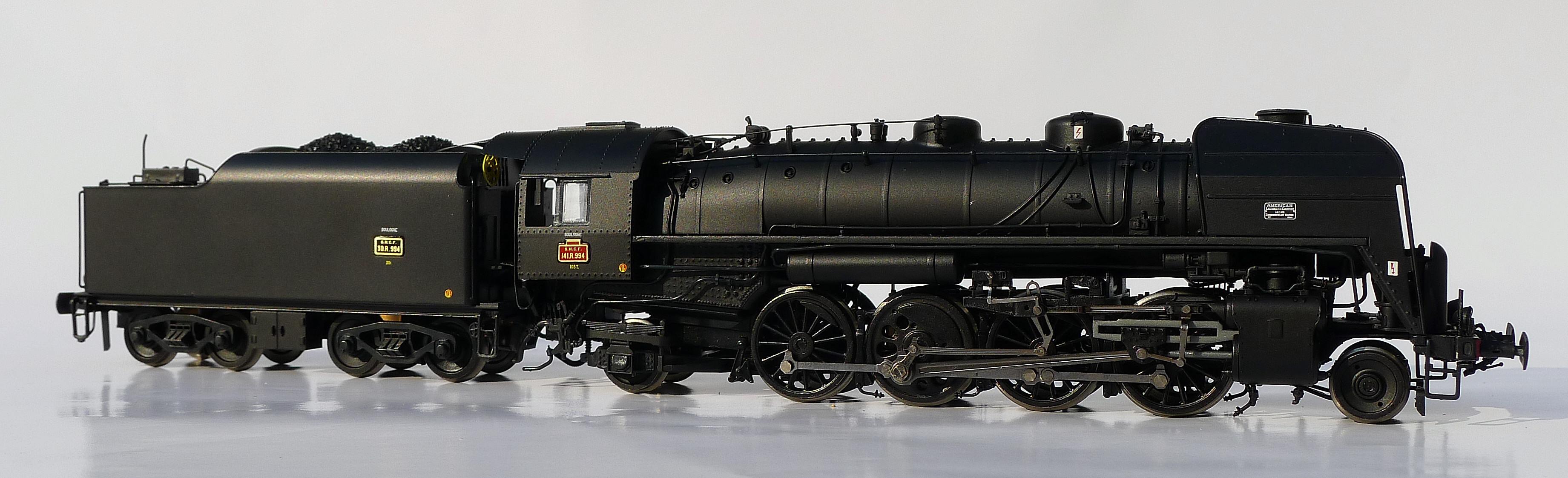

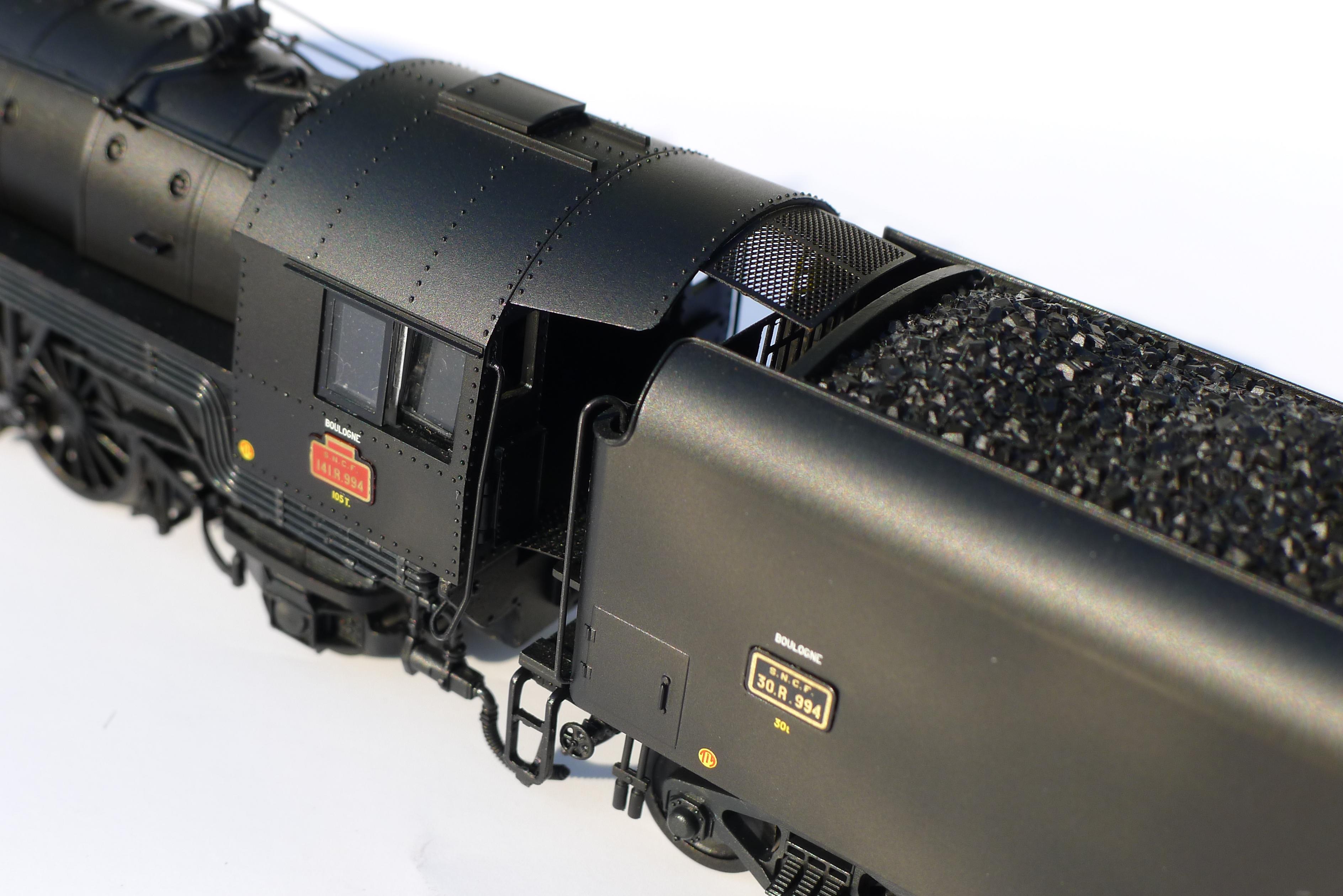

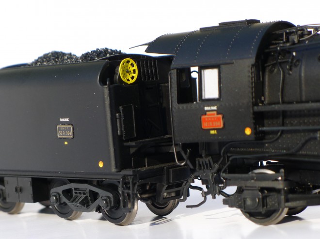

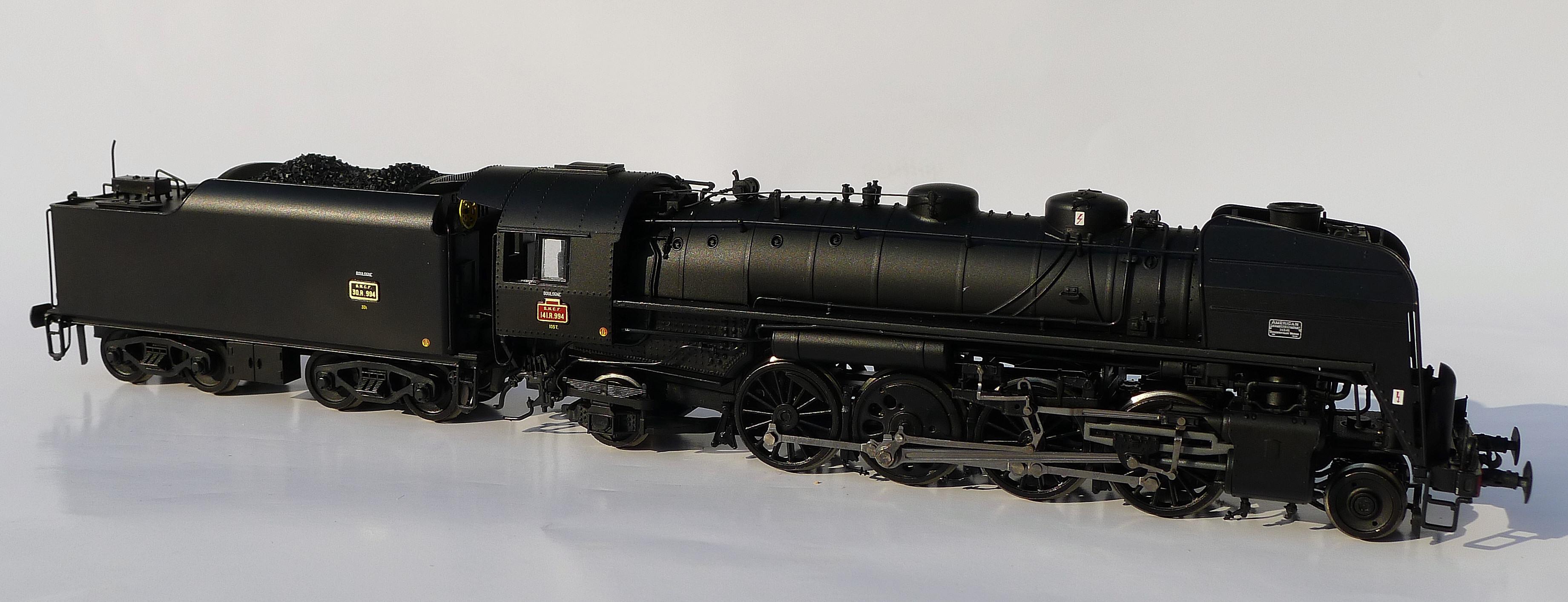

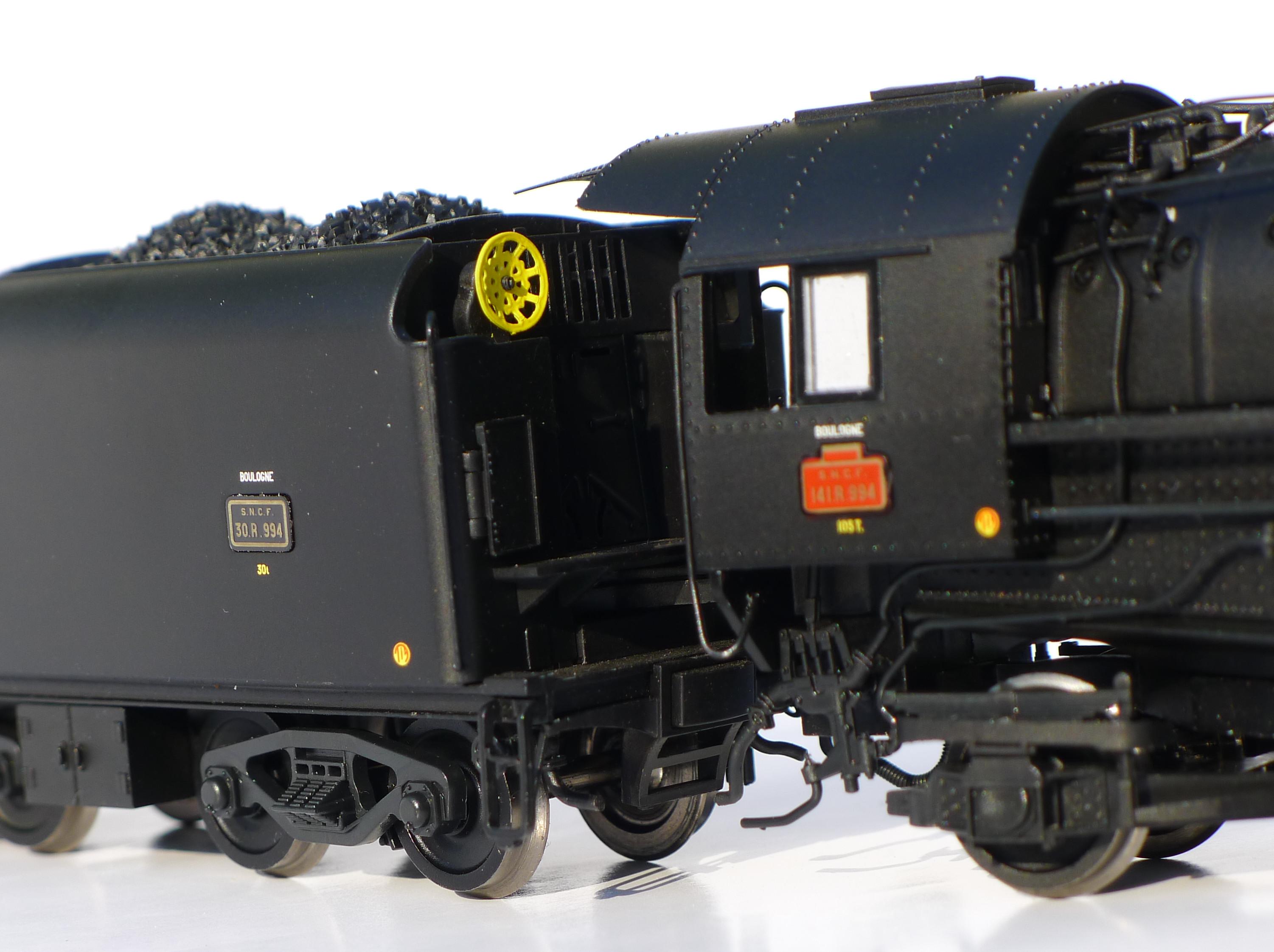

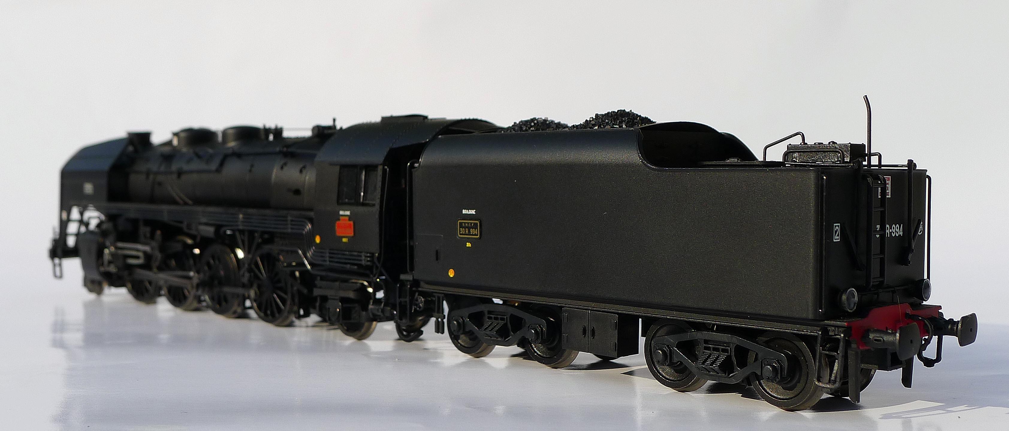

La 141 R 994 ce matin....
J'ai monté la face avant de tender Mécanic Trains: un coup de peinture sur les deux pièces, un petit ajustage et le tour est joué, le tender Charbon est conforme.
