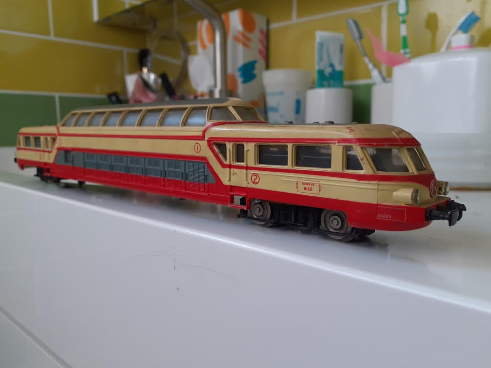

Allez, demain je reprends les modifs sur les bogies Y24 de la rame inox, la colle doit (largement) être sèche!
en attendant, j'ai ressorti le vieux pano, il y a du boulot la dessus, beaucoup de chose à "affiner", l'un des compartiments de 2 ème classe a des vitrages opaques, mais j'ai trouvé un autre vitrage " transparent" sur une annonce, et il faudra créer une mécanique adaptée, à base de bogie d'EAD, cardan et moteur caché dans le compartiment central, comme dans la réalité....Ce sera pour plus tard, juste un petit coup d'oeil pour commencer à y réfléchir... :gratte:

Rollang a écrit:(...), juste un petit coup d'oeil pour commencer à y réfléchir... :gratte:
Y va prendre son bain dans le lavabo ou tu vas le frotter à la pâte dentifrice pour le repeindre ?

Ce pano est vraiment né sous une mauvaise étoile : il lui manque 3 bons centimètres et une fois rallongé il ne prend plus que les courbes à grand rayon et à plat

oui, et il me semble également qu'il est trop large....

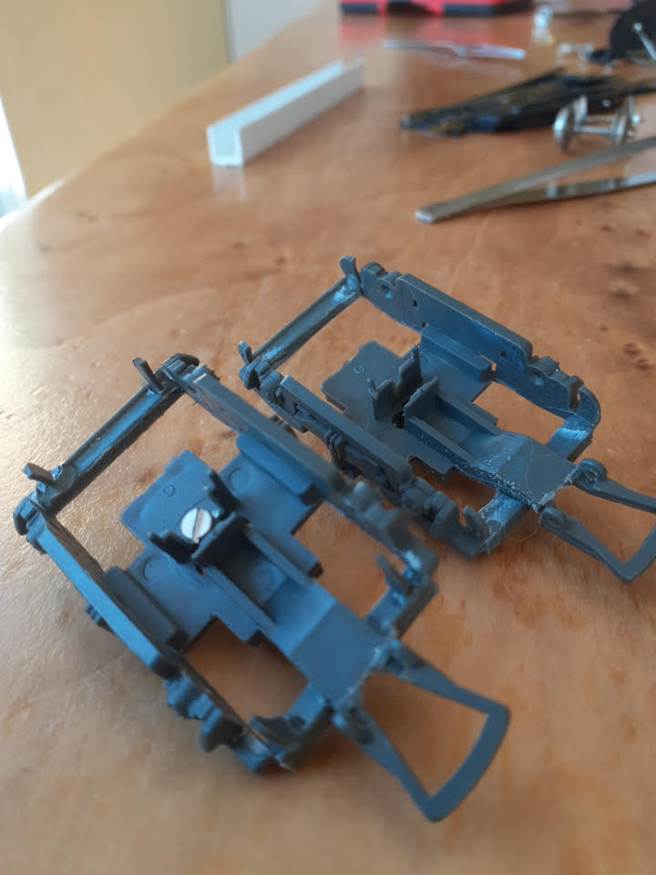

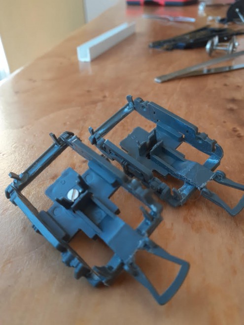

Messagepar Rollang
24 Mar 2020, 18:45
voila, déplacement des sabots de frein, au premier plan un bogie modifié, et derrière celui d'origine...
Rollang
Messages: 1797
Re: Jouef, à la poursuite du rêve d'enfance!

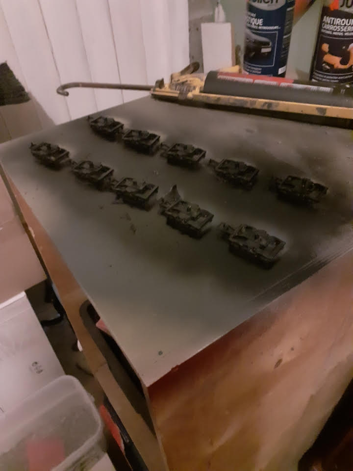

Messagepar Rollang
24 Mar 2020, 18:48
et ouf, les dix bogies sont achevés, direction l'atelier peinture...! :vieux:

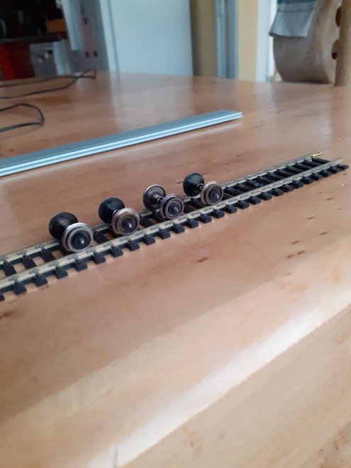

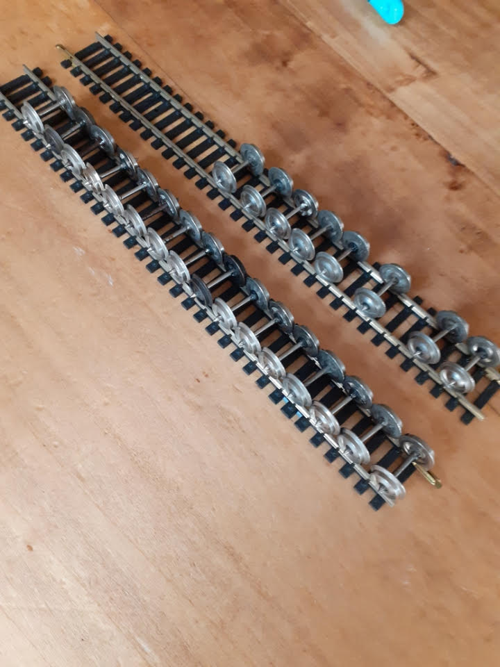

Messagepar Rollang
25 Mar 2020, 20:24
aujourd'hui, préparation de 24 essieux, calage à la cote, et blocage par un point de cyano....
demain, tout cela sera bruni, et ensuite c'est pour équiper la rame voyageur, 5 voitures DEV Inox et 1 fourgon DEV AO....

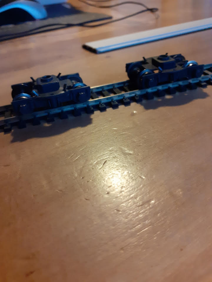

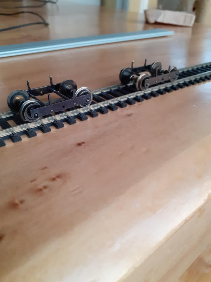

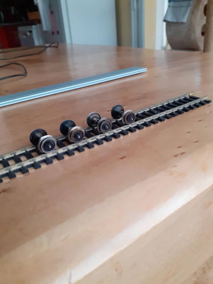

Messagepar Rollang
25 Mar 2020, 20:31
Et il me restait un peu de temps, j'ai préparé 4 essieux, à base d'axe à pointes classique d'essieux Jouef, et des roues diamètre 9,5 d'autorail EAD Jouef, l'ensemble va me permettre de réaliser deux bogies, avec des restes de bogies de BB 66150 Jouef, pour plus tard équiper une vieille XR Jouef, certes très irréaliste, mais j'ai envie de lui redonner vie et de l'améliorer un peu..... 8-)
