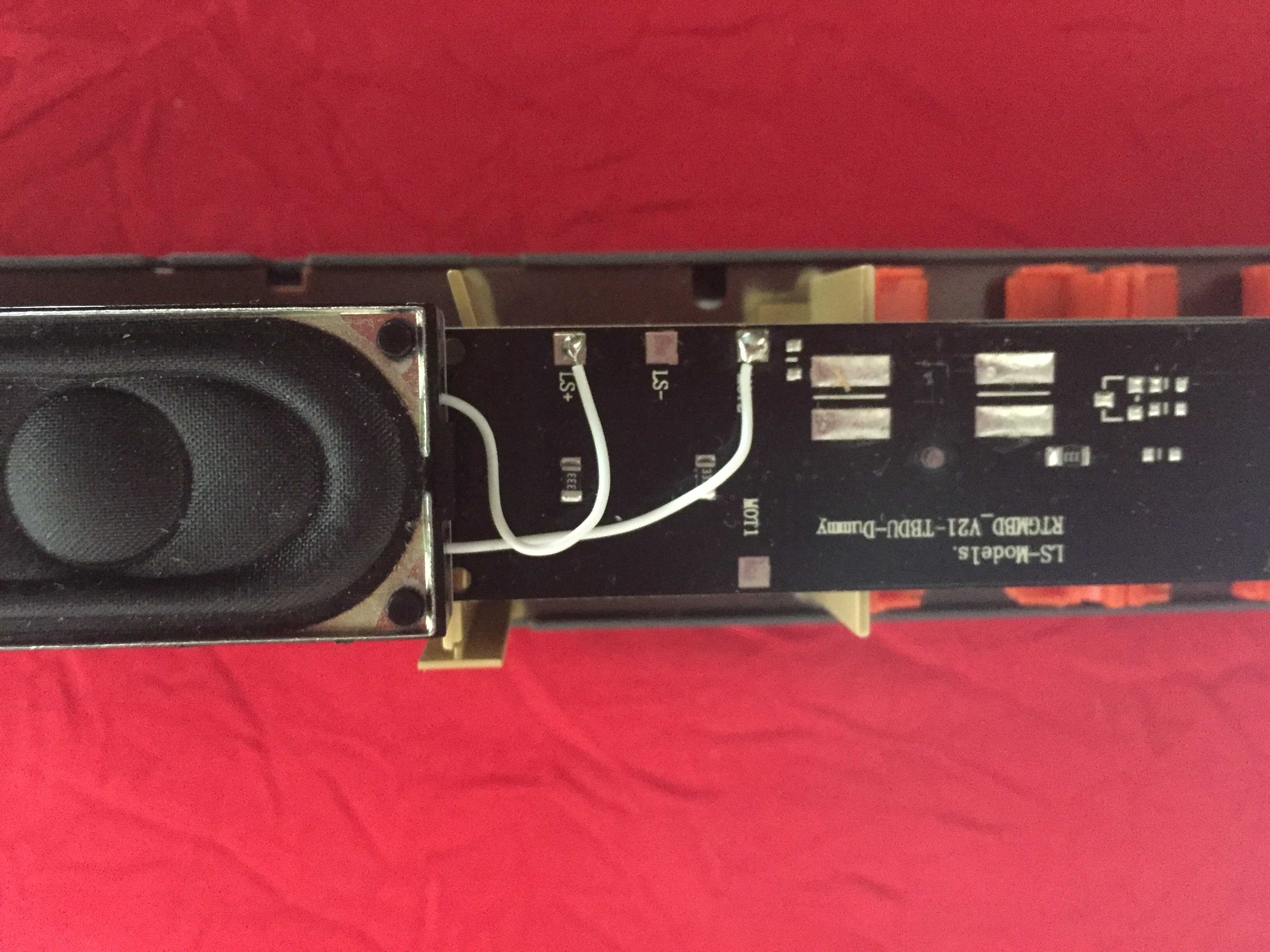

Je viens juste de recevoir la réponse d'EPM (très réactifs!) qui m'a demandé de vérifier l'état des cavaliers de configuration sur la platine, et qui me semblent dans la bonne position par référence à la doc.
Par contre, en vérifiant l'info fournie par la doc sur l'installation d'un HP, il me semble que la connection du HP sur ma platine est fausse.
J'ai une photo de ma platine ou on voit que les deux bornes du HP sont connectés sur deux points qui ne correspondent ni à la figure de la doc, ni à la logique si les inscriptions sur la platine sont correctes (LS+ et LS- normalement, LS+ et MOT2 dans mon cas.

- Le HP est connecté d'une part à un point marqué LS+ (Loud Speaker +) et à un autre point marqué MOT1. Curieux.
suivi de :

Oui, effectivement, erreur dans le texte, il s'agit de la borne MOT2, qui se trouve en face de la MOT1, et je suppose qu'il s'agit de bornes de raccordement d'un moteur.

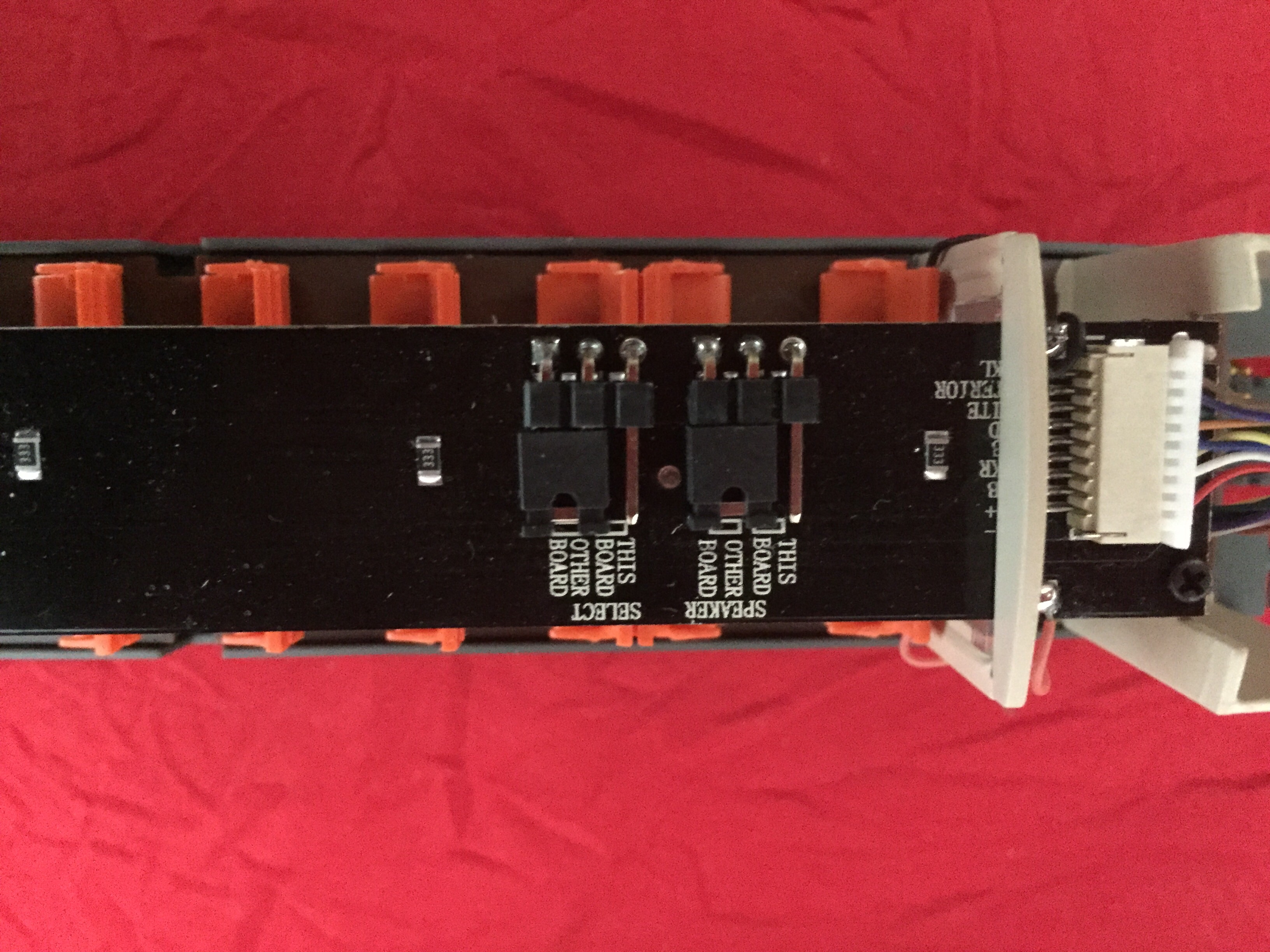

Bon alors, je m'essaye à poster les photos du chassis de ma RTG.
D'abord la photo de la connection du HP aux bornes LS+ et MOT2, la borne LS- n'est pas utilisée: à priori ce n'est pas conforme à la doc (visuellement parlant car la doc ne fait pas référence aux noms des bornes)
La deuxième photo montre l'état des cavaliers de configuration qui sont bien positionnés pour indiquer que le décodeur se trouve dans l'autre carte (other board) si je comprends bien. Ce n'est pas à priori un mauvais positionnement des cavaliers qui est à l'origine du problème.
Et voila.

Messagepar BB67300
26 Jan 2020, 17:12
Effectivement, inutile de chercher plus loin.
Donc, deux possibilités :
-soit tu sais souder, et tu décides de tenter le coup très proprement (tout en sachant qu'il restera une trace de soudure sur le plot Mot 2 qui risque de poser problème si tu dois faire marcher la garantie plus tard pour autre-chose...mais le chinois a pu aussi se tromper et dessouder/ressouder :mrgreen: )
-soit tu suis l'avis de Rodolphe, et tu contactes ton revendeur qui doit te l'échanger ou la réparer avec prise en charge totale des frais de port aller-retour (à charge pour lui de se faire rembourser par EPM).
Avant retour, si tu choisis cette solution, prends de nombreuses photos macro de tous les éléments pour prouver l'état dans lequel tu le renvoies (il y a parfois des (mauvaises) surprises au retour :siffle: ).

Messagepar patifr
26 Jan 2020, 19:19
Oui, effectivement, je pense que la source du problème est bien là. Je pourrais tenter la modification en déplaçant le fil et en faisant la soudure (je ne suis pas un grand expert dans le domaine mais j'ai déjà pratiqué).
Mais, après tout, la garantie est là pour ça et je n'ai pas envie de prendre le risque de créer d'autres problèmes.
Donc, je pense que je vais retourner la rame chez mon revendeur, qui discutera avec EPM.
C'est juste une petite erreur de cablage qui n'a pas été repérée par le contrôle qualité.
