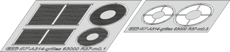

Rodolphe a écrit:Alors pour les grilles, c'est en cours chez un artisan, mais je le laisse vous l'annoncer à l'occasion !
Tu veux parler de çà :noel: :
Ce sera chez le graveur lundi avec d'autres bricoles ;)
Le relief n'est pas bien rendu sur cette visu, trop de points dans le fichier, mais les grilles seront en maillechort de 0,1mm et les entourages en maillechort de 0,3, le set permettra de réaliser une machine de la première tranche à petites grilles et une des tranches suivantes à grandes grilles. Ce sera dispo avant la fin du mois de janvier. Pas forcement besoin de les peindre, un coup de brunisseur devrait amplement faire l'affaire, sinon, c'est vert 306 pour la 040DE, vert 301 pour la BB63000 à traverses de choc jaunes, havane 501 et chamois 432 pour la version arzens à plaques relief (ce sera orange TGV 435 sur de futures versions à marquages "scotch") :ange:
Pour ceux que cela amuse, les tampons U6 sont dispo secs ou à ressorts, idem avec les tampons unifiés d'origine.
Je ferai peut-être des plaques d'imat en relief si il y a un peu de demande :coucou:

Re: [R37] les 63000..
30 Déc 2016, 03:01
Voilà, c'est l'annonce que j'attendais :mrgreen:

Christophe AMF87 a écrit: Le relief n'est pas bien rendu sur cette visu, trop de points dans le fichier, mais les grilles seront en maillechort de 0,1mm et les entourages en maillechort de 0,3, le set permettra de réaliser une machine de la première tranche à petites grilles et une des tranches suivantes à grandes grilles. Ce sera dispo avant la fin du mois de janvier. Pas forcement besoin de les peindre, un coup de brunisseur devrait amplement faire l'affaire, sinon, c'est vert 306 pour la 040DE, vert 301 pour la BB63000 à traverses de choc jaunes, havane 501 et chamois 432 pour la version arzens à plaques relief (ce sera orange TGV 435 sur de futures versions à marquages "scotch") :ange:
Salut Christophe,
merci pour toutes les précisions données et un grand BRAVO à toi d'être aussi réactif, preuve que cela est possible... :cool: :applause: :cool:
Grilles, tampons U6 : franchement, que demander de plus ? Ah oui, peut-être la reproduction d'un certain dispositif manquant sur les flancs de bogies de la 63074. Oui, je sais : j'en demande toujours plus... :mrgreen:
Christophe AMF87 a écrit: le set permettra de réaliser une machine de la première tranche à petites grilles et une des tranches suivantes à grandes grilles. Ce sera dispo avant la fin du mois de janvier.
Peux-tu nous donner les numéros des machines composant ces 2 tranches s'il te plaît ? ;)
Ces différentes tailles de grilles sont des détails qui m'ont, jusqu'à présent, échappé... :gne:
Pour être plus clair dans mes propos, le 63147 (engin qui a retenu mon attention) est-il de la même tranche que le 63074 proposé par R37 ? :idea:
Merci à toi concernant les efforts entrepris afin de satisfaire les quelques enculeurs de mouches amateurs qui veulent rendre les quelques modèles qu'ils possèdent encore plus réalistes... :idea:
GW... ;)

Messagepar Christophe AMF87
30 Déc 2016, 12:38
Si je ne me trompe pas: 1 à 108 petites grilles, 109 à 250 grandes grilles, celles à grandes grilles sont équipées de moteurs Sulzer plus puissants que les premières, je n'ai pas encore regardé de près par contre du coté des 63500, on verra si R37 les sort...
Pour les graisseurs, si quelqu'un a les plans, pourquoi pas.
Christophe AMF87
