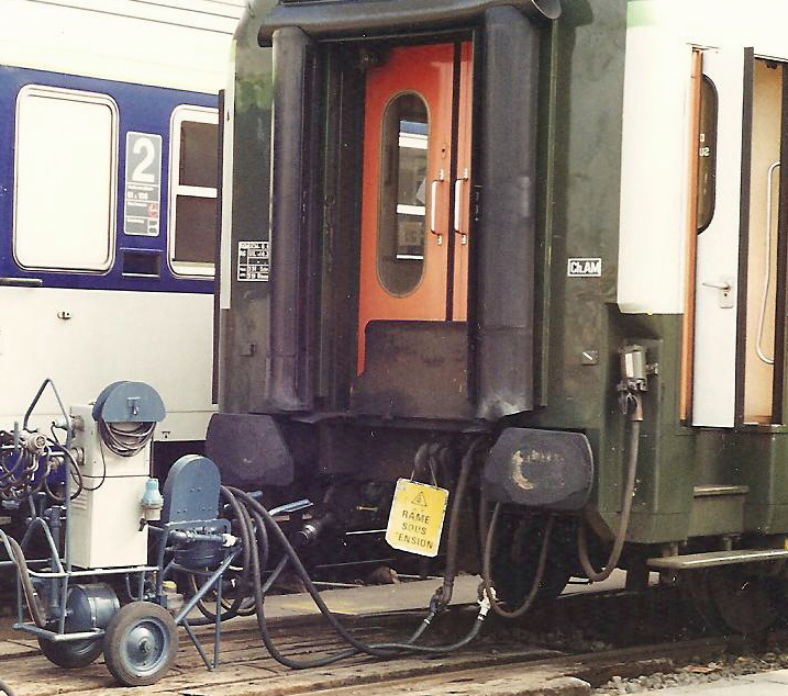

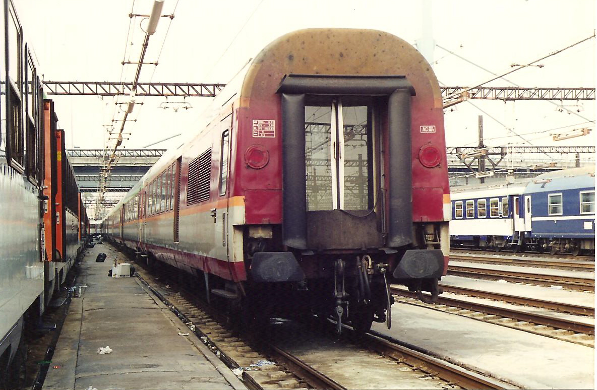

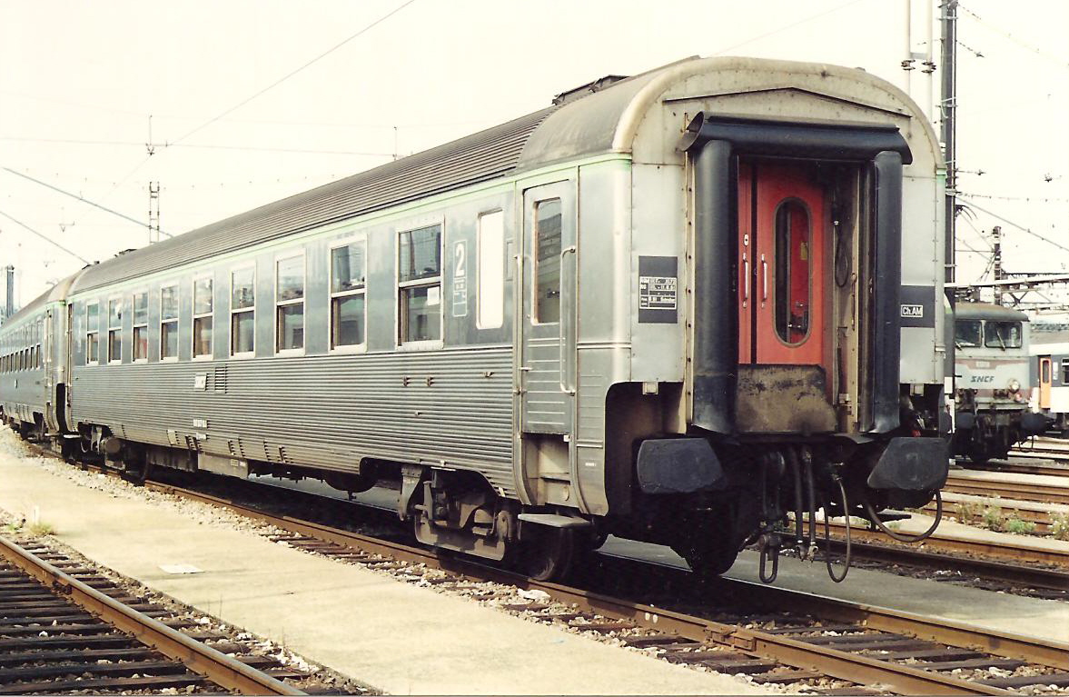

Pour avoir longtemps côtoyer des voitures en tout genres avec bourrelets UIC, je n'ai jamais vu de tels écrasements, voilà quelques exemples...

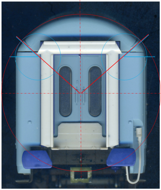

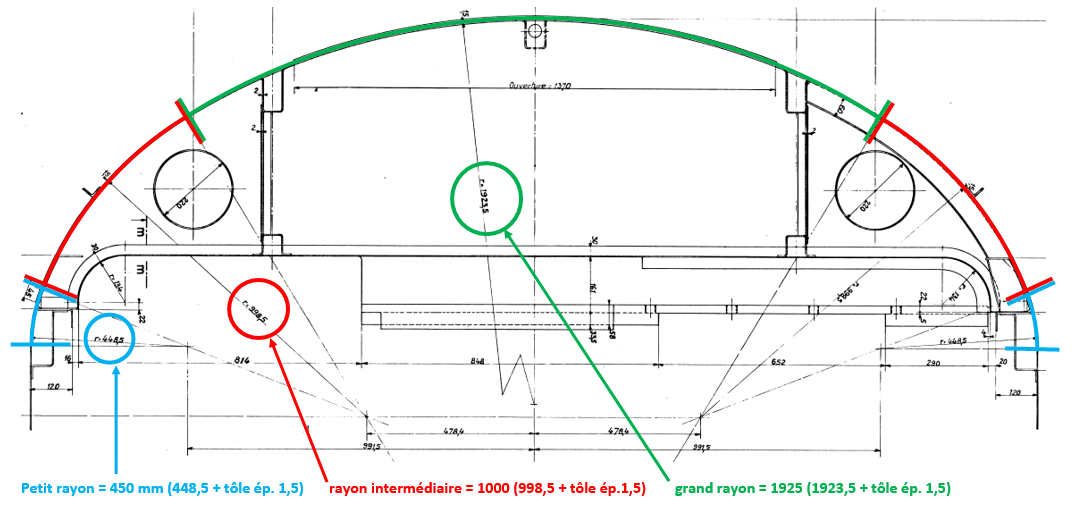

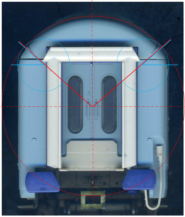

BB67300 a écrit:Pour la forme du toit R37, si Bernard confirme, je ne vois pas comment te convaincre mieux.
Puisque le sujet de l'épure du pavillon des voitures UIC semble t'intéresser, voici deux documents :
- le profil du pavillon des voitures UIC réelles sur lequel j'ai souligné les rayons qui le définissent : il y a cinq rayons répartis symétriquement autour de l'axe transversal. (extrait du dessin du constructeur)
- le scan d'une UIC R37 (modèle de préproduction) sur lequel j'ai copié les rayons qui définissent le pavillon : il y a trois rayons répartis symétriquement autour de l'axe transversal. C'est donc fort de ce constat que R37 a fait regraver des pavillons pour les échanger sur les premiers exemplaires vendus.
En ce qui concerne la B5D en 0, le profil du pavillon est le même que celui de celles en H0 d'origine.
Bernard Bayle

Merci Bernard pour ces explications claires et documéntées. :cool:
