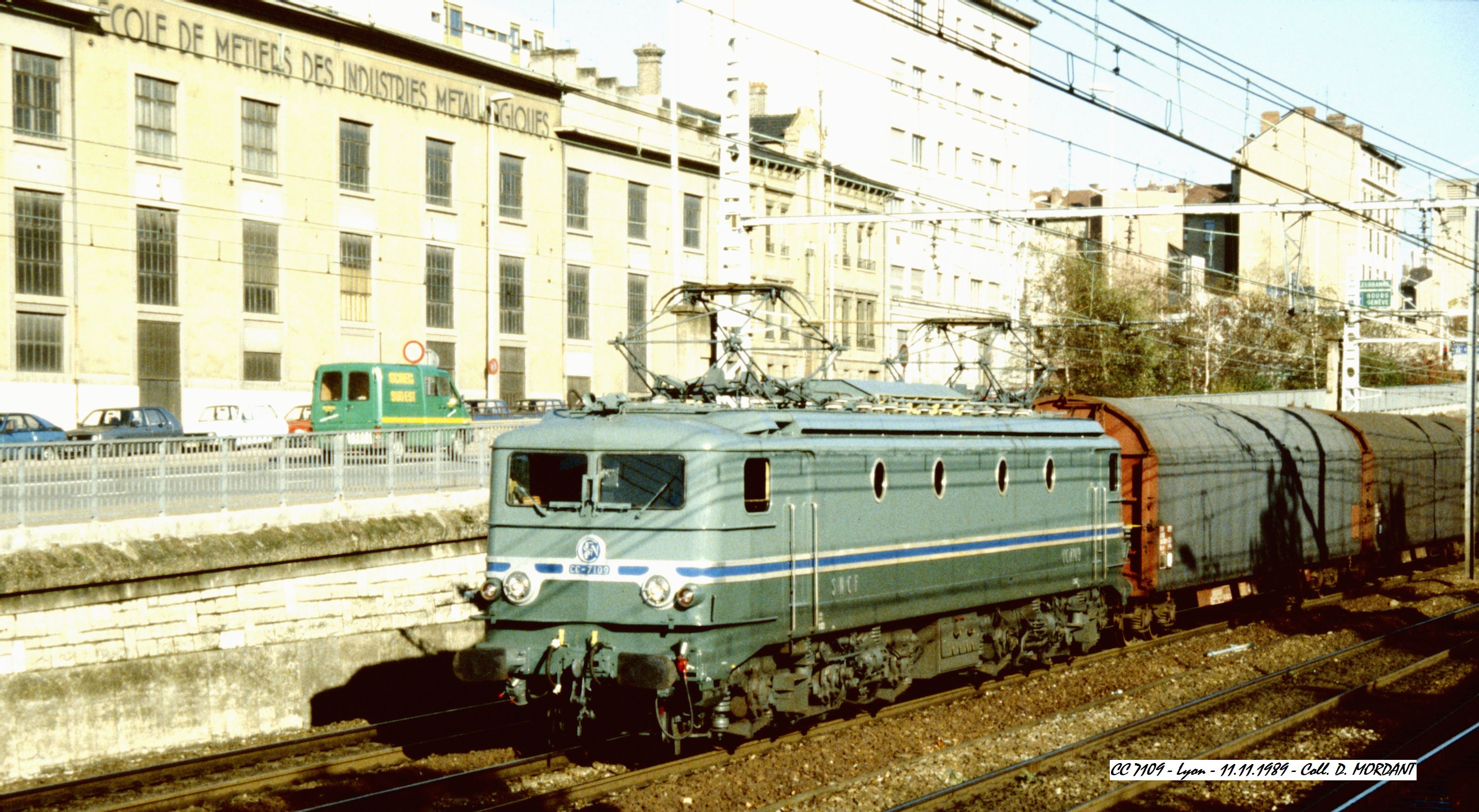

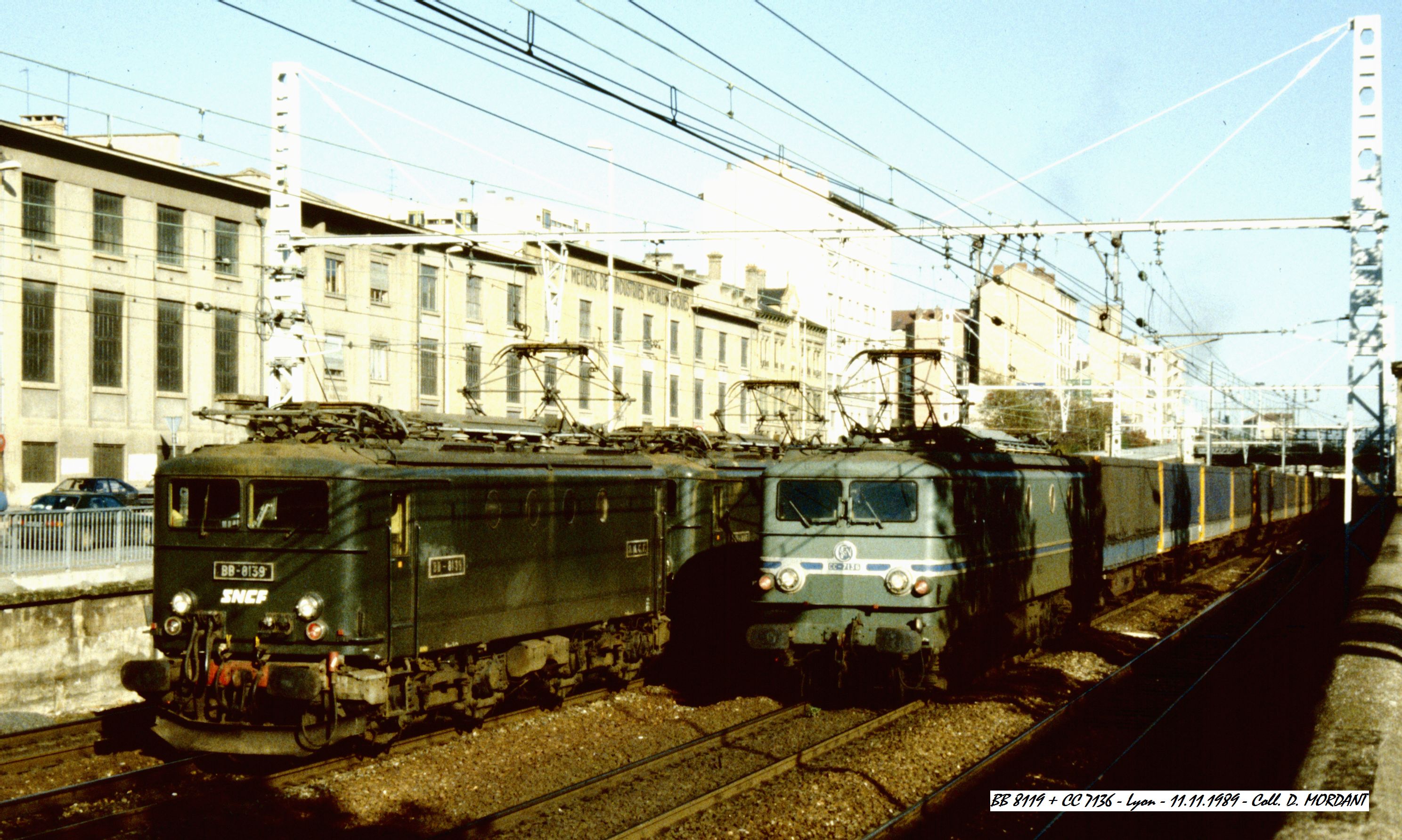

En attendant, 2 CC 7100 (et pas que...) vues à quelques minutes d'intervalle dans un lieu typiquement lyonnais... :!:
