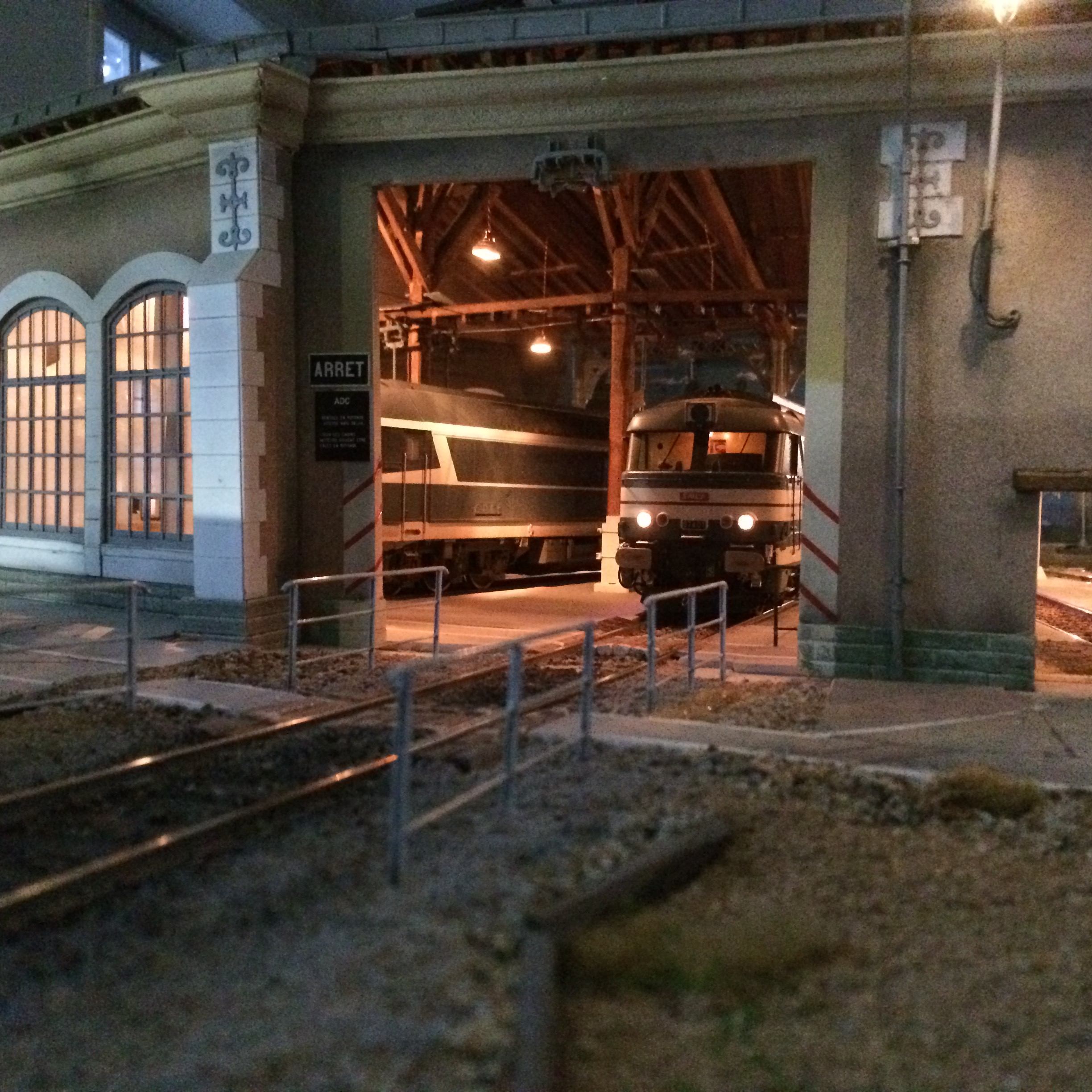

12 Aoû 2016, 18:33
Salut à tous,
Comme je viens d'équiper mes 2 x 67400 LEMACO, je m'autorise à rentrer dans la discussion.
Comme écrit dans un autre post, la banque de sons a été programmé par Michel HUGON et je la trouve parfaite (le doux ronronnement du moteur, des compresseurs...) . Difficile de comparer avec ce que David propose : mon ordi crache un bruit déformé.
1 remarque plus "visuelle" : les ampoules d'origine de ces machines sont à brancher sur la sortie +1,5V du décodeur si on suit bien la notice. C'est beaucoup trop à mon avis !
Les phares/projecteurs sont beaucoup trop puissants et je ne parle pas de l'éclairage "cabine" qui me rappelle mes premières maisons "Jouef" équipées...
J'ai intercalé à la sortie +1,5V une petite diode 4007 (de mémoire) qui selon la docte littérature abaisse la tension de sortie d'environ 0,6 V (tension de seuil) : c'est parfait ! la lumière en cabine devient beaucoup plus conforme.
Je replace ici la photo déjà postée.
