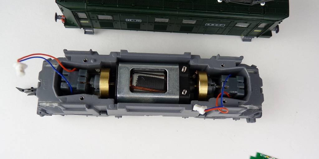

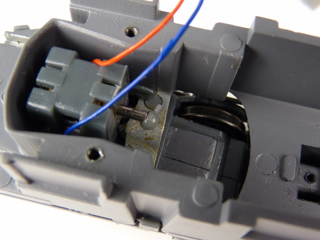

J'ai reçu la mienne. Beau modèle. fonctionnement souple, silencieux, pas de dandinement. Et après un tour 1/2 de circuit d'essai: gros bruit de transmission :rhaaa: ... Et c'est parti pour le levage :mur: . Pas d'engrenage cassé, rien qui frotte sur le moteur, et surprise: les rotules des cardans sortent sans peine de leur logement. Ca ne bouge pas au niveau des volants d'inertie, ce sont les rotules au bout de la VSF qui sont en plastique translucide :arrow: d'un coté elle bouge sur son axe, et a du reculer, et se déloger avec le cabrage du bogie... Ces petites choses en plastique transparent vont pas faire long feu, celles des 67000 Lima- plus solides- cassent souvent. Dégraissage et remontage, on va voir si ça marche. Le SAV va encore exploser?

Bien vu l'utilisation de connecteur depuis les prises de courant vers la platine. Ca simplifie le remplacement de la carte électronique en cas de besoin. Pas besoin de jouer du fer à souder.
Le changement de ces platines sera donc à la portée de tous.

j'espère que c'est un cas isolé... J'ai nettoyé les pièces à l'essence F, et remonté les rotules sans les enfoncer complètement (seulement des 2/3). J'ai mis un peu de cyano sur l'axe avant :ange2: . Bogie cabré, c'est encore limite, mais nettement mieux relié. Les nouveaux essais sont concluants. Elle tourne bien, mais est un peu rapide, et son poids léger ne permet pas de gros effort de traction (moins qu'une 1500 Electrotren, au moteur plus petit). Au fait, vous avez vu le moteur ;) ! Une impression de déjà-vu sans doute...

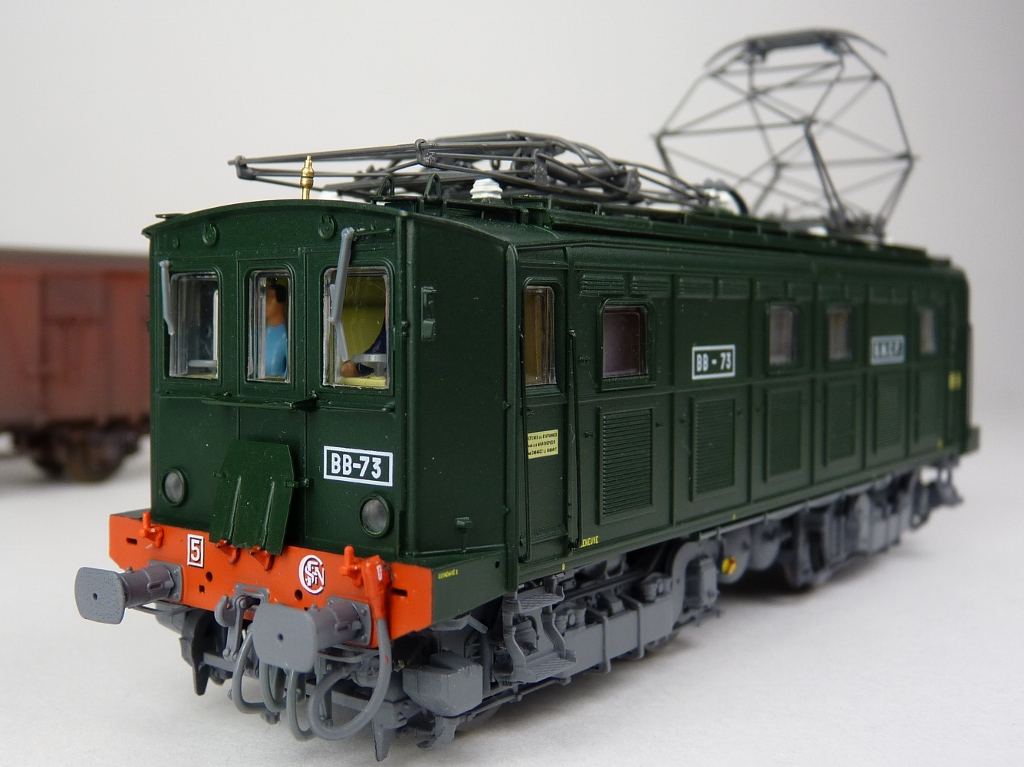

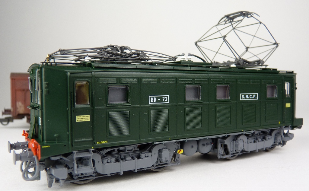

Quelques photos de la caisse:

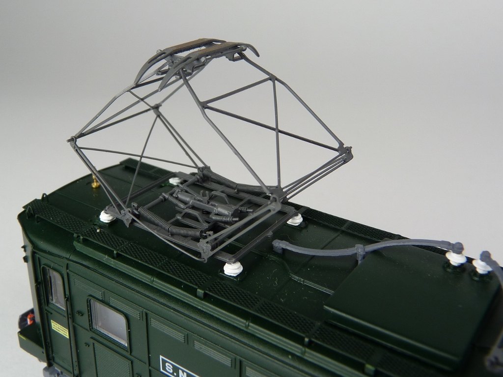

Certains détails sont un peu gros, mais c'est dans l'ensemble très fin. Les pantos sont magnifiques, et relativement solide pour cette finesse.

C'est un moteur Roco, cela avait été annoncé sur le site Mistral.

Par contre je ne donne pas cher de la petite pièce en plastique emmanchée sur les cardans en métal.. :mort:

dis donc, il n'en manque pas un bout sur ta tête de cardan? sur la photo on dirait qu'il n'y a qu'un seul ergot.
Par contre, quitte à choisir dans la gamme roco, ils en ont un plus petit de moteur non? parce qu'avec celui-là c'est difficile de vouloir greffer un HP? ou alors il y a de la place au dessus?
Mention spéciale pour les pantos, ils sont beaux. Entre les LSM et ceux-là, on arrive à du très beau sur des modèles de grande série. :applause:
