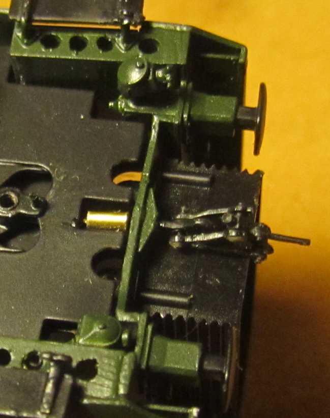

Mauvaise photo mais j'ai réussis à leur monter des soufflets déployés qui me restaient ainsi que les attelages à vis. Mais attention : monter ces attelages n'es plus si facile que sur les OCEM de la marque. La "queue" de l'attelage avec son 'tiot trou pour y passer le ressort de rappel et la tige de blocage débouche en-dessous du plan du châssis, dans une sorte de petit puits, ce qui oblige donc à séparer le châssis de la caisse si on veut y avoir accès ! Bravo les améliorations bien pensées !
Alors, comme je n'avais pas envie de faire chier avec les ressorts (non fournis je précise !) et la tijounette, j'ai simplement collé par en-dessous une toute petite lamelle de laiton pliée en forme de U serrée à la dimension de la queue d'attelage. Ouf ... plus facile à faire voir qu'à expliquer :
C'est retirable avec une mini- pince si jamais il me prenait l'envie de remonter les boitiers NEM, ce qui m'étonnerait fort. Mais il faut toujours penser à l'éventuel second acquéreur ! :)

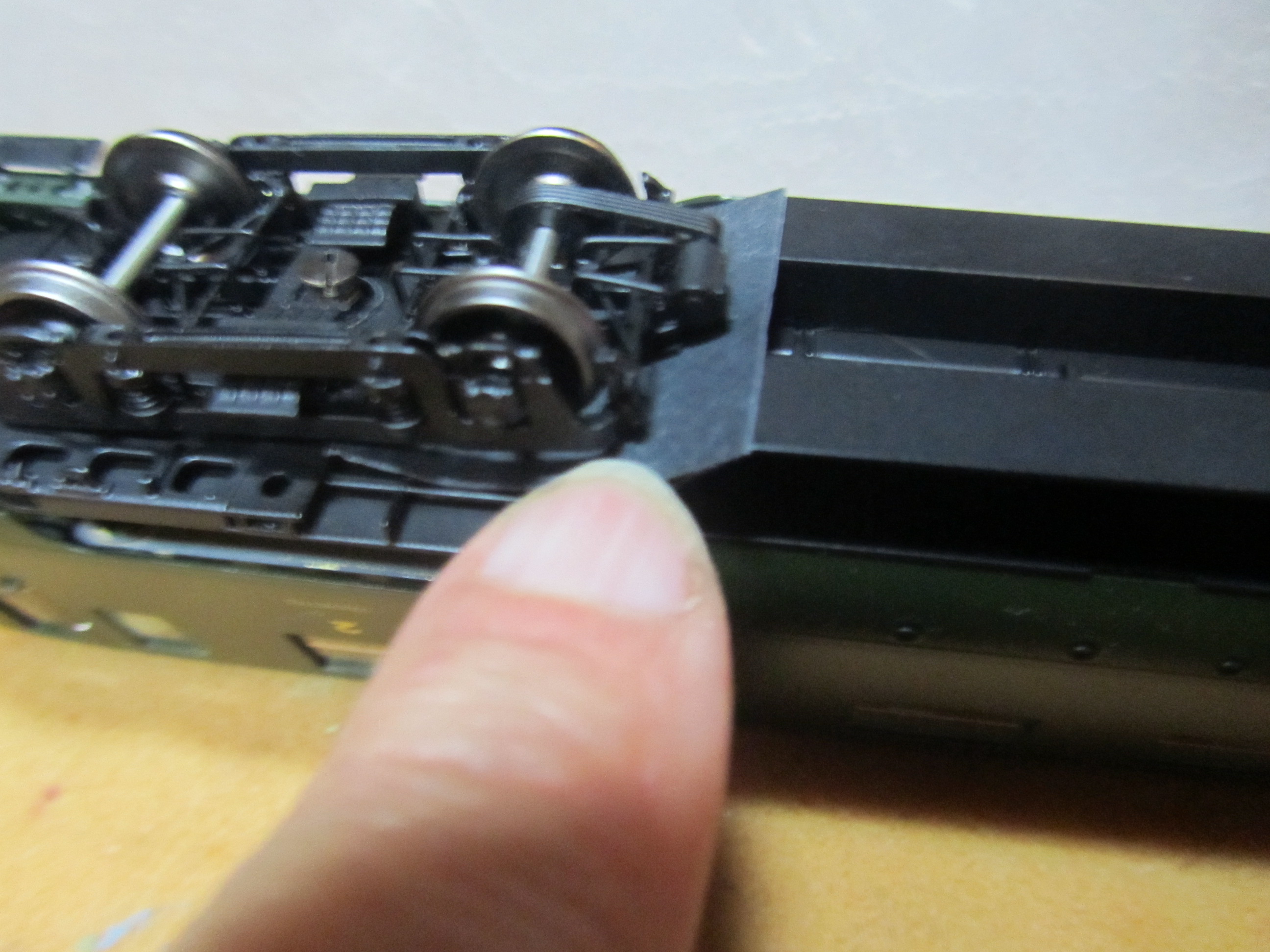

Incroyable, mais le soucis de roulement venait de ça :
Protection des roues dans l'emballage ... non retirée....
:oops: :oops: :oops: :oops: :oops: :oops: :oops: :oops: :oops: :oops: :oops: :oops: :oops: :oops: :oops:

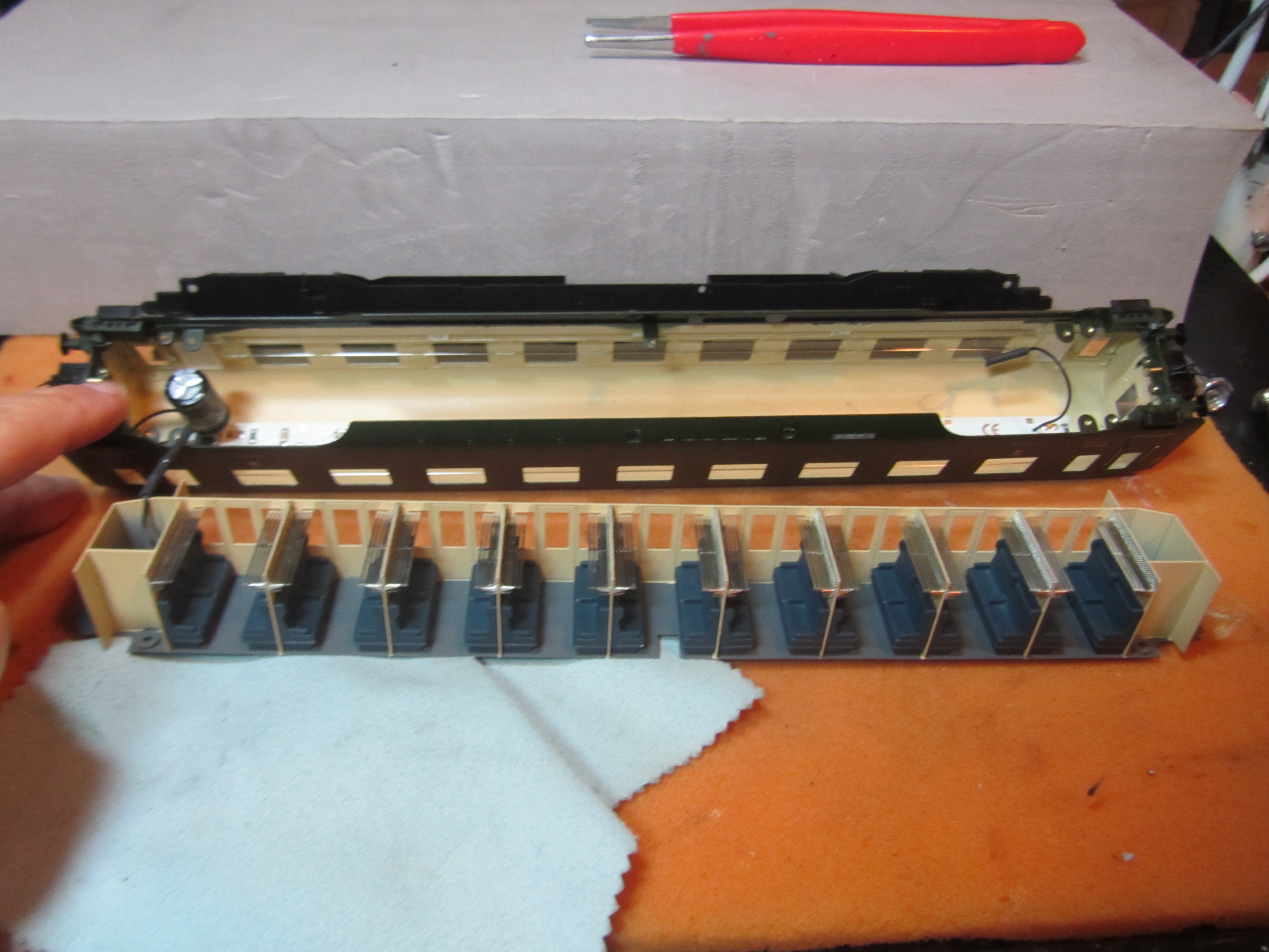

Mais en prime, tenez, pour me rattraper je vous offre une photo d'une voiture DEV décortiquée :
Vous n'avez pas dû en voir souvent, ni des OCEM "jamais roulées" de la marque. ;) Mais moi je suis curieux.
En fait, c'est bien plus facile à démonter que du plastoc. On dévisse et tout vient. Pas besoin de s'armer de forceps comme avec les LSM. :applause:

25 Aoû 2012, 22:22
C'est sur que c'est un gros avantage. Sur les modèles en plastoc que tu cite l'on a toujours l'angoisse de casser quelque chose, tellement le démontage est surnaturel.
La reproduction des porte-bagage semble très bien faite. Peut tu pousser l'obligeance à nous monter une photo rhabillée :D de ces belles voitures en plus elles ont des jupes !).
