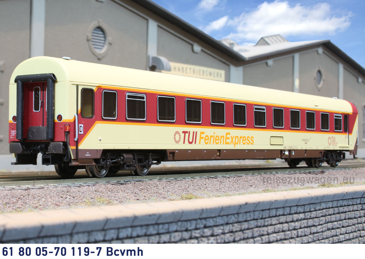

Je connais un pote qui recherche une couchette Bcvmh en livrée "TUI" comme celle-ci:
(cliché issu du site "Reisezugwagen")
Y aurait-il une bonne âme qui souhaiterait se séparer 1 seule pièce ou qui serait intéressé par les 3 autres voitures du coffret LSM 96006 (2x Bcvmh + 1 Wrtm134 en livrée "Alpen-See-Express") ?
Merci à vous pour vos réponses en mp... ;)

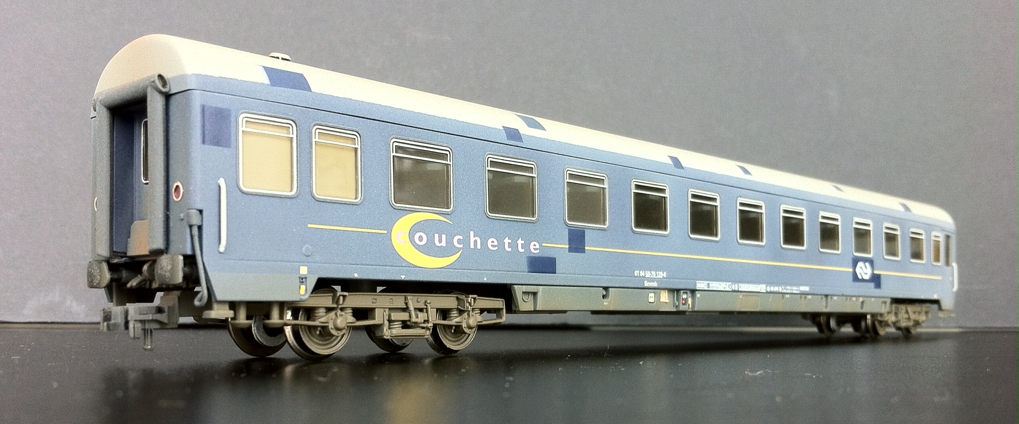

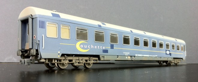

A propos de ma future rame d'agence SNCB + NS faisant également appel au coffret ACME 55103 en cours de patine et aménagements diverses (pour l'agrément de vos yeux :ange2: ), voici la 1ère pièce de celle-ci:
Une Bcvmh des NS "rapiécée" (LS MODELS réf. 44011) qui formera une partie de la tranche "Utrecht"... :)
Messages: 7218
