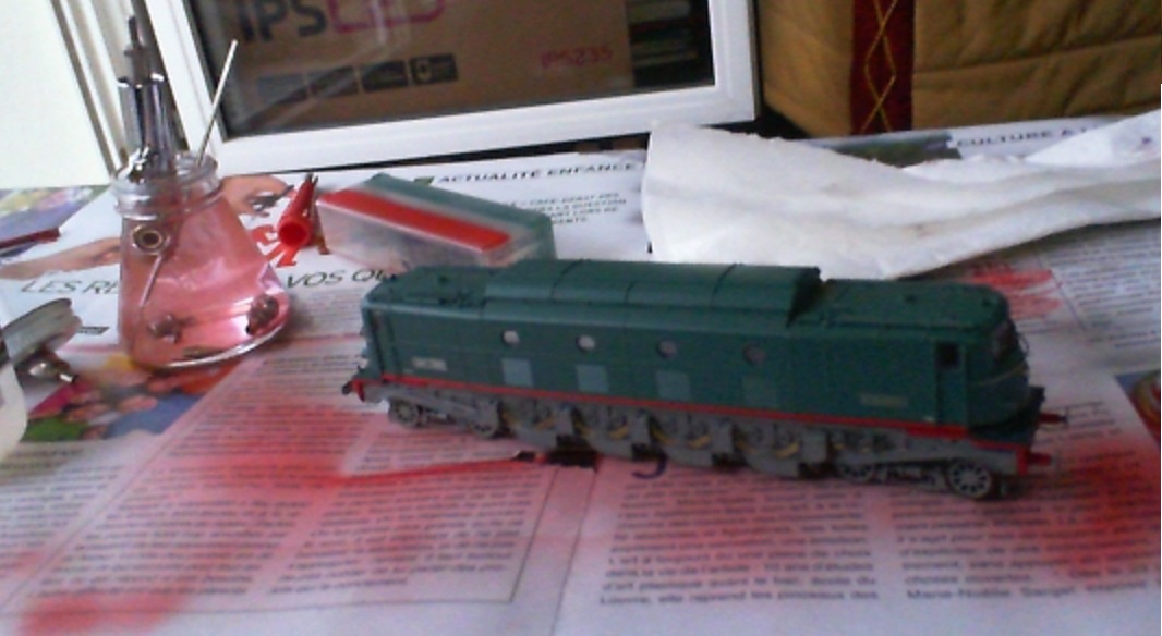

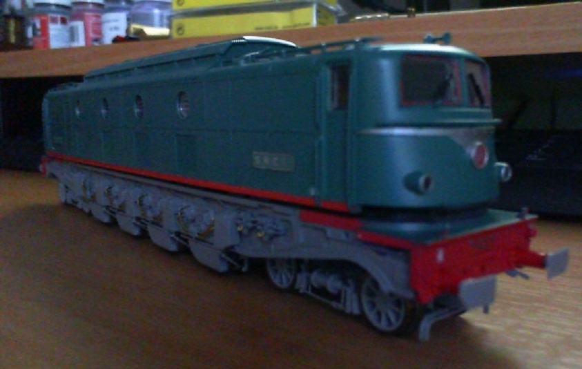

Messagepar 141E416
28 Mar 2012, 21:20
Le rouge est mis...
Les photos sont assez nazes, prises à la tombée du jour, mais assez révélatrice de la teinte vert bleuté foncé 312 selon moi.

141E416 a écrit:Le rouge est mis...
Te voilà au bout de tes peines, pour une GRG 62 :cool: ! J'avais même pas vu, mais une version 3 sablières/ pare-brise vert est aussi apparue sur les étales... Les teintes semblent les mêmes que pour la 5423.
