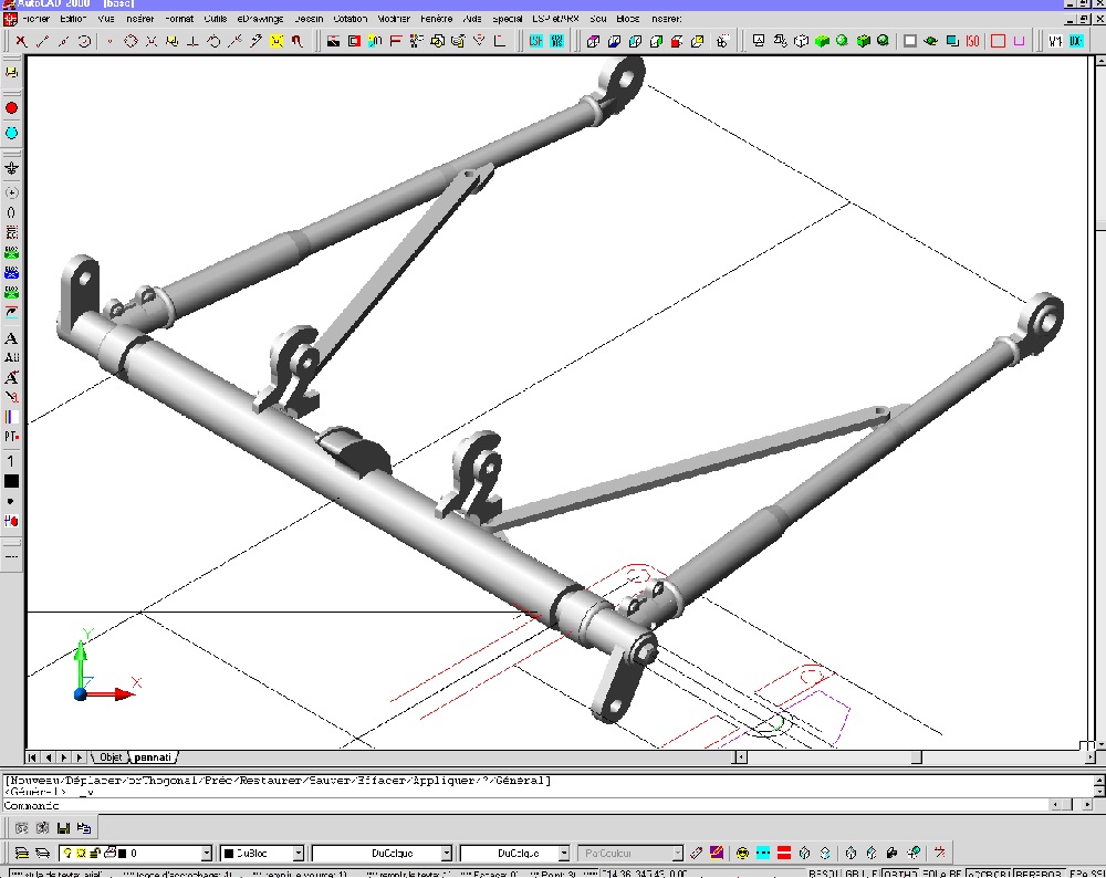

Info retrouvée par hasard sur le sujet BB12000, dommage qu'il ne l'ait pas posté dans Les annonces des artisans, tout le monde l'aurait vu :gne: :(
jppennati a écrit:Bonjour à tous
Je vous présente mon étude actuelle ?
Devinez de quoi il s'agit.
Ceci est la conception sous Autocad 2000, du bras qui sera ensuite réalisé en stéréolytographie et finalement en cire perdue.
J' en dis un peu plus long :
cela coutera 38 euros la paire et ce ne sera pas fait en chine, à un prix excessivement bas pour être revendu au prix des miens, mais réalisé en Seine et Marne dans mon atelier.
Etes vous intéressé ?
Merci de votre réponse.
jppennati a écrit:Bravo c'est bien un pantographe type Mt pour 12000.............................
bon je continue mon étude qui sera présentée au fur et à mesure de son évolution
et merci de préférer Français avant la Chine( et ses importateurs xxxxx)

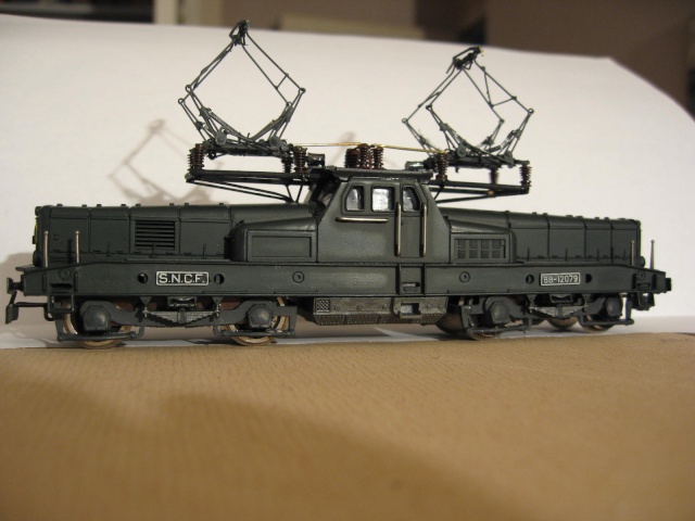

Voici 2 photos de mon ex 12000 avec ses MT Carmina.
Les pantos ne sont pas trop mal vus de loin, par contre, la largeur des palettes parle d'elle même, quant à la 12000..... (mais bon, à l'époque, y avait que ça)
Daniel2
Messages: 698
Re: CC 14100 LIMA
29 Juil 2014, 23:11
Bof, bof, je ne prends pas. Rien ne vas sur ces pantos, les pieds, l'accroche des ressorts entre autres, il n'y a pas que la palette...
Attendons de voir ou en est JP Pennatti et ce que proposera HJ.

Euh, ils sortent d'où ces MT?
J'ai deux paires de MT fabrication Carmina/JPP du temps où c'était encore en France sur ma 12000 Trix et ma 14000 Lima, celà n'a rien à voir, mais alors rien du tout.
Sur cette photo, on voit ici une partie basse de type G avec une partie haute de MT, c'est l'assemblage de la carpe et du lapin.
Les MT Carmina/Pennati avait leur partie basse en fonderie avec des section rondes comme sur la num postée plus haut, la palette est conforme (relativement proche de celle des 16500 LSM dans sa forme), mes deux locs sont coincées au fin fond des coulisses de mon réseau et des travaux de decor sur la voie de sortie de cette coulisse m'empeche de les sortir, mais je vais tacher de les exhumer et de les photographier si je trouve un peu de temps ce week-end.

Messagepar Daniel2
30 Juil 2014, 07:45
non, ce sont bien des carmina des années 80 (ou en tous cas, vendus commes tels) que j'avais laborieusement pu acheter chez Clarel. Pas mal pour l'epoque mais totalement dépassés aujourd'hui.
As tu une photo des tiens par hasard ?
