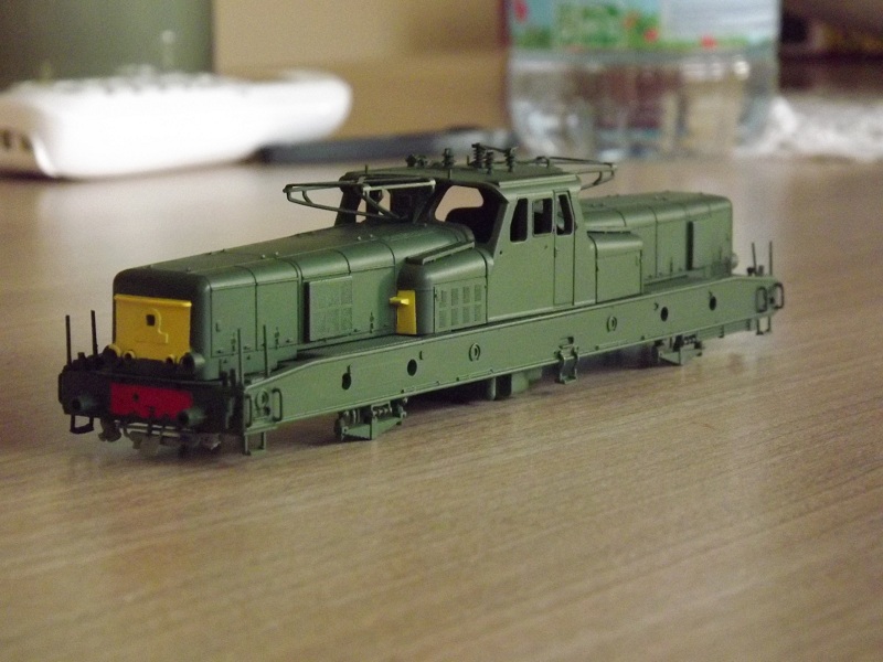

Re: BB 12000 jouef
Messagepar Boxpock
06 Déc 2012, 17:02
Bon, martre de bosser sur cette loco (commencée il y a 5 ans tout de même, depuis elle a dormi dans une boite, démontée), aujourd'hui je l'ai peinte, donc voici la livrée brute de peinture, des retouches autour des feux sont à refaire je n'ai pas pu masquer comme je voulais avec le collant Tamiya. Le vert celtique est d'AMF87 tout comme le jaune jonquille, le rouge de la traverse est d'origine Trix.
Boxpock

Re: BB 12000 jouef
Messagepar GREYHAWK
06 Déc 2012, 19:03
M...e !!!
c'est vrai qu"elle rend bien cette MärTrix après peinture, pose de miofiltres, des grilles sur les capots et avec les suspensions ramenées sur la caisse au lieu des bogies...!!!
Je vais regretter de ne pas en avoir acheté une si tu continues à l'améliorer comme ça !!!
Ciao, Greyhawk
