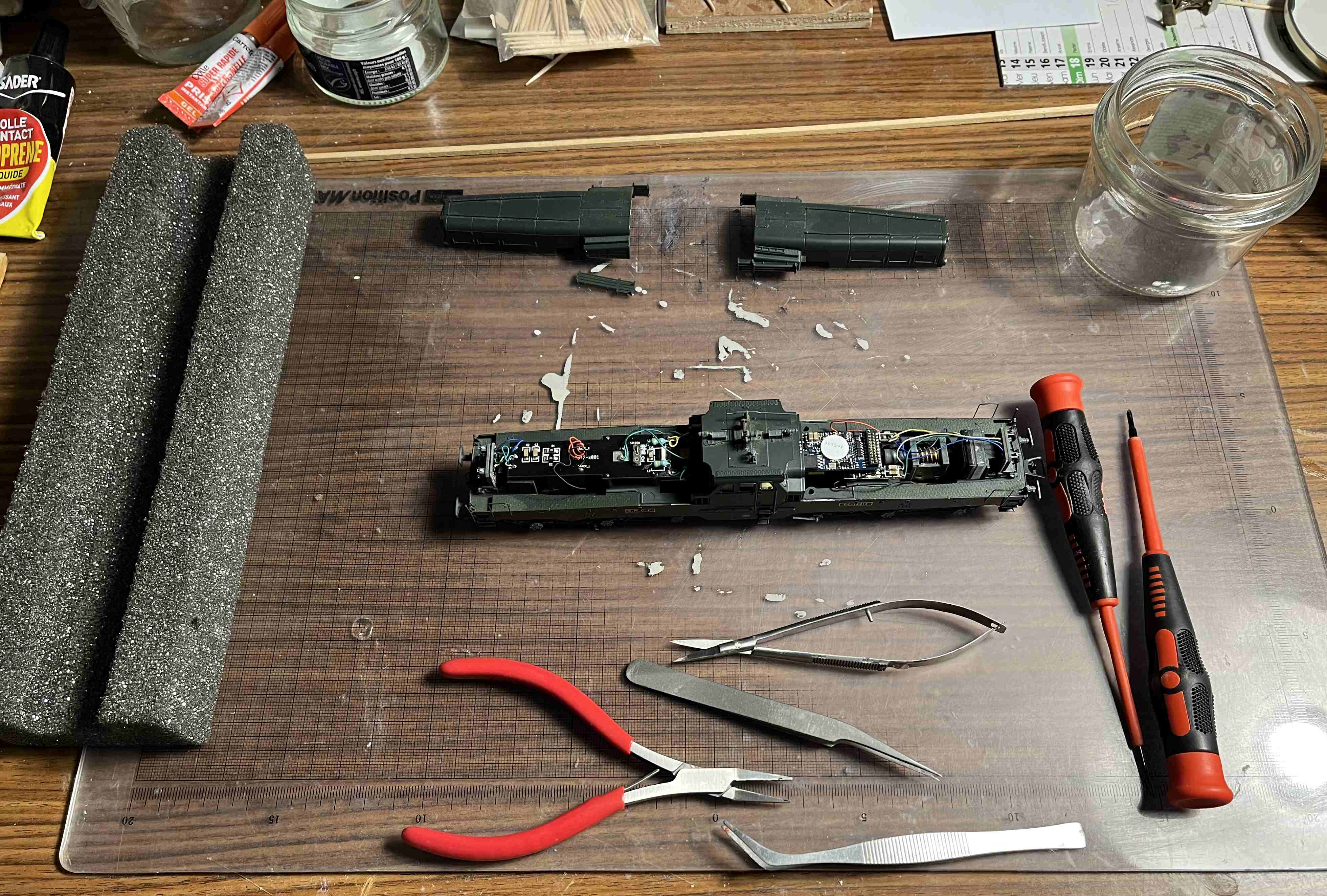

C'est très inconfortable de modifier ces lamelles par ce moyen. J'ai déjà essayé, pour tester différentes choses, mais on risque de les déformer ou de les tordre, et donc d'aggraver les choses. Surtout qu'il semble falloir plutôt accentuer la pression sur les boudins et donc "courber" plus les lamelles. Et puis, il y a toujours cette hypothèse d'un contact avec la masse métallique de la caisse... pour isoler avec un peu de vernis, mieux vaut avoir de l'aisance.
Je vais donc essayer de voir jusqu'où je peux aller sans tout casser pour extraire ces fichus boggies, au moins un peu (longueur des fils d'alimentation), pour mieux accéder aux lamelles. si je vois que je vais à la cata (c'est bien probable...), je tâcherai d'arrêter à temps, et je confierai la chose à un spécialiste.
La table d'opération est prête...
A suivre !

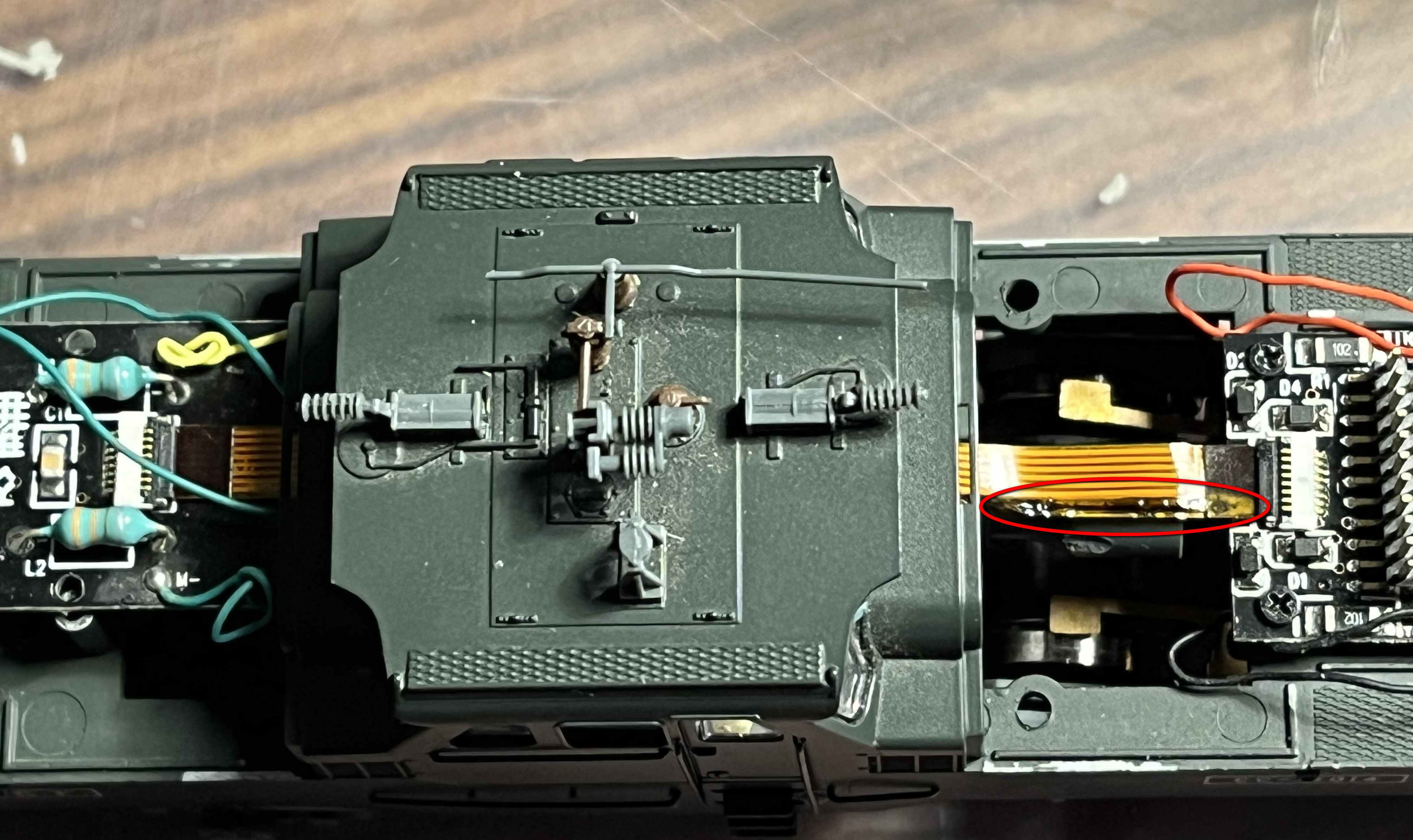

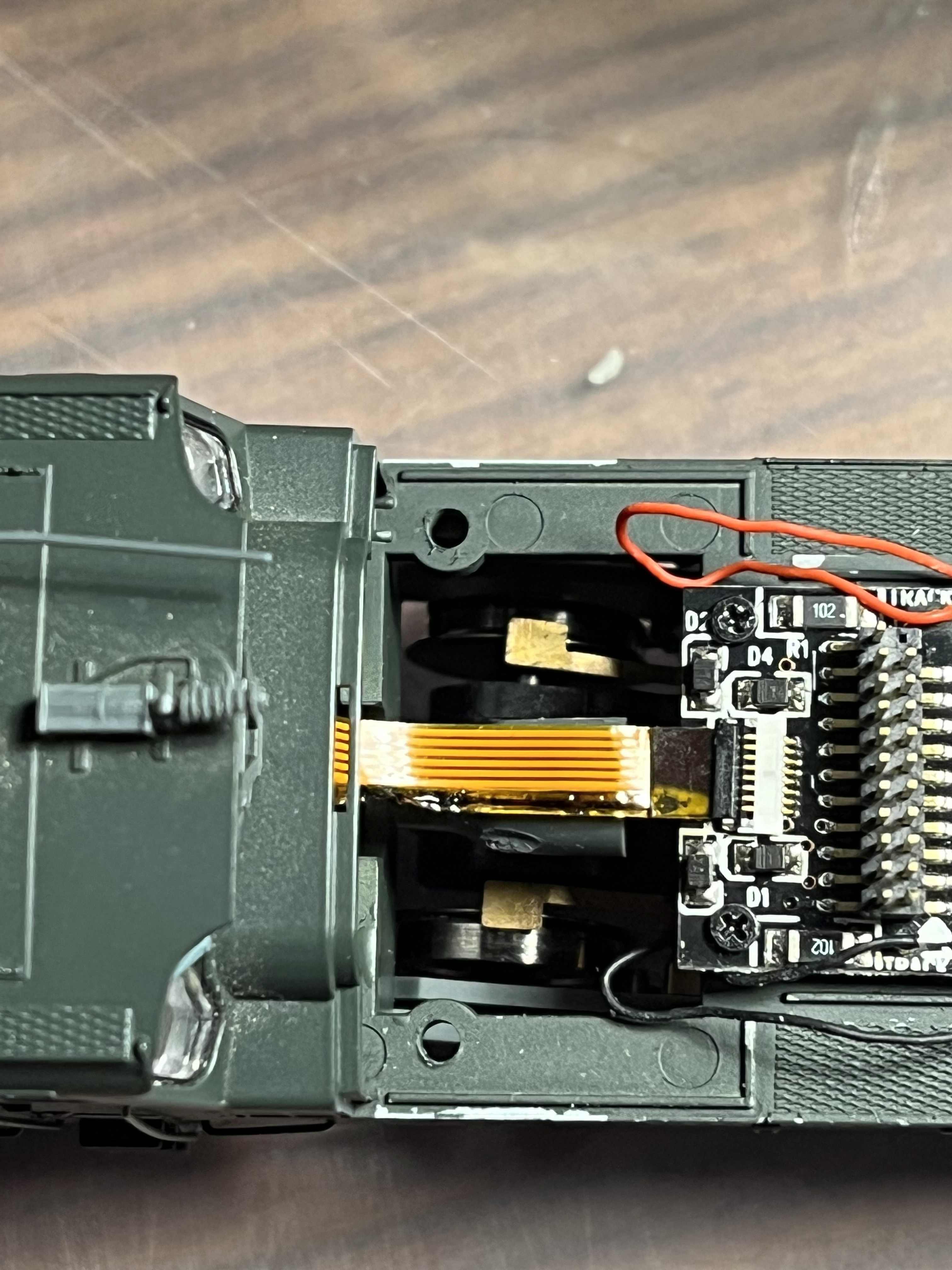

Pas terrible : en enlevant le décodeur (les 21 pins sont à droite), voici ce que je trouve en dessous (entouré en rouge sur la deuxième photo) :
C'est une nappe qui passe par la cabine pour relier les plaques électroniques de part et d'autre de celle-ci (à noter : le décodeur chauffe beaucoup).
Rien à voir a priori avec mon problème d'alimentation, mais... ?
En tous cas, où peut-on trouver une telle nappe et comment la remplacer vu l'endroit où elle passe (de plus, son connecteur gauche semble plus collé qu'enfiché) ???

P.S. en y réfléchissant, il y a "seulement" 2 fils de la nappe qui sont grillés : c'est peut-être pour cela que je n'ai plus les sons, et rien de plus ! En effet : même avec cette nappe un peu grillée, la loco avance par à-coups, et quand la machine s'arrête, si je mets le voltmètre sur les lamelles, il n'y a plus de courant détecté. Pfffffff....

Il semble que la pièce en plastique sous la nappe est aussi endommagé, comme un coup de fer à souder malheureux.
Pour la nappe, commander la pièce ou avec du câble plat multipolaire, refaire les connexions.
Christian (Begus)

D’après le plan , la cabine devrait se détacher, voir si la nappe est pincée et détériorée.
Le lot de pièces No 6 devrait contenir la nappe
