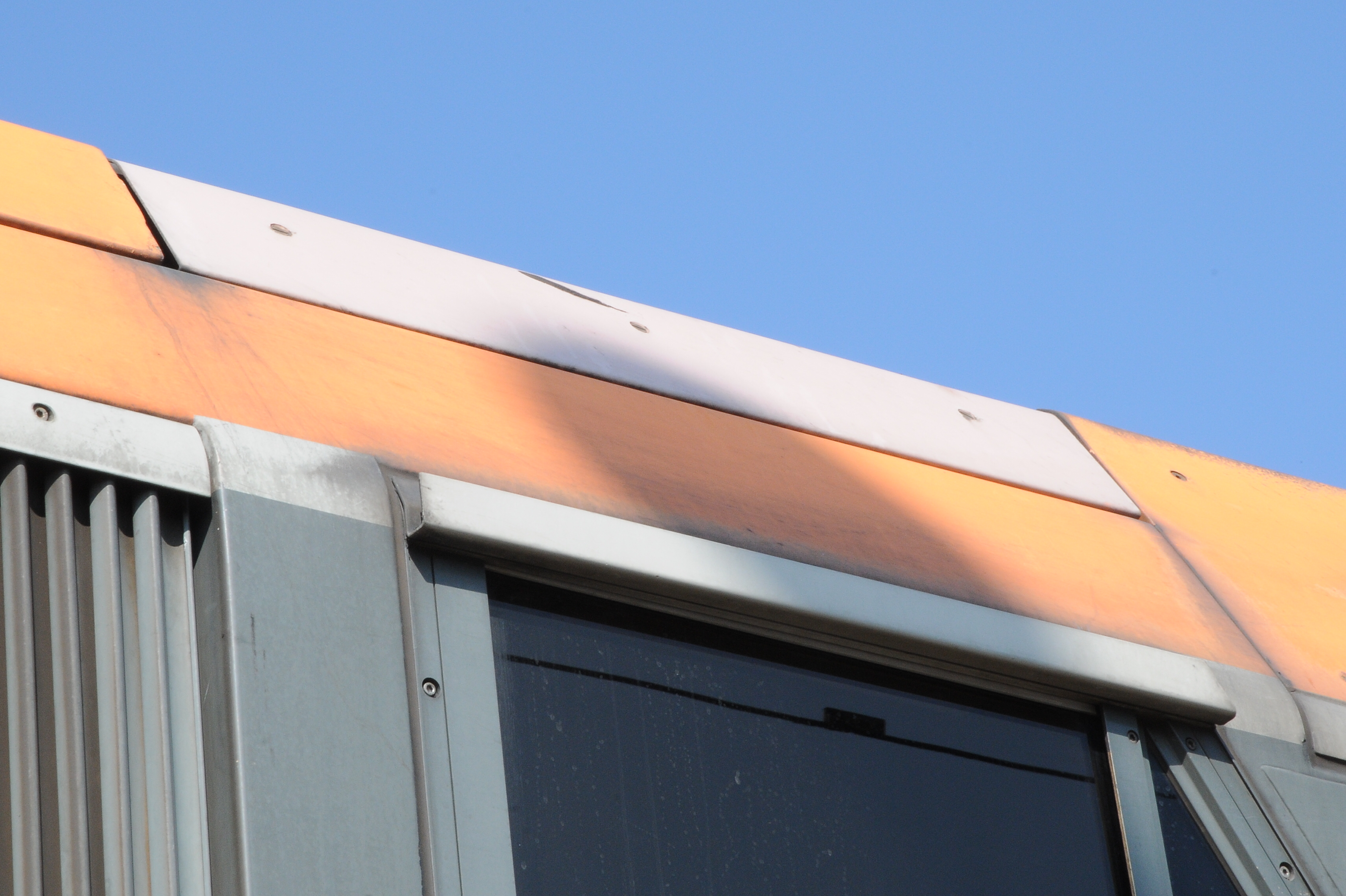

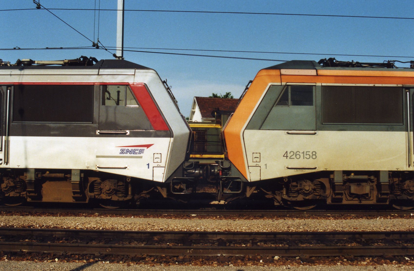

une chose qui m'a frappé (et toujours un peu étonné) concernant les "sybic", c'est cette marque de fabrique "délavée" que l'on trouve systématiquement sur les extrémités du pavillon des livrées classiques :
(clichés FX JAMOIS)
On en profitera pour noter la largeur de la bande en gris 804 reprise par Patrick sur le modèle ROCO... ;)

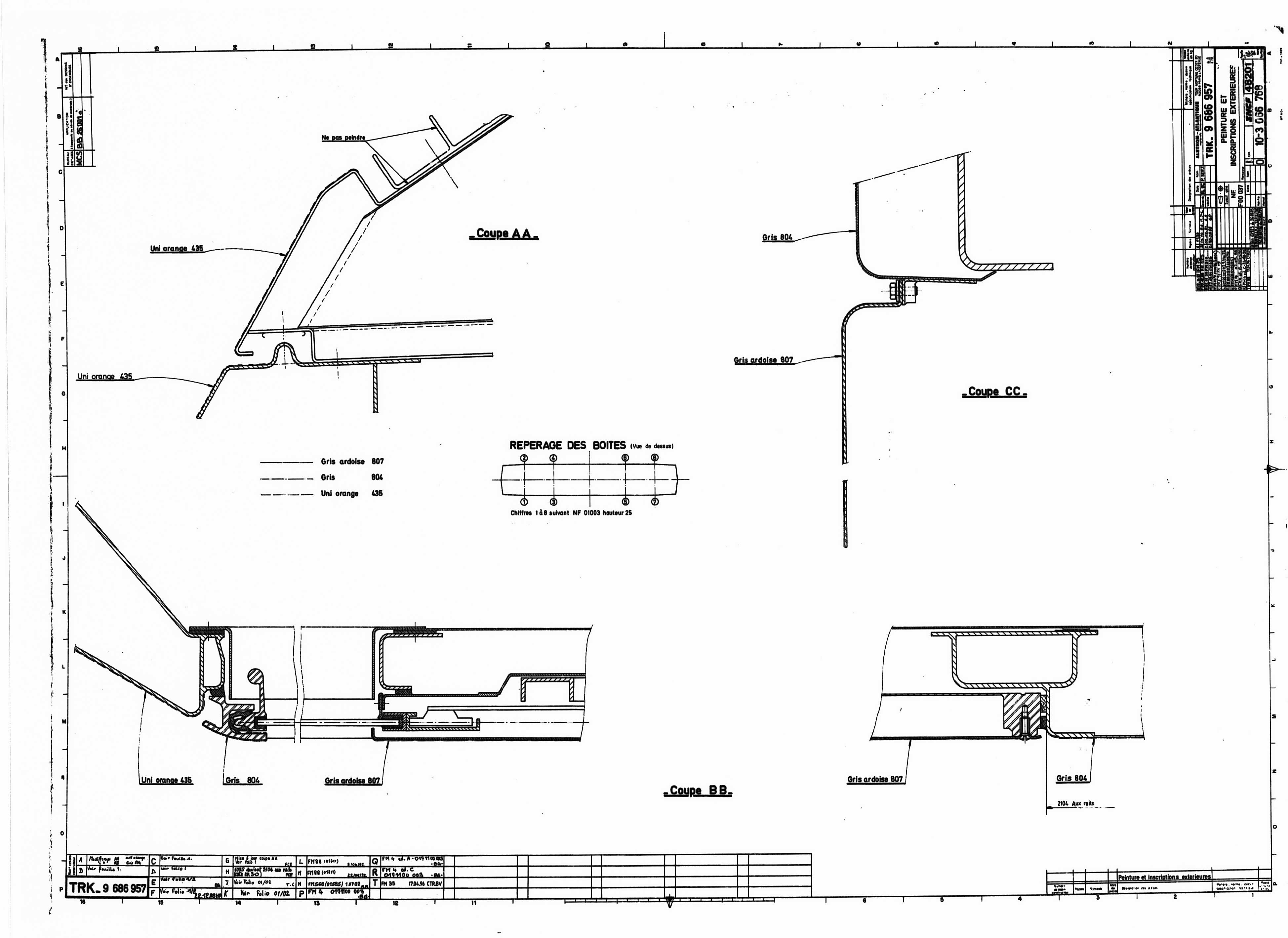

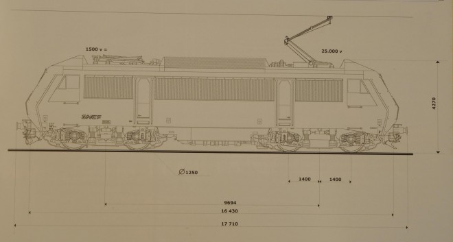

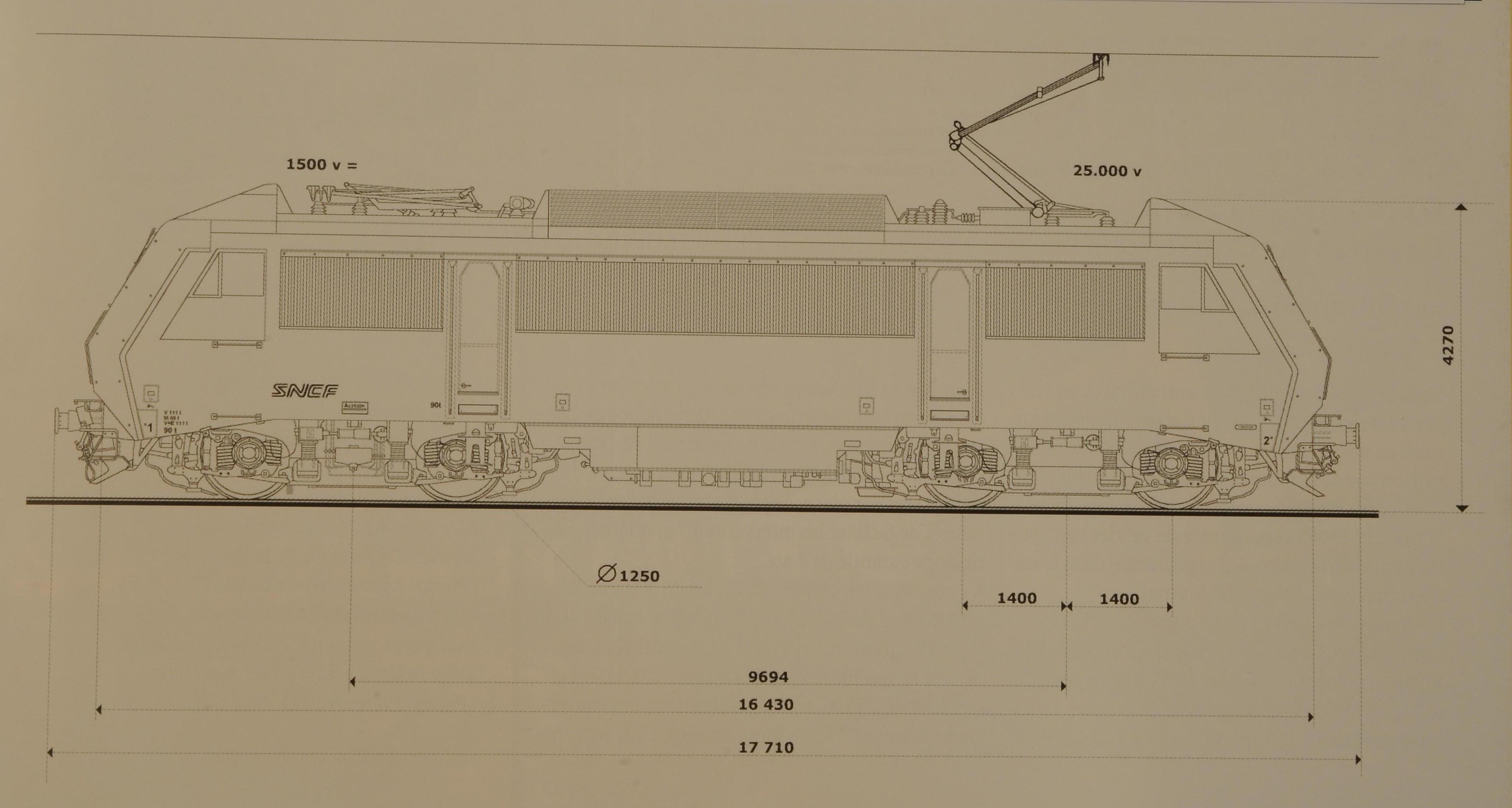

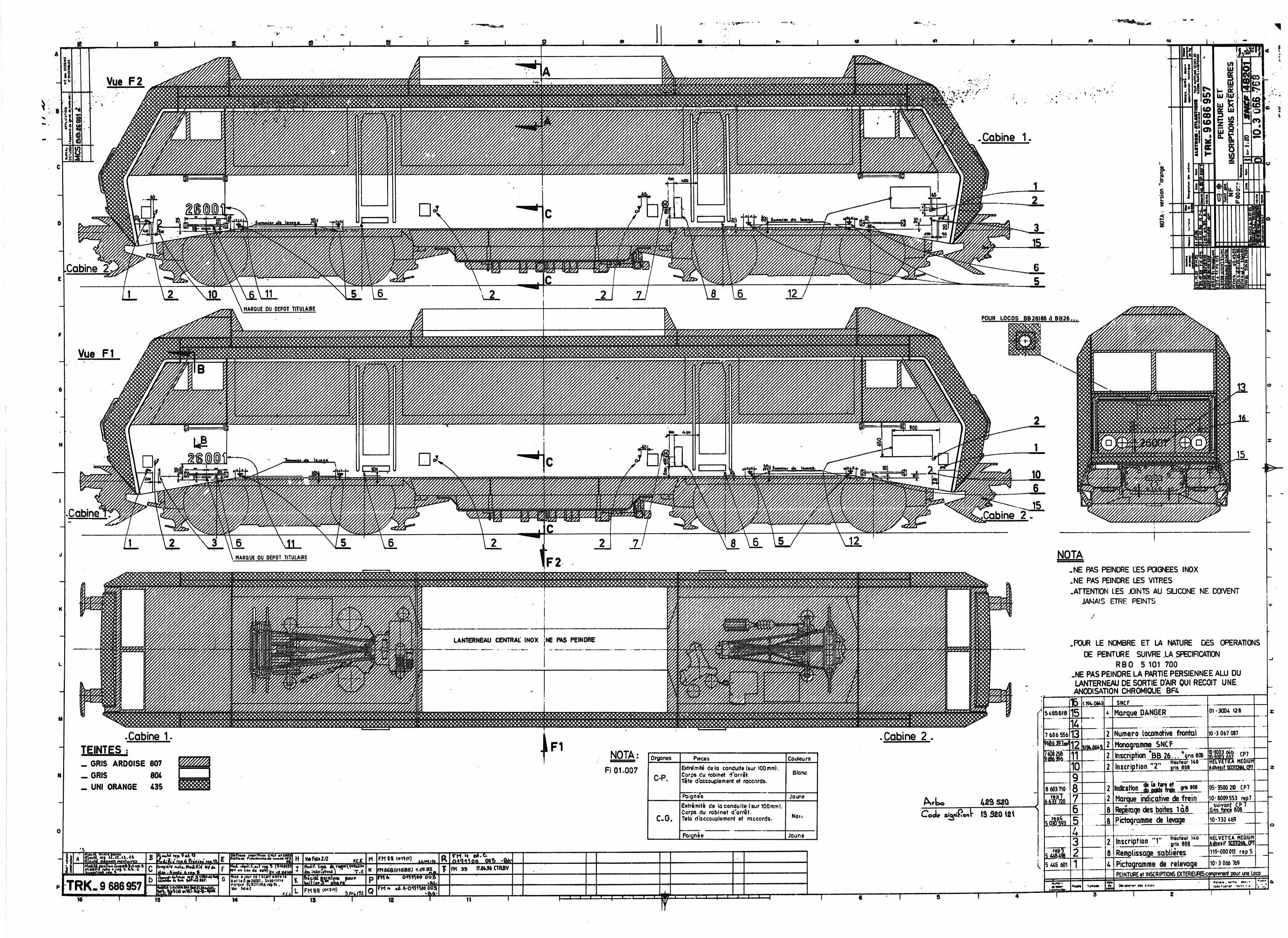

Plan de peinturage SNCF :

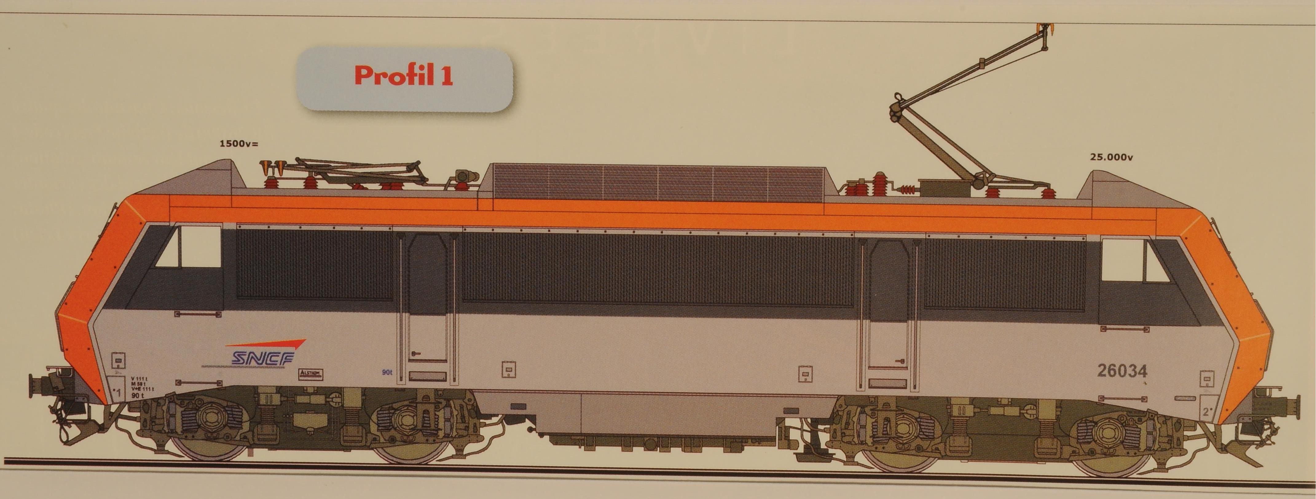

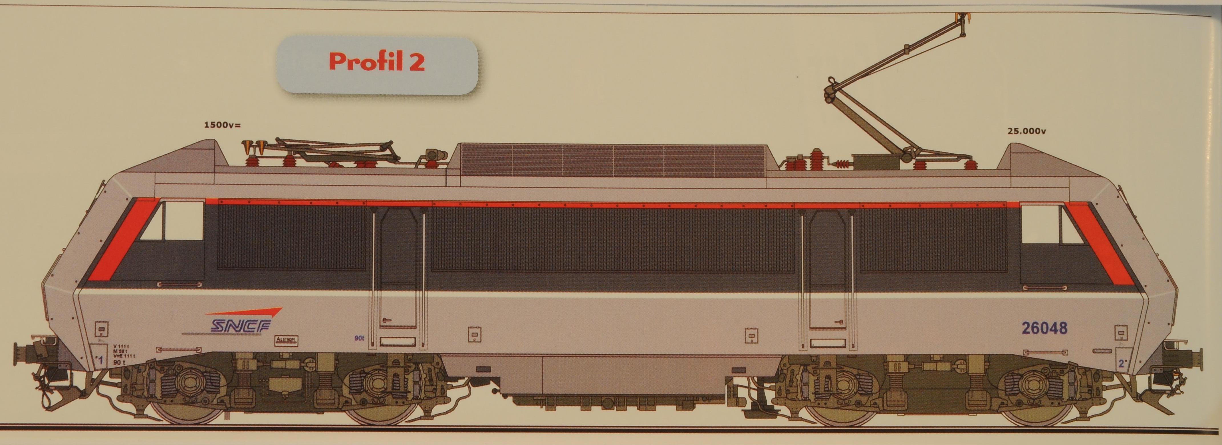

Vues en élévation des livrées :

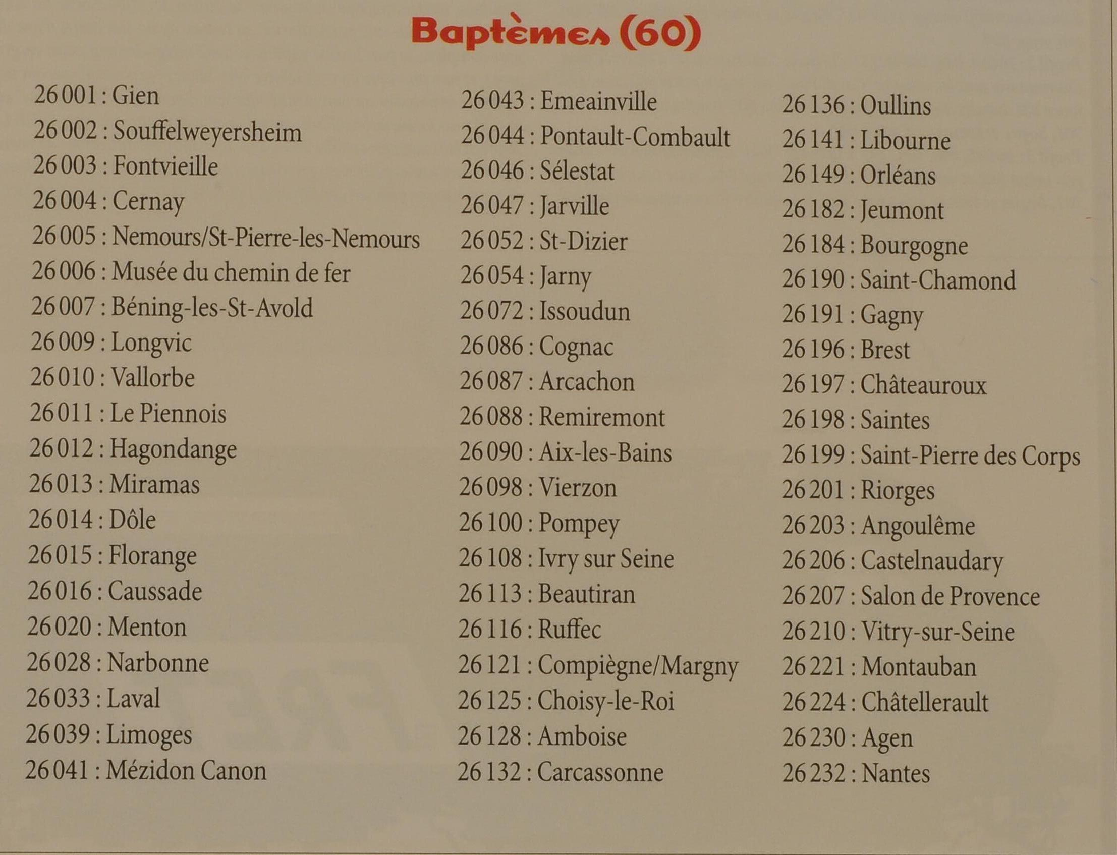

Listing des parainages où l'on pourra noter les nombreux reports de blasons issus des CC 6500:

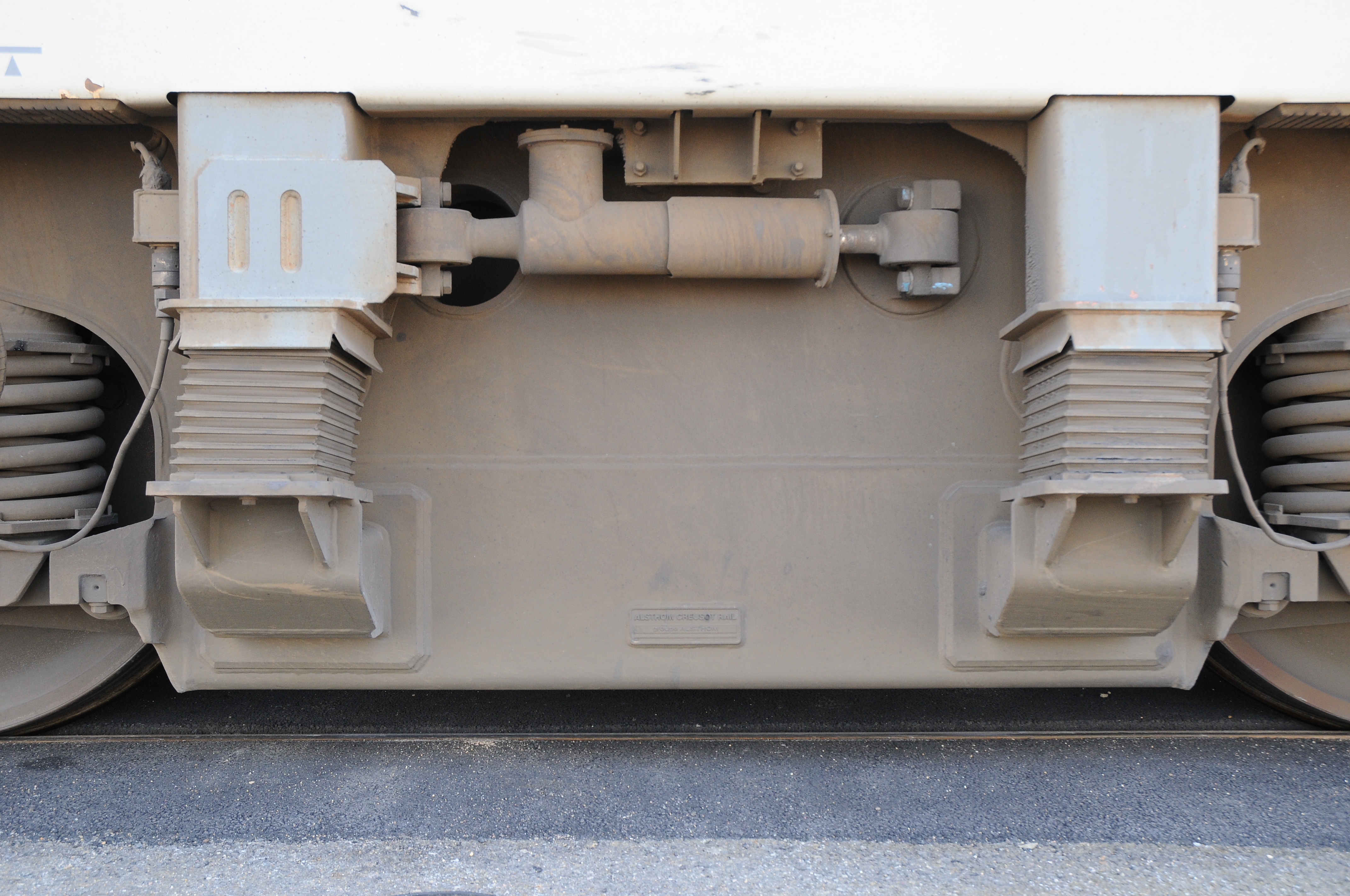

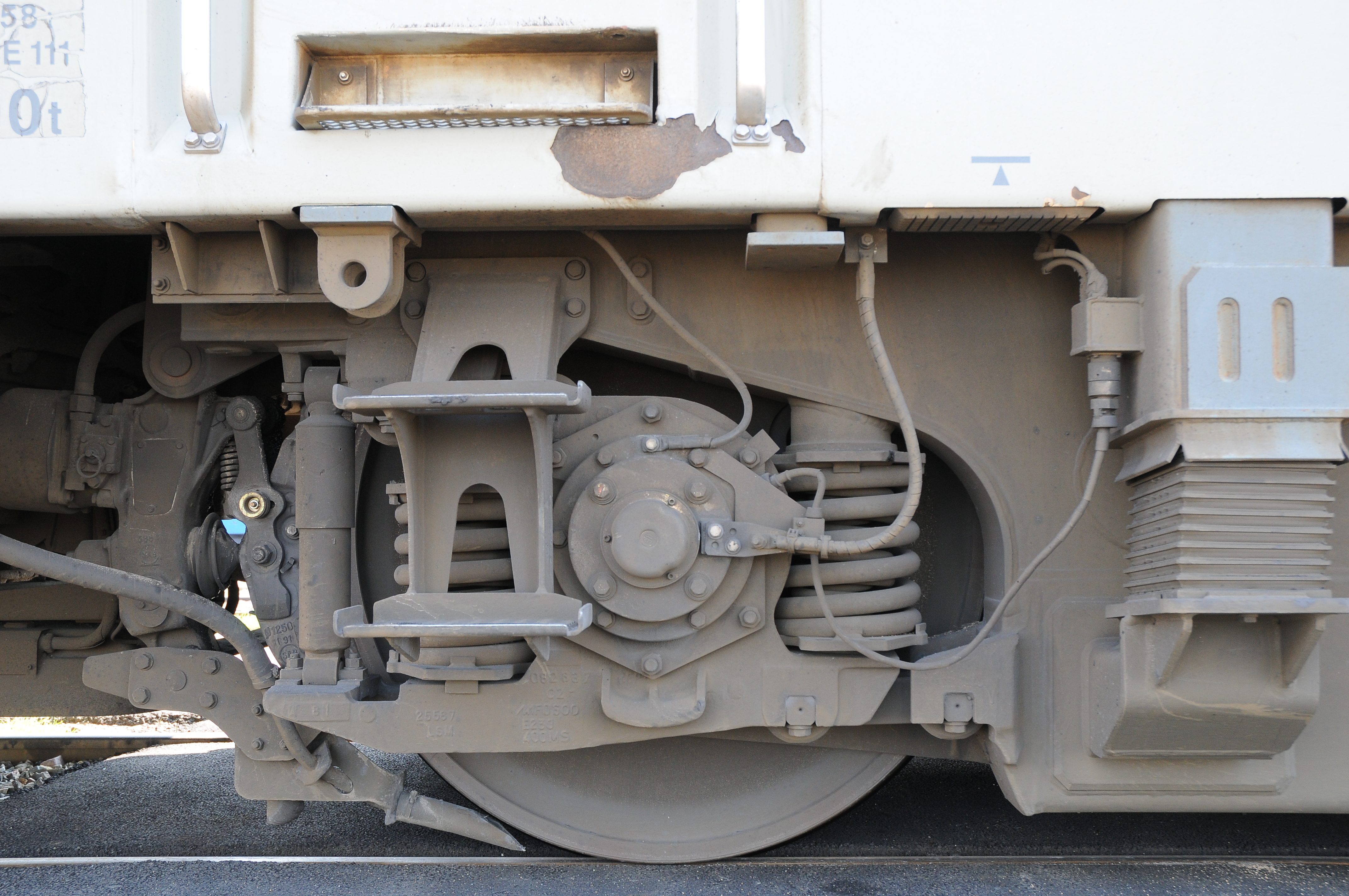

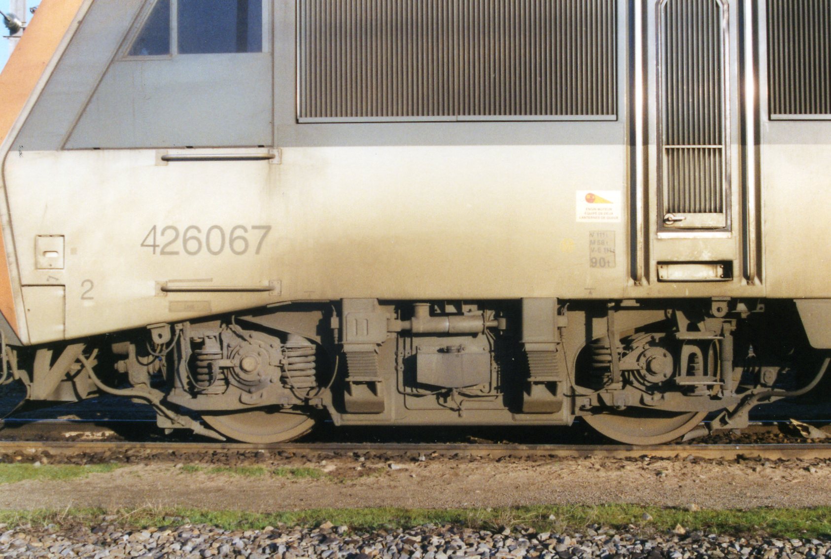

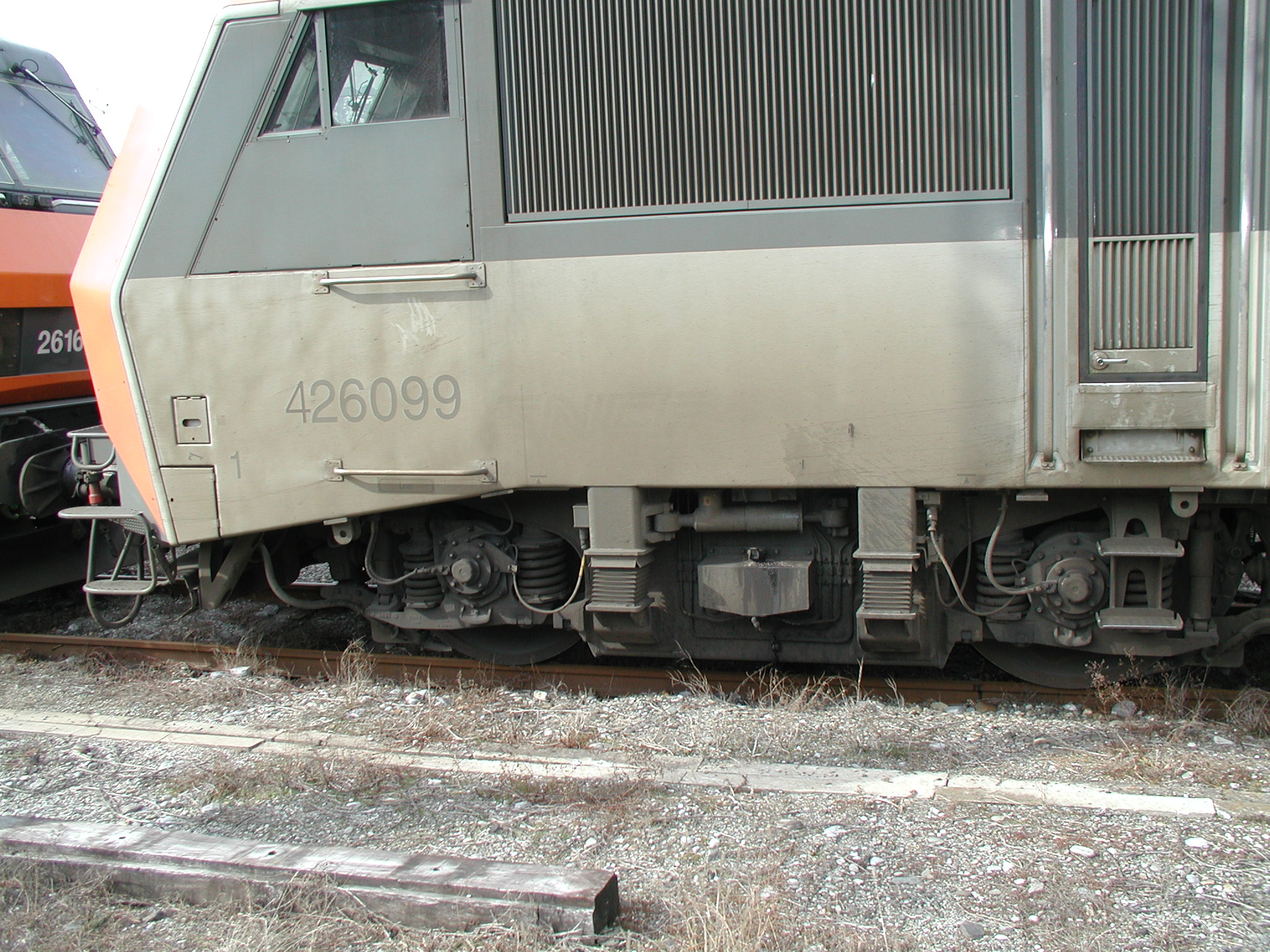

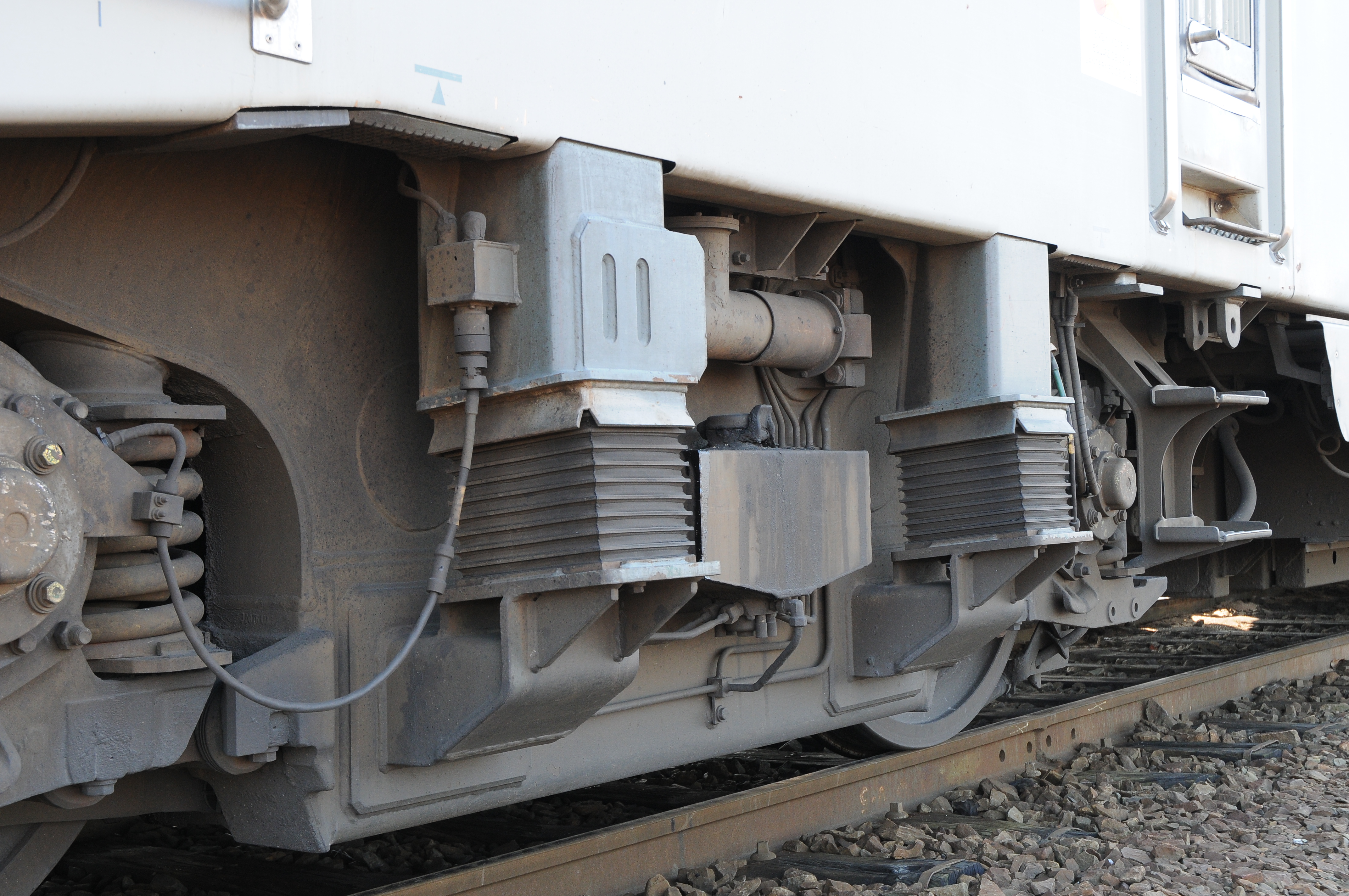

Vues de détails sur les bogies :
(clichés FX JAMOIS)
A comparer au bogie ROCO. Bien évidemment, les machines réelles ne tournent pas sur du R2, ceci pouvant expliquer quelques différences... :lol: ;)

La 26099 est étrange. J'ai l'impression qu'elle pique du nez.
