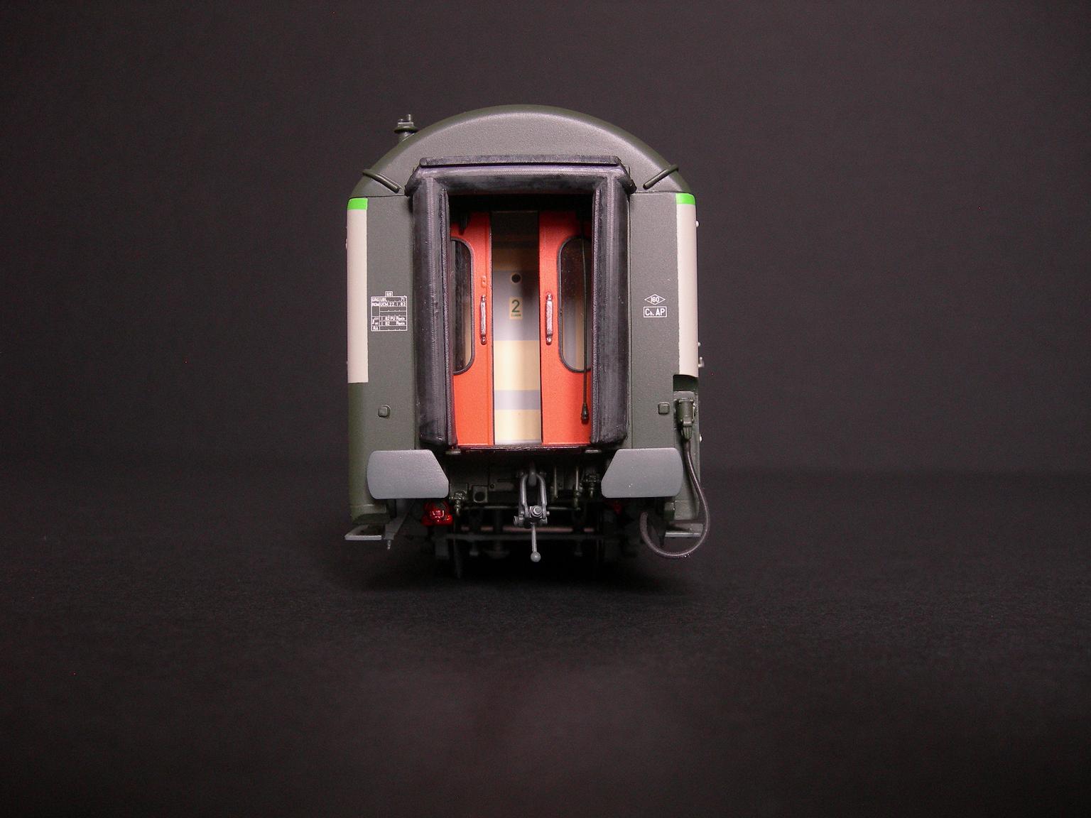

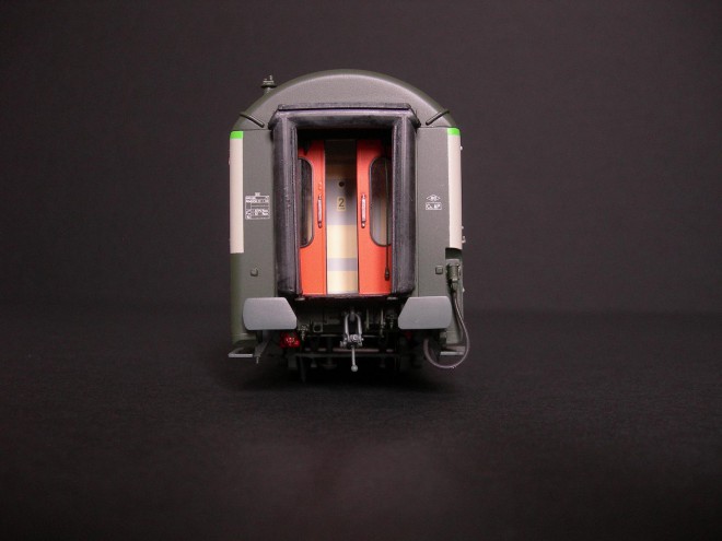

Juste une question, amis zéroïstes, sur la voiture R37, à la lueur de cette photo de Franck (caverne du r) :
Le toit n'aurait-il pas le même problème qu'en HO (les premiers modèles) ?
J'ai lu les 14 pages ici (n'ayant pas trouvé de sujet sur les R37), et personne ne semble avoir remarqué.

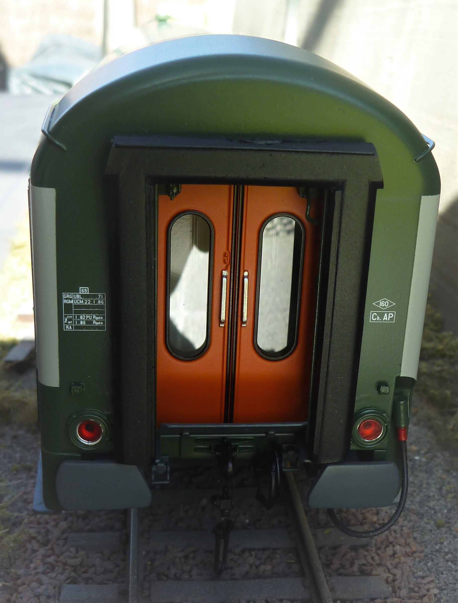

Pour comparaison, le toit de l'AMJL (photo de je ne sais plus qui en amont) :
Même si l'angle est différent, on voit quand-même que la courbure n'est pas la même, isn't it ?
:gratte:
Par contre, le bourrelet UIC est sans conteste plus réussi chez R37

Bien sur que oui, les rayons de courbure de la R37 en 0 sont les mêmes que celles de R37 en H0. Avec tout de même une petite différence : moins facile de changer les toitures...

BB67300 a écrit:Juste une question, amis zéroïstes, sur la voiture R37...
...Le toit n'aurait-il pas le même problème qu'en HO (les premiers modèles) ?
J'ai lu les 14 pages ici (n'ayant pas trouvé de sujet sur les R37), et personne ne semble avoir remarqué...
...Même si l'angle est différent, on voit quand-même que la courbure n'est pas la même, isn't it ?
Alors là ? :gratte:
N'ayant aucune action chez AMJL ou R37, je serai tenté de te répondre, qu'en l'état, bien malin pour affirmer ou infirmer tes dires avec ce type de clichés pris, comme tu l'as justement souligné, sous des angles différents... :geek:
De plus, la comparaison ne peut que se faire qu'avec une voiture réelle et non entre 2 modèles traités au 1/43,5.
Il nous faudrait donc, comme le disait Coluche, des investigations plus "poussées" : les diptères n'ont plus qu'à bien se tenir !!! :diable: :mdr:
BB67300 a écrit:Par contre, le bourrelet UIC est sans conteste plus réussi chez R37
AMJL a choisi de reproduire des bourrelets écrasés sensés reproduire la forme de ceux-ci lorsque les attelages des voitures sont serrés à refus, ce qui pourrait expliquer l'aspect "plat" du modèle de la marque... :idea:
Reste à voir si les attelages proposés par AMJL supporteront, en la matière, la tension adéquate (j'ai bien ma p'tite idée)... :mrgreen:

Ces bourrelets AMJL sont très moches, je persiste et signe :prrrt:
Jamais vu un vrai fini à la cale à poncer.
Surtout que sur la photo ci-dessus, c'est censé être le côté fin de convoi, donc pas comprimé.
Mais peut-être un filon à voir pour R37 côté pièces détachées (ou l'association de deux fabricants pour un modèle parfait).

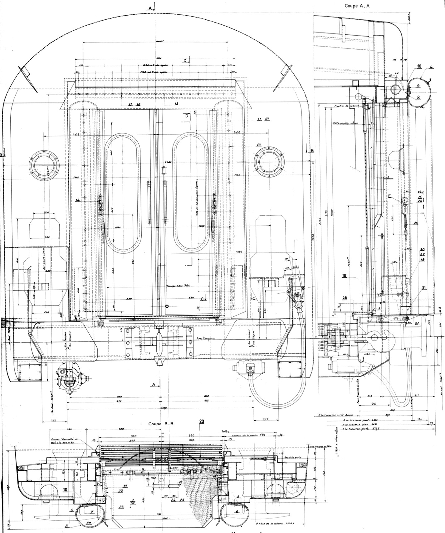

Pour la forme du toit R37, si Bernard confirme, je ne vois pas comment te convaincre mieux.
Sinon, par le plan d'origine :
(document : De Dietrich)
