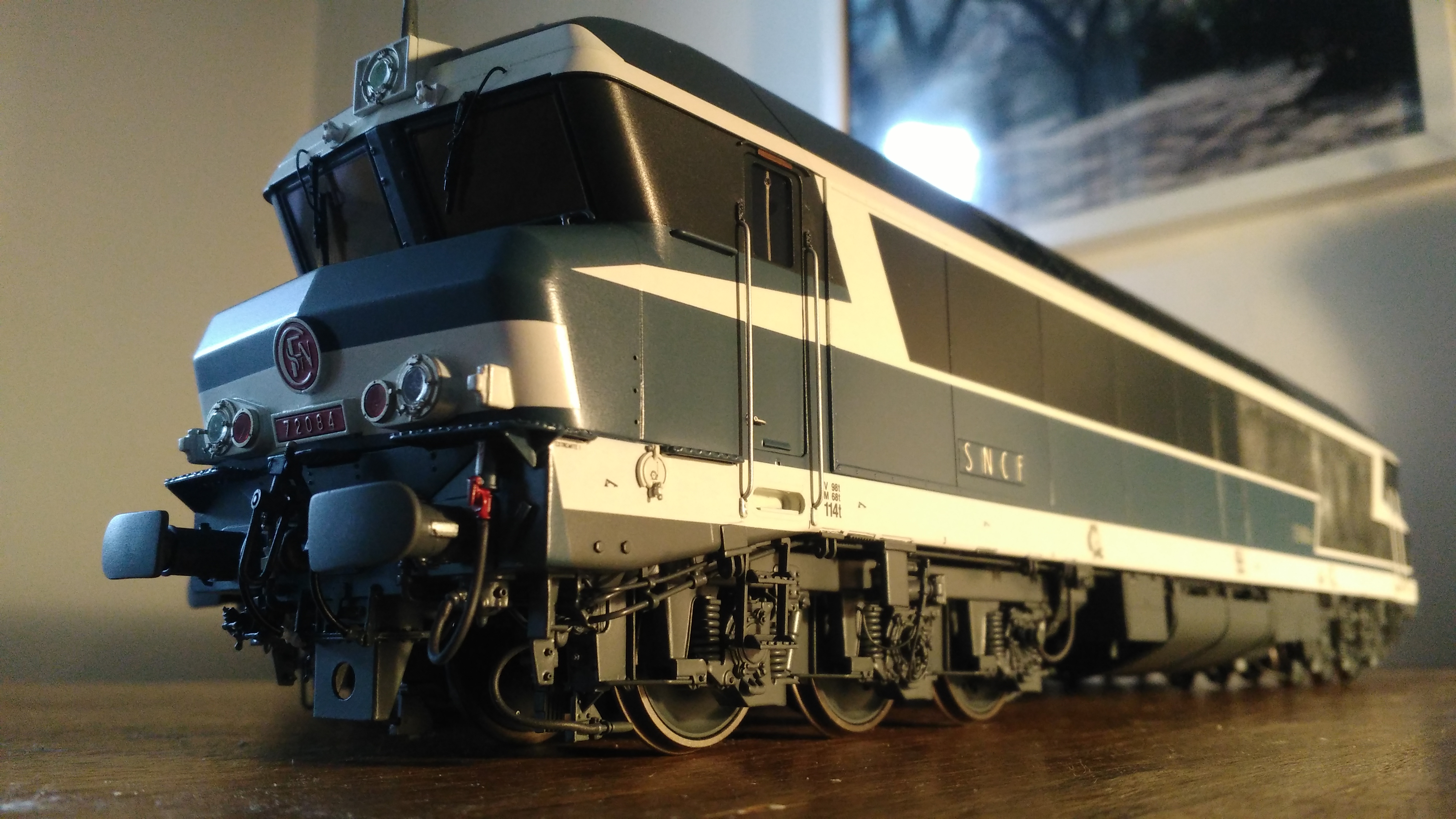

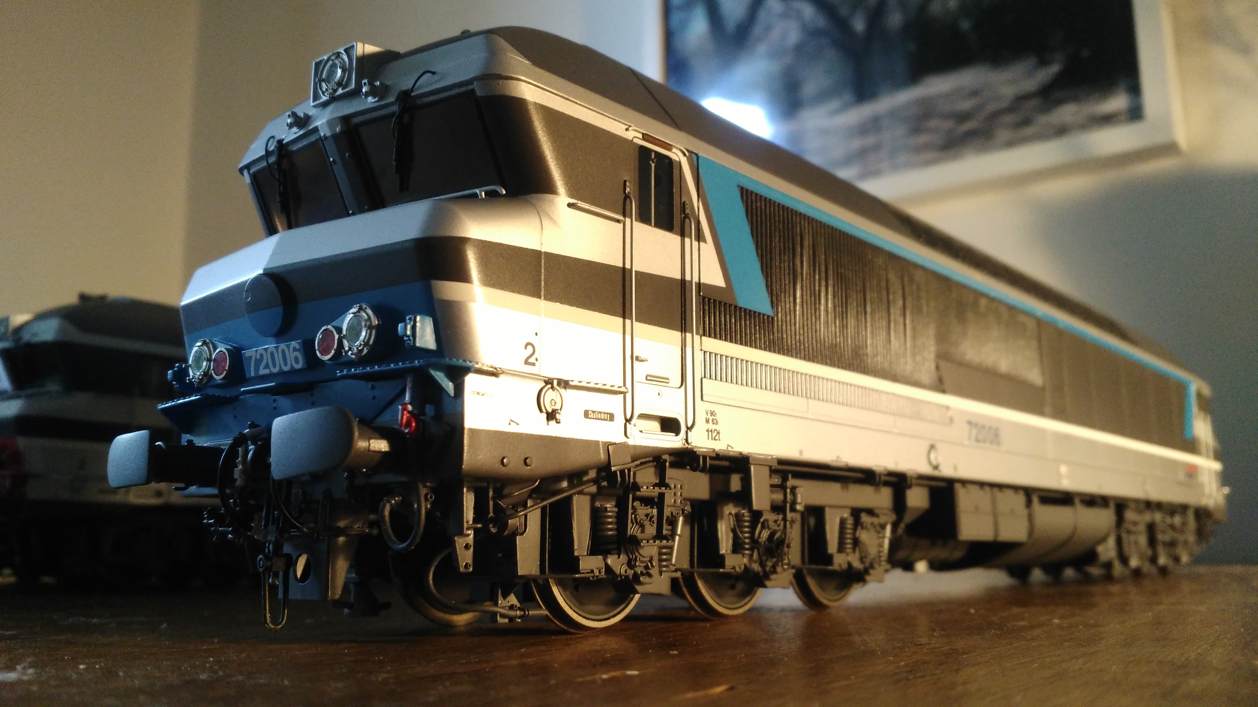

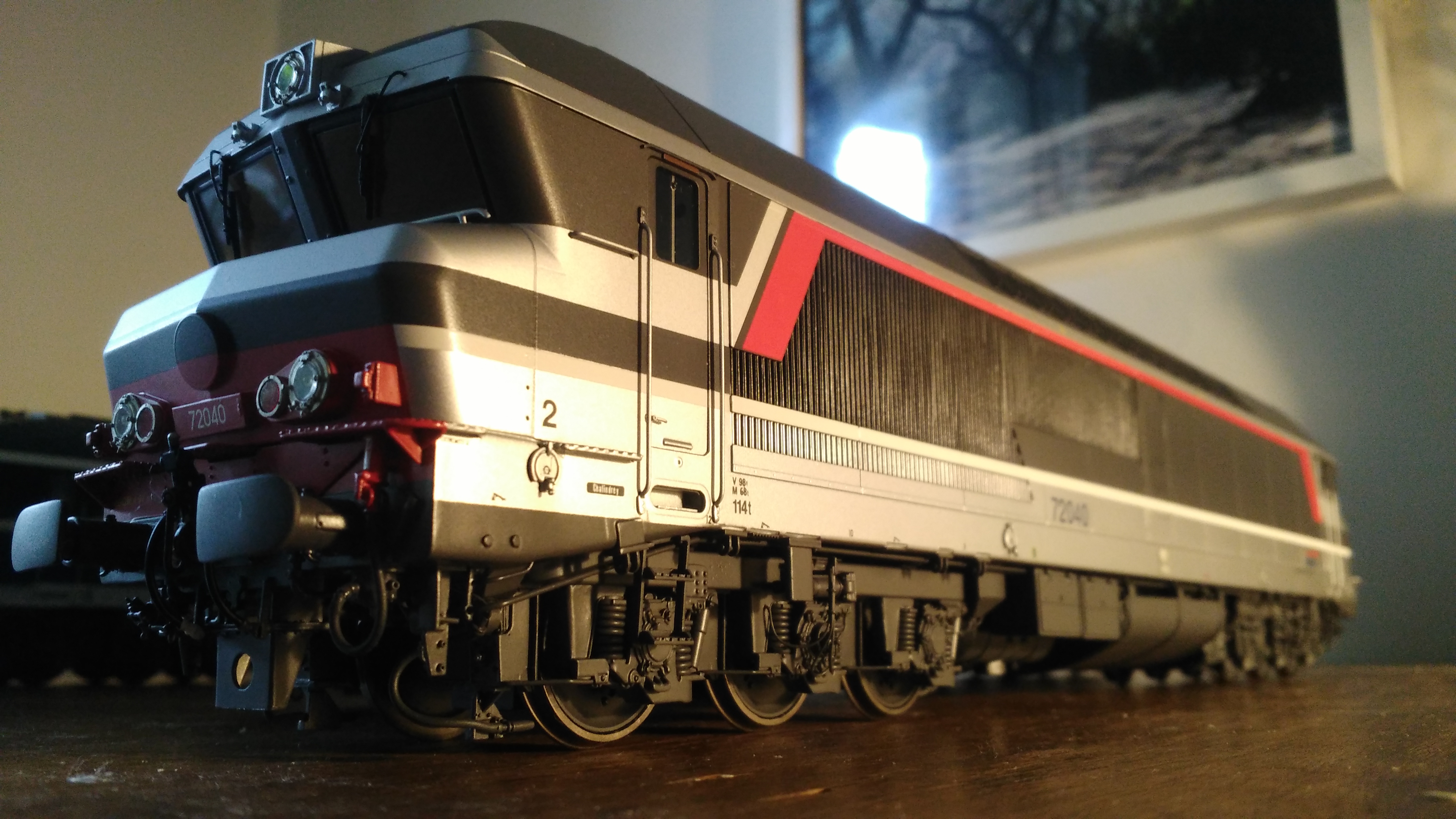

CC 72084, 72040 et 72006, trois livrées :absolument magique... :coeur1: :cool: :coeur1:
Ton ami a un goût certain en la matière... ;)

Wooooo les 3 72000 envoient du lourd ça change de la classique livrée bleue là corail plus est superbe mais les autres également !!

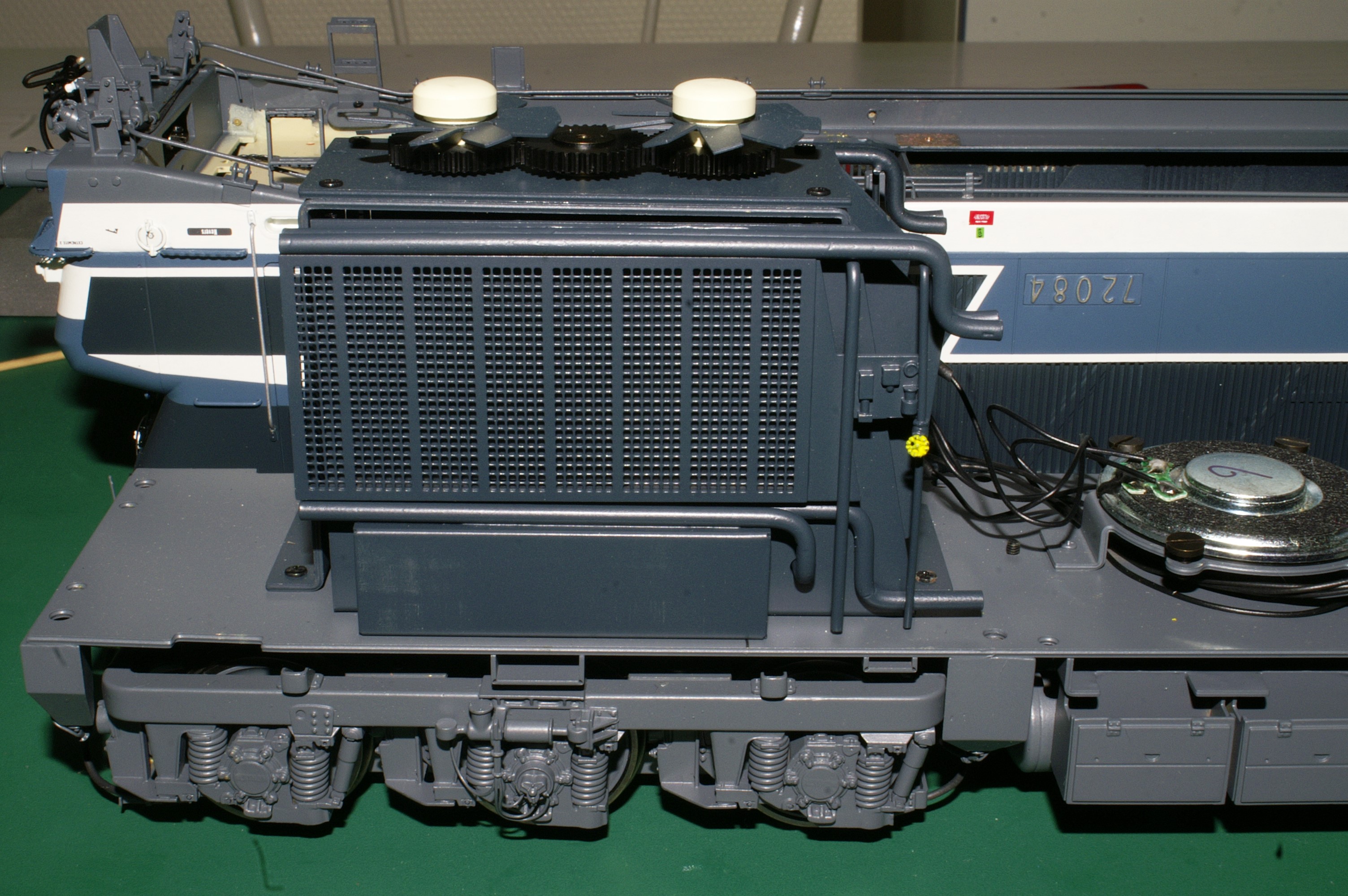

Bonjour tout le monde,

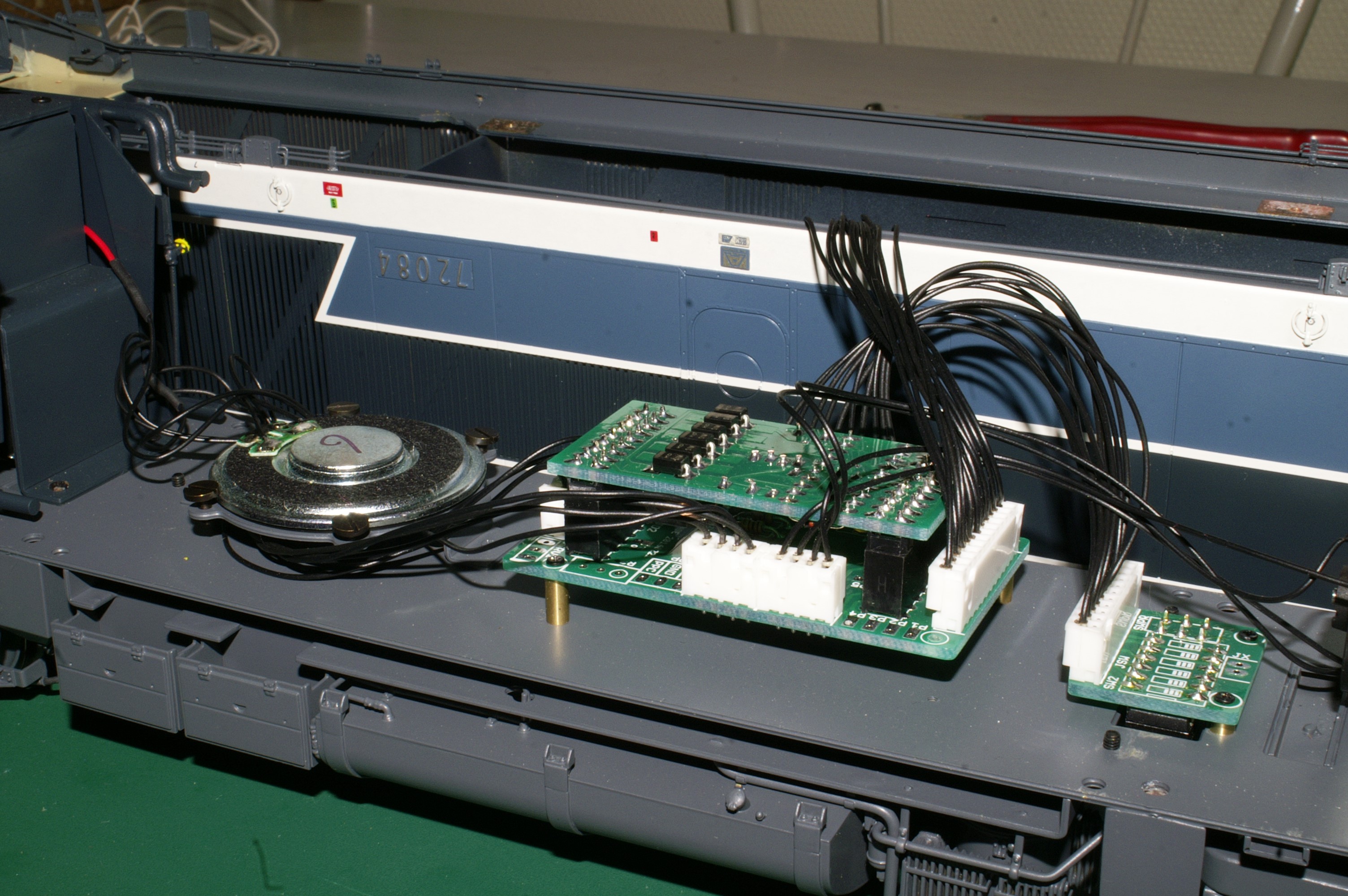

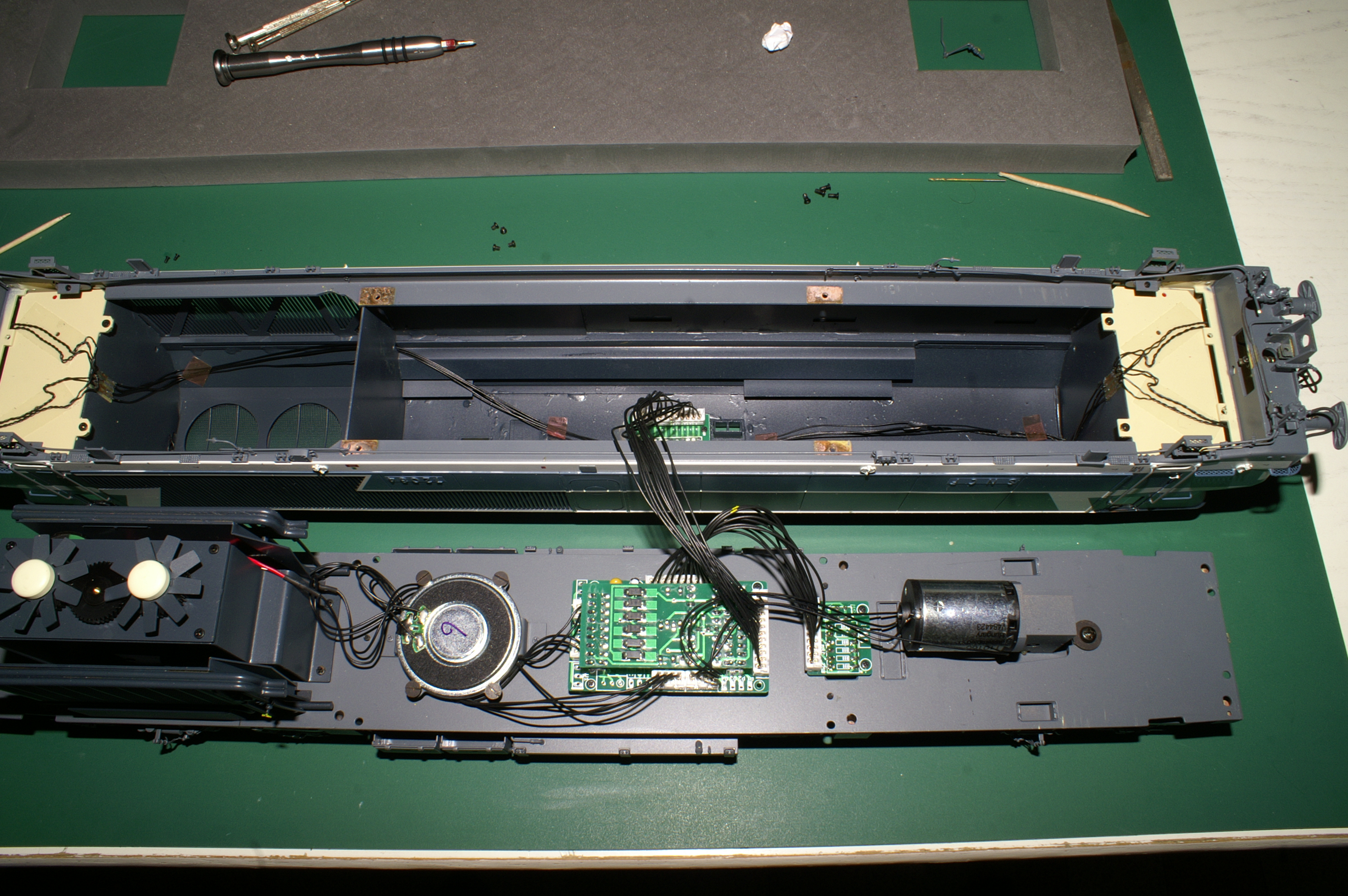

Après une découpe de tuyauterie qui à fait que même le robinet de traverse est venu avec, et près d'une demi-heure de stress, je ne plaisante pas, un marchepied pas vraiment à la verticale, donc cela coince un peu, voici enfin l'antre de la 72000 :
Je pensais détailler les postes de conduite, mais là j'abdique.
Poursuite de la visite :
Détail sur la platine du décodeur et le HP.
Voici maintenant les radiateurs et les ventilos.
Voilà, j'ai partagé mon expérience, peut-être m'y suis-je mal pris pour le démontage, mais je vous assure que ce n'est pas évident. Cela reste tout de même de très belles machines, et je suis fier d'en posséder 2. Pour celle-ci, elle restera dans l'état jusqu'à réception du décodeur qui va bien.
Pascal

Breton29 a écrit:
Voilà, j'ai partagé mon expérience, peut-être m'y suis-je mal pris pour le démontage, mais je vous assure que ce n'est pas évident...
Salut Breton29
si ça peut te rassurer..on a tous cassé quelque chose en installant un décodeur...
particulièrement les rambardes sur les 63000/66000...
faut avouer que ces beaux modéles en zéro sont pas trop conçus pour être démontés souvent... :mort:

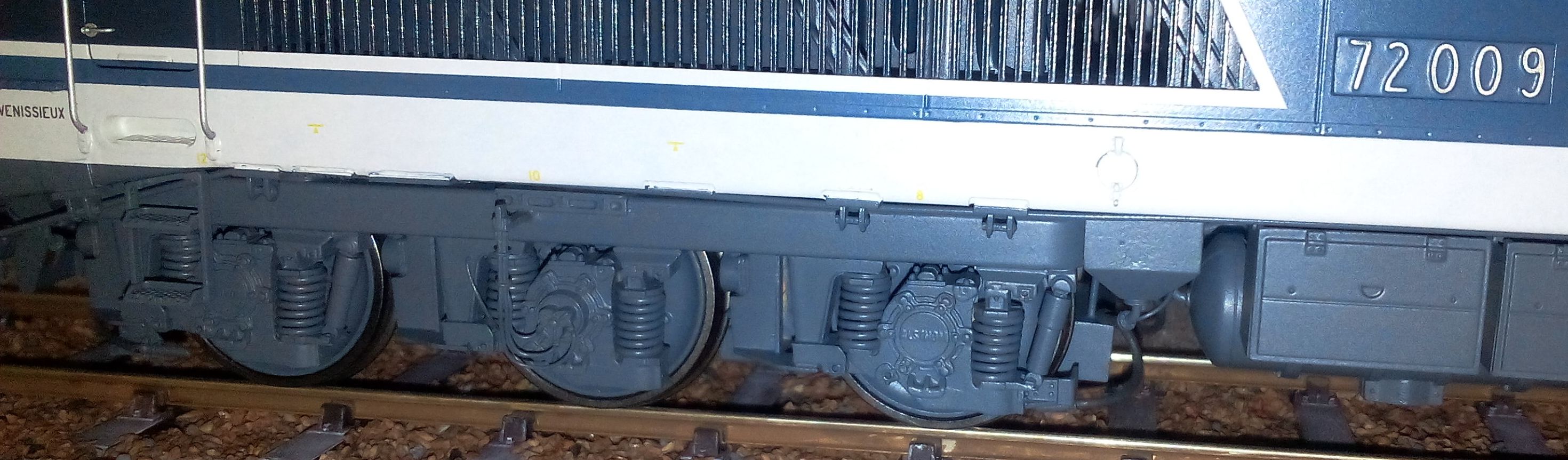

- Z - a écrit:je m'interroge sur le fait que la CC 72044 AMJL ait pu posséder des amortisseurs à friction au niveau de ses boites d'essieux. En effet, ayant consulté le livre d'Alain BLOT, cet ouvrage montre que la 72024 en sortie d'usine possédait déjà des amortisseurs hydrauliques, modification visiblement étendue ultérieurement au reste de la série... :gratte:
Le fichier joint 101.gif n’est plus disponible.
Ma connerie viscérale simple interrogation a trouvé une réponse (aussi limpide qu'un "transparent") de la part de l'auteur de la bible sur les CC 72000. Merci à lui... :idea:
Citation de la page 234:
- 1969 : sur les CC 72001 à 20, équipement de la suspension primaire avec des amortisseurs hydrauliques du type koni, au niveau des essieux extrêmes des bogies (modification réalisée de construction à partir de la CC 72021); le but souhaité est d'améliorer le confort vertical des locomotives (montage à l'origine sur les CC 72001 et 72002 d'amortisseurs à friction, déposés lors de cet OM)
A l'instar de la CC 72009 AMJL correctement traitée, les amortisseurs des bogies de cette 72044 devraient donc être du type hydraulique et non à friction... :evil:
Les CC 72000 de cette 2nde fournée restent néanmoins de très très belles machines (adore l'exactitude et le rendu des livrées) et seul le fait que cette série n'ait pas roulé sur la ligne des Cévennes m'aura empêché d'en prendre un exemplaire par le biais d'un distributeur... :(
