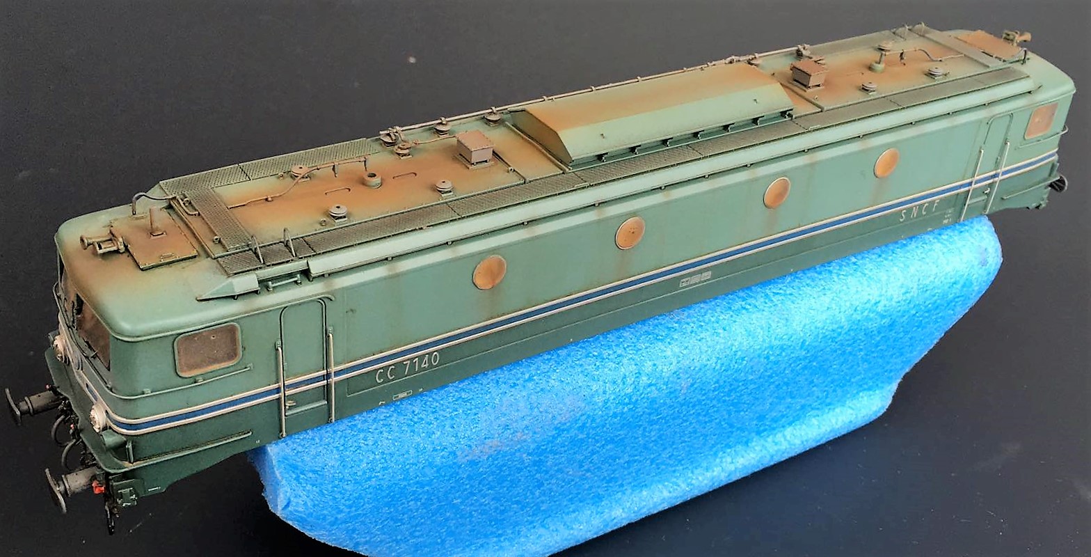

26 Avr 2017, 07:02
Salut à tous,
ma CC 7140 ne devrait pas tarder à rencontrer Rudy, elle qui n'a pas encore quittée sa boite depuis son départ de Boutique Train... :mrgreen:
Elle pourra donc profiter des derniers "raffinements" énoncés ici avant de se retrouver en tête d'une rame internationale... 8-) ;)
GW... :twisted:

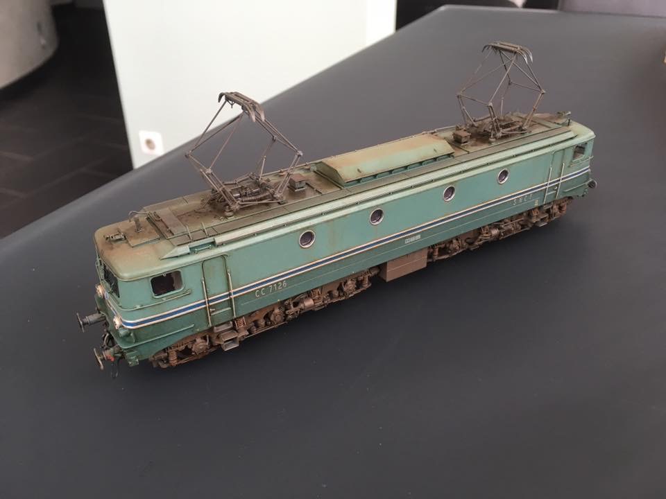

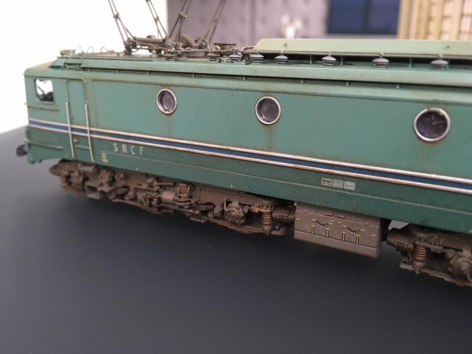

07 Mai 2017, 14:07
Salut à tous,
même si cela ne concerne pas mon exemplaire, toujours immaculé :mort: , voici des travaux que je vais suivre avec intérêt :
(cliché made in "Rudy")
@ suivre
GW... :diable:
Messages: 7218
07 Mai 2017, 21:40
La photo montre exactement ce qui me fait un peu peur pour la patine d'un engin en [0] : la nécessité de désosser totalement la machine.
Je pense que les éléments de toiture des futures 7100 AMJL sont d'une grande finesse et donc d'une certaine fragilité. Les déposer entièrement .... brrrr :|
