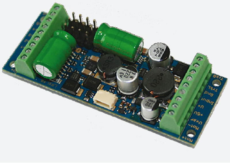

voici le Loksound Lokpilot XL-V4 qu'il faut pour nos machines en zéro...
le pb n'est pas forcément les échantillons sonores...enfin je veux dire que si ils sont présents chez Mr. Bastiani
pour les modèles en HO, les mêmes échantillons sonores peuvent être réutilisés pour un modèle en zéro mais la il faut sans doute "refaire" tout le séquencement...l'adapter au modèle en plus ..(63000 AMJL)
Met43 avait "fait" le séquencement du 63000 AMJL mais pour un V3.5 (et comme me l'a dit HMC, reporter de la prog d'un V3.5 sur un V4 Loksound c'est juste pas possible..)
misère.... :H2:

Bigoudi a écrit:Salute,
voici le Loksound XL-V4 qu'il faut pour nos machines en zéro... Le V4-XL Loksound
Le fichier joint LOKSOUND V4.0 XL-200 Euros.jpg n’est plus disponible.
misère.... :H2:
:coucou: Bigoudi
des petites précsions s'imposent afin de ne pas induire en erreur les lecteurs ;)

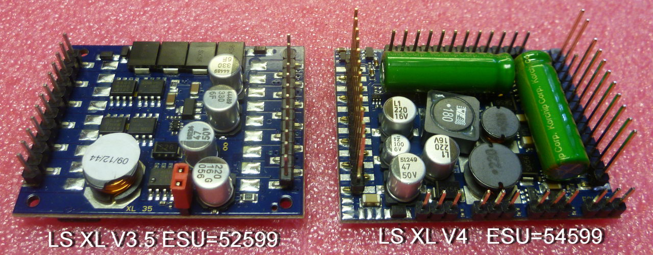

Sur la belle photo de ton post c'est un LokPilot V4 pas un LokSound V4....il est donc probable qu'entendre des poet-poet-vroum-vroum avec il faudra s'armer de patience! Les bons spécimens faisant du bruit et compatibles avec les 63500 ressemblent à:

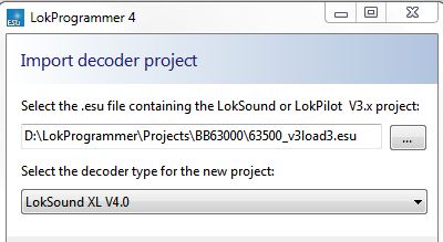

Je suis :shock: que notre "icône" n'ai pas découvert encore toutes les fonctions du lok-prog V4.4!
Tu ne connais probablement pas le LokProg, il existe une passerelle V3-->V4. En usant du bouton magique,il est juste possible de passer environ 90% de la conf. Le reste devant se faire à la mano en y incorporant un zeste de savoir faire.
Et pour ne rien cacher il y a 25 63500 en V3.5 et déjà 7 V4 dont une patinée itinérante.
