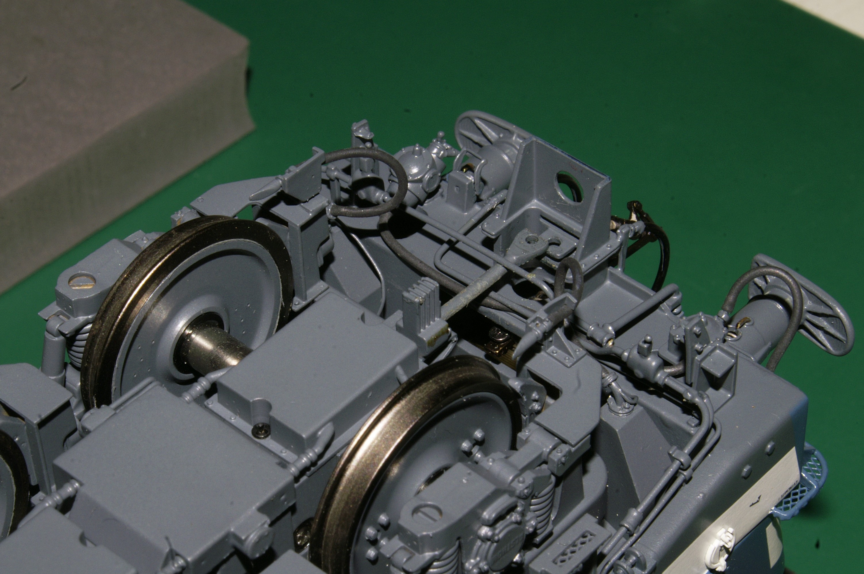

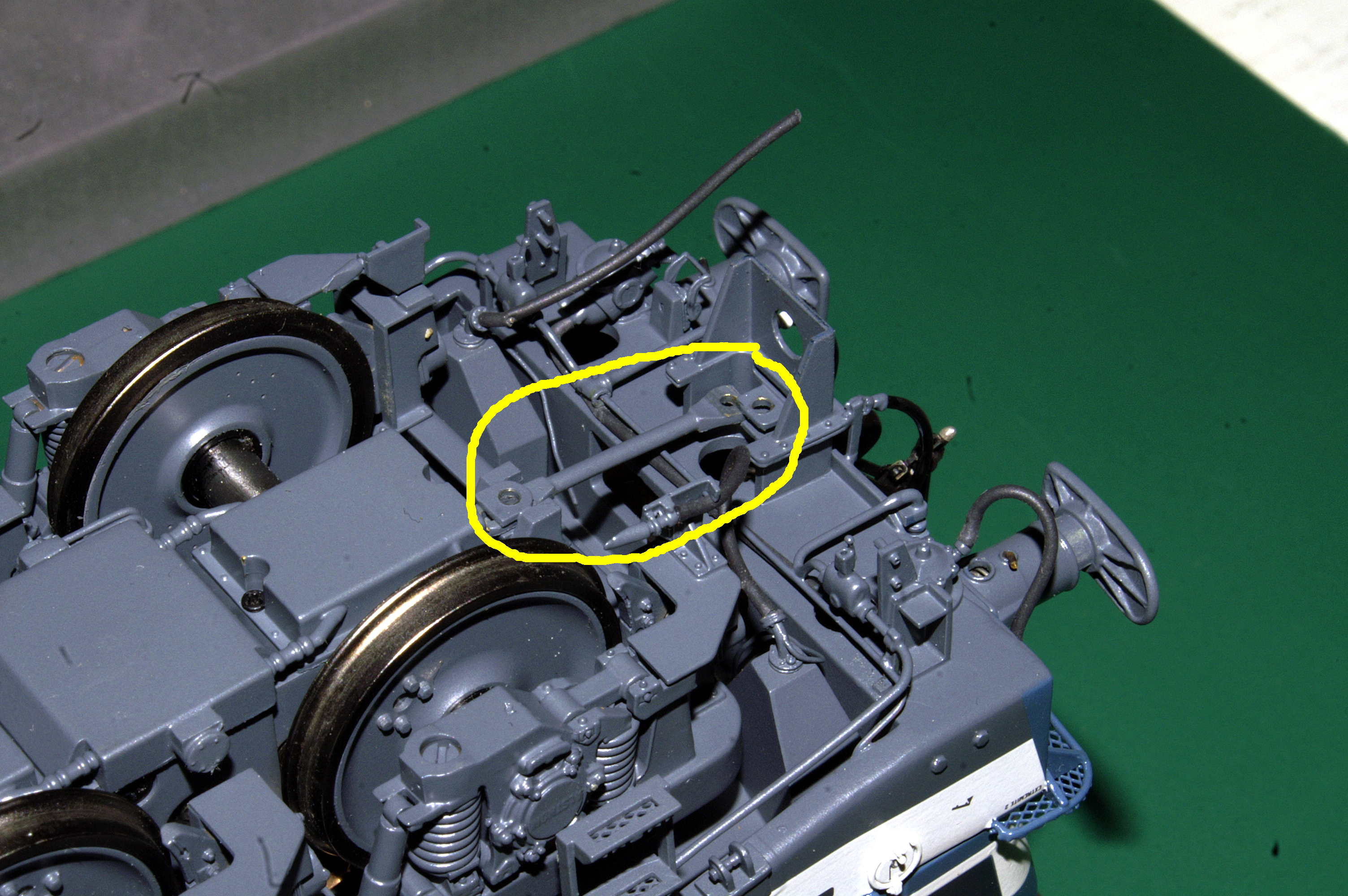

J'ai fait l'acquisition de 2 CC 72000 AMJL, et je souhaite les digitalisées. Dons je suis parti faire un petit tour sous l'une d'elles pour repérer les différentes vis, et à part quelques tuyaux à déconnecter, il y a une barre de traction à chaque extrémités dont voici l'emplacement :
Comme dit la doc il faut les retirer avant de séparer la caisse du chassis, cela me parait presque impossible, ou j'ai raté un épisode, voici la photo :
Je fais donc appel à un spécialiste du démontage ou de la petite mécanique.

Si les Coréens sont arrivés à la mettre, un breton devrait arriver à l'enlever.
D'après tes photos, je tournerais le bogie à fond pour que la rotation éloigne d'un pouième la fixation. Peut-être que ça sortira.
Egalement en dévissant toutes les vis, tu devrais obtenir un ou deux dixièmes suffisants pour éloigner encore un peu le bogie.
Mais je dis ça...
Sur la 1ère version, pas de barre de traction basse, c'est plus facile ! :lol:
(sinon un coup de disque à tronçonner au milieu avant de recoller à la colle blanche...)

Exit le disque à tronçonner, c'est l’extrême !!!!!
Merci pour tes propositions, le bogie, déjà testé, et en effet je n'ai pas retiré toutes les autres vis. Dans le pire des cas je contacte un Coréen, hi hi hi... mais le breton à la tête dure (pen coat). Je referais une tentative, mais pas envie du tout de casser quoi que se soit.

Vas-y mollo en tirant sur les tuyaux des sablières, tu en as déchiré une d'autant qu'à priori, elle n'est pas à débrancher pour retirer le chassis

Il suffit de commencer à lever le châssis et la barre se libérera toute seule

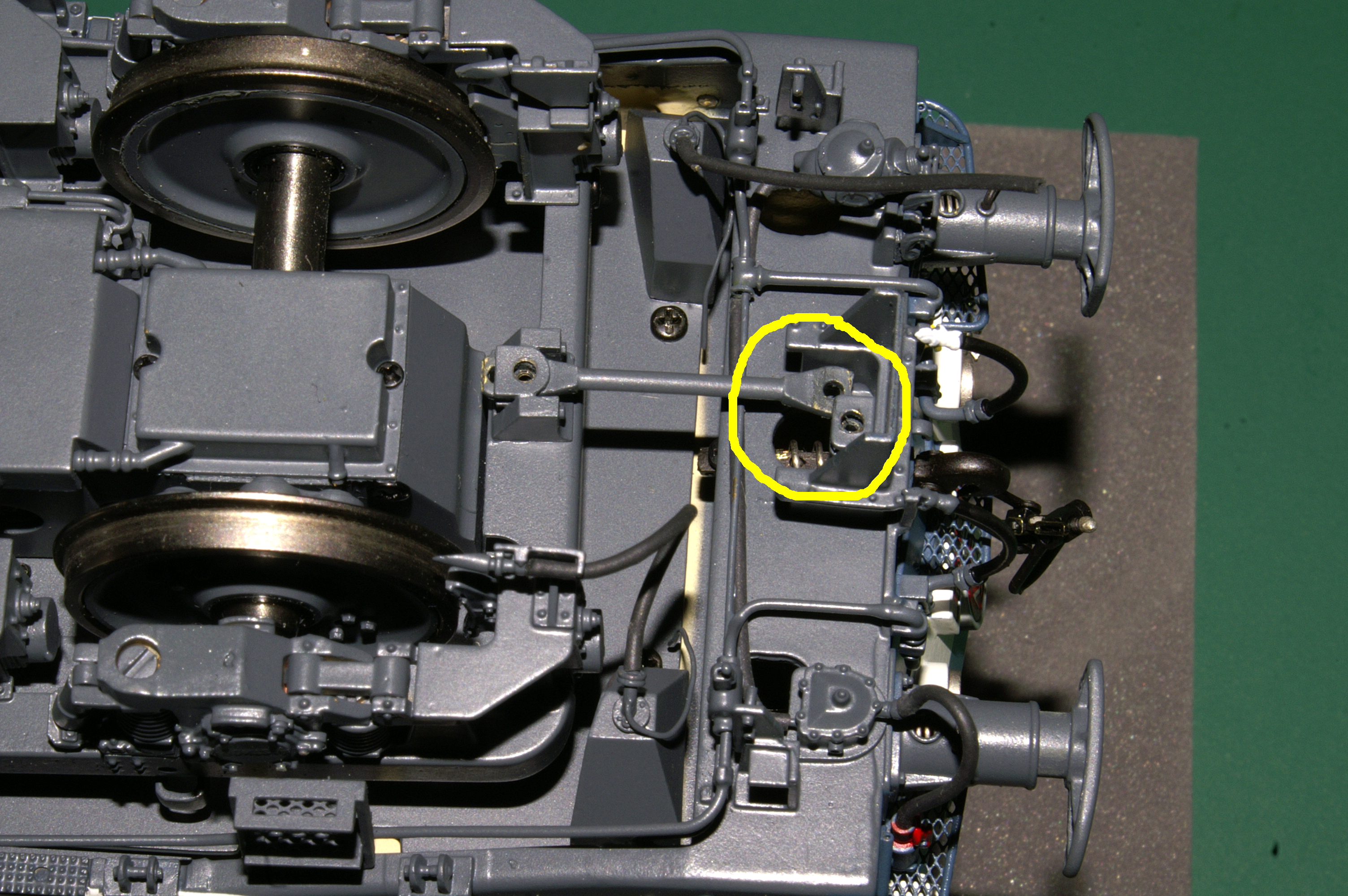

Pas simple le démontage, et me voici confronté à un nouveau souci, une belle tuyauterie qui empêche toutes manœuvres, l'autre extrémité ne possède pas d'obstacles :
En effet, François, ils sont bien fragiles ces tuyaux souples, et tu as raison, les sablières font partie du châssis.
Je crains que la suite me réserve de belles surprises, wait and see...
J'ai l'impression d'être une éléphant dans un magasin de porcelaine.

En effet Patrice, entièrement d'accord avec toi. C'est toujours un "risque" de démonter ces bestioles au regard des quelques milliers d'euros investis, donc je me méfie, mais là, je suis coincé pour poursuivre.
Pour ceux qui ont acquis une telle machine, je leur souhaite bonne chance, mais peut-être que je m'y prend mal. De ce que j'ai pu constater jusqu'à présent, ce genre de matériel se démonte verticalement et non dans tous les sens, sans compter que le châssis est d'une telle souplesse que l'on dirait que tout va lâcher.
Pascal
