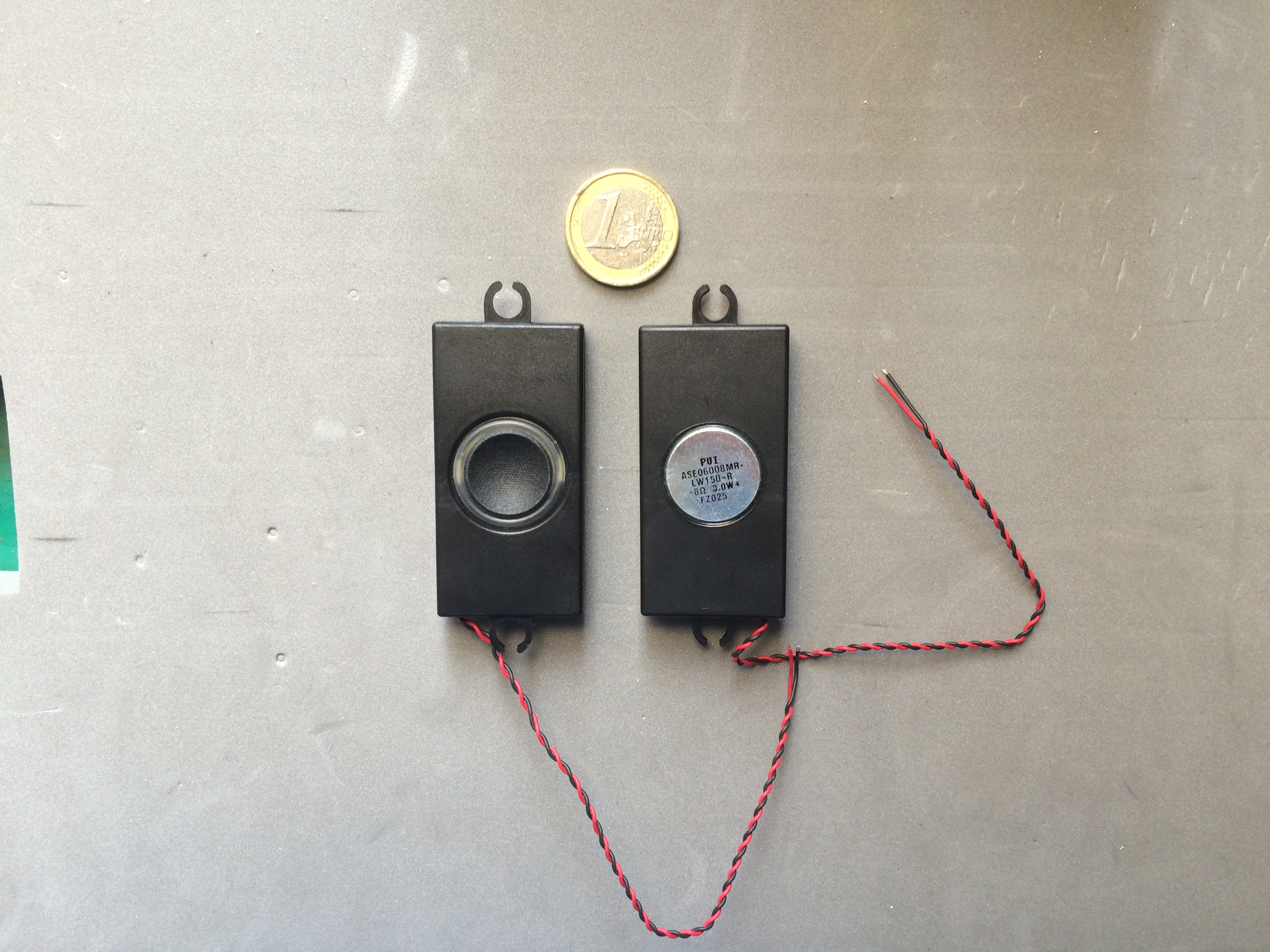

Messagepar Double Dabeg
30 Juil 2016, 22:48
C'est quoi un "résonateur" ?

Messagepar Bigoudi
31 Juil 2016, 01:13
Double Dabeg a écrit:C'est quoi un "résonateur" ?
je pense que Francois voulait dire "caisse de résonnance" : c'est une coupelle solide qui se place derrière le haut-parleur pour amplifier un peu les graves...
31 Juil 2016, 09:19
Ok merci. Finalement ce n'est que le support livré avec le HP.

Salut à tous,
J'ai appelé ça un "résonateur" car c'est mentionné comme tel sur le site de CDF chez qui je l'ai acheté.
Je trouve que effectivement le son est bien amélioré par rapport au HP classique sans caisse de résonnance.
J'ai plusieurs fois enregistré ma 72000 avec un HP classique. Comme, j'en ai commandé un pour cette Bleue, on pourra comparer (sur vidéo...)
