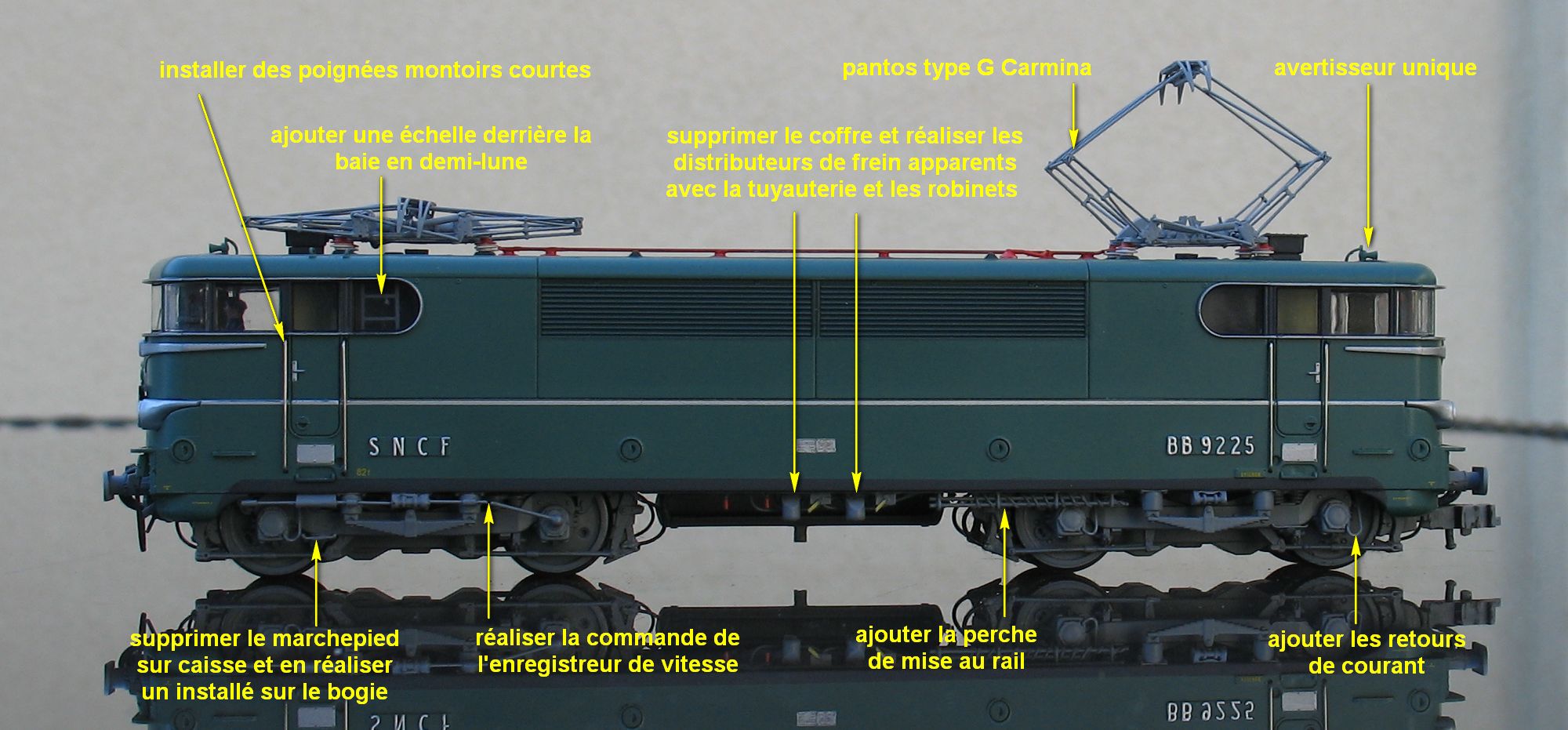

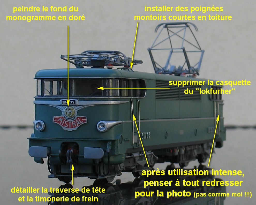

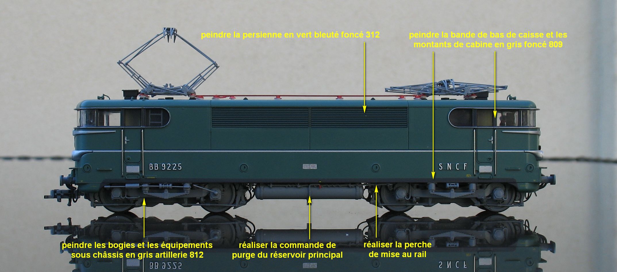

Certes il n'existe pas de BB 9200 en état d'origine, mais en partant de la BB 9225 Roco et avec un peu de travail, on peut (presque) y arriver. Ci-dessous la machine telle que je l'ai transformée.
Seuls quelques petits détails anachroniques subsistent : les coquilles de préhension au bas des portes d'accès en particulier. Pour une description plus complète de la transformation, se rapporter au VF 116 où l'article décrit toutes les opérations. De plus, le texte est enrichi de photos et de croquis.

Quelques question : Les boites d'essieux sont-elles celles d'origine de la 9225 ? Peut-on s'en procurer pour transformer une 9287 ?
As-tu fabriqué les enregistreurs de frein, perches de mise au rail et mains montoires ou bien les as-tu achetés chez un artisan ??
La couleur verte de chez Roco ne me plait pas ! Est-il possible facilement de la repeindre en vert-bleuté clair d'origine comme l'est la 9255 Atmofer ??

Les boites d'essieux sont-elles celles d'origine de la 9225 ? Oui
Peut-on s'en procurer pour transformer une 9287 ? Hélas, je n'en sais rien. Peut-être via le SAV ou en direct chez Roco. Il me semble que sur le site Roco, on trouve les références de chaque constituant d'un modèle en donnant sa référence.
As-tu fabriqué les enregistreurs de frein, perches de mise au rail et mains montoirs. Tout est home made.
La couleur verte de chez Roco ne me plait pas ! Est-il possible facilement de la repeindre en vert-bleuté clair d'origine comme l'est la 9255 Atmofer ?? Oui : en tout cas, ce n'est pas une tâche qui me rebute. La seule difficulté sera de bien repeindre les moustaches alu, sachant que les capots de phares sont amovibles.
La mienne sur le réseau de Coutras : sympa aussi, mais effectivement plutôt fin années 60, voire plus, avec les boites à rouleaux.

deux question à propos du macaron sur fond jaune:
1 - comment faire
2 - ne faudrait-il pas alors que le numéro de la machine dans les moustaches soit lui aussi sur fond jaune?
Bien refaire une telle peinture ne me semble quand-même pas à la portée du premier venu que je suis.
a noter quand-même que j'ai vu des photos de machine à la peinture refaite avec une couler Decapod et que ça rendait très bien.
Un dernier truc: y-a-t-il vraiment eu un changement dans la nuance du "vert bleuté clair" entre les années 60 et 70? Su des photos bien plus tardives, des années 80, j'ai retrouvé des machine franchment "bleu ciel" et ai plutôt mis ça sur le compte d'une peinture "virant " au soleil
