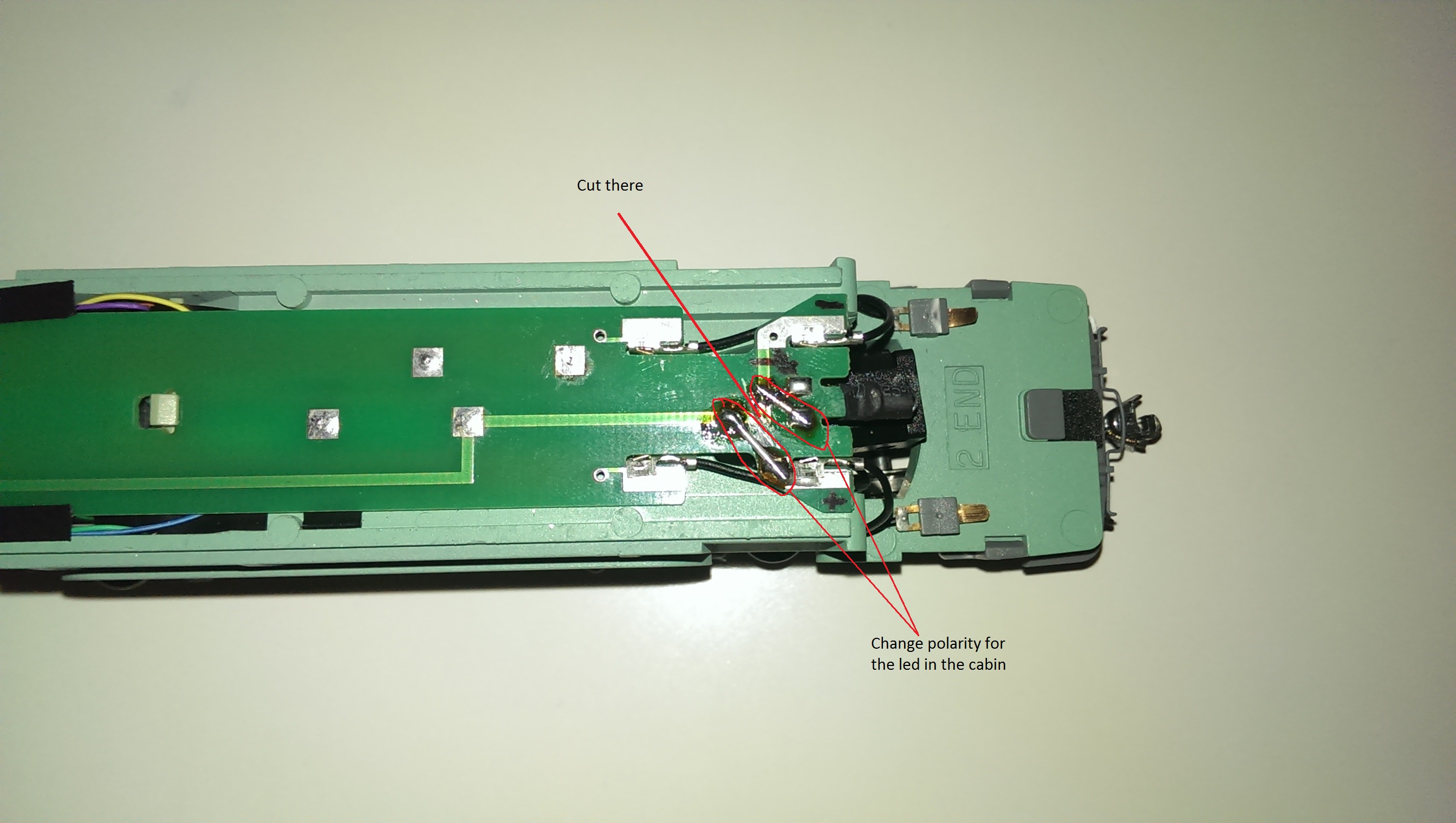

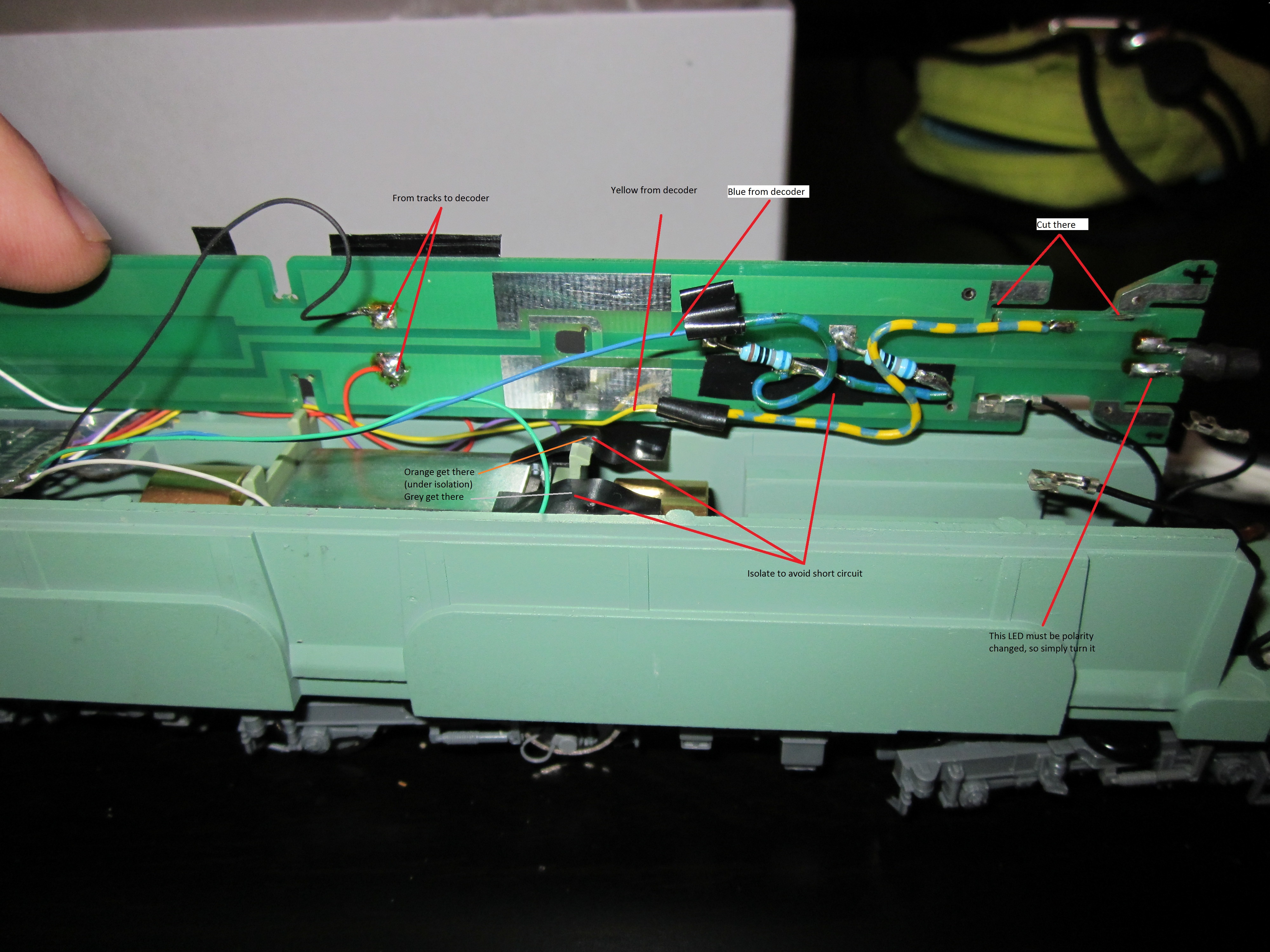

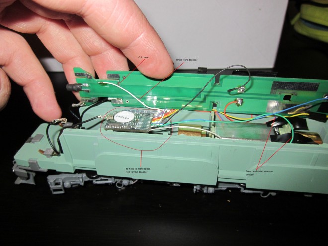

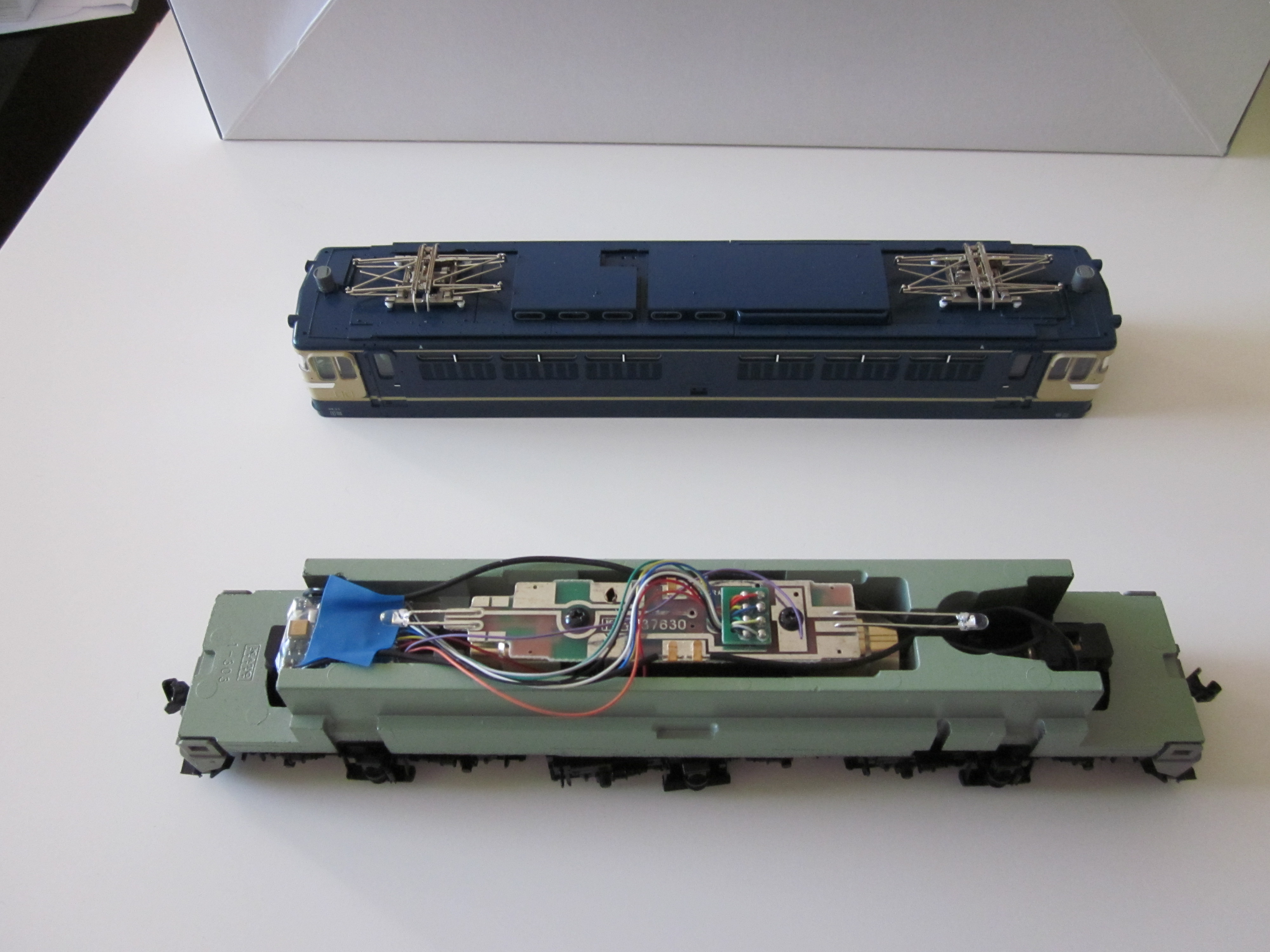

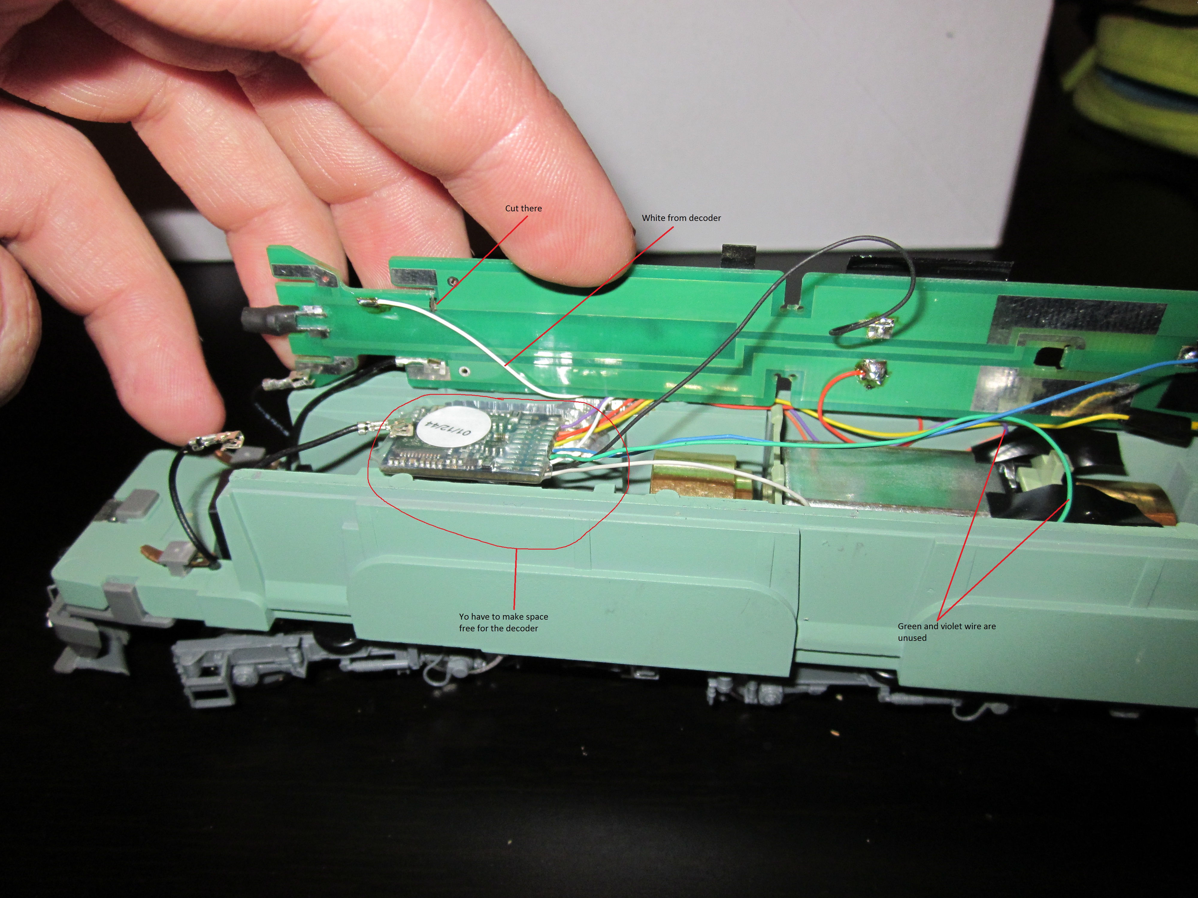

Salut, remontage de fil avec la digitalisation de la EF 510 plus en détail.
Désolé pour les descriptifs en anglais (très approximatif en plus...) mais j'ai fait ça pour un autre forum à la base.
EN gros, il faut tourner une LED, inverser une polarité sur des connecteurs pour une LED qui est dans la cabine de la machine, couper quelques pistes et isoler d'autres, quelques soudures et surtout fraiser le châssis.
Nicolas

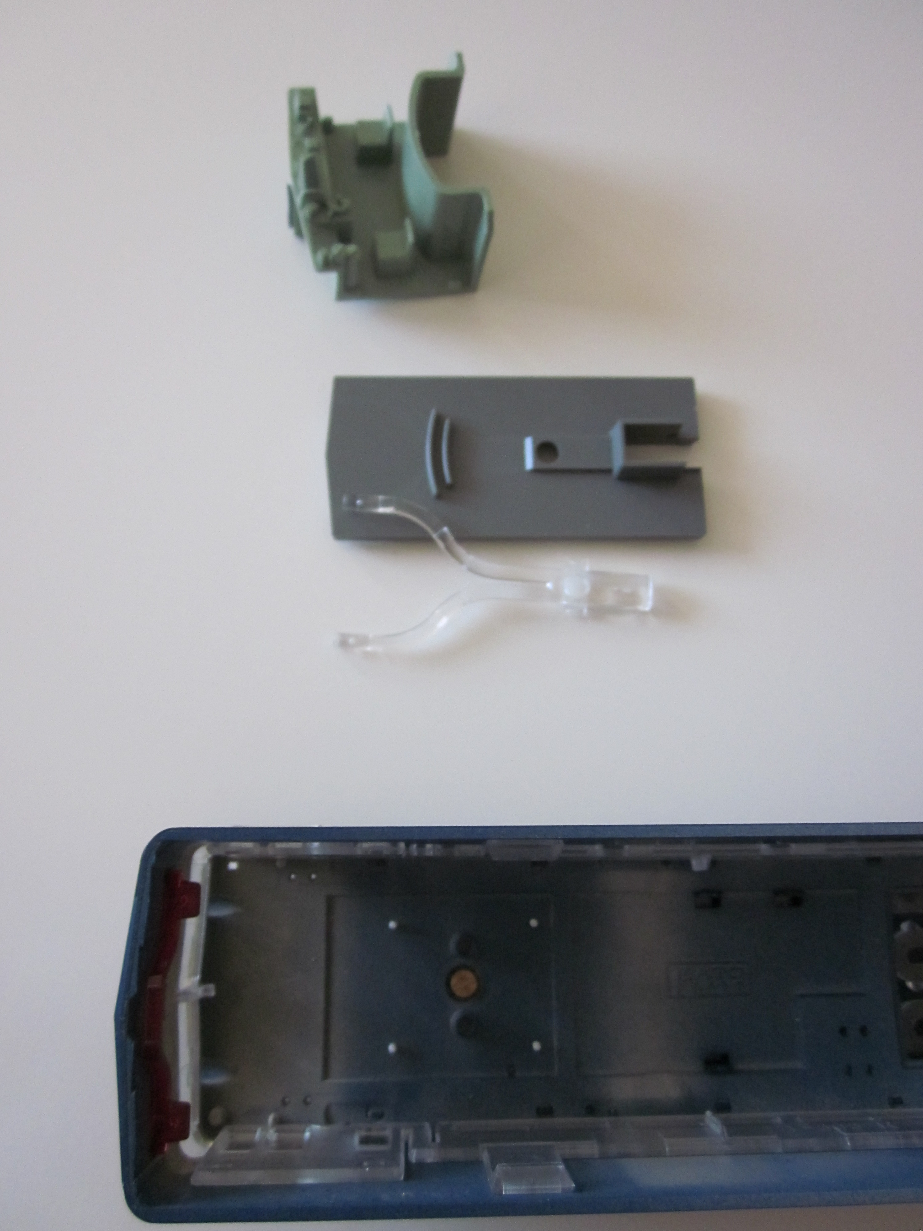

Et voilà la petite dernière qui est finie:
Ce fut toujours aussi sympathique à monter, quatre trous à percer pour fixer l'antenne GPS, toutes les pièces ce sont montées sans colle, rien ne c'est cassé, le tout sans colle sauf deux plaques sur le côté.
La conception de ces modèle me plait toujours autant, c'est simple, solide et fonctionnel.

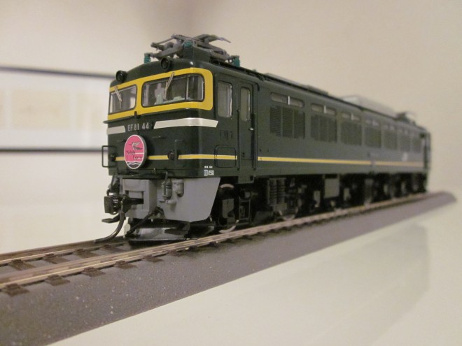

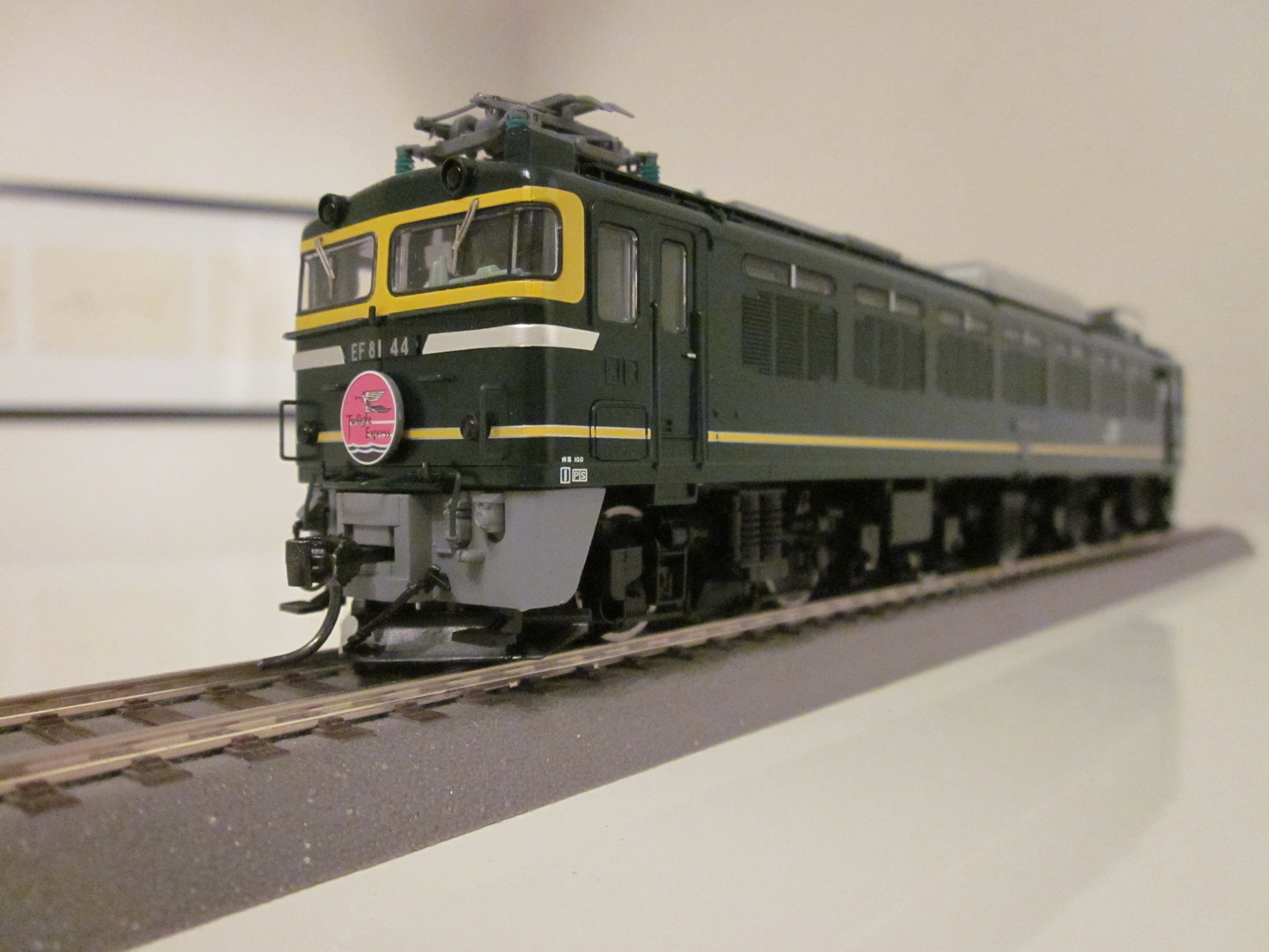

Messagepar bnicolas1987
12 Mar 2014, 12:46
Et voilà,
L' EF 81 du Twilight Express est finie, plus que 10 voitures à faire...
