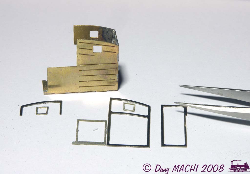

Reprise des travaux après une grosse semaine à jouer au charpentier couvreur sur notre maison. C’est dur de reprendre des choses fines en main avec des doigts tous boudinés par l’effort et abîmés par la manipulation de tuiles :gne: .

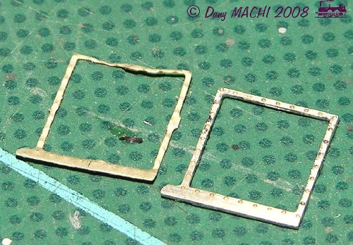

Préparation des ferrures de la guérite. J’avais prévu ces ferrures en demi gravure avec certains rivets apparents, mais l’ensemble c’est trouvé trop fragile et ce déformait comme du papier à cigarettes. J’ai repris la gravure en 0.3 mm et je figure les rivets en négatifs, cela me semble plus joli que de pas en mettre et au final je me demande qui verra la différence.
A gauche une idée de la première gravure qui après quelques manipulation et tentative de redressage à bien souffert, à gauche la nouvelle avec les rivets en creux
L’ensemble des ferrures. C’est fin, le maillechort est justifié par sa résistance mécanique supérieure au laiton

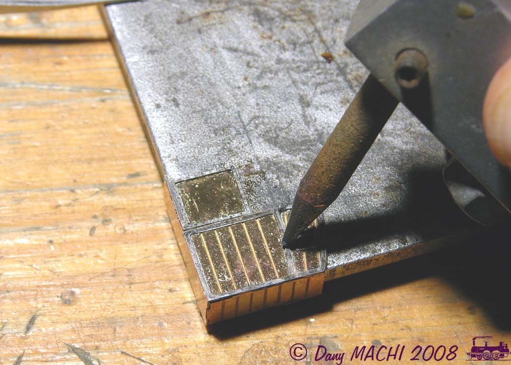

Le SRE est incontournable pour ce type de travail
