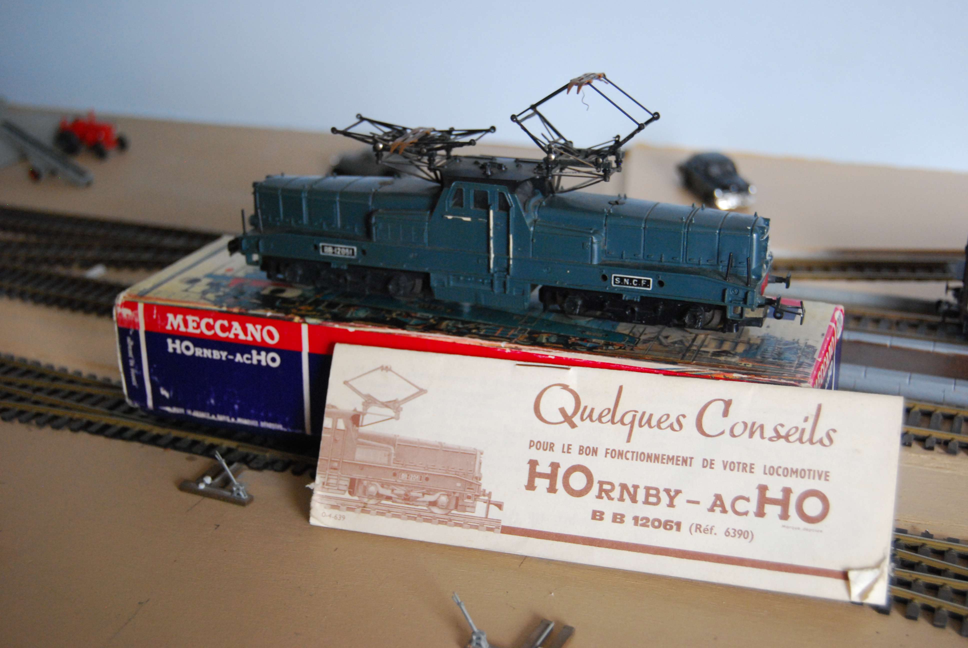

Beau travail !
Je n'ai qu'une Hornby Acho, j'espère qu'on en trouvera encore dans quelques temps en "deuxième main" des Trix.

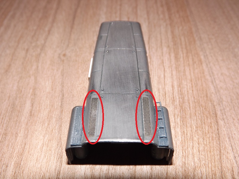

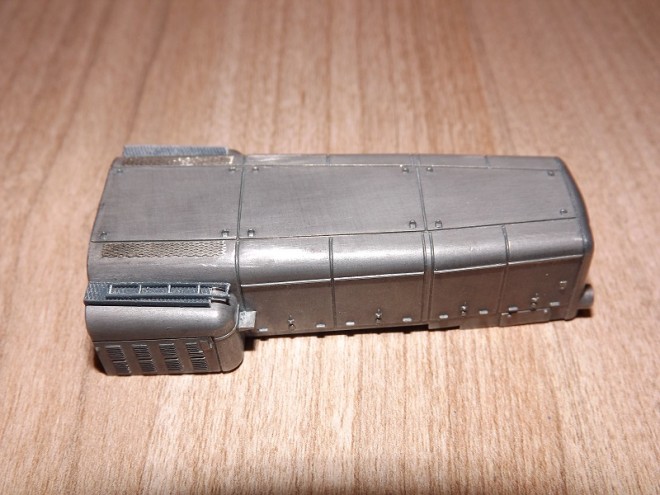

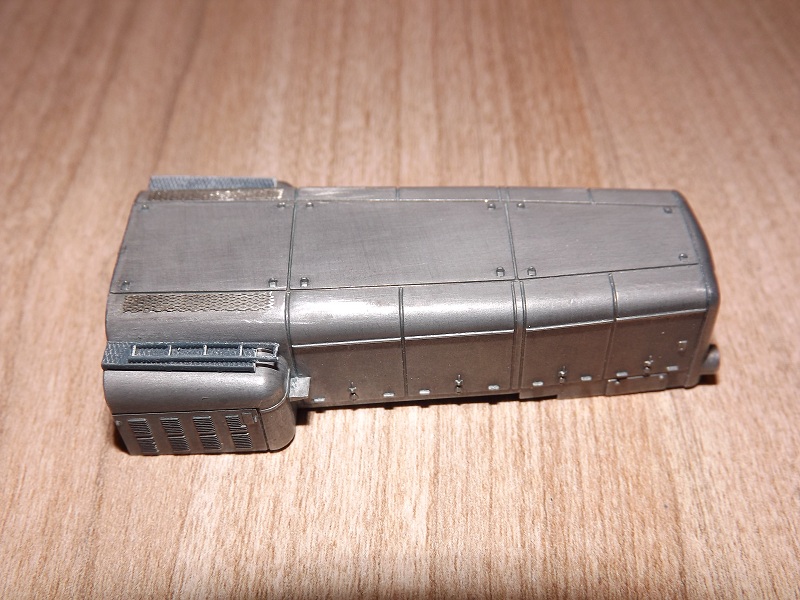

Et bien le détaillage continue, j'ai enfin reçu mon déployé 9002 Decapod. J'ai donc réalisé les partie anti-dérapante sur les capot sous les éperons de pantos.

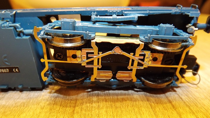

Ceci est réaliser sur les deux capots. Ensuite j'ai acquis le kit L'Obsidienne pour cacher la pignonnerie de la machine. Ce cache pignon simule la modélisation des moteur de traction, la tringlerie de frein ainsi que la barre de traction.

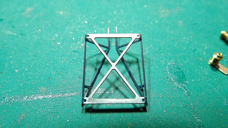

Enfin, j'aimerais réaliser les attaches des éperons comme sur les vraies 12000, virant donc les deux vis. Carmina proposé ces pièces dans son kit 2505. Ne l'ayant pas, je vais devoir me faire ces pièces moi même, pas compliqué mais bon.

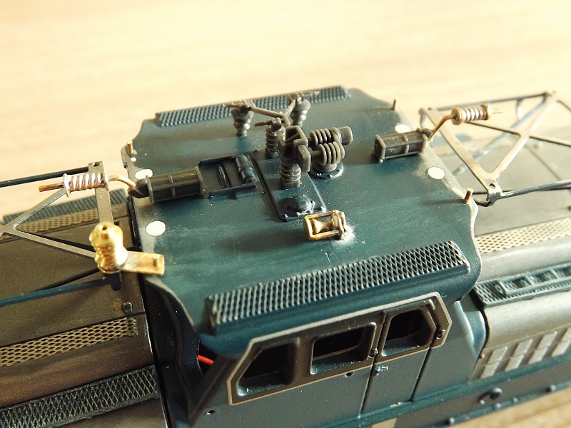

Messagepar Boxpock
27 Nov 2012, 12:19

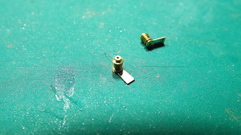

Bon ! alors ce matin j'ai modifié les attaches des éperons (à noter qu'ils sont faux dans leur forme, ils montrent des renforts verticaux allant sur la barre du haut alors qu'ils devraient être sur le croisillon, c'est, je pense, la méthode de conception [tôle emboutie ?] qui veut ça) supprimant ainsi les vis moches. Mon système est calqué sur la réalité à peu de choses prés, j'ai soudé à l'argent des pattes en laiton de 2/10e sur les isolateurs Carmina. Sur le vrai support l'isolateur est fixé sur cette patte donc l'illusion sera bonne je crois.
Il me reste à positionner le bloc éperon + pantographe sur la cabine pour percer les trous de fixation solides. Mais cela sera fait après peinture car les pantographes sont gris (quel gris ? le même que les bogies et transformateur ? mais quel gris ?) les éperons et cabine vert celtique.
Boxpock

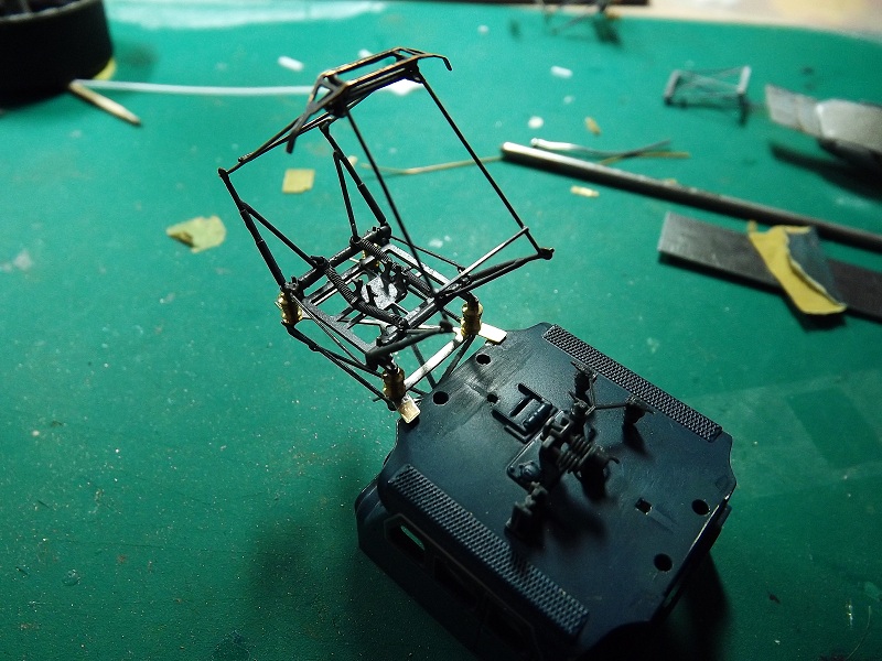

Messagepar Boxpock
02 Déc 2012, 15:55
Voici une petit avancée dans les travaux. J'ai fait comme j'ai pu les isolateurs des vérins des pantographes, un fil de laiton enroulé autour d'un autre puis deux rondelles de kit SMD (rable) le tout soudé. Ce n'est pas conforme à 100% mais l'évocation est là. Ensuite j'ai enlever la trompe sonore d'origine Trix correspondant au modèle installé à l'origine sur les BB 12000 pour la remplacer par une trompe simple, courte SMD Productions. Cette trompe est équipé d'un étouffeur. Enfin j'ai finaliser le système de fixation des pattes du support tubulaire (la mienne est soudé au bas des isolateurs Carmina). Le tout pourra être mis en place après peinture.
Enfin en inspectant mes photos de la BB12087, croyant avoir fini, je me rend compte qu'il y a quelques conduite pouvant être figuré, il va falloir m'y atteler.
Voilà après ça, promis j'arrête et je peins :siffle:
Boxpock
Re: BB 12000 jouef
02 Déc 2012, 16:08
Bien vu la trompe ! Par contre est ce bien un étouffeur ou plutôt un dispositif destiné à empêcher l'entrée de corps étrangers dans la trompe et risquant de bloquer le son ?
Et très bien l'éperon avec les pattes rapportées.
