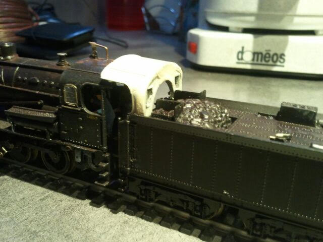

Messagepar Rollang
07 Nov 2019, 20:11
essai à blanc de l'ébauche de la cabine de tender 18C, pour voir ce que ça peut donner....

Messagepar tarmot17
07 Nov 2019, 23:23
:cool: impec ca donne bien

Messagepar Rollang
08 Nov 2019, 00:39
merci! il me reste à mastiquer des imperfections, et fermer le trou central qui était l'emplacement de la chaudière sur la 140C canibalisée.... d'après photos, les tenders réels avaient soit un trou rectangulaire, soit fermé par des portillons, j'ai meme vu un trou du style de celui que j'ai fais fermé par une bache, mais sur une 141 C il me semble...

Messagepar tarmot17
08 Nov 2019, 08:52
c est sur il te reste un peut de boulo mais l allure generale rend bien :cool:
il est clair que quant on ce lance dans ce genre de creation on va a la recherche d info ce qui est deja un gros boulo

Messagepar Rollang
08 Nov 2019, 12:24
oui c'est sur! aujourd'hui je vais fignoler le ponçage, faire disparaitre le gros défaut au dessus de'une des fenetres.... :roll:

Messagepar marcelherpin
08 Nov 2019, 18:07
Bonsoir Rollang et les animateurs du site 140c230. La vue récente sur le site donne bien et l'ensemble est caractéristique de ce que l'on peut voir sur la documentation traitant de ce sujet(tender-cabine) Mécanic trains(eric Seibel) avait il y a quelques années en pièce détachée un abri-tender de ce type(est ce encore au catalogue ?) La revue le train n°295 et 297 traitait du même sujet et il y avait une photo AR d'une locomotive Liliput(page116) équipée de cet accessoire (pas de plan sur le sujet dans la revue). Il s'agit de fabrication propre à chaque dépôt et la forme laissant le passage pour prendre le charbon pouvait être ronde ou carrée sur certaines photos : c'était pas normalisé semble-t-il. Trés bonne fabrication toute à votre honneur. Cordialement.marcel herpin.

Messagepar Rollang
08 Nov 2019, 18:26
bonsoir, merci pour le compliment, ça fait plaisir! à priori, sur certains tenders, le trou central donnant accès au charbon était fermé par des portes en bois!
