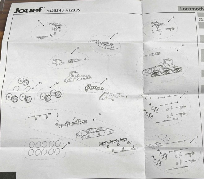

Le seul plan dont je dispose :
Pour éclater le boggie, encore faut-il l'extraire, et là je ne vois pas comment faire sans dessouder tout le dessus...

en effet, le plan n’aide pas beaucoup pour le démontage, sur la pièce 18, on voit les lames prises de courant qui sont dessus et qui frottent contre les boudins des roues, c’est sûrement là que le contact est médiocre.
Maintenant pour accéder je ne sais pas, depuis dessus, décrocher le bogie ?
