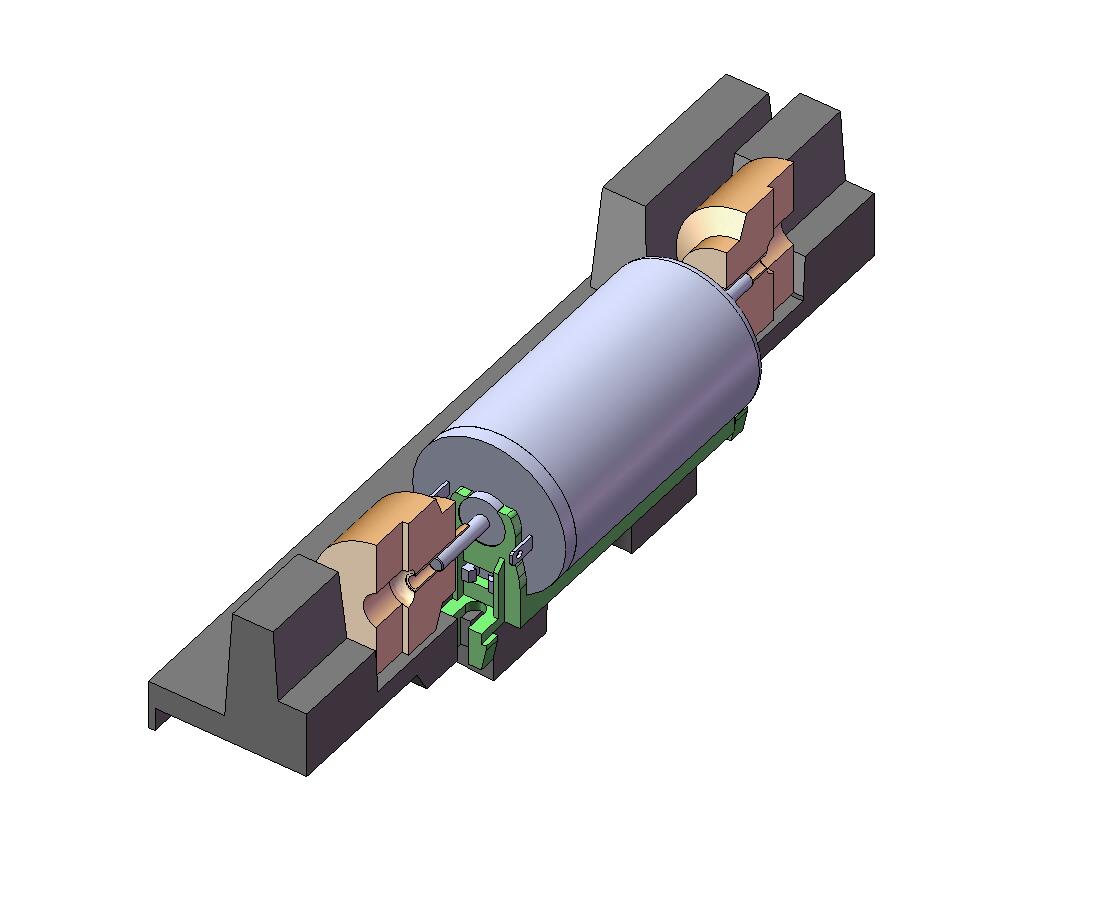

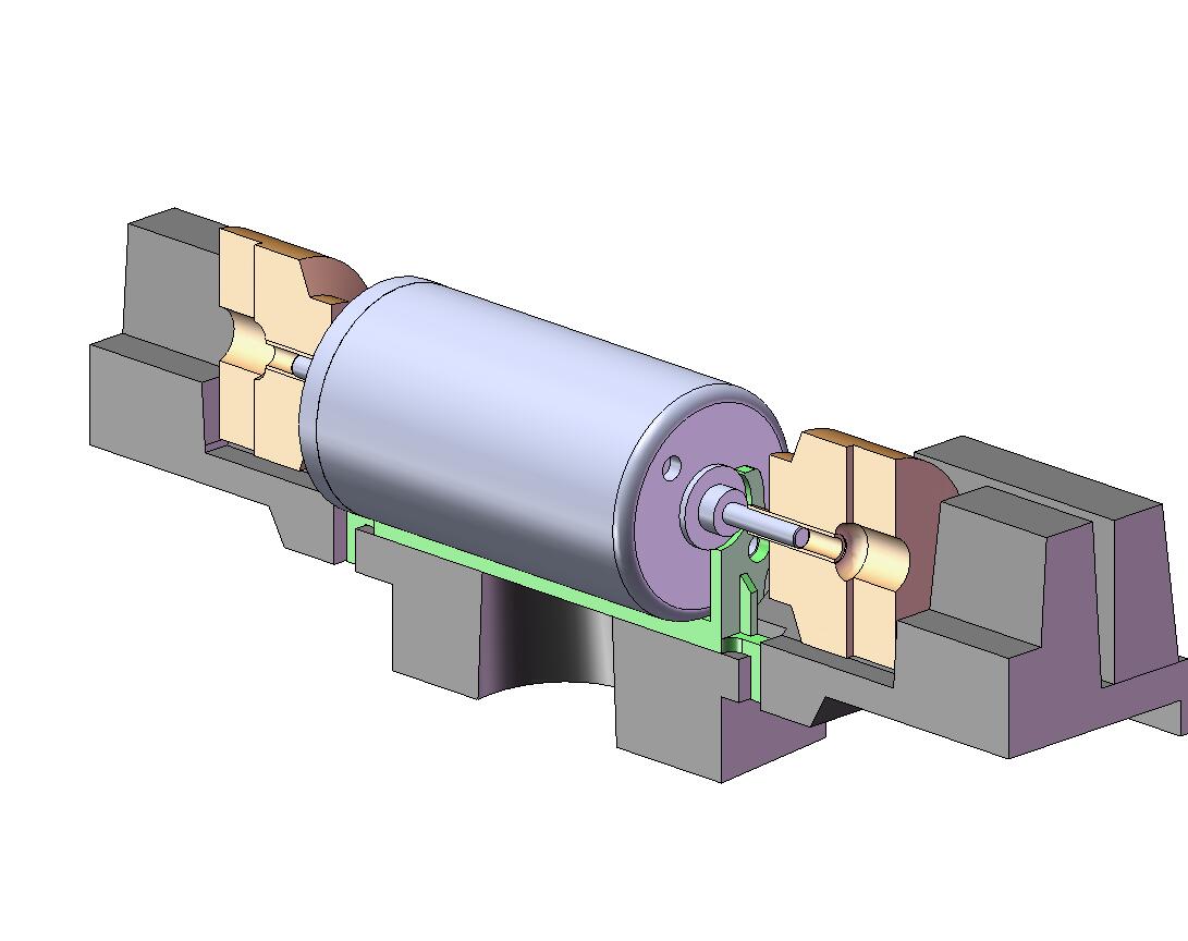

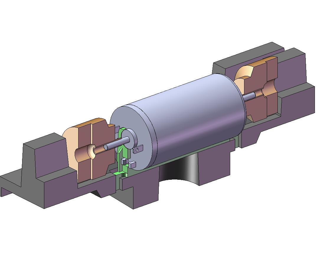

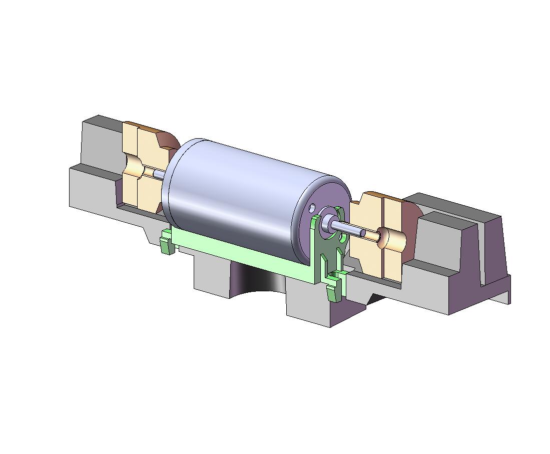

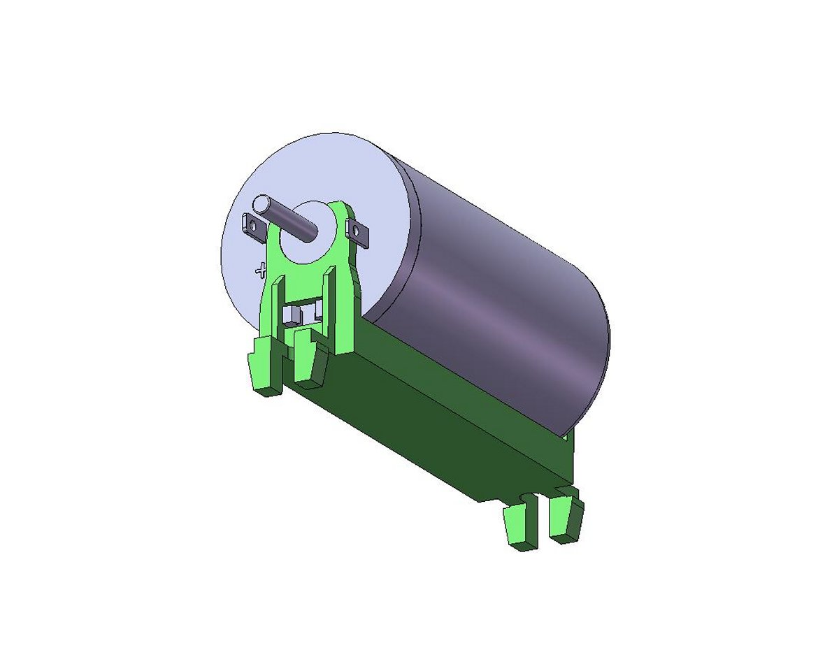

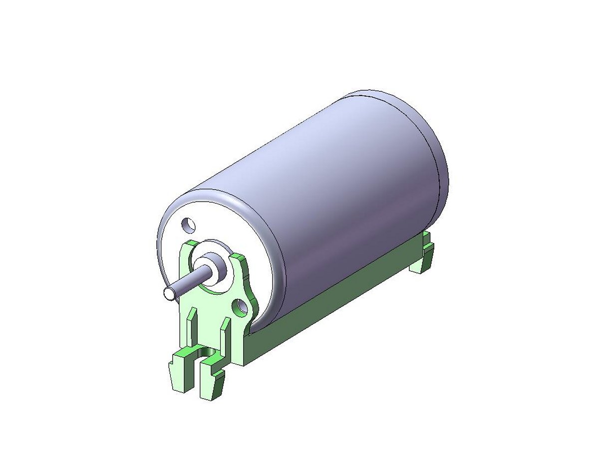

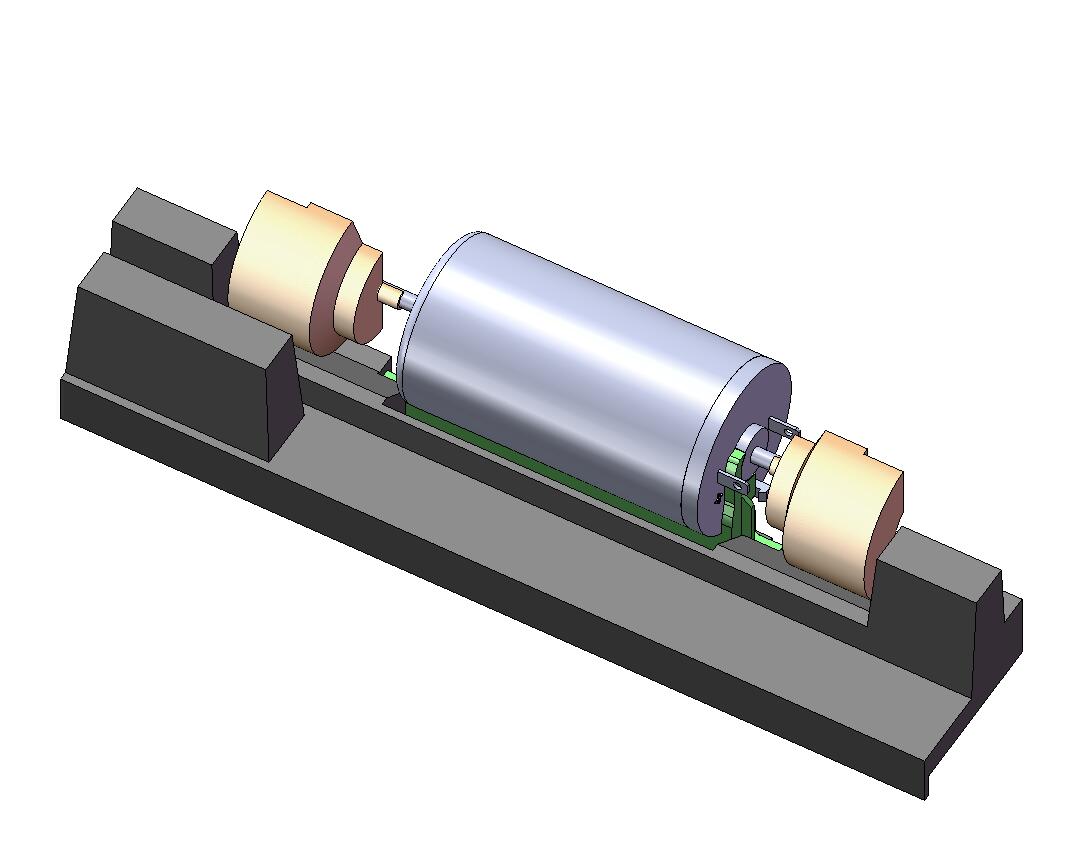

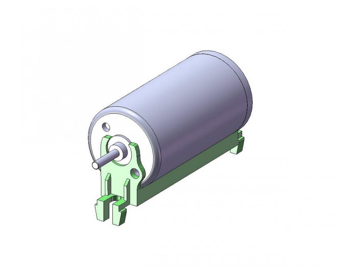

et zou, lancement de l'impression du support Motraxx ;)
moteur et support (en vert)
ensemble dans le châssis en coupe ...
et même chose mais support non coupé

Ça me parait quand même vachement fin pour être résistant mécaniquement parlant en imp3D :gratte: (en tous cas dans les résine que j'utilise couramment), tu comptes tester le tirage dans quelle matière?
Plutôt qu'un trou de vis, j'aurai bien tenté un ergot qui vient se clipser dans le trou fileté :vieux:
Christophe AMF87
Christophe AMF87
Talent à vendre
Messages: 2640
Localisation: Aubers
Re: Jouef BB 66000: remise en forme et + si affinité
Messagepar joseph
06 Juil 2017, 09:32
Je suis d'accord avec Christophe, ça me parait fin.
Sauf si tu imprime en matière souple, mais ça risque d'être un poil moins précis.
