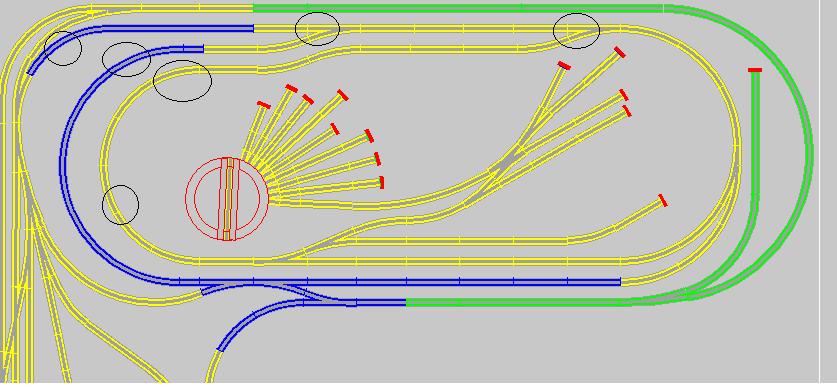

Messagepar Pelik
29 Mar 2015, 20:19
Voici les endroits ou elle déraille
Je vais regarder l'écartement, je l'ai fait pour toutes les autres vieilles Jouef que j'ai, mais je pensais pas que ca serait à faire sur une machine neuve
