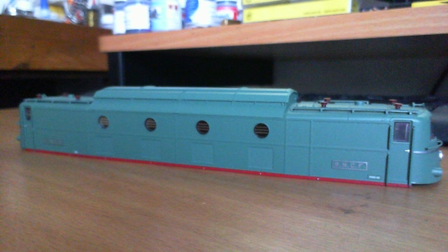

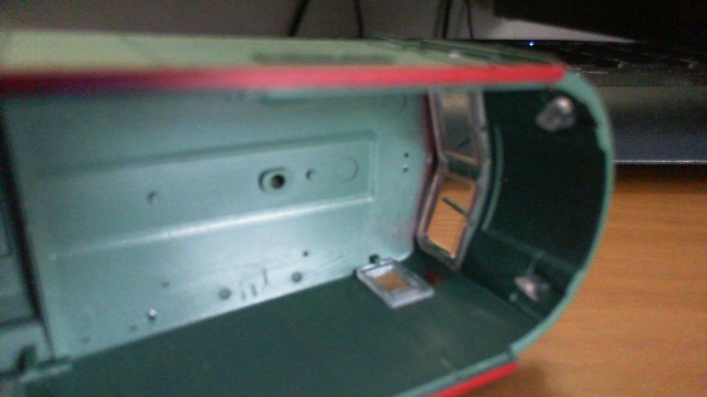

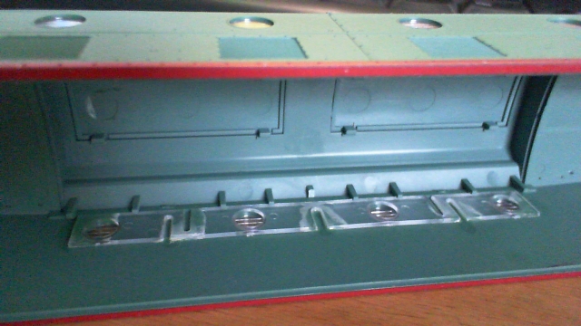

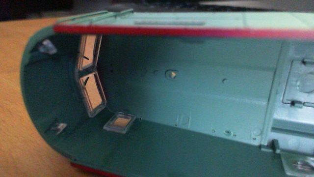

Bon, la caisse se déclipse facilement en écartant les flancs. Par contre, pour les vitrages, opération décollage quasi injouable, selon moi. Pour la remise en peinture ce sera donc opération Maskol en prenant soin de ne pas masquer les bords intérieurs de la caisse qui entourent les hublots et autres vitres.
Les pantos se dévissent par l'intérieur et se déclipsent de leurs isolateurs ; gaffe de ne pas perdre les isolateurs qui sont enfichés dans un mini tenon de section carrée.
