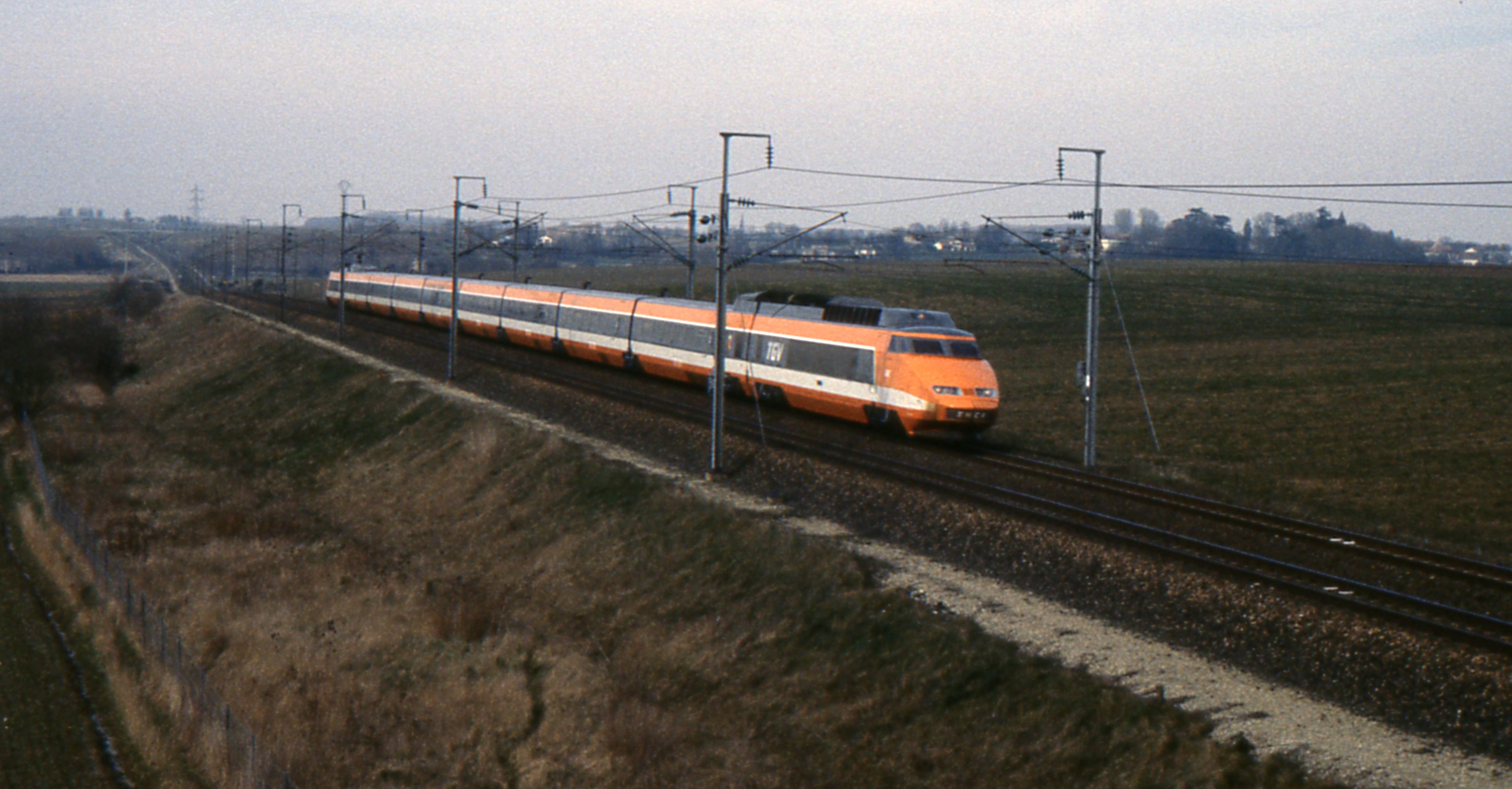

La rame 05 à Grenay en mars 1988 ! :yin

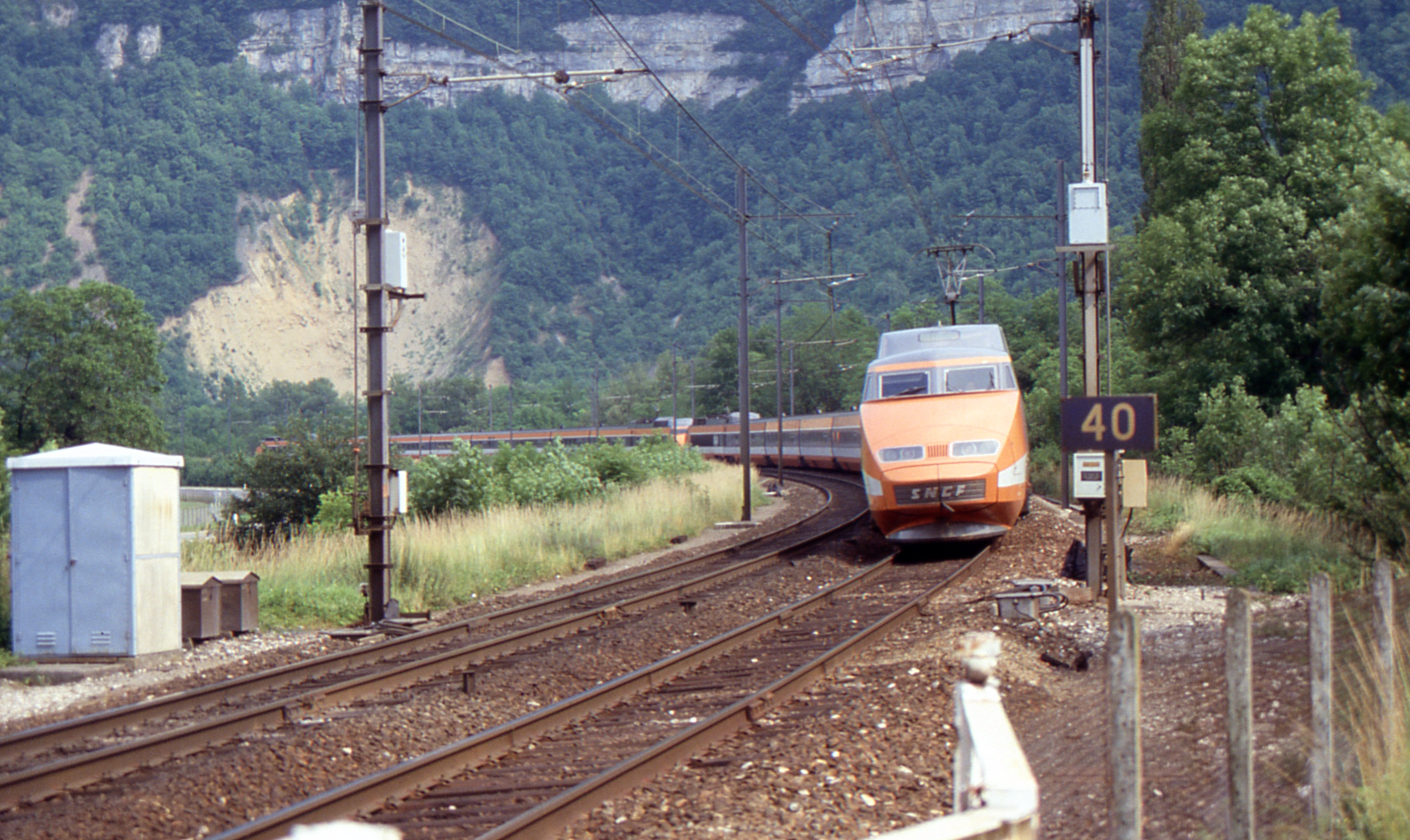

La rame 111 en UM dans la courbe de Torcieu en juin 1988.

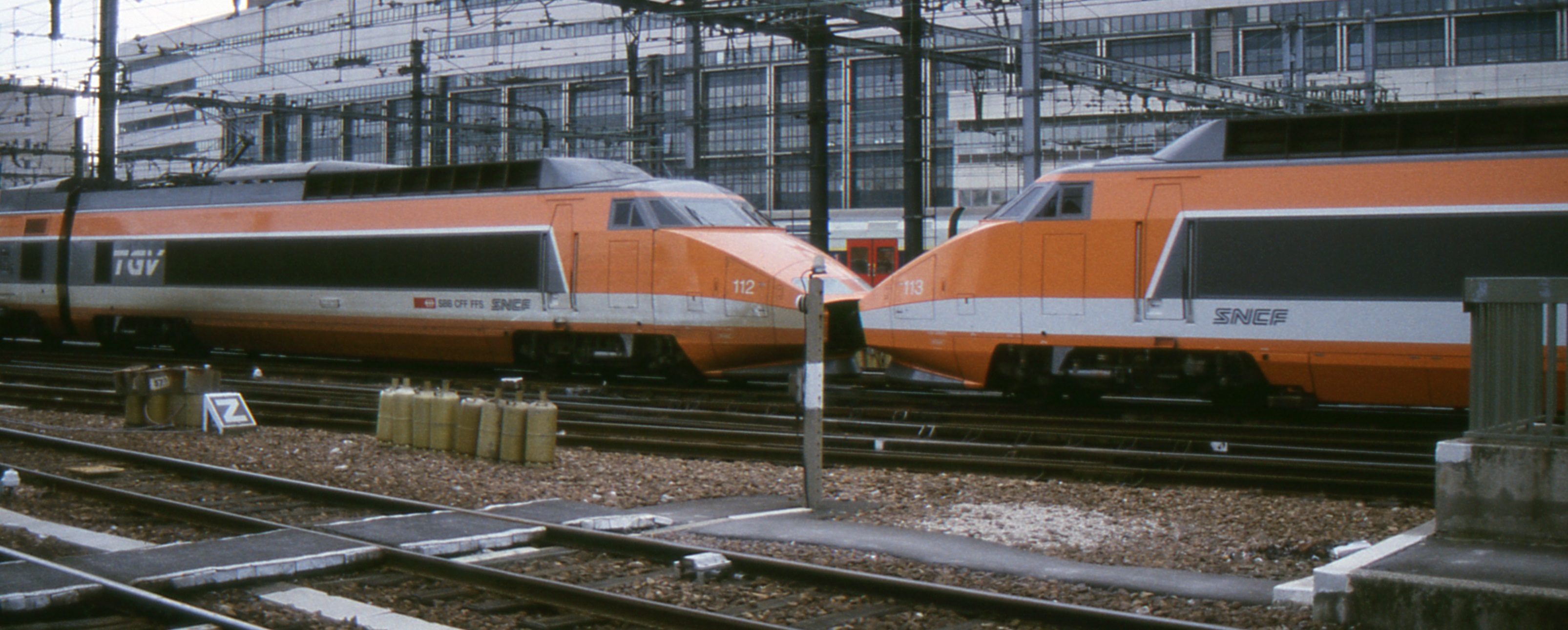

Une UM de rames de la tranche 110 à 118 en gare de Lyon en 1995 présentant des différences au niveau de la présentation des logos.
