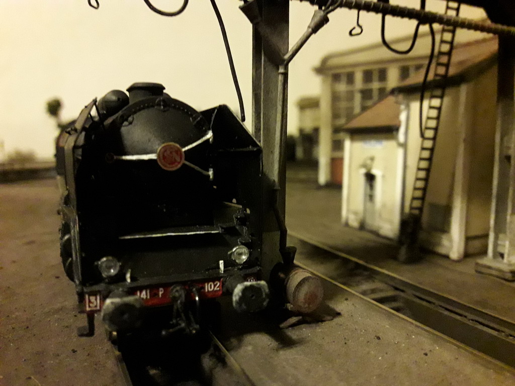

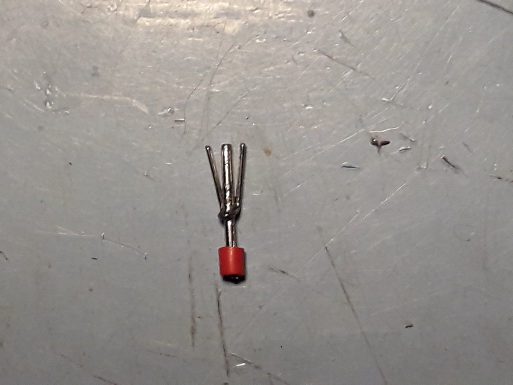

Bonjour Marc. J'arrive au bout… Je n'ai pas encore coller mon vitrage du devant de la cabine. Après un essais sur les phares, la colle semble épaisse et ne sèche pas rapidement. Je n'ai pas lu de retour d'utilisation de cette colle sur le net. Il faut que je trouve le moyen de caller la vitre pendant son séchage. comme je la monte de l'extérieur , il ne faut pas qu'elle tombe à l'intérieur de la cabine en provoquant des dégâts. En attendant, j'ai fabriqué la dernière pièce de la machine: la prise Flaman. Du fil électrique dénudé, une tige de 0.8 tiré d'un trombone et de la corde de guitare 0.09 " :siffle:

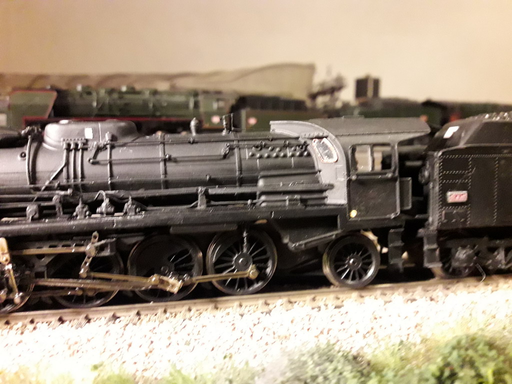

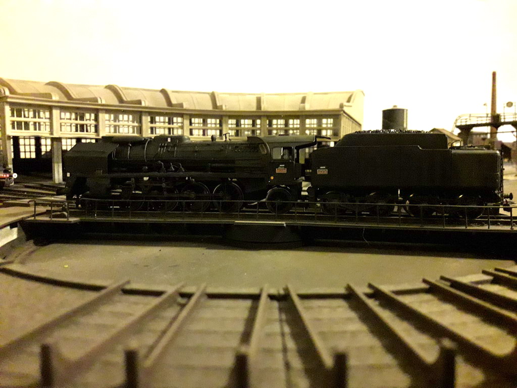

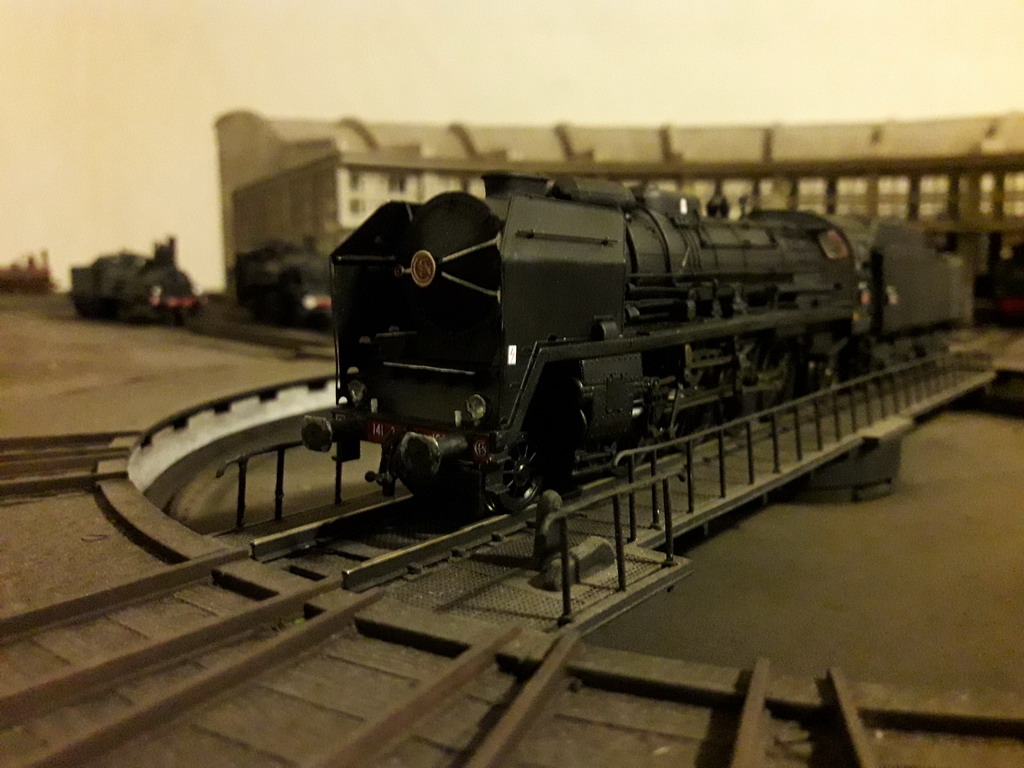

J'ai reçu mes marquages de dépôt. Il n'y a plus qu'à… Il me reste à diminuer l'épaisseur de mes plaques Clarel avant la pose. J'ai commencé à passer un jus de peinture sur l'embiellage. Le vitrage de la cabine est complet . Une galère.. La prise téloc est posée. A la fin, je collerai mes pare-fumées.

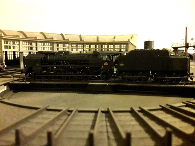

Essais de présentation avec le tender pour voir:
Christou231

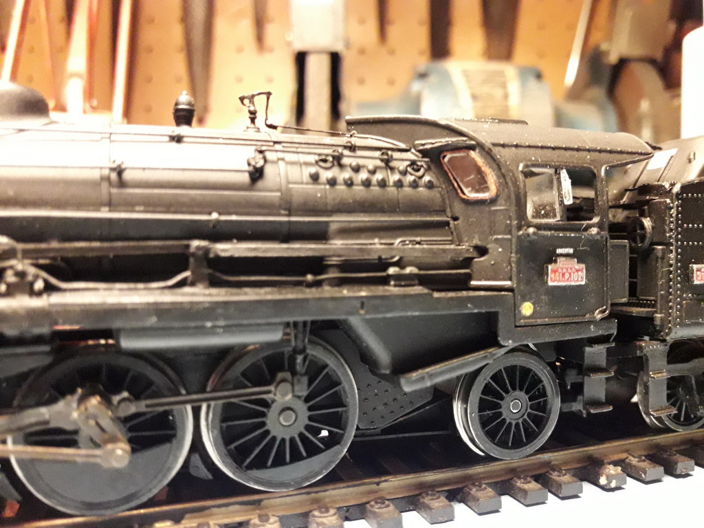

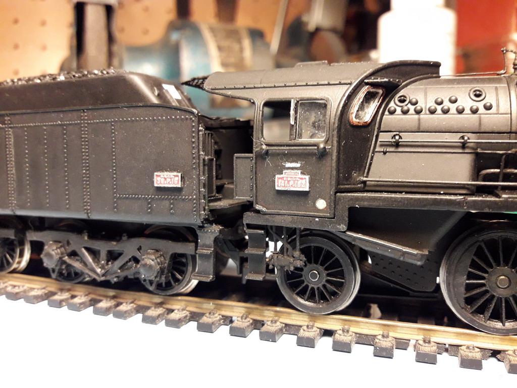

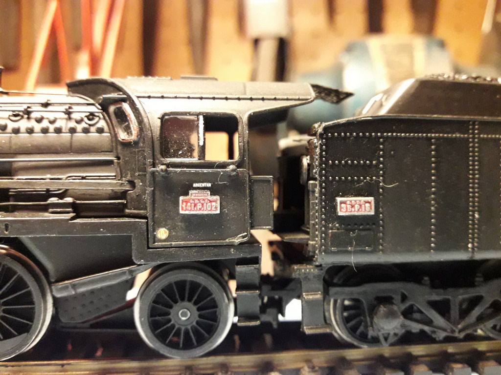

Dernière opération avant le montage des pare-fumées. Pose des plaques Clarel amincies, des déflecteurs de verre (découpés dans un couvercle de boite) et apposition du nom du dépôt Argentan (hyper minuscule). J'ai vu que parfois le nom du dépôt était apposé aussi sur le tender. Je vais voir...Il y a un site sur ce dépôt.

Re: Mise à niveau de la 141 P 102 Jouef
Messagepar Rollang
14 Fév 2020, 23:36
parfait! tu as trouvé finalement les décalques pour le nom de dépôt..... :cool:

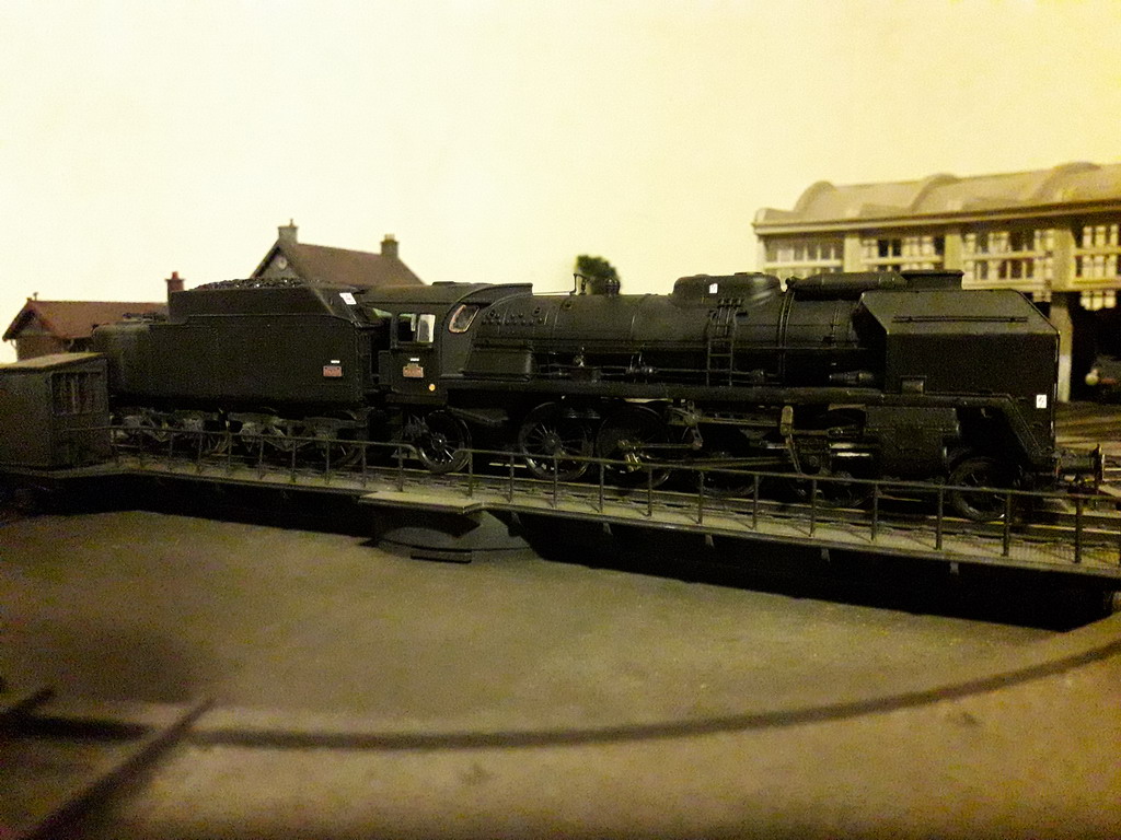

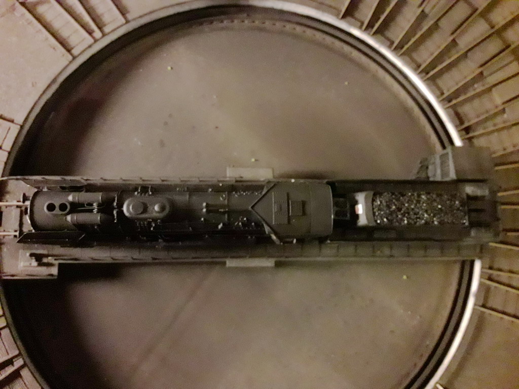

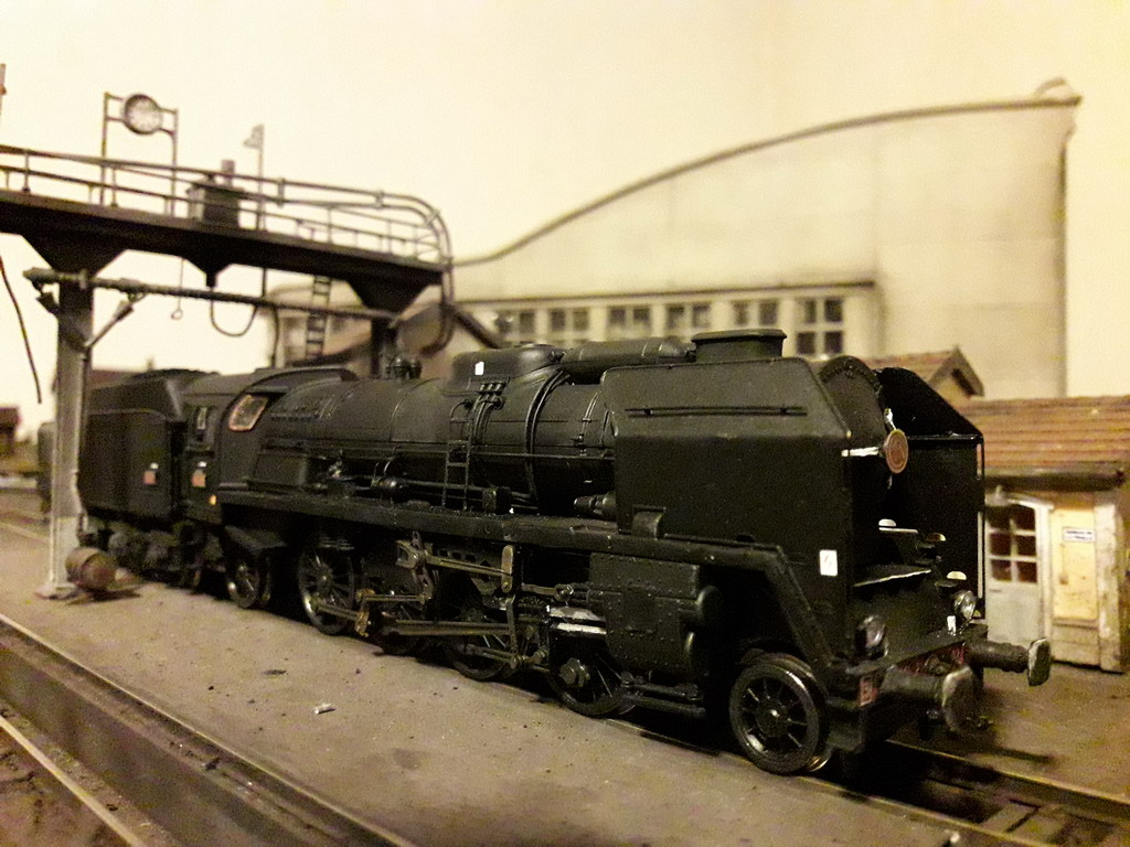

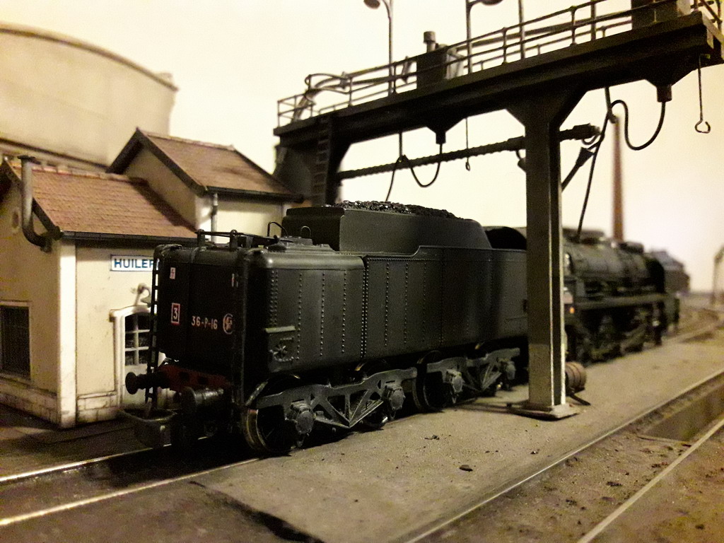

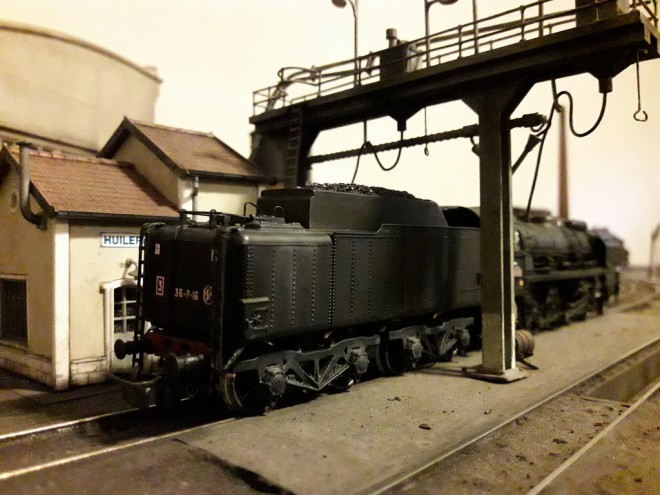

Messagepar Christou231
15 Fév 2020, 21:45

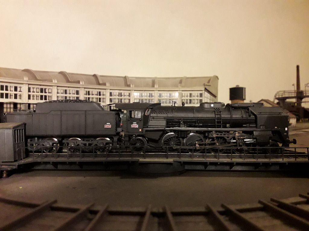

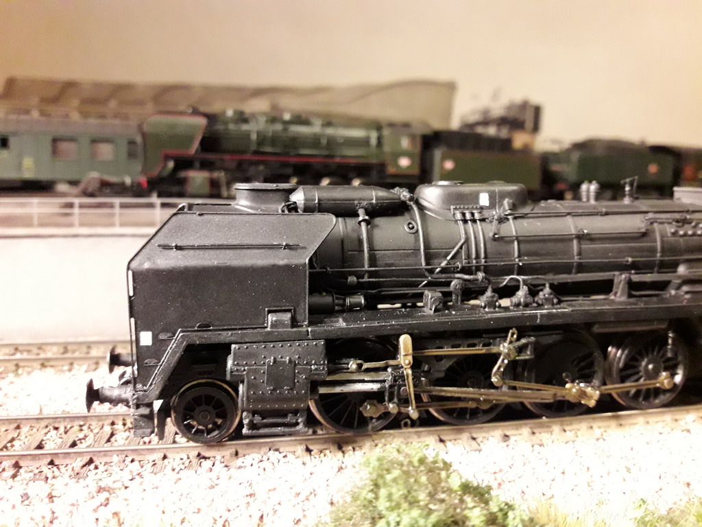

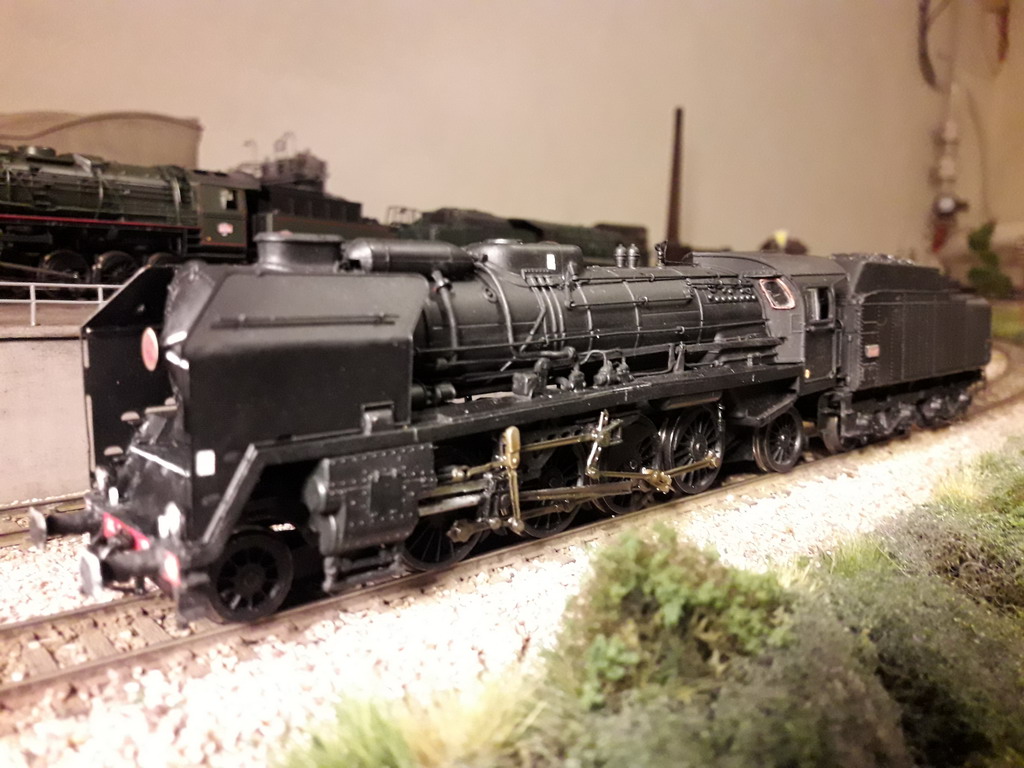

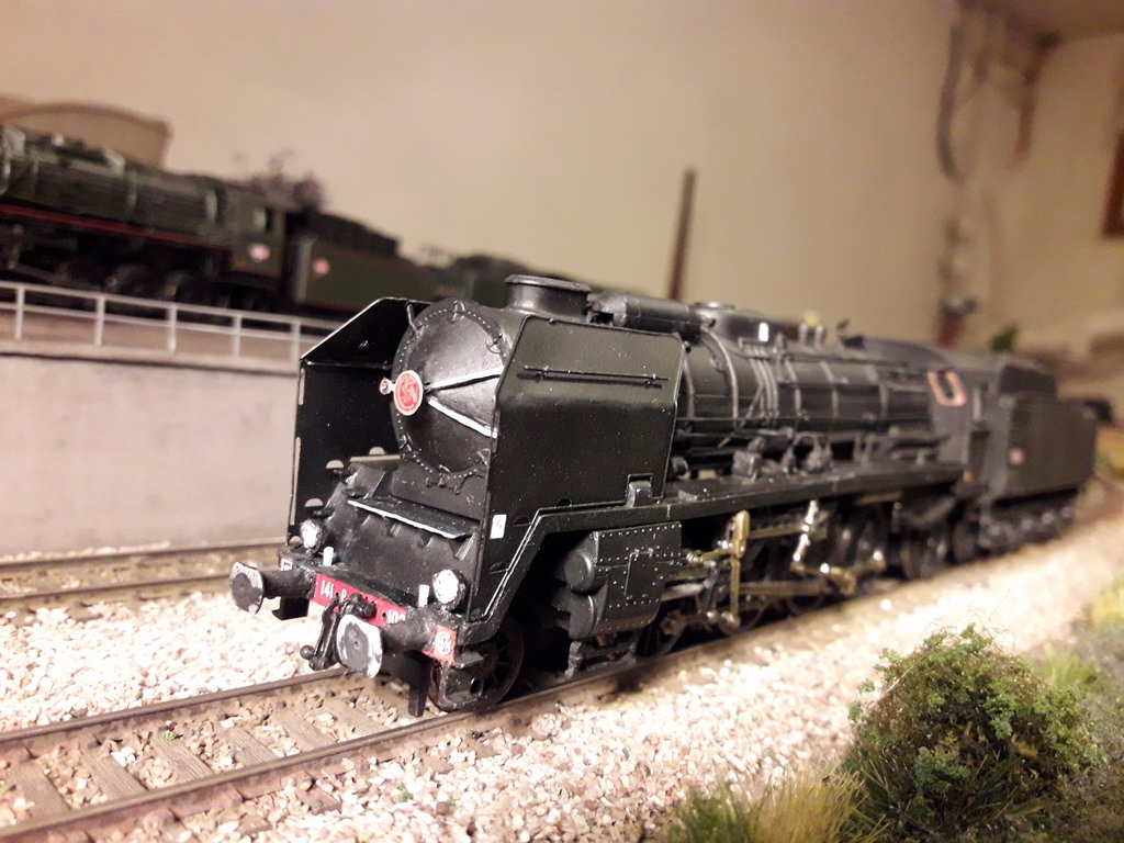

Clap de fin.(Ouf!)
Avant:
Après:
La patine est légère sur cette machine entretenue (pastel sec réduit en poudre de madame )
En fin de compte, j'ai mis aussi le nom du dépôt sur le tender comme celles d'Argentan.
Je n'ai plus qu'à tester son comportement en ligne...
