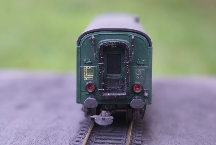

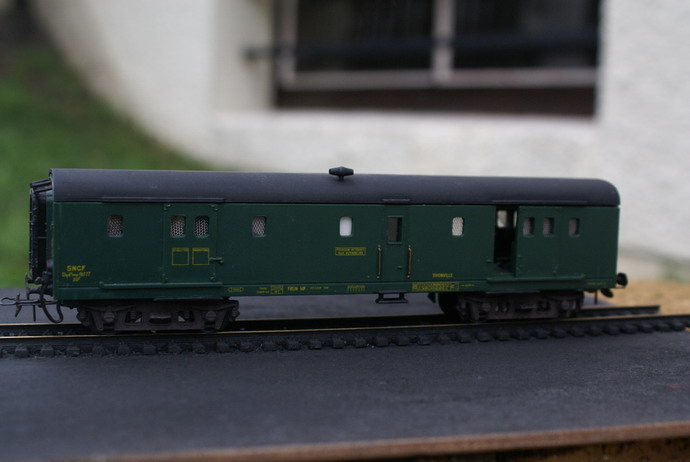

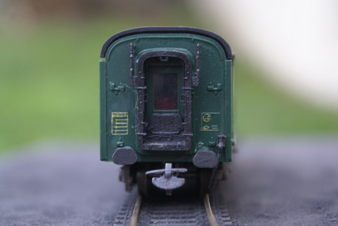

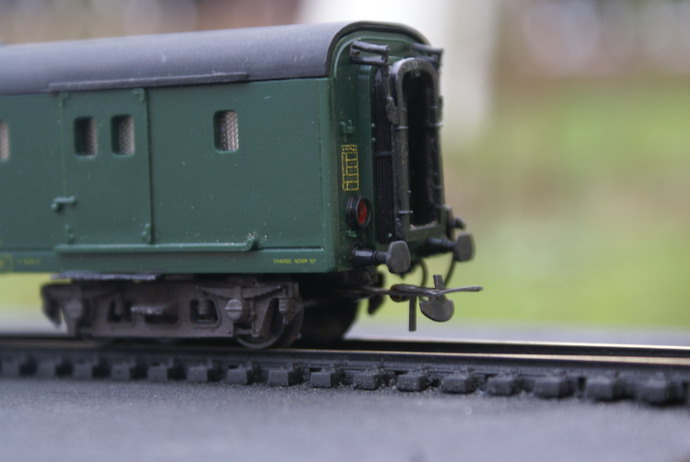

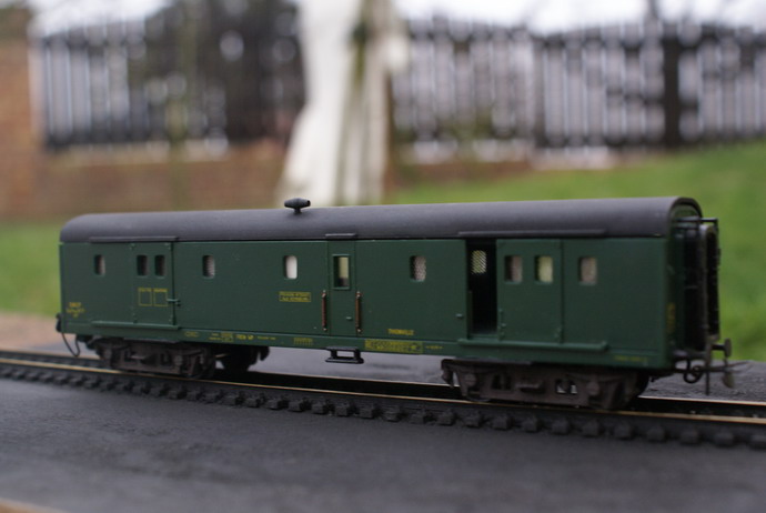

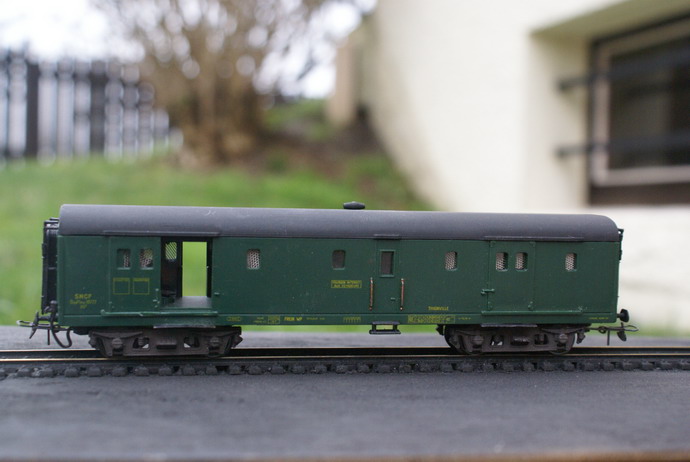

Le fameux fourgon type Est de Jouef. Je ne l'ai pas rallongé... Pour garder les inscriptions, j'ai passé du vernis incolore satiné Tamya en bombe. Le toit au noir mat Humbrol, un Chanard et des soufflets de récup', des bogies de ty France Train, les tampons fabriqués avec des plateaux Hornby Ho amincis , et de la peinture bien placée..
On l'aperçoit en service incorporé dans la rame du Flèche d'Or version sans fourgon truck (après 1960) dans ma vidéo plus haut. Ce n'est pas du REE mais il ne dépare pas avec des fabrications RMA et France Train.

et bravo Christian ,une très belle bidouille pour ce wagon de la grande époque jouef.. :cool:
oui , moi pour ma part , je n' ai pas touché à la couleur ni à l' ensemble, j' ai juste ajouté des soufflets ,un replié et de l' autre coté ,un déplié , et bien sur des tampons , rajouté du poids, ce qui avait déjà bien amélioré ce wagon. :siffle:

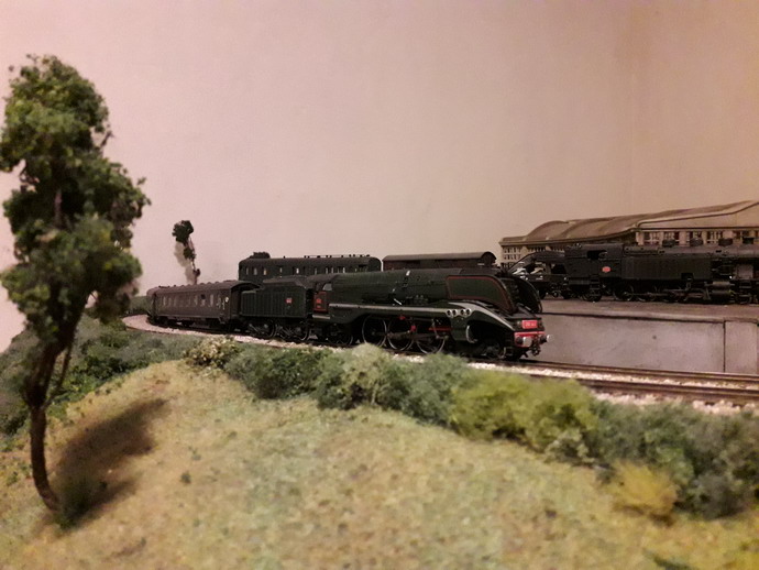

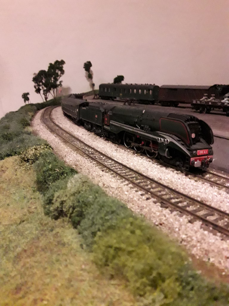

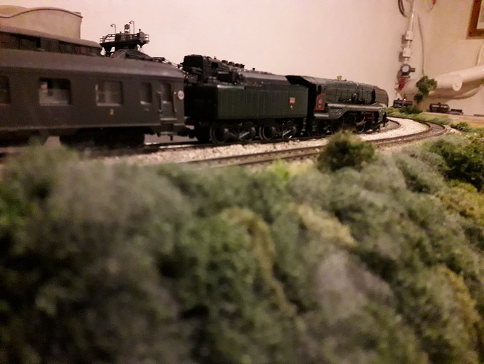

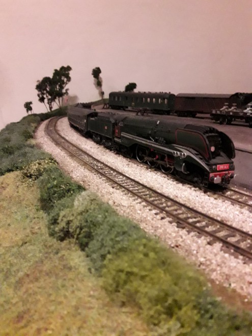

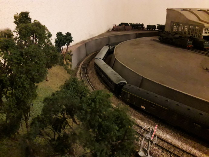

Bon pour l'éclairage c'est un effet de lumière reflété par les verres des lanternes… :oops: . Pour être homogène, l'exploitation de mon réseau sera exclusivement diurne . Je viens de finir de végétaliser mon talus. Retour sur une vieille gloire Jouef - la Pacific Nord -à toute vapeur pour voir l'effet en situation...
https://www.dailymotion.com/video/x6xibhi
Et le Nord Express avec la 232U1
