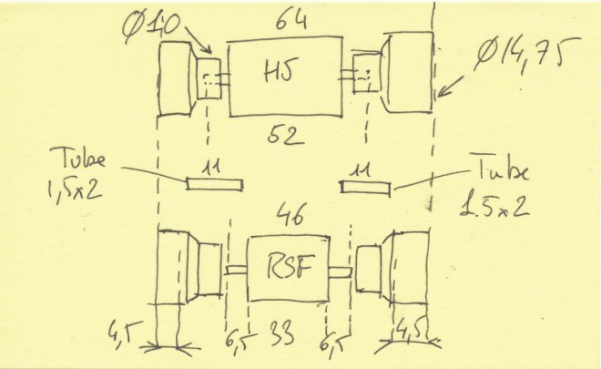

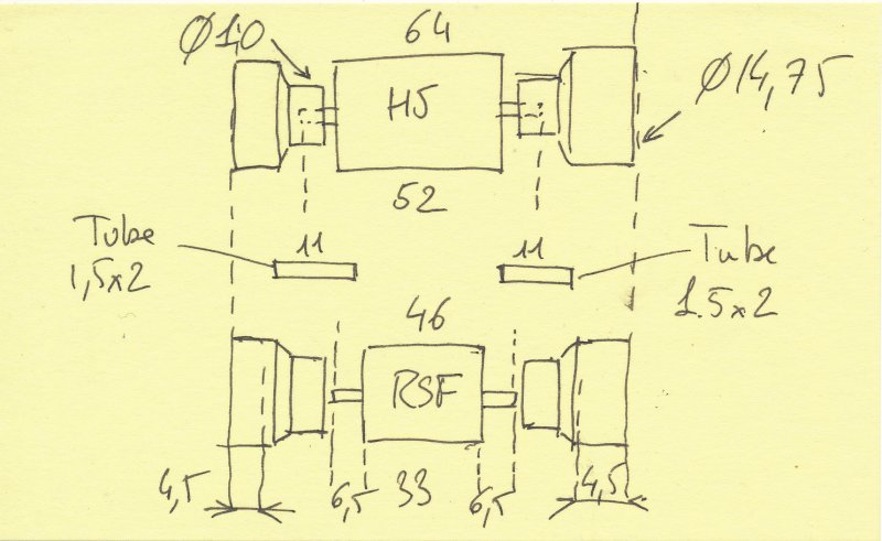

moteur RSF reçu ce jour, et qlq essais...
- a vide, sous 12V, 20mA :cool: largement mieux que les 200mA du précédent :mrgreen:
- simplement posé dans les châssis avec un bout de papier dessous: aucune vibration ;)
pour éviter de bidouiller les cardans et réutiliser tel-quel les Jouef, la distance entre les volants est de 64mm :!:
le moteur HJ fait 52mm de long, le RSF fait 46mm (33mm hors axe), ce qui donne des tubes de 1.5x2mm de 11mm max de long :yin
Edit: p'tit croquis vite fait sur un Post'it ... j'avais la cosse d'en faire un tout propre :mdr2:
ce soir, je dessine le support, et zou, a suivre ;)
Dominique :coucou:

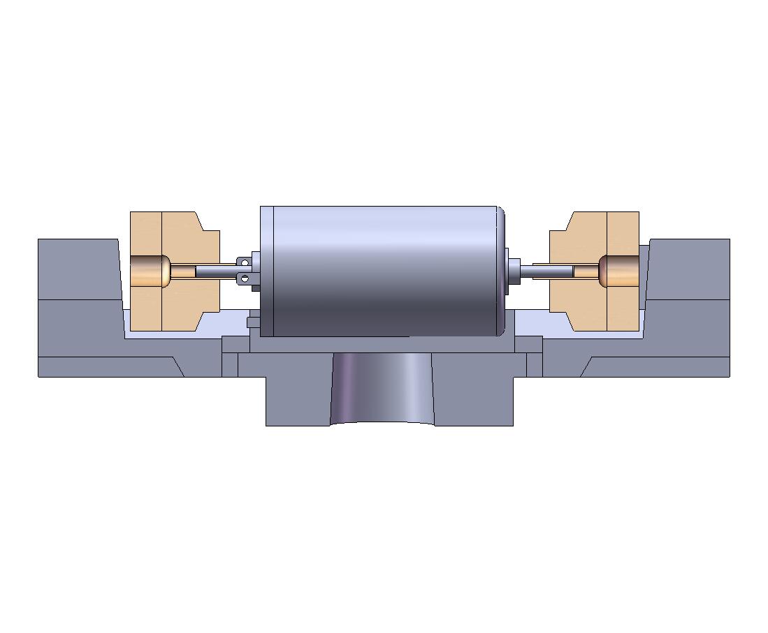

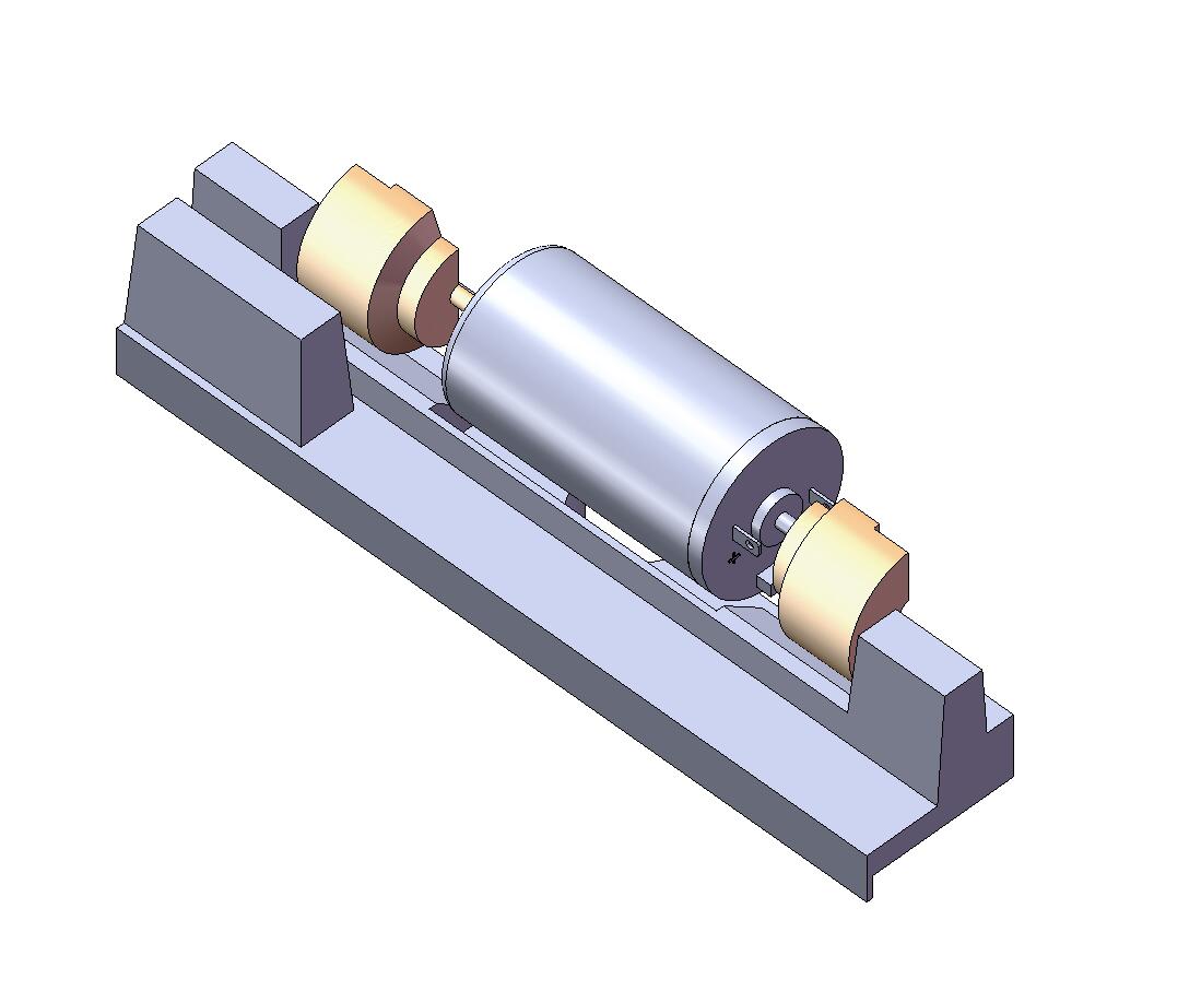

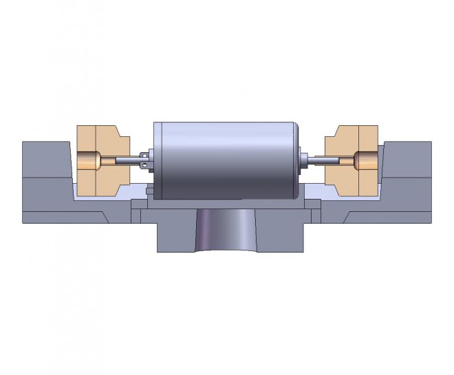

bon, m'étant fait avoir sur le précédent support (pour le moteur 24v) j'ai préféré faire les dessins qui vont bien: châssis Jouef Champagnole, moteur Motraxx, volant et tube, et cela donne ceci ;)
bon, j'ai pas dessiné complétement le châssis (cela me servait a rien) et à part le moteur que je dessine toujours complet, les autres pièces sont en demi, comme une coupe, qui permet de mieux visualiser les couacs :siffle:
j'ai réduit le tube à 9mm au lieu de 11mm
ça me plait bien comme ça, donc je vais dessiner le support ... mais pas avant demain :hinhin
Dominique :coucou:

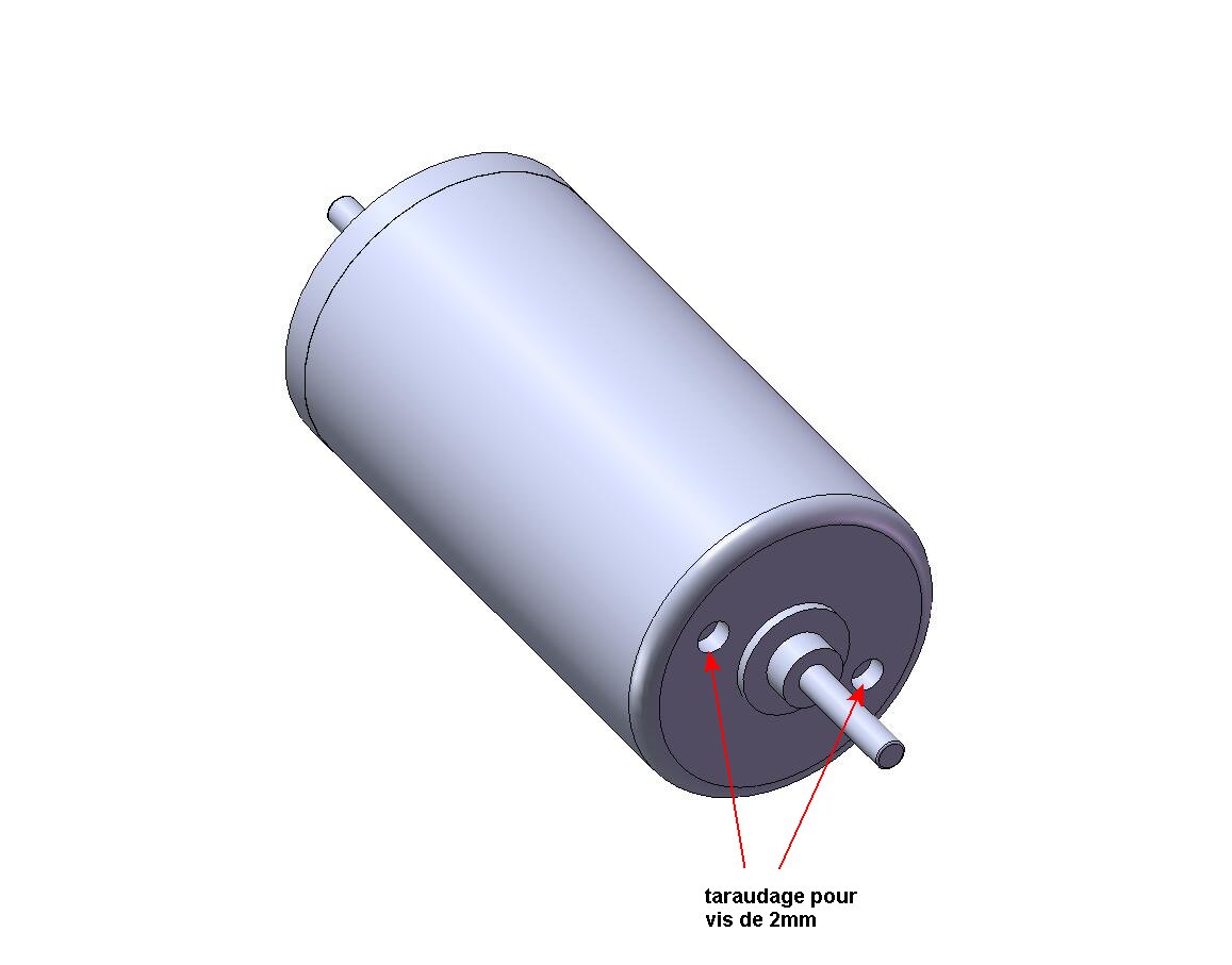

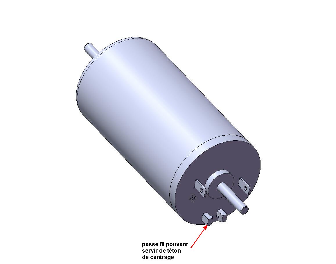

Vu que c'est un moteur rond, comment le bloques tu sur son support :?:
Messages: 5952
Re: Jouef BB 66000: remise en forme et + si affinité
Messagepar augerd
04 Juil 2017, 20:45
salut Alain,
- coté cosses tu a un petit passe fil qui aura son logement dans le support
- coté opposé, tu a 2 trous filetés pour des vis de 2mm
je met le dessin du moteur seul plus tard .... car faut que je redémarre ma station HP :roll:
Dominique :coucou:

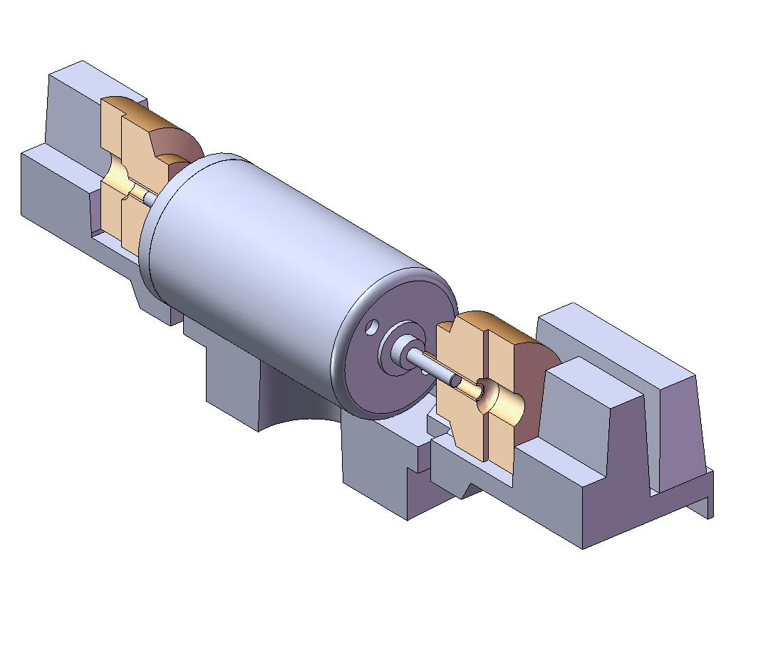

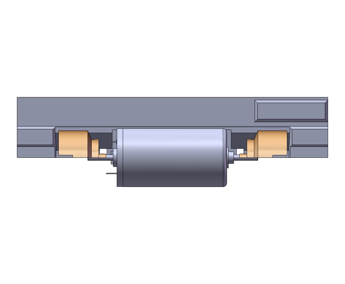

Messagepar augerd
04 Juil 2017, 21:19
hop la, les dessins...
c'est plus clair :?:
